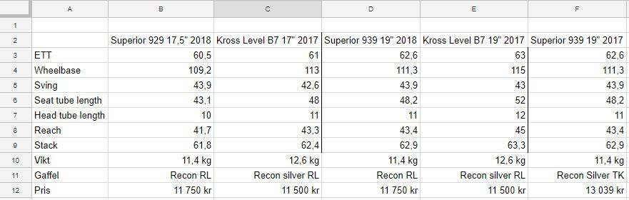

Ja det är ju tveksamt vad jag ska ha för storlek men i alla möjliga tänkbara test jag hittar på nätet visar min längd 179 och innerbenslängd 85 att jag ska ha 48 cm ram. Man måste ju ner på 75-77 cm innerben för att matcha 43cm-ram. Dessutom tror jag mest det kommer bli lättare stigar och pendling till jobbet och inte så mycket åkning på stigar med stora stenar och tighta kurvor. Men blev osäker nu när flera skriver att 19 är stort.

]Efter att aha gjort lite grundligare reasearch på ramgeometrin på dom cyklar som jag är intresserad av har jag konstaterat att vissa 17"/M är i pricip exakt lika stora som vissa 19"/L. Skulle vara skönt att få lite input på dessa alternativ. Vilken hade du tagit?
    42.4 KB · Besök: 37

Nej tack! Som jag sa är jag tillräckligt nöjd med min. Behöver treklingat för att kunna cykla snabbare stråk också. Vad har du själv att erbjuda för byte?
Mitt råd till Peliqan är fortfarande att först hitta en cykel som passar för ändamålet (dvs bra kompromiss) och sen sluta stirra sig blind på siffror och istället prova vad som känns bra.

Jag är 178 cm med 87 cm innerben. Kör på medium (44 cm). Var tveksam först om det skulle vara för litet, men den blev perfekt för mig. Har sadeln på ca (dryga) 78 cm.
