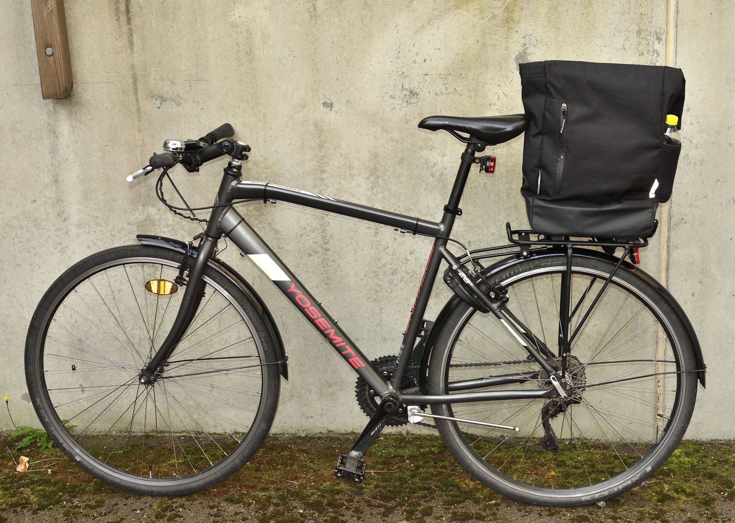

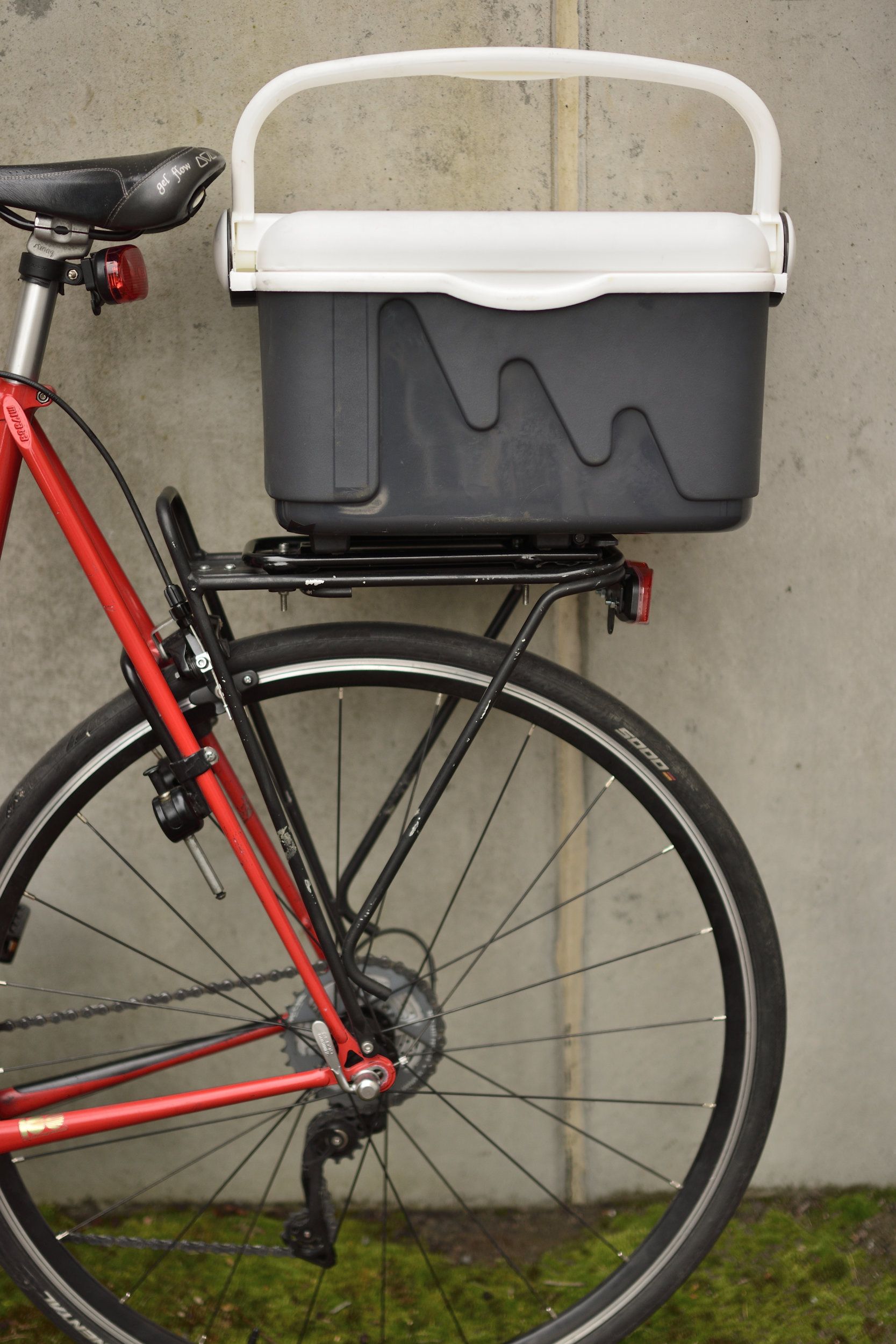

Denna pakethållare (bilder) har snabbfäste till ryggsäck, förutsatt att även ryggsäck har fästen undertill har detta fungerat bra.
Nedre fästöra finns på de flesta cyklar, utom rena landsvägsracers som visst är förbjudna att transportera saker med.
Övre fäste finns ofta på sidan som bild på
Yosemite. Finns inte dessa fästen får man "improvisera" och fästa tex med en klämma i sadelstolpen. Den röda hojen har en tillverkad plåtbit som övre fäste vid bromsoket.
Pakethållaren på svarta hojen finns hos Bikable.se . Den fungerar förstås även som en "vanlig" pakethållare.
