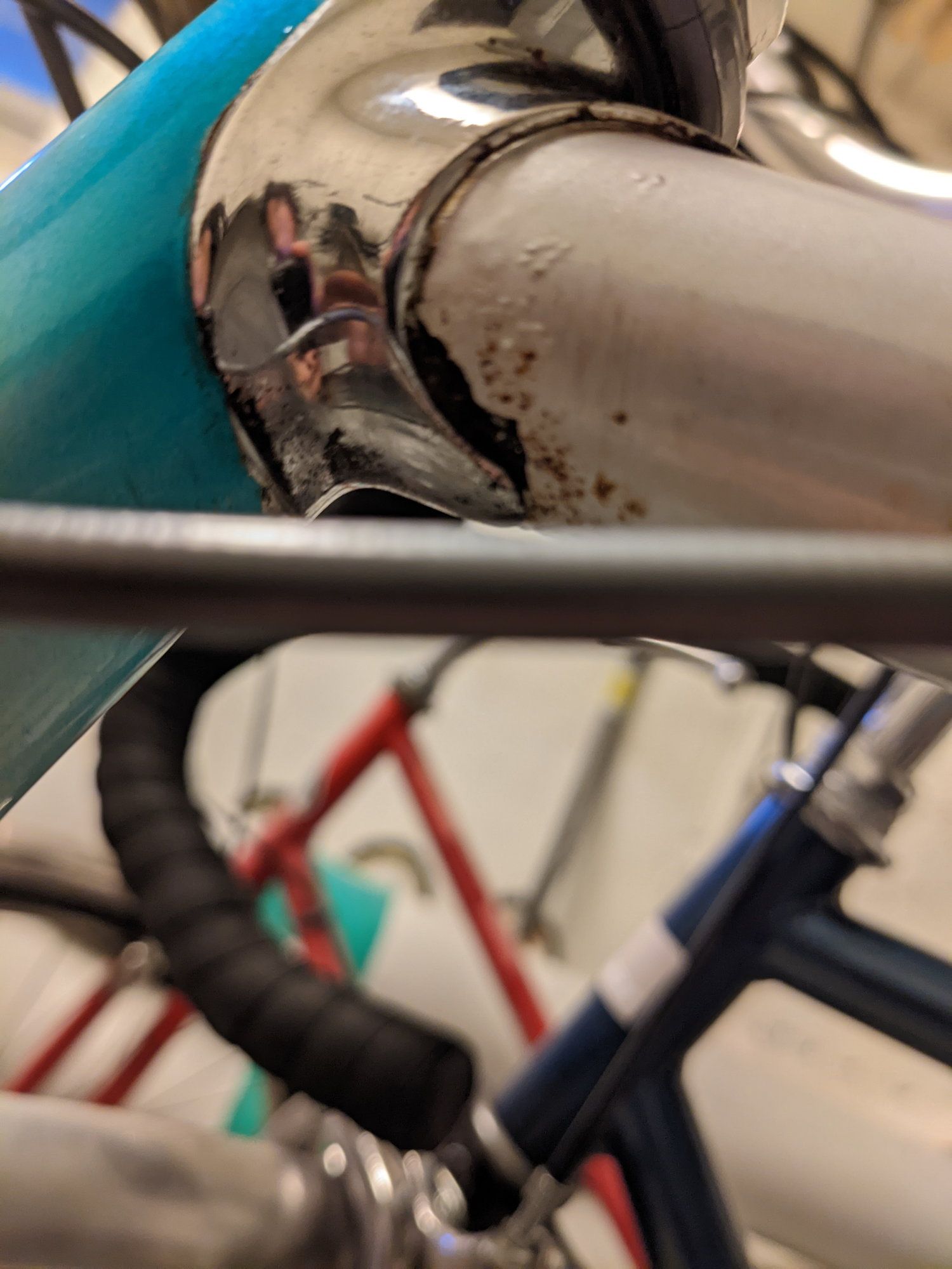

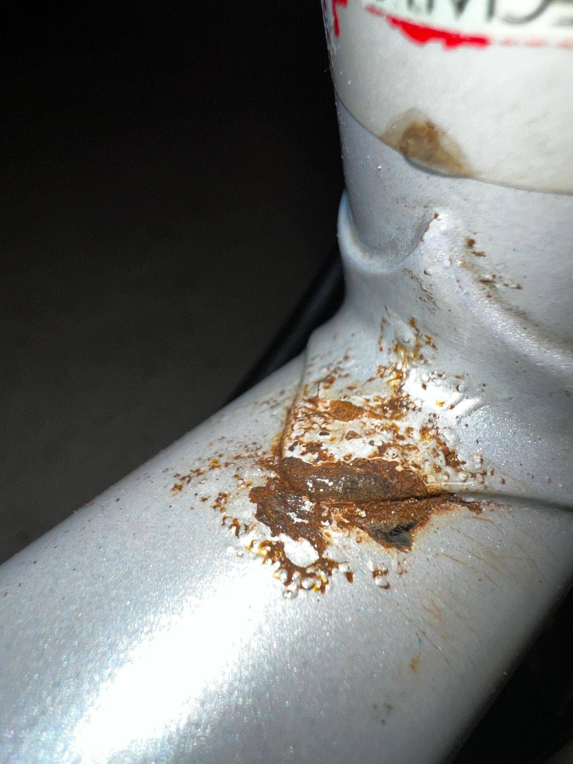

Har en fin stålram med columbus slx new rör, dessvärre har den lite rostskador jag skulle vilja fixa innan dom blir värre.
Så kan någon förklara exakt vad jag behöver göra och vilka produkter jag behöver köpa föra att rädda den här skönheten? Hela ramen är kromad under färgen ifall det spelar någon roll.

Liten stålborste, gärna en roterande och fin smärgelduk. Sen grundfärg innan täckfärg och klarlack.
Det du absolut bör göra är att montera av gaffel, sadelstolpe, vevlager och bromsvajer och inspektera och rostskydda ramen invändigt. Med invändig vajerdragning är särskilt överröret utsatt för vatten kommer in via genomförningarna. Jag använder icketorkande olja/fett invändigt och dränker in ramen ordentligt andra använder torkande oljor som linolja eller produkter för rostskydd för bilar. Finns fördelar och nackdelar med båda.

Rosten har alltså trängt igenom först kromet och sen färgen? Jag skulle titta noga, för det låter inte bra.

Stort tack! Vart köper man grundfärg, täckfärg och klarlack i små mängder? Behöver som sagt endast lite av varje för att fixa skadorna.
Givet att en del ser ut att vara ytrost, kan jag använda typ, svinto för att försöka skrapa bort det utan att skada kromet och färgen?

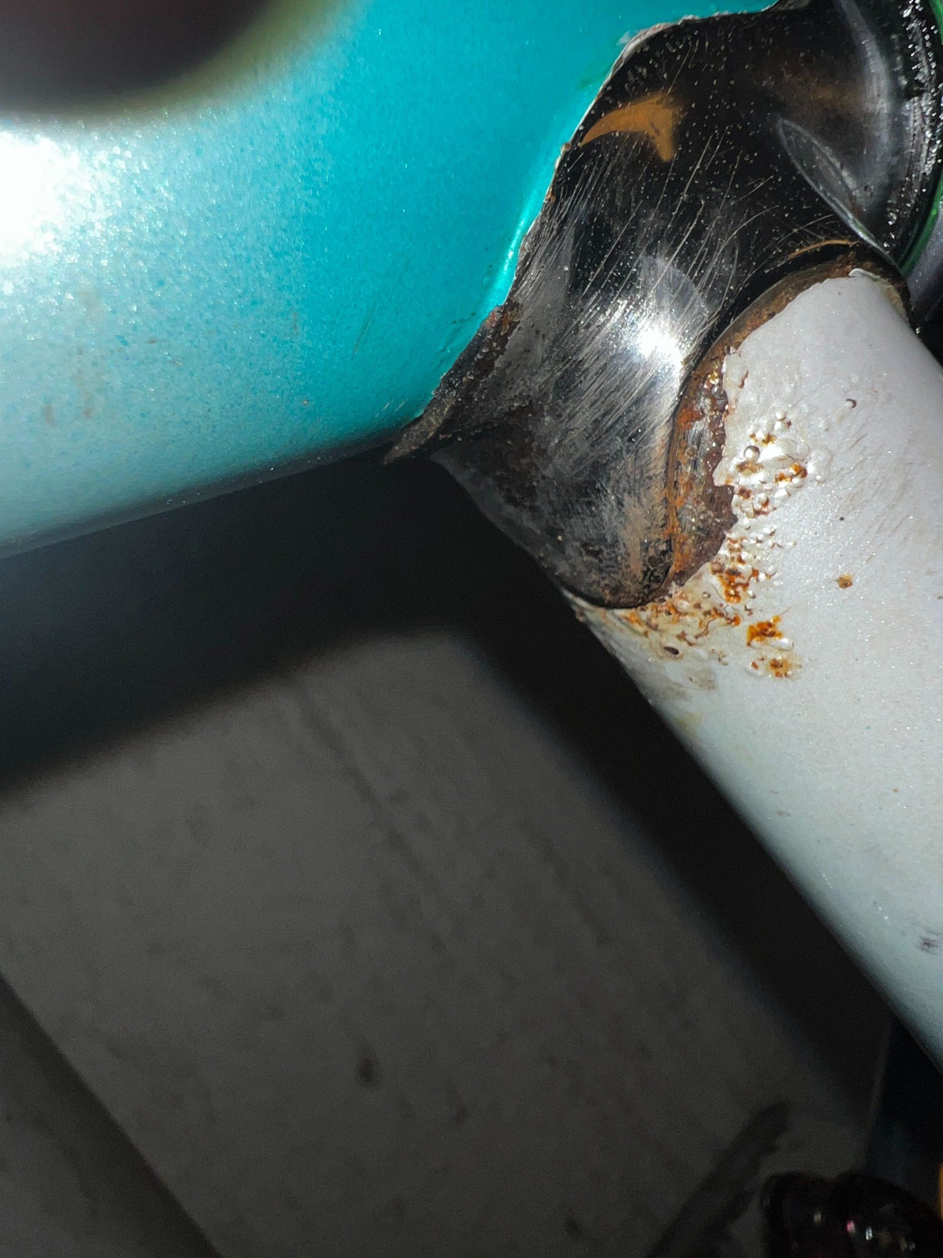

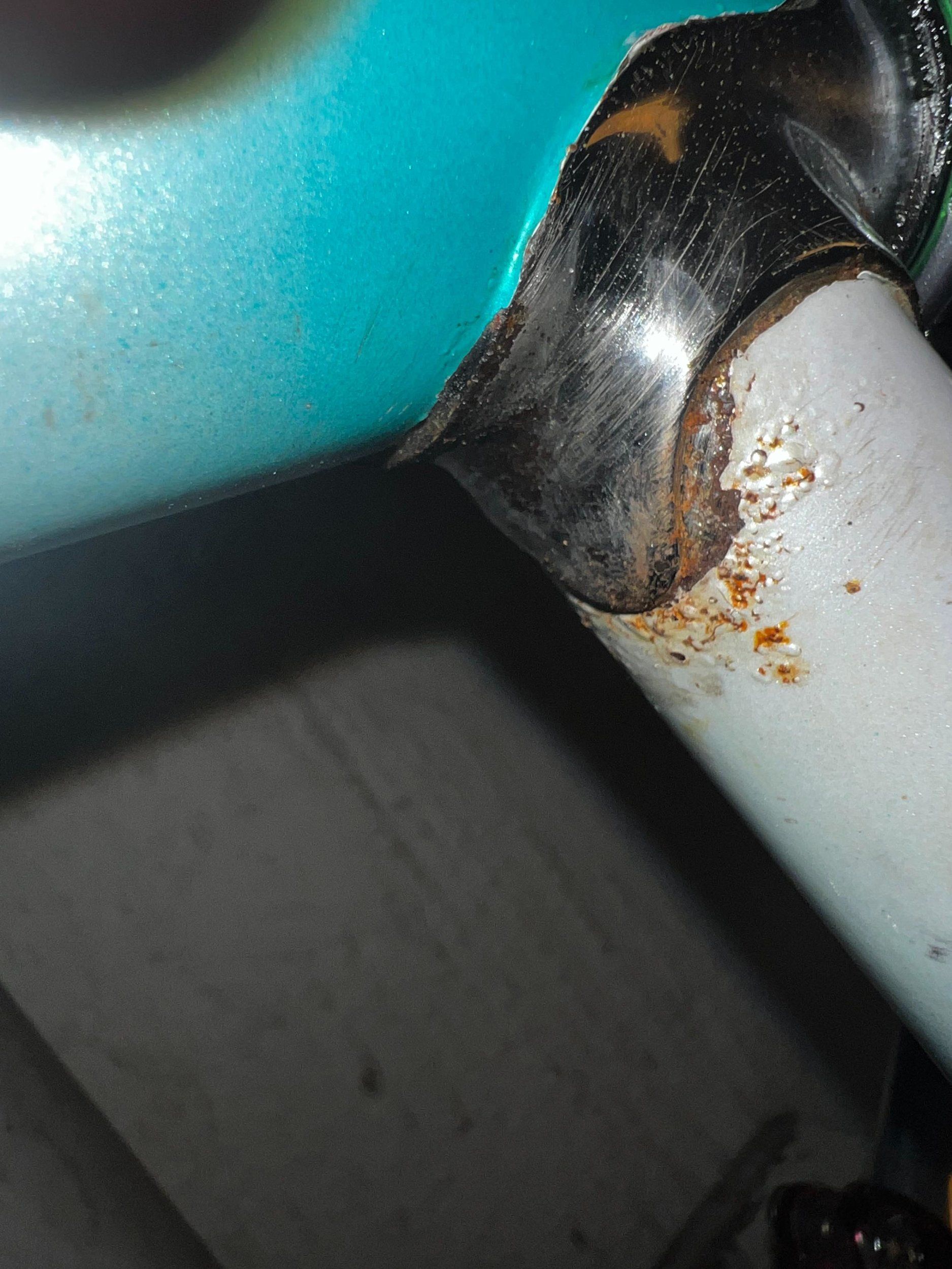

Lödningen av muffen på bild två ser dessvärre ut att ha spruckit. Inte helt lätt att avgöra när bilden är ur fokus dock.
Ser ut som en rutten tand. Finns det ens material kvar där?
Var nere och kikade lite igår, provade att skrapa försiktigt.
Rosten på överröret ser endast ut att vara ytlig, kunde skrapa bort en del och kromet under såg fint ut.

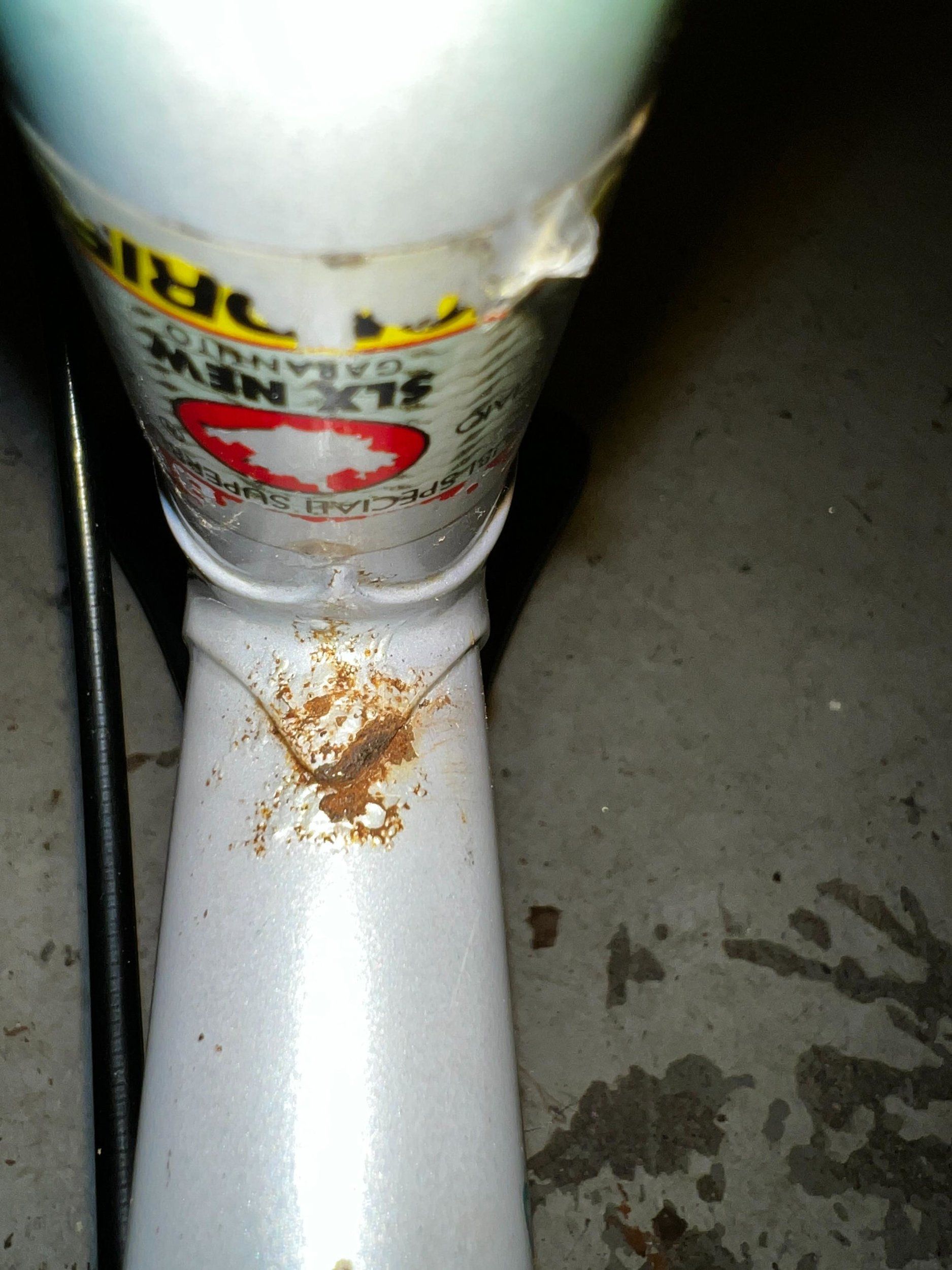

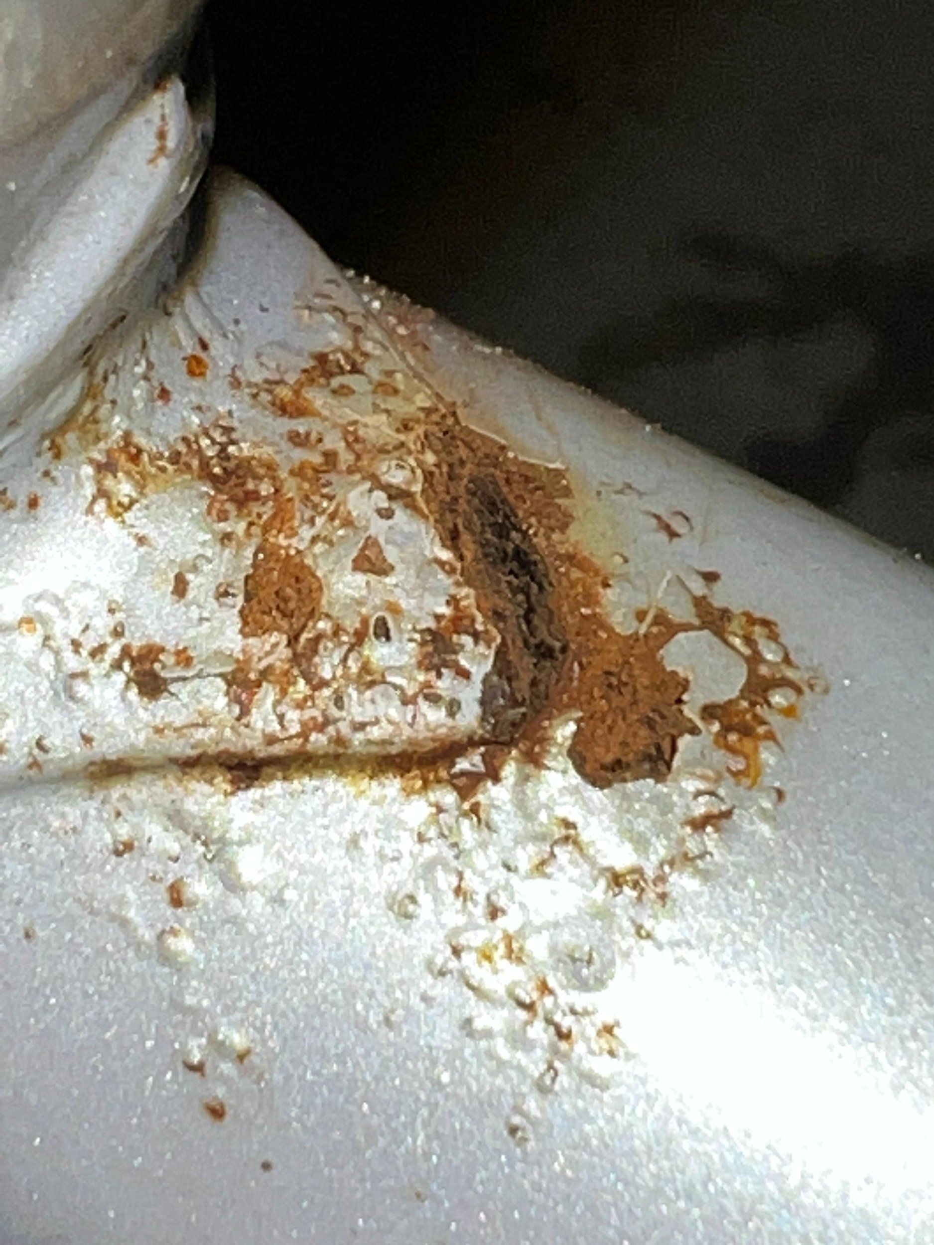

Muffen under sadeln

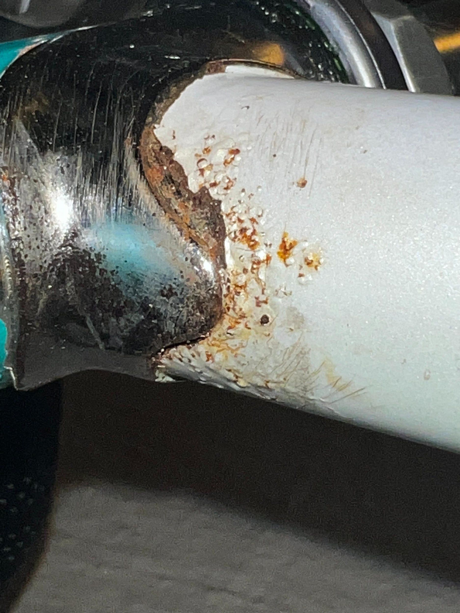

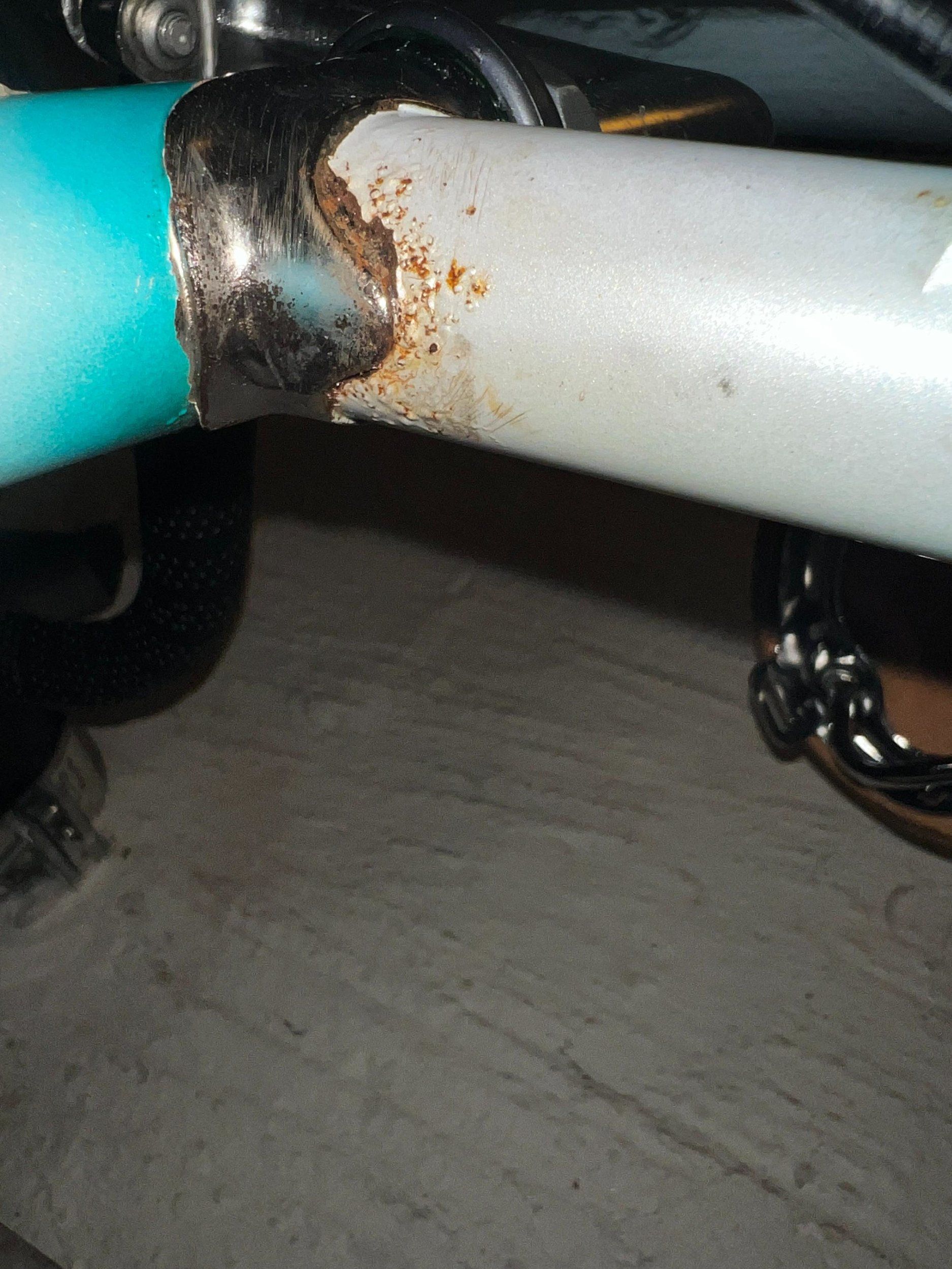

Muffen under styret (den ökända bild 2 i första posten)

Rost bekämpas med:
Mekanisk borttagning av all synlig rost
Tvätta med vattenfritt lösningsmedel
Sedan betas med Oxalsyra
Grundfärg (Vi kör med 2 komponents epoxigrundfärg för att få vattentät yta.)
Lack
Ger ett hållbarare resultat över tid. Så behandlar vi järnkölar som vistas i saltvatten. (Lack byts då mot bottenfärg.

Tack! För färg, skulle detta funka?
Hjälp med rostskada
Jag skulle komplettera med en grundfärg, den fäster bättre på den rena metallen, för finish kan du våtslipa lite på den. Och sedan lägga på den lack du föreslår. Eller annan lack. Den du föreslår är 2-komponent så den är troligtvis tålig. Så den blir nog bra.

Muffen under sadeln
Visa bilaga 613862Visa bilaga 613861
Muffen under styret (den ökända bild 2 i första posten)Visa bilaga 613860
Visa bilaga 613863Visa bilaga 613864Visa bilaga 613865
Du bör hålla koll på rören direkt under spetsarna på muffarna så att det inte växer en utmattningsspricka där. Jag har fått ett brott på liknande ställe utan att det fanns rost med i spelet och rostskadan lär inte minska risken.

det är en fördel före grundmålning att omvandla eventuell kvarande mikrorost, med till exempel fosforsyra. finns i diverse därtill tänkta preparat. och i coca cola, fast jag tror det är för svagt där? vet inte om oxalsyra eller möjligen citronsyra kan ha liknande effekt.
sen skadar det inte med lite zinkspray innan man grundar.

Hm, krom rostar väl inte. Även om bemålade partier offras, är det nog bra att fortsätta stålborstningen av rosten tills du når frisk metall överallt. Kulörer är alltid olika, så ha inte för stora förhoppningar att nymålningarna blir osynliga.

Om du trycker lite försiktigt med spetsen av en liten skruvmejsel där det ser svart ut intill muffen kan jag ge mig fan på att mejseln går rakt genom röret. Har jag fel är det bara att gratulera. Har jag rätt är den ramen inget att satsa på - med eller utan krom. Som skrevs ovan, krom rostar inte. Men det gör stålet under.

Min erfarenhet är, som flera andras, att någon form av betning är nödvändig för att nå ner i porer och ojämnheter. Med stålborste gör man det oftast inte, och slipning kräver att man avverkar rätt mycket friskt material för att komma ner på nödvändigt djup. Och att kapsla in rostrester under [valfri] ytbehandling brukar sällan bli riktigt bra på lång sikt.

Det är det oxalsyran gör, har för mig att den är lättare att få tag på än fosforsyra.

Carosol rostomvandlare är en bra produkt. Innehåller oxalsyra och man kan måla över den.

Tack för hjälpen allihopa! Var förbi biltema och jula för att inhandla:

Lyckades få bort i princip all rost, började med lite svinto+vinäger och gick över till smärgelduken för att få bort det sista sen gjorde rent allt med lite wd40. Har nu haft på rostomvandlare på utsatta ställen och väntar några timmar för det att verka innan jag går på med färg :)
Lite OT men köpte även reparationsstället på biltema, funkar super!
