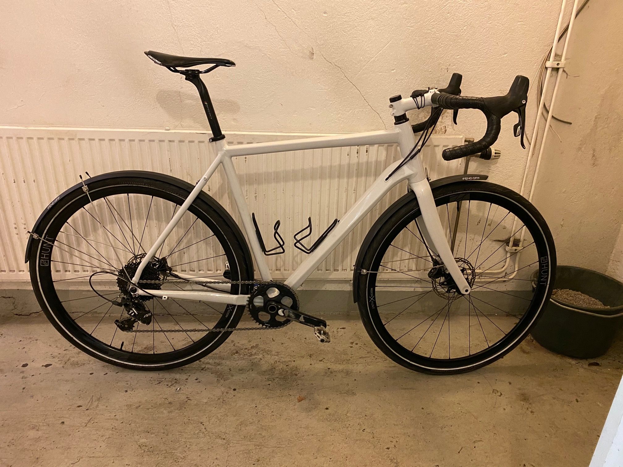

Jag fick min Kinesis Tripster AT blästrad och omlackad där i för ett par månader sedan efter den varit stulen och misshandlad. De verkar ha bra rutin på att lacka cykelramar - det stod ett par andra där både när jag lämnade och hämtade min.
Ram och styrstam (alu) pulverlackades och gaffeln (kolfiber) våtlackades.
Som ni varit inne på tidigare i tråden så är urvalet av pulverlacker rätt begränsat och jag lackade väldigt ljusgrått/nästan vitt.
Resultatet blev riktigt bra, men vill man ha en lite mer spännande lackering så kanske man ska vända sig till någon som i första hand sysslar med fordonslackering.

2000:- gick det loss på.
Det var ett utköp från försäkringsbolaget efter den dök upp hos Polisen ett halvår efter stölden.

Ja, de har en liten färgkarta. Inte supermycket att välja på när det gäller pulverlack, betydligt mer för våtlack.
Gissar att man kan få mer att välja på om man betalar mer då det då även finns så kallade "effektlacker" (låter mer spektakulärt än vad det är).
Priset var all inclusive. De skickade bort ramen för blästring, tror det var till Blästrix i Jordbro.
Allt som allt tror jag det tog ca 3 veckor från inlämning till att jag kunde hämta ramen.
