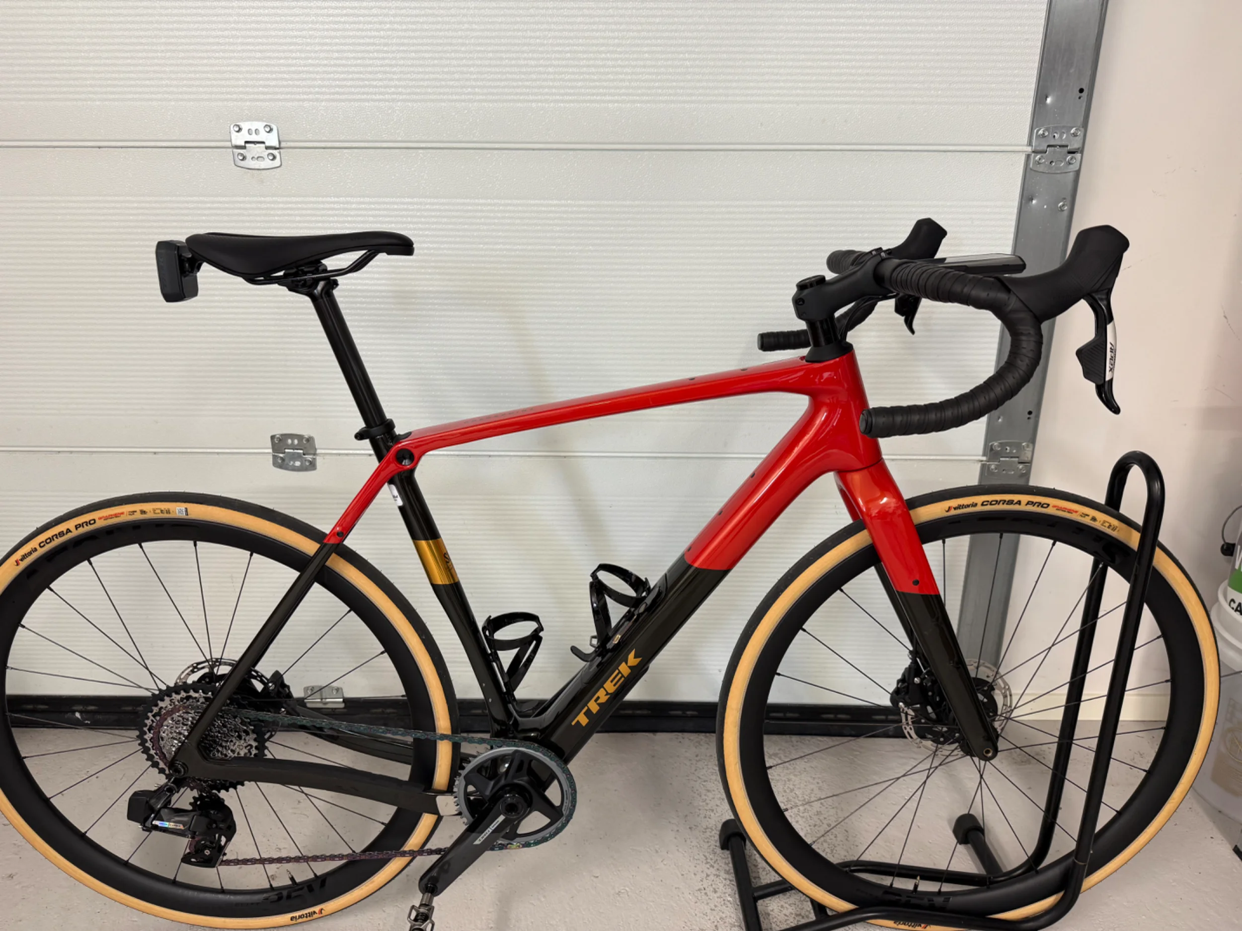

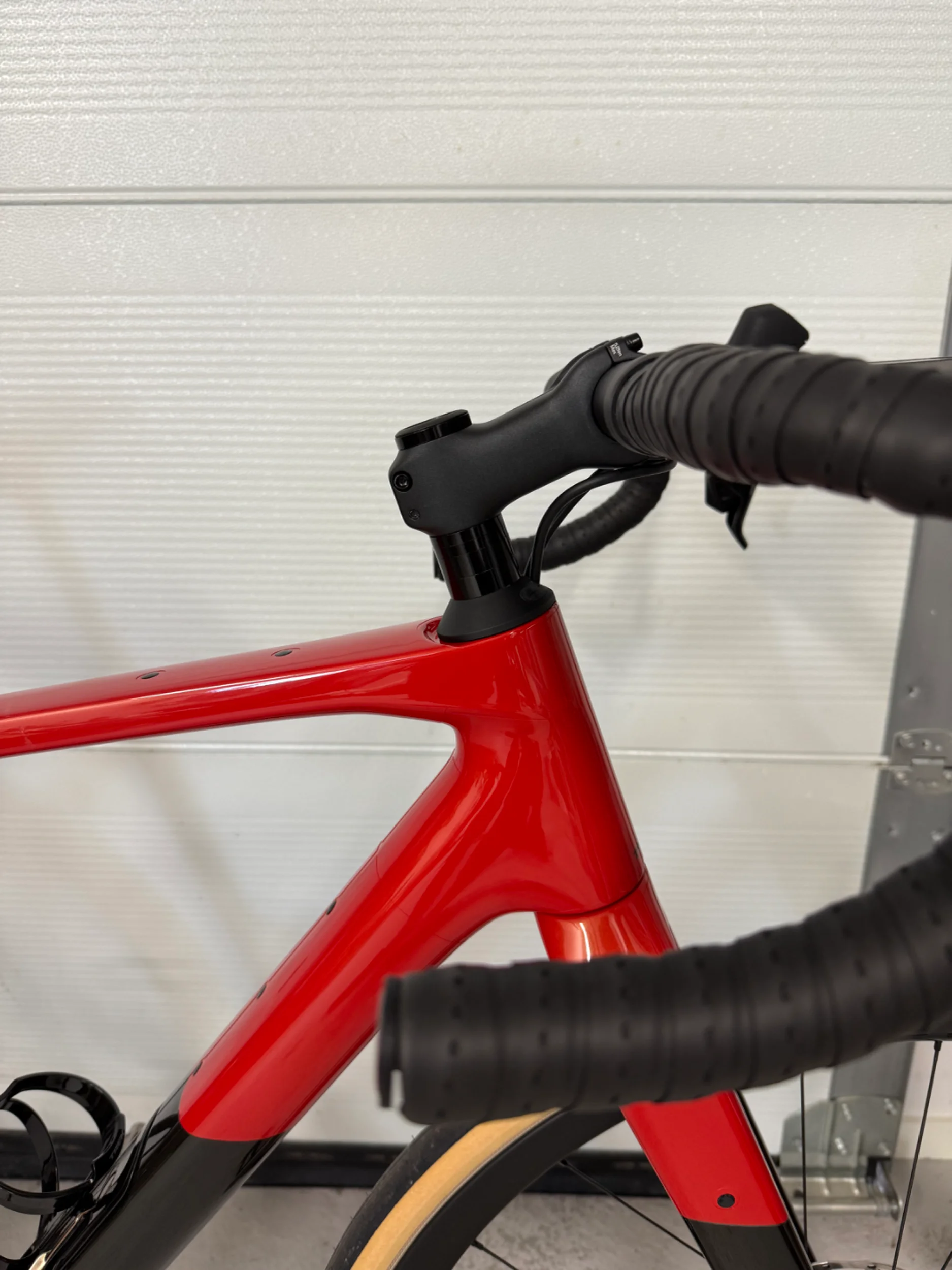

Jag tittar på SL 7 Gen 8, den har inte integrerad stam/styre. Så här sitter jag på graveln:

När jag googlar modellen ser ramen inte ut som på din bild. Vettigare cockpit på din.

Kan du inte ha en aggressivare position än så där utan krämpor så ska du nog inte ha en Madone utan en racer med mer upprätt geometri. Skulle starkt rekommendera att du provar bygga om nuvarande Checkpoint genom att vända på stammen och/eller flytta upp alla distanser. Känns det helt ohållbart, köp inte en Madone…

Nja det har jag väl inte sagt? Cykeln kom så och jag har inte ändrat för att det känts bra, men tack för tipset jag ska testa det du föreslog 😃
Så har slammat styret nu och vänd stammen neråt så den är -7 grader. Sittandes så känns det inte jätte konstigt eller oskönt, men ska ta mig en tur senare idag och utvärdera mera.
