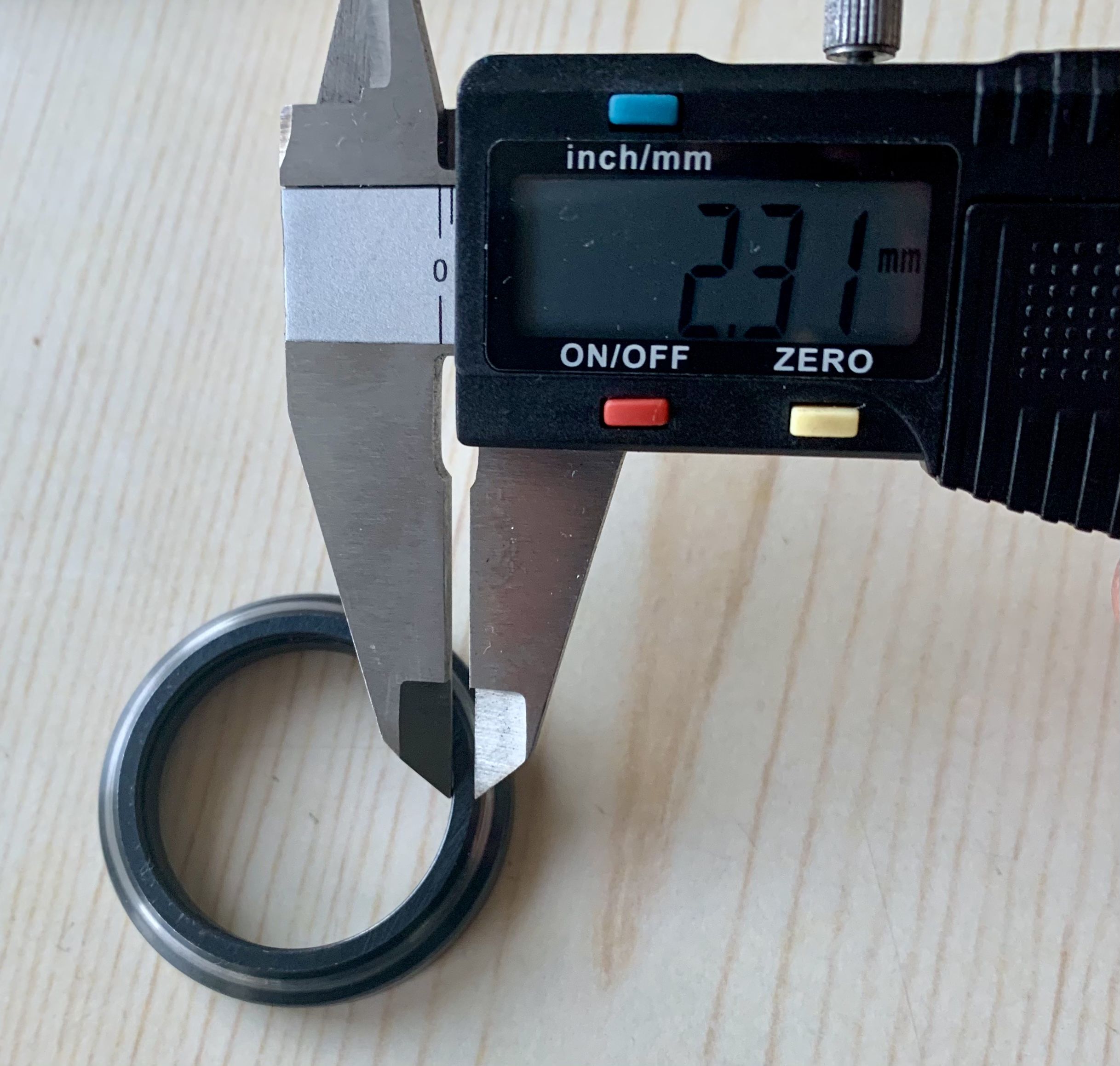

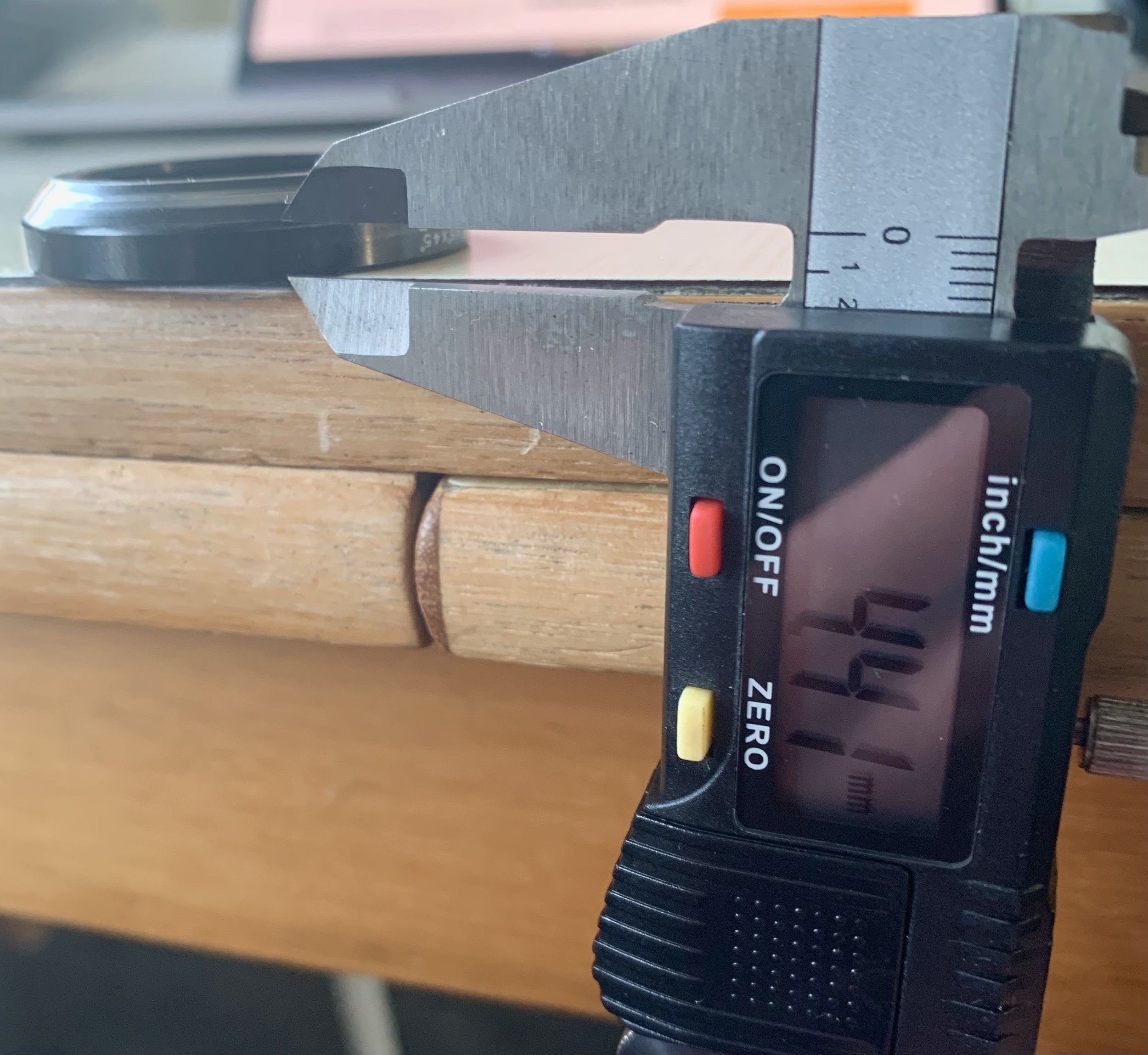

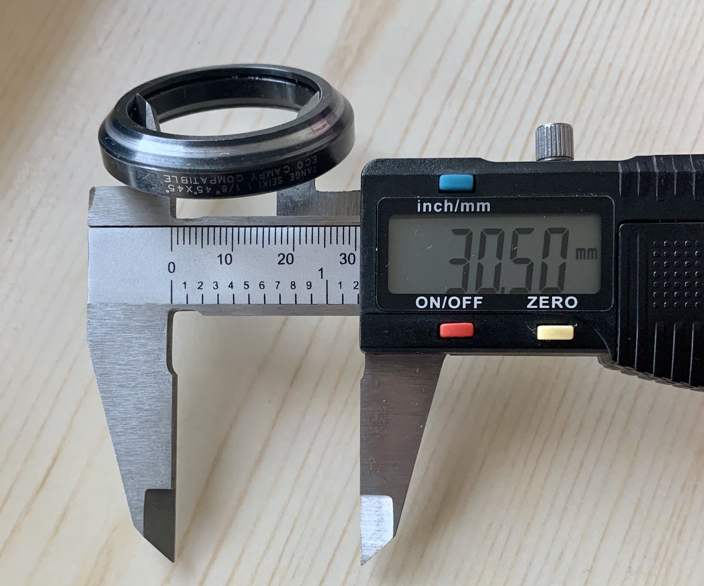

Båda över och undre styrlager på min Diverge -17 är slut. Samma lager uppe och nere, märkta Tange Seiki 1 1/8 45x45 Eco Campy Compatible. Efter en Googling klickade jag hem ett Richey Pro headset bearings IS42 IS42 1 1/8". Vid första anblick såg det ut att stämma, men vid närmare koll skiljer de sig ca en mm (se bild). De passar nästan på cykeln, men det blir ett oönskat glapp - speciellt märkbart upptill.
Det som står på lagerna ger ingen träff hos nån handlare vad jag kan hitta. Vet nån vad jag ska köpa för att ersätta dem?
Richey till vänster, Tange till höger
