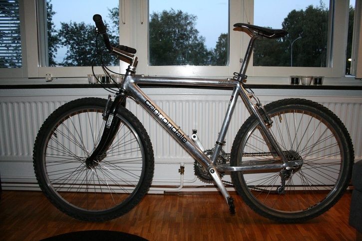

Tänkte sätta på en dämpad gaffel på min xc hoj men när jag skulle sätta i styrlagret som är 1 1/8 så är skålarna alldeles för små. Är inte så haj på styrlager men trodde alla 1 1/8 var i samm storlek på skålarna.
Annars är det någon som kan tänkas veta vad det finns för andra styrlager alternativ där skålarna är större?

> 1 1/4 i så fall. Ganska ovanlig dimension. Jag
> vet att Anders på http://www.veloform.se har
> några på hyllan.
> /Erik
Oki men det är endå för 1 1/8 gafflar?

Troligen inte, nej. Har sett 1 1/4 dämpade gafflar på ebay någon gång men det är mycket tveksamt om det är värt det då de lär vara från tidigast slutet av 90-talet. Du får fortsätta helstelt, helt enkelt.

Var det inte vissa cannondales som hade 1.5 headset? Har du det kan du köpa ett Chris king devolution headset 1.5-->1 1/8 och använda 1 1/8 gafflar.

Det där ser ut att vara ett 1-1/4"... med tanke på hur gammal ramen är så. Vill du åka med 1-1/8" går det att göra adapterbitar så du får dit ett vanligt 1-1/8" styrlager.....
