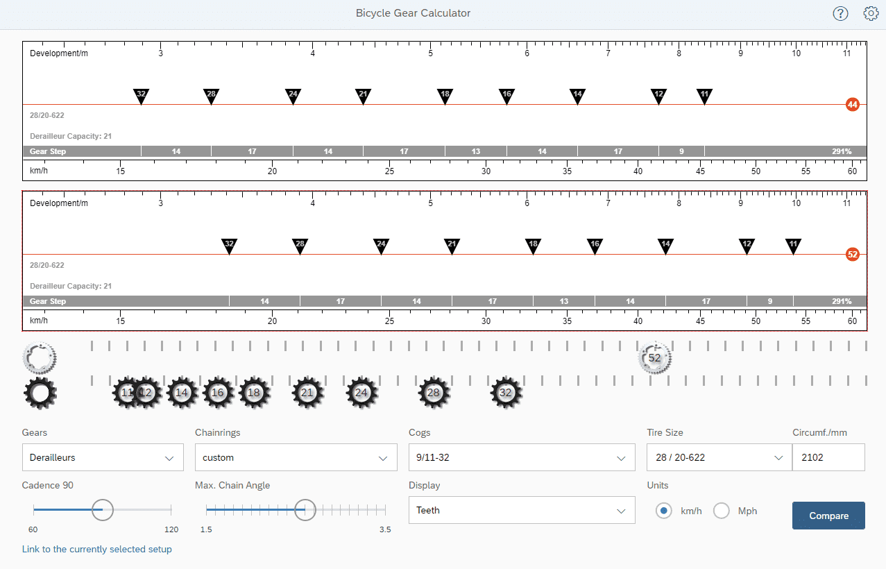

Hur snabbt vill du kunna cykla? Med 28" och 90 i kadens kommer du att kunna cykla i 45 km/h med 44T och 54 km/h med 52T.
Källa:
https://www.gear-calculator.com/?GR...B2=52&RZ2=11,12,14,16,18,21,24,28,32&UF2=2102
Edit: Hoppsan, ser att tråden är från 2020 så TS har förmodligen redan löst problemet. Kul iaf. att se vilken skillnad det blir med olika kedjehjul.
