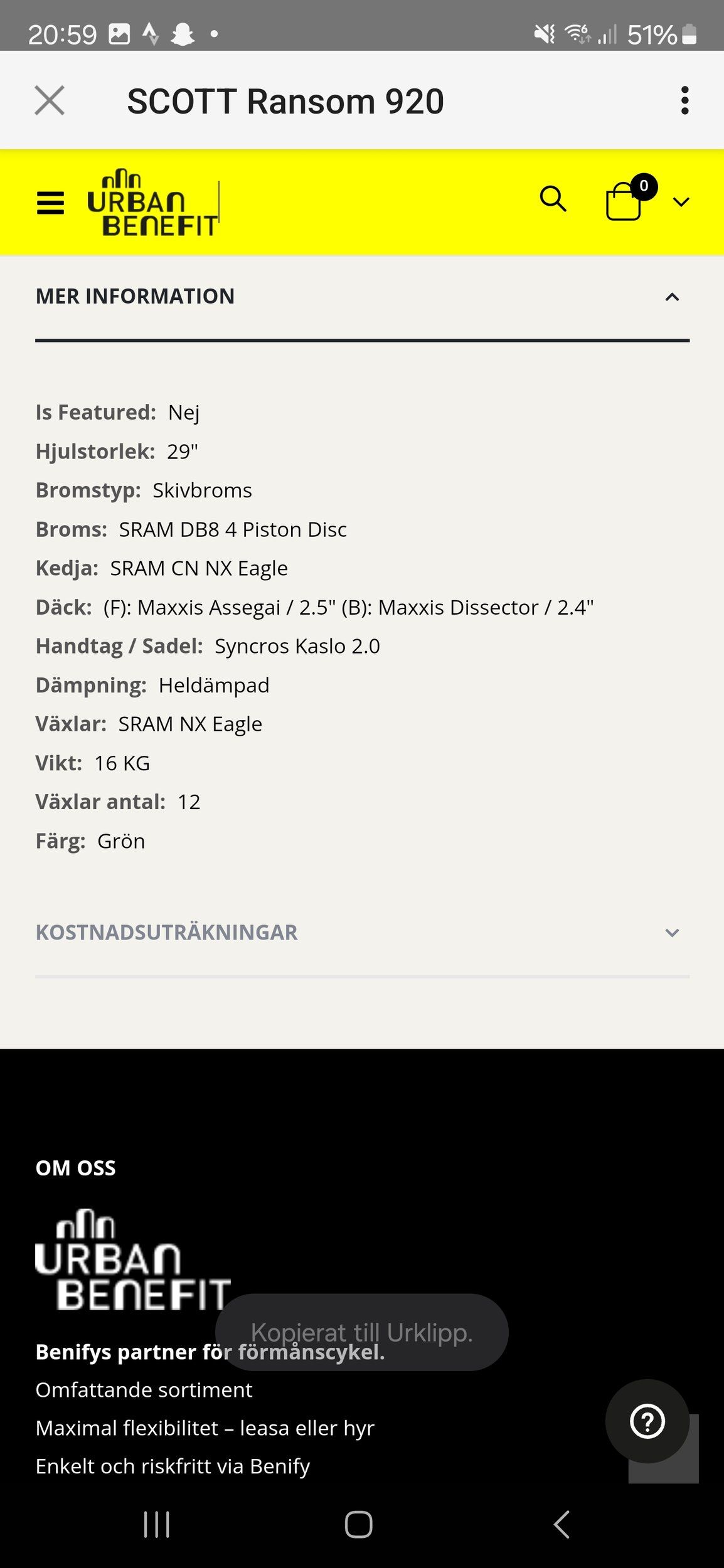

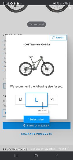

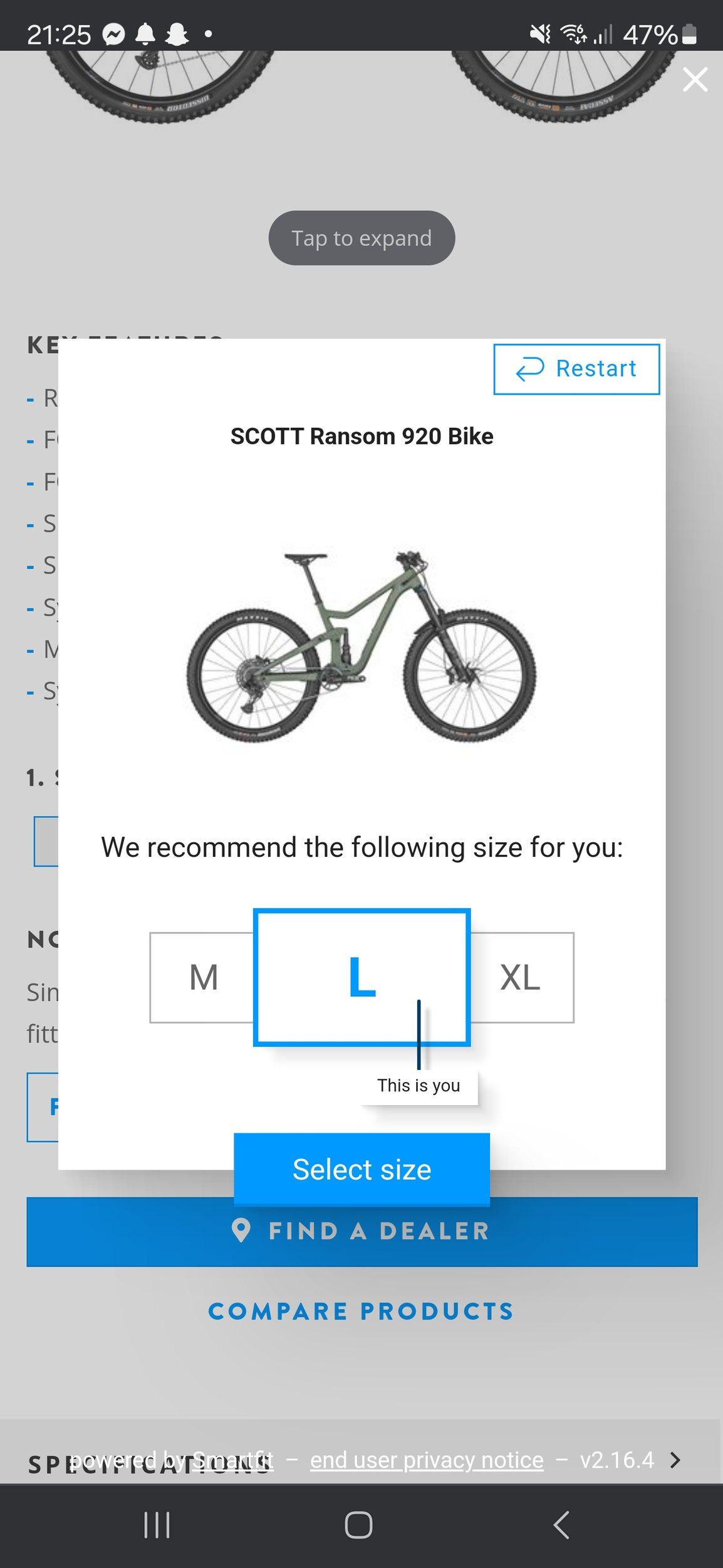

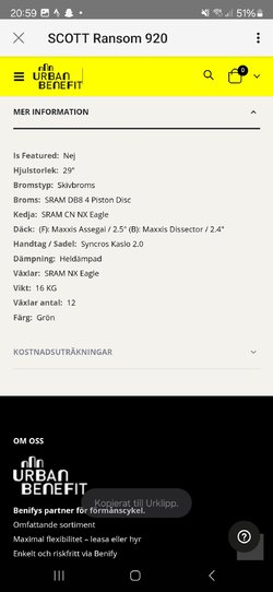

Scott Ransom 920 för 29999:- där jag landar på 19778:- efter 36 månader och sedan får jag köpa loss den för 6000:-
Skattepliktigt förmånsvärde blir 90:- i månaden på denna.

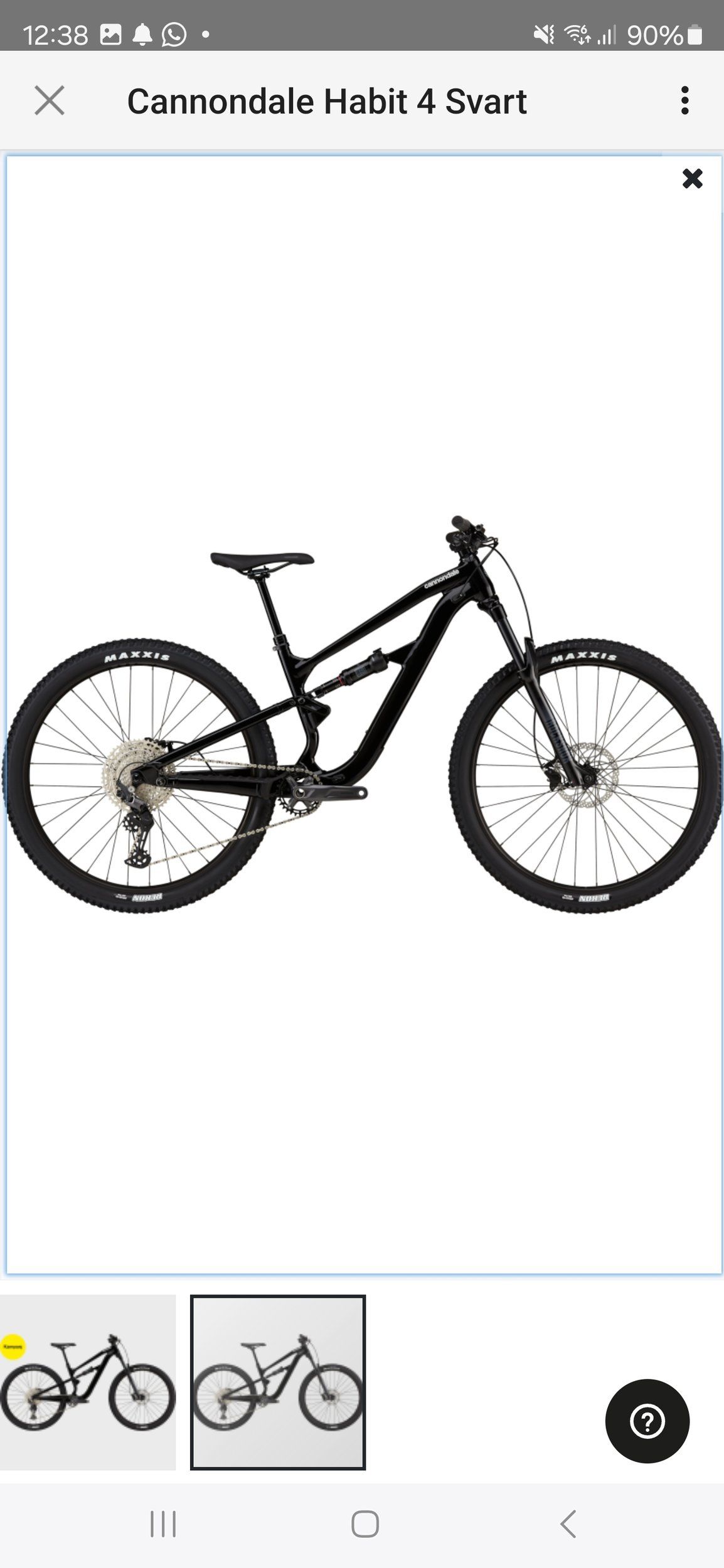

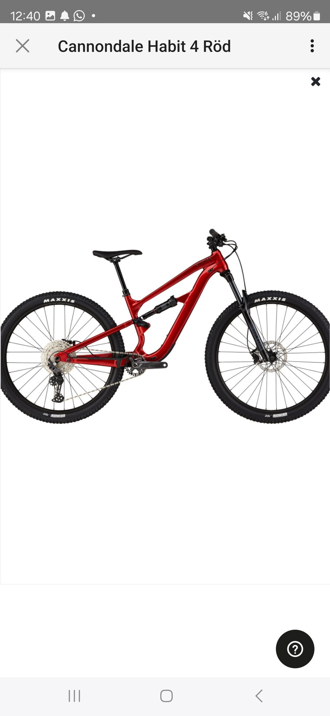

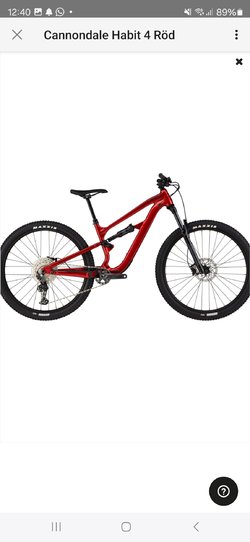

Cannondale Habit 4 "svart"
Kampanjpris 22399:-

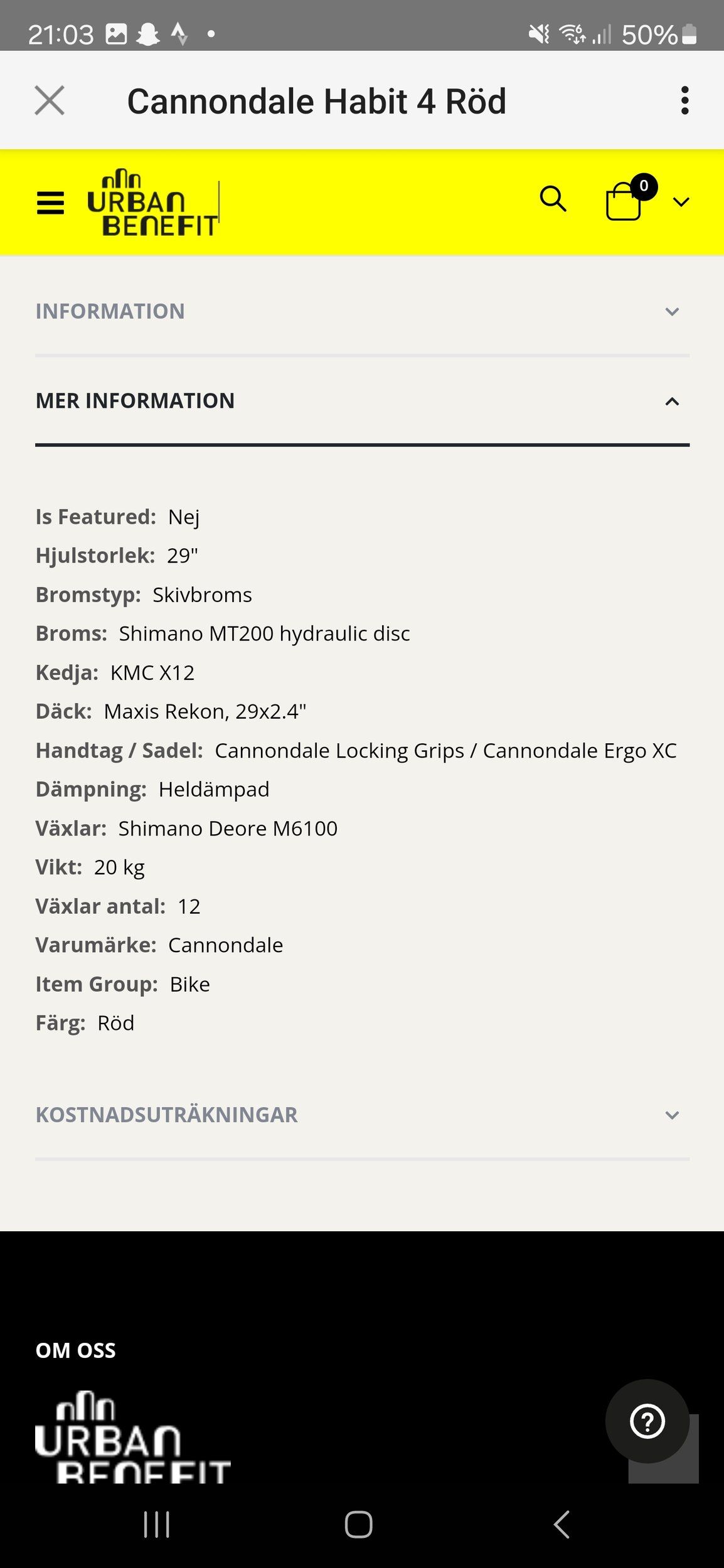

Cannondale Habit 4 "röd"
27999:-

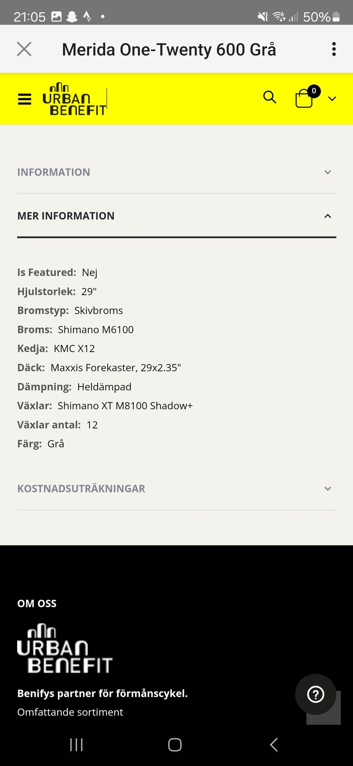

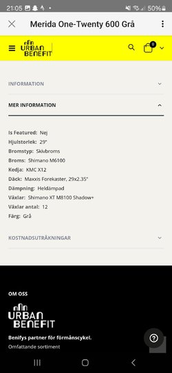

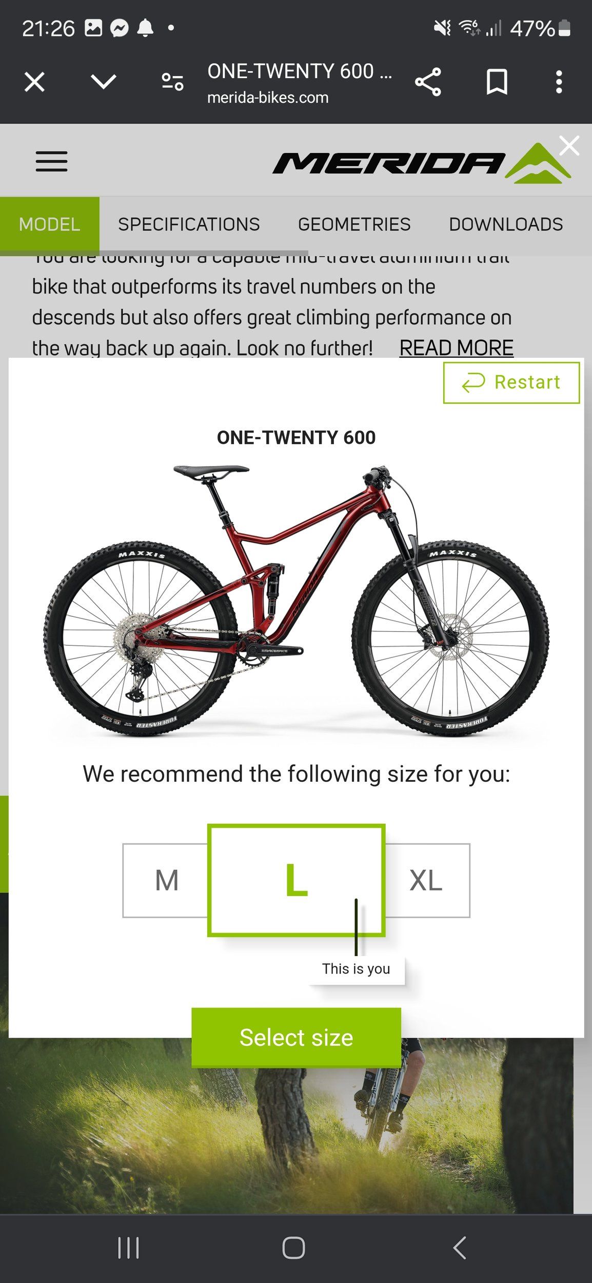

Merida One Twenty 600
Kampanjpris 24995

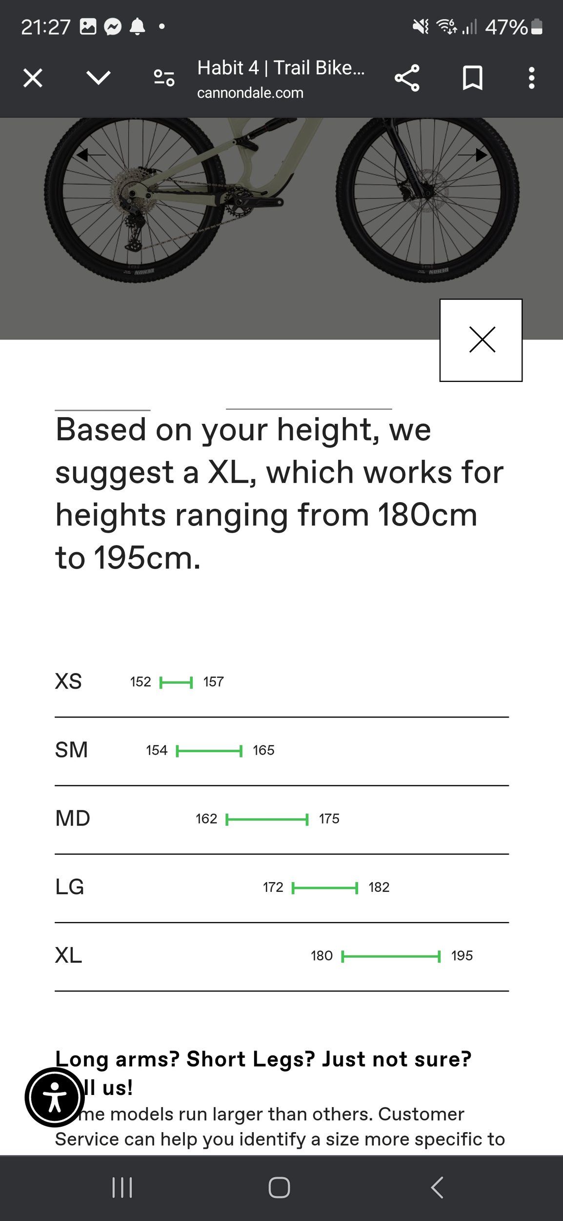

Ang storlek,
Jag är 185 cm lång. Sen jag började cykla för två år sen har jag avverkat lite olika cyklar och för närvarande kör jag på 475 mm reach och äntligen börjar jag hitta hem. Jag letar ny FS just nu och den kommer ha minst 480 mm, helst 485 mm.

Scott Ransom är "ganska mycket cykel" jämfört med de andra.
Om du kommer cykla mycket nedför, eller fokusera på att ha kul just nedför, så kanske det är rätt cykel. Annars borde du nog välja en annan?

Yes, har läst på lite extra nu och förstår precis vad ni menar med mycket cykel, då lutar det åt Meridan istället ?
Hjälp med val av fulldämpad hoj.

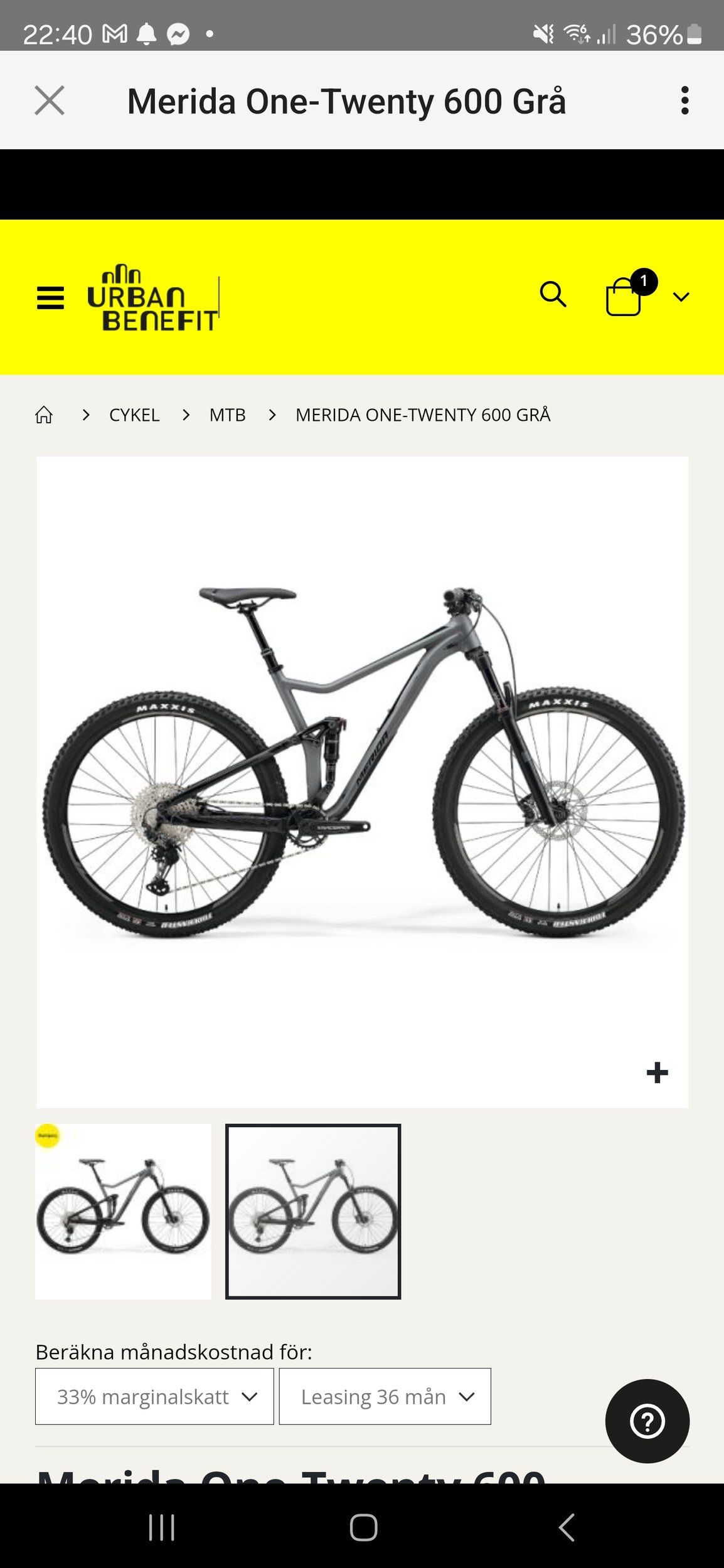

Är Meridan den gamla modellen du visar upp? Den har lite gammal geometri med kort reach, lite brant gravelrörsvinkel, hög överrör och kort dropper. Nya modellen korrigerar allt detta.
Tolkar jag det rätt är det 2024 modellen.
Kunde inte länka men kopierade in all text ?

Köp inte ranson om du inte bor nära en bikepark och där den kommer användas 90%.
Annars kollar du på Scott Genius.
Köp inte fel cykel bara för du får den genom jobbet. Tror på Large för dig om du köper scott.

Med den äldre ramgeometrin så är det som @Berk skriver här ovan. Skillnaderna kan verka små men de gör relativt stor skillnad i hur cykeln känns att använda. Det är inte en dålig cykel men ändringarna som gjorts kan ha stor betydelse.

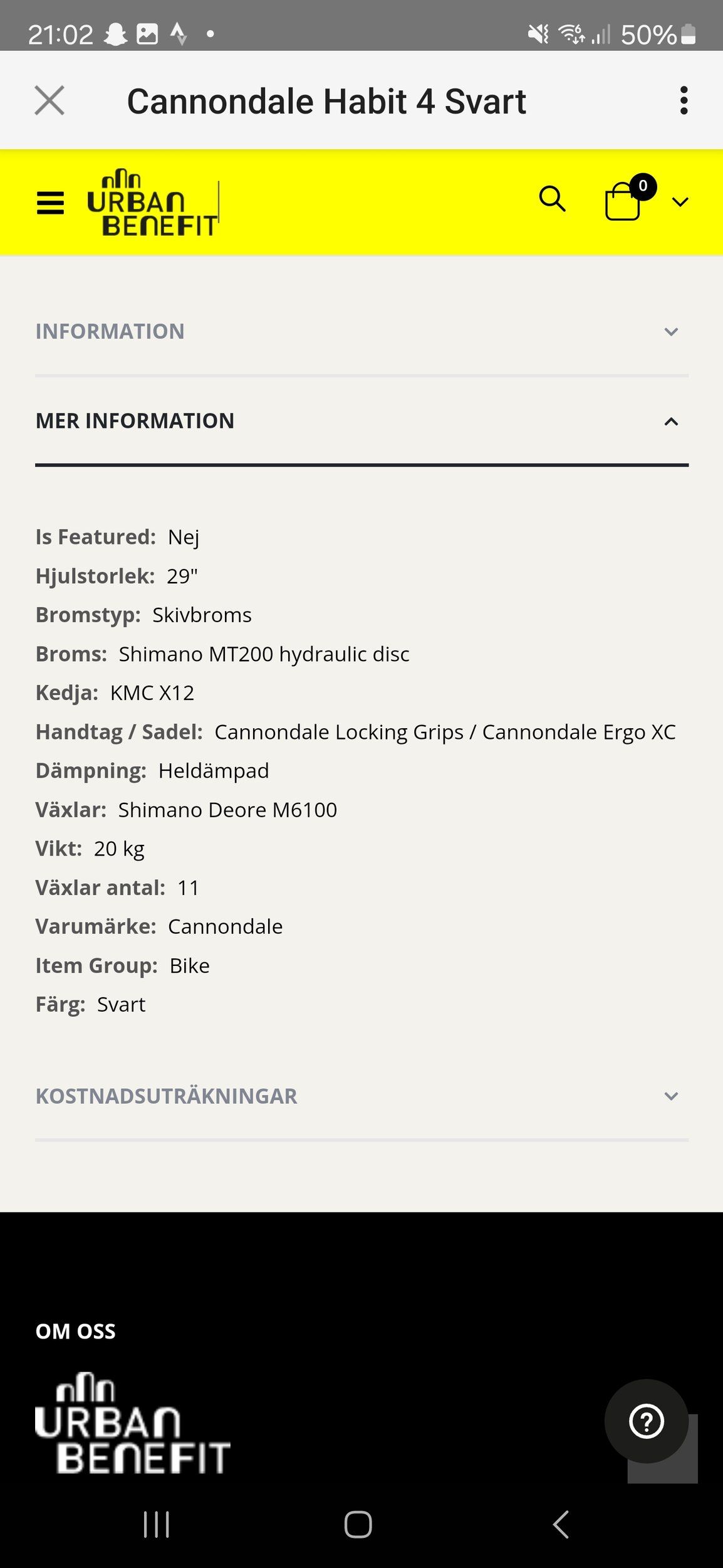

Vad är det för årsmodell på Cannondalen? Vikten på 20 kg kan inte stämma. Komponentmässigt så verkar det inte vara någon höjdare men geometrin verkar helt okej redan 2019/2020. Det blir lite problematiskt att avgöra när det verkar vara blandat hej-vilt med text och bilder.
Vad som är dåligt köp går inte svara på. Vi är många som t.ex. bygger våra egna cyklar eller köper cyklar direkt från tillverkare från Tyskland, lösningen med förmånscykel kan då verka obegriplig.

Jag vet inte vad jag ska tro längre med årsmodeller när man ser bilder och text. Står inget gällande Cannondale cyklarna men postar 3 bilder här på de varianterna som finns med som jag tycker är ekonomiskt försvarbart så ser nog ni vilken årsmodell det är bättre då det inte står något om dem.

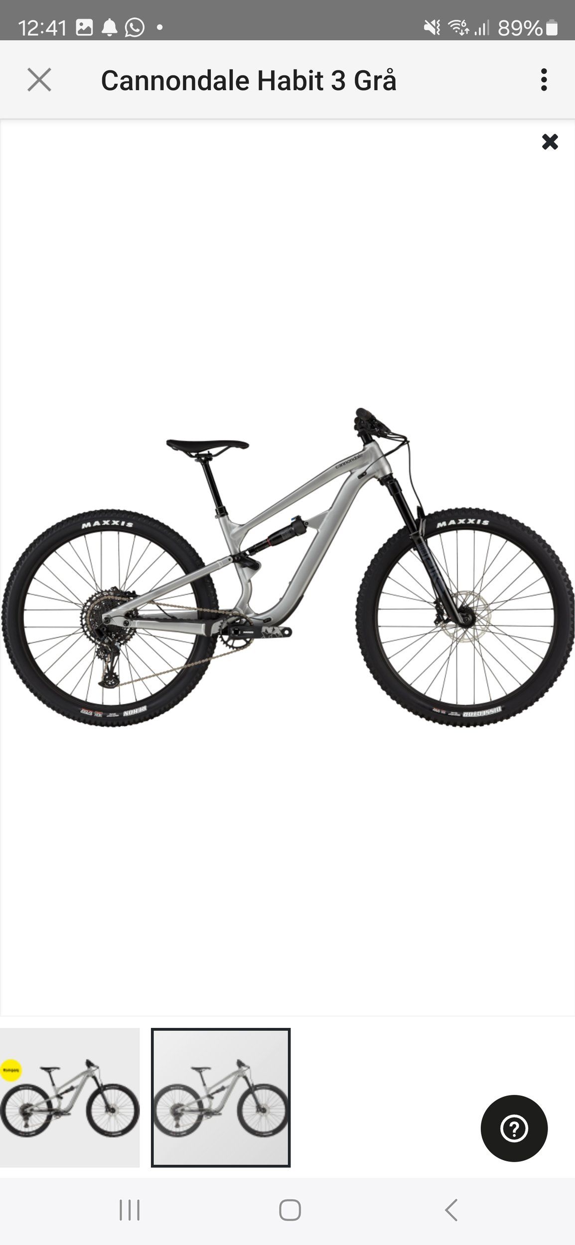

Om jag nu tar ner det till Meridan eller Habit 3 cykeln.
Jag ska cykla stigar med min lille 6 åring, jag ska köra runt på kullaberg och hallandsåsen i min egen träning, kunna cykla uppför Vallåsen för att sedan ta något av downhillspåren nedför. Jag ska ha en cykel där jag kan göra det mesta och nu har jag 2 att välja på, vilken är mest användningsbar för mig och min första FS hoj ?
Merida i storlek L enligt hemsidan
Cannondale i strl XL enligt deras hemsida (känns stort?)
185cm utan skor.

Kruxet är att jag vet inte om det är 2024 års modell eller 2023 och tydligen har de ändrat en massa mellan dessa åren som kanske var fördelsaktigt och frågan är ställd till dem.
Jag får Meridan för 25 och Habit 3 för 30.
På cykelkraft står det 2022. Och arkiverad på meridas sida.
De nyare har dämparen upptill tror jag. Utan av vara Merida kunnig.

Jag ser att Habit 3 har en reach på 515mm i XL som rekommenderas och 480mm på L. Tycker rent spontant att 480 känns mer rätt också och att 515 blir stort, speciellt om det blir brötigt uppför. Tror nog att jag landar i en L tack vare det.
