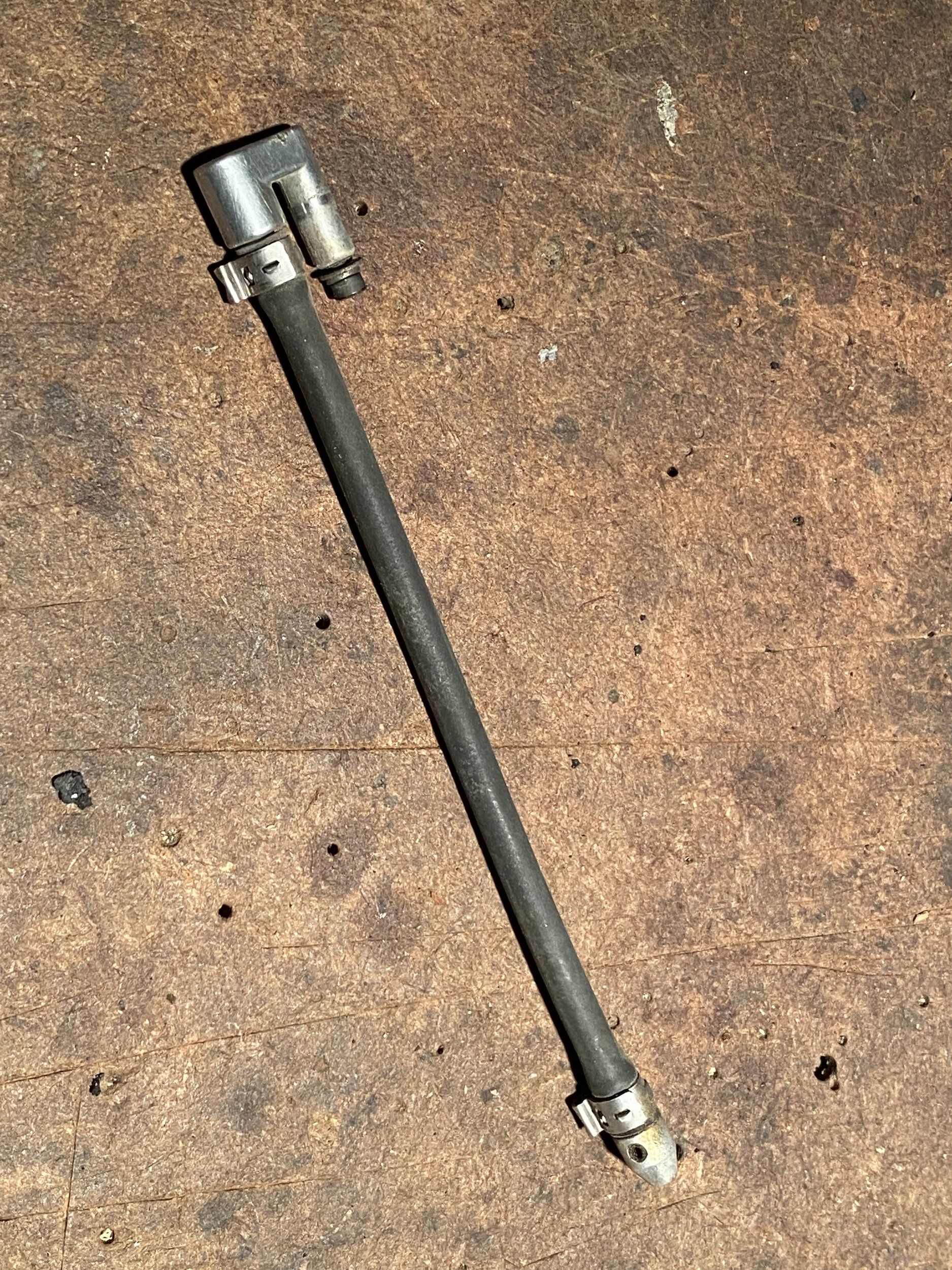

När jag rev hojen hittade jag även den här mystiska prylen som jag aldrig sett tidigare, satt monterad bak på vajern till bakväxeln.
Enda jag kan tänka mig är att den är till för att få mer "fjäder" som drar i bakväxeln då den nedre delen (va övre delen när den satt monterad) skruvas fast med en liten insex i själva vajern, den andra ändan monteras i hållaren för vajerhöljet.

om jag inte minns fel- om du har gripshiftreglage så ska den delen underlätta växlingen. Shimano hade hårda fjädrar i bakväxlarna och funkade bäst med deras egna reglage. Gripshift (SRAM) ville in på marknaden och försökte lösa problemet med den extra delen

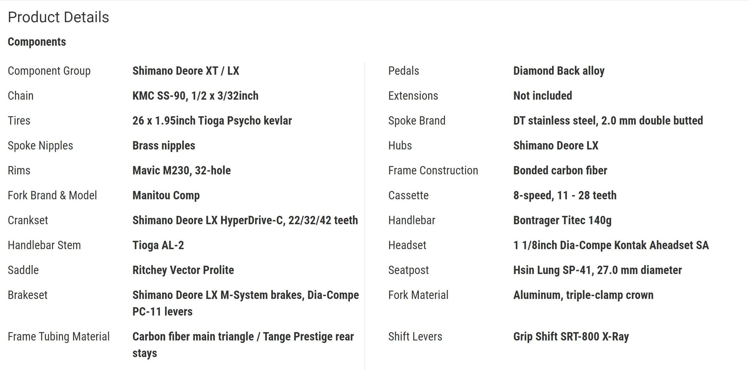

Cykeln levererades med Deore LX M563 nav och Mavic 230 så det är ju faktiskt helt korrekt för tiden, M900 kom väl några år tidigare? Håller med att M900 är en snygg grupp speciellt naven dock verkar min body lite trött och antar att en ny kostar multum om man ens lyckas hittar en :( Finns ersättare i så fall är jag nyfiken på vilken som passar.
Det där är en SRAM Bassworm.
Ah tack precis en Bassworm är det! :)
Helt rätt den kom med Grip Shift SRT 800 X-Ray, tyvärr är den genomskinliga plasten sprucken på mina exemplar så kommer byta till XT M739 reglage och V-bromsar från samma serie.

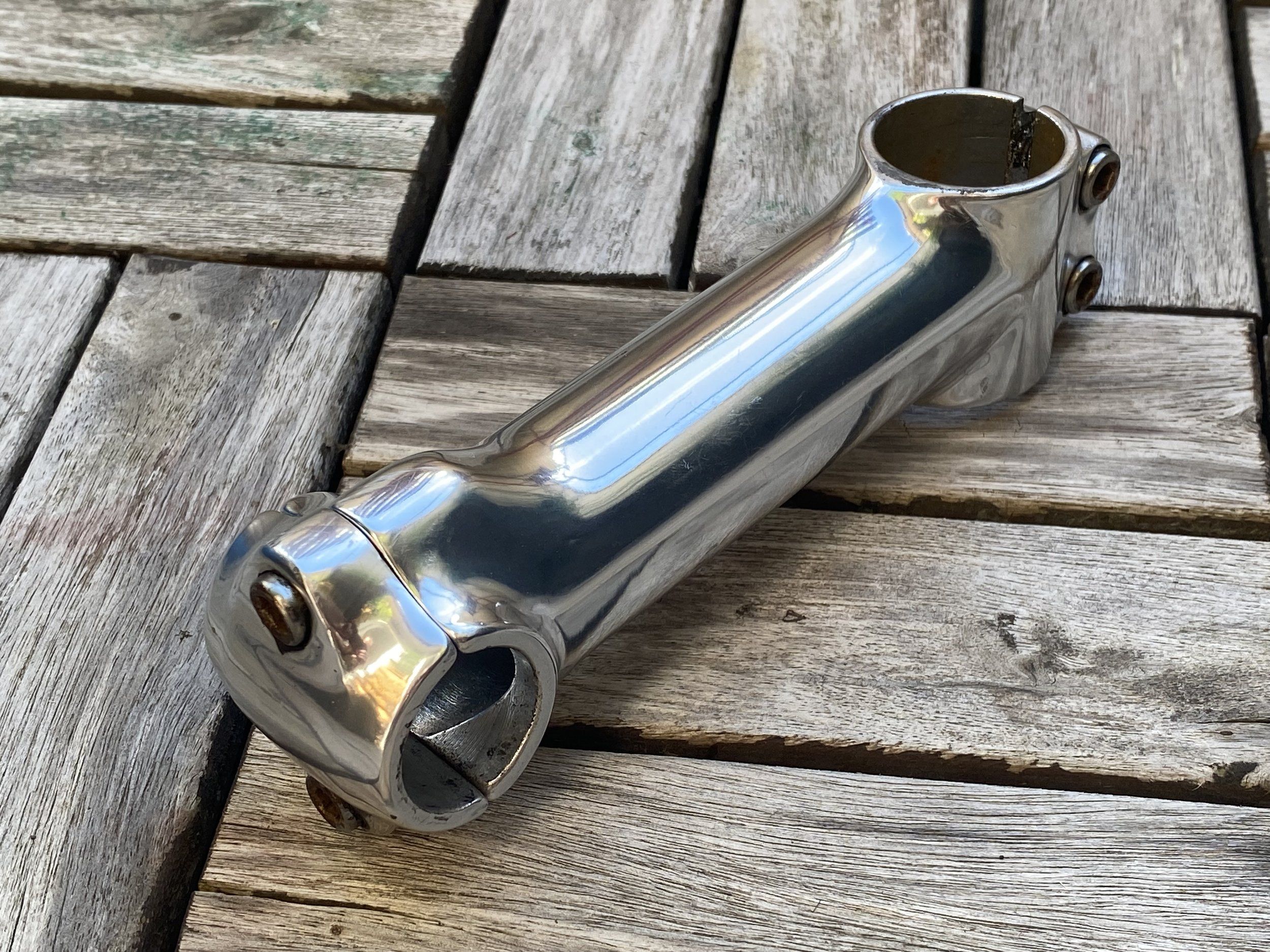

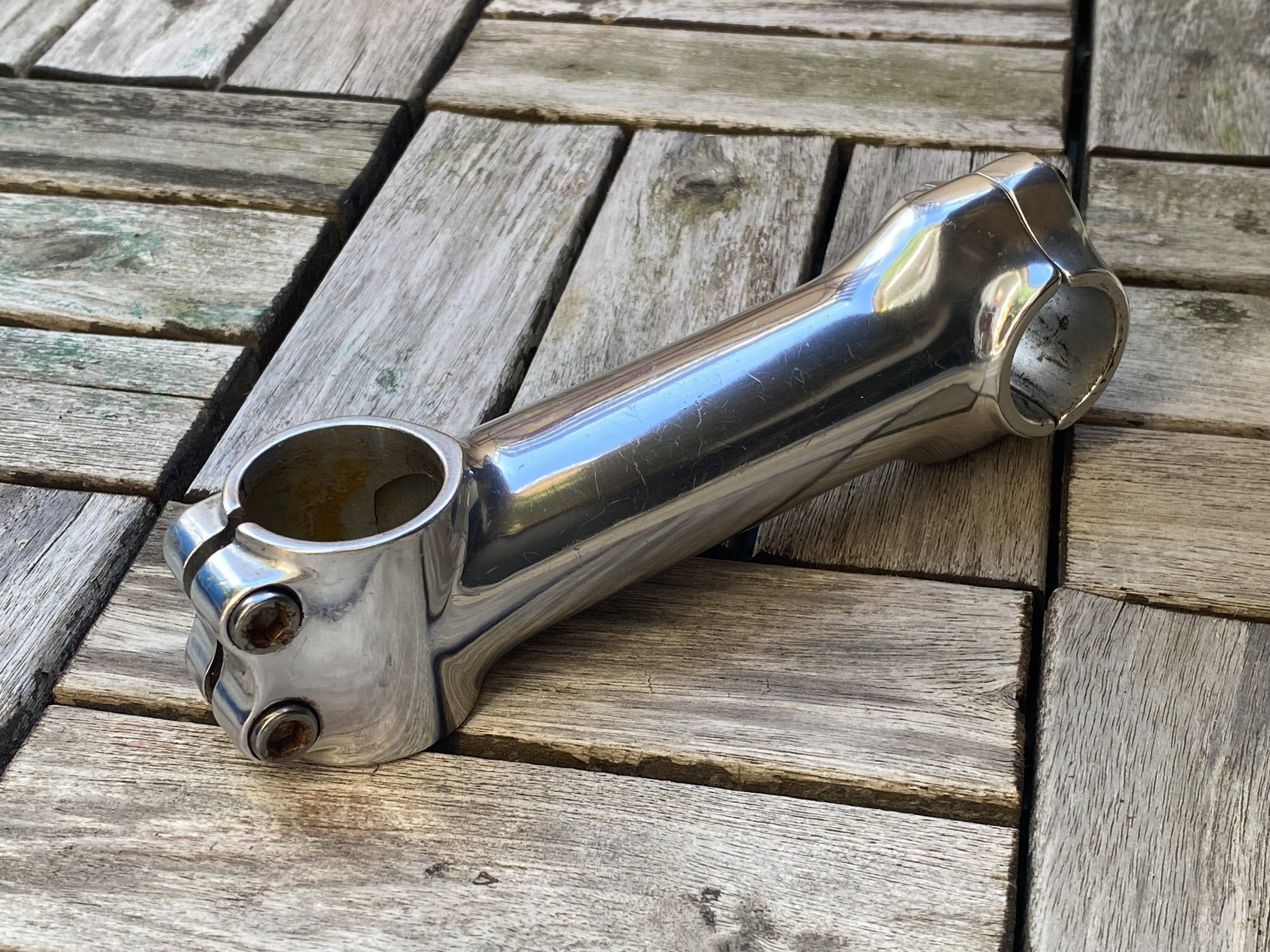

Någon som vet vad detta är för styrstam? Tror den kommer från en Specialized Stumpjumper från 1995 i så fall ska det vara en Tahoma Sonne IV
Som jag minns förklaringen jag hörde dåförtiden så justerade snarare Shimano hårdheten på fjädrarna när Gripshift började ta marknadsandelar för att det skulle funka sämre med Gripshift. Men det kanske är en petitess i sammanhanget iofs.
