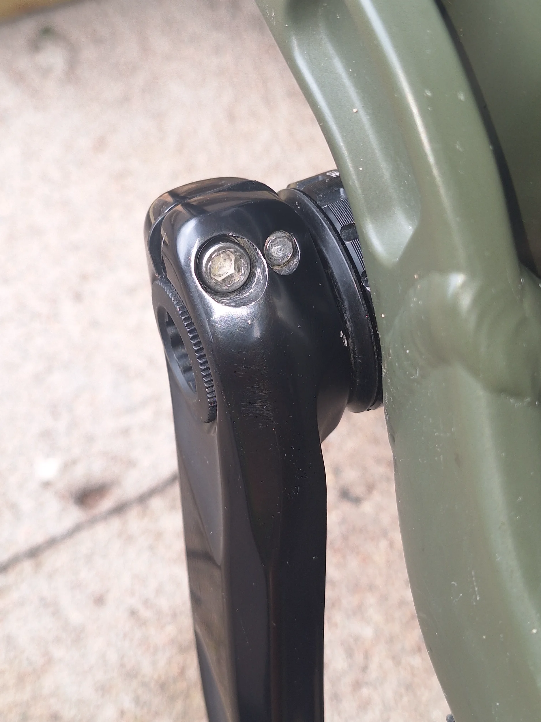

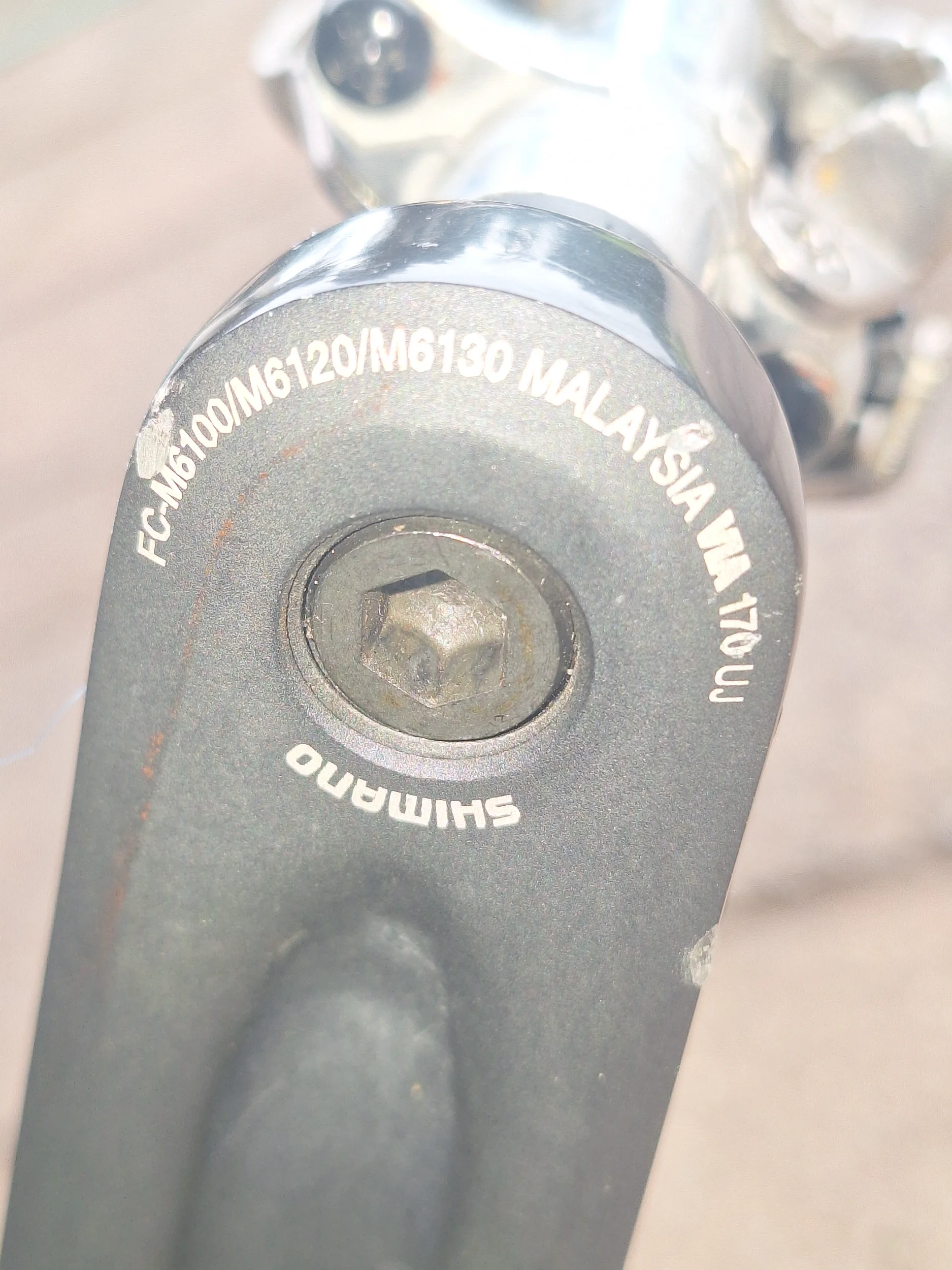

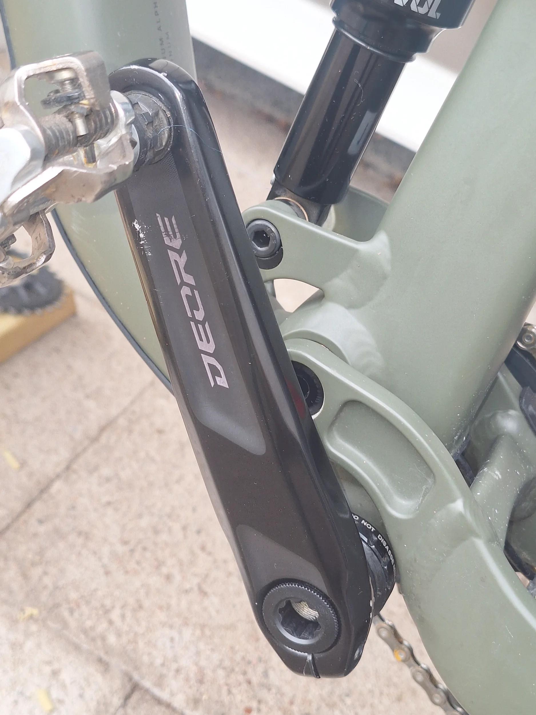

Tror inte momentnyckeln är som den ska så jag drog nog så gengorna börja ge sig. Tänkte beställa en ny arm men vilken? Jag hittar ingen med det numret. Behöver en ny inför nästa helg. Är det 14 nm man ska dra dom två insexskruvarena ?

Sök på M6100, resten av beteckningen är för samma vevarm men med andra namn (för 2/3-delade vevpartier?). Och tekniskt sett kan du köra med vilken Hollowtech 2 vevarm du vill, det handlar om vikt/utseende etc, men infästningen är densamma. Men du vill nog också gärna ha rätt längd (175mm i ditt fall) så höger och vänster (öster och väster) vevarm är lika långa.

Ok tack så mycket. Men har jag inte 170mm? Står 170 i slutet på texten. Trodde det bettyde 170mm?
