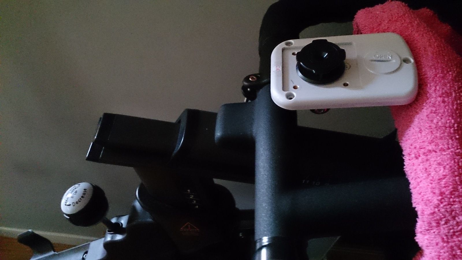

1. Styret som sitter på är obekvämt och för tjockt, får ont i händerna p g a tjockleken, sittställningen blir inte heller likadan som på racern, vill därför sätta dit någon typ av fäste för ett riktigt styre.

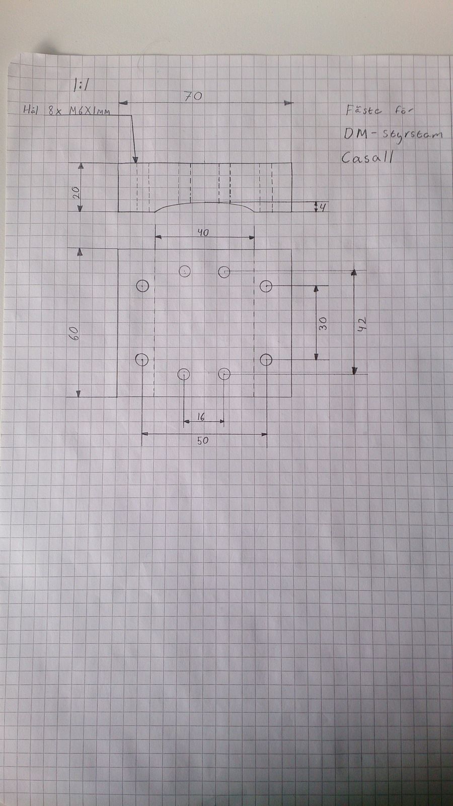

Funderar på en platta där man gör ett fäste för en direct mount styrstam, styret som sitter på är fastskruvat så det enda problemet är att plattan måste ha någon typ av urfräsning på undersidan så plattan sitter rakt, hade tänkt nåt sånt här (ha överseende med mina ritningskunskaper):

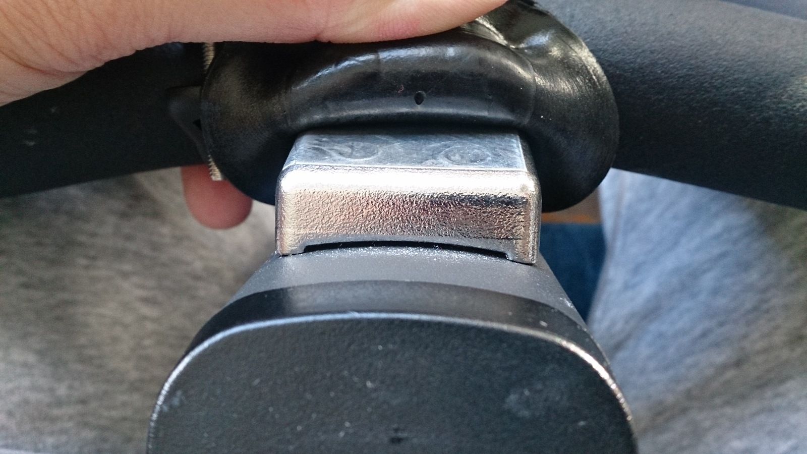

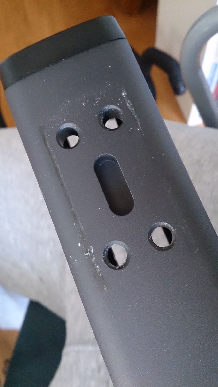

Så här ser fästet ut där styret sitter nu:
Alternativet till att göra ett fäste som skruvas fast, är att såga bort styret(stål) och svetsa fast en platta som man sedan skruvar en d-m styrstam i, är dock minst lika mycket jobb som att göra en platta som skruvas fast? Synpunkter?

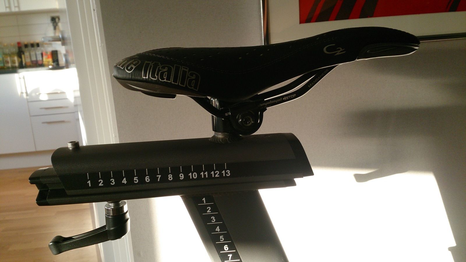

2. Sadelfästet är riktigt dåligt, microjustering av sadelvinkeln (eller att få den i våg) är omöjligt att få till, och sadelrälsen blir klämd p g a att man måste dra åt som f-n för att det ska sitta, tvekar därför att sätta dit någon finare sadel, samt sist (men inte minst) att mina lår tar i aluprofilen som sadelfästet sitter på nu, skulle därför behöva komma upp ca 10 cm från aluprofilen:
Vill därför gärna ha förslag på hur man kan förbättra/ göra ett bättre fäste för sadeln, har själv funderat på följande:
a) Ta en gammal ram/sadelstolpsrör/lämpligt rör som man kapar och svetsar fast på aluprofilen, nackdelarna med detta är att profilen måste befrias från färg och göras svetsvänlig och var hittar man lämplig ram/rör?
b) Göra någon typ av fäste för en "seat mast topper" (http://ritcheylogic.com/wcs-1-bolt-mast-topper) som man skruvar fast, finns ca 10 mm utrymme för bultskallar under aluprofilen, men hur ska fästet se ut, och hur ska man få det rakt (aluprofilen har samma välvning som styrets)?
c) Borra ett hål i mitten på stumpen där sadeln sitter nu och sätta en bult med mutter som håller ett rör i rätt dimension för en "topper" enl ovan?
d) Ta en lämplig sadelstolpe kapa och helt enkel svetsa fast, men hur får man det rakt och kommer det att hålla?
e) Lim?
e) Lim?
