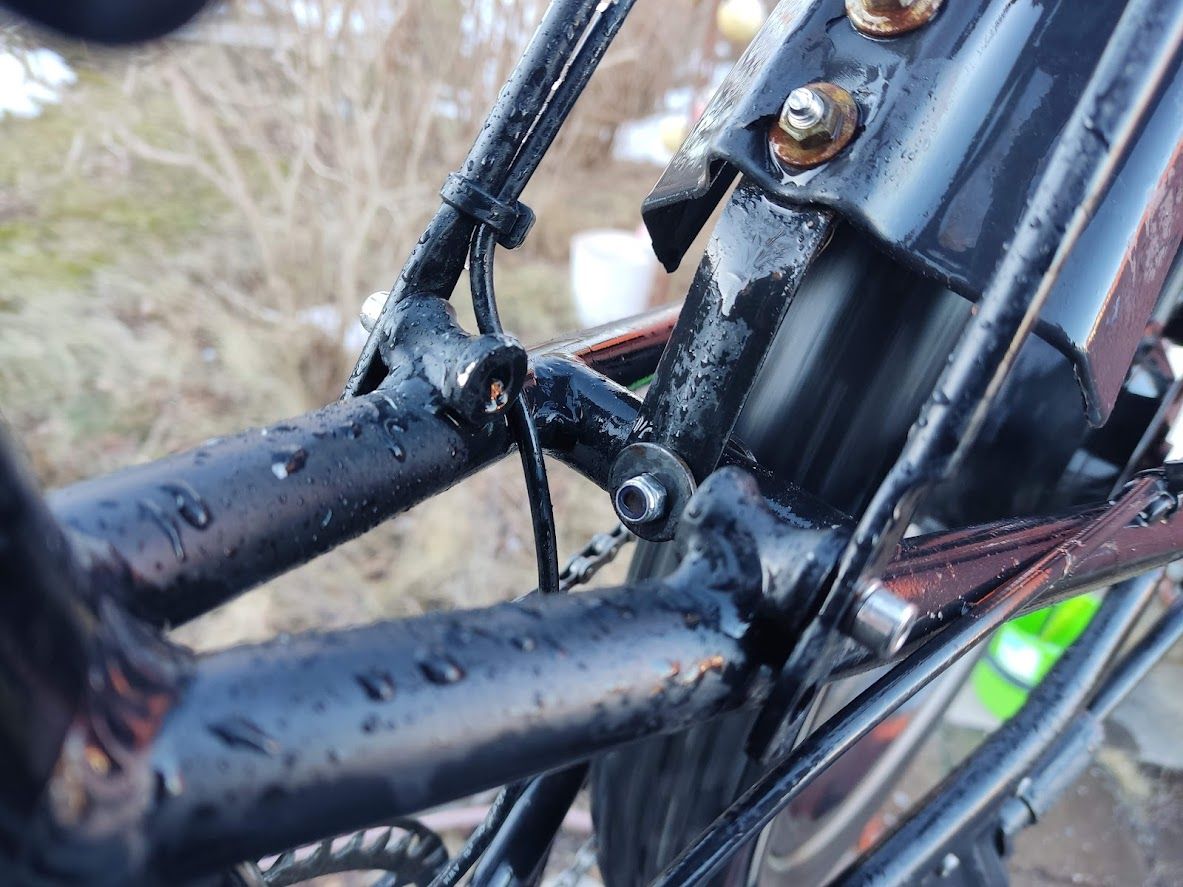

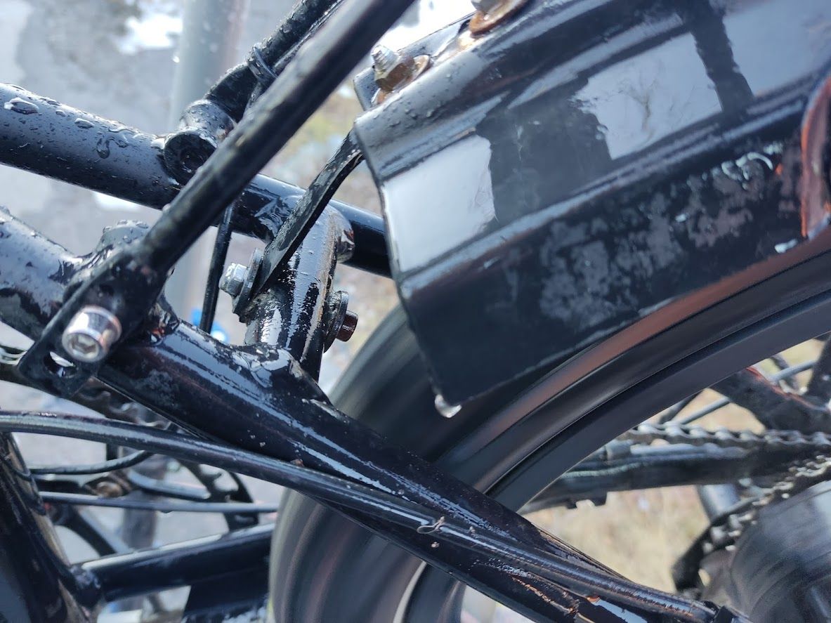

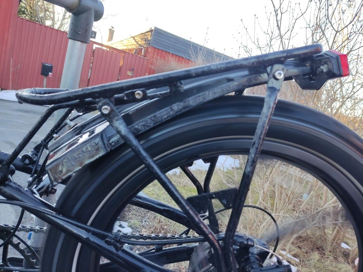

Jag har 20-tums elcykel som har en ovanlig (tror jag) fästanordning för stänkskydd. Jag har nyligen monterat en baklampa på cykeln (kopplad till elcykelns batteri). För att fästa baklampan var jag tvungen att köpa en pakethållare. Det befintliga stänkskyddet går diagonalt uppåt, och fick därför inte riktigt plats under pakethållaren, så jag fick kapa det lite... Nu får det plats - men funktionen blev lidande - så min jacka blir konstant skitig.
Jag skulle gärna vilja ha ett bättre stänkskydd som följer cykeldäckens konturer. Mina däck är ganska breda 2,4 - så det får gärna täcka ordentligt.
Jag har tittat runt i olika cykelaffärer - men hittar inte något bra stänkskydd. Åtminstone inte som passar den fästanordning som jag har.
Att sätta stänkskydd på sadelstolpen fungerar inte heller, eftersom det då skulle hamna ovanför pakethållaren.
Är det någon som har något kreativt tips på hur jag kan lösa detta problem?

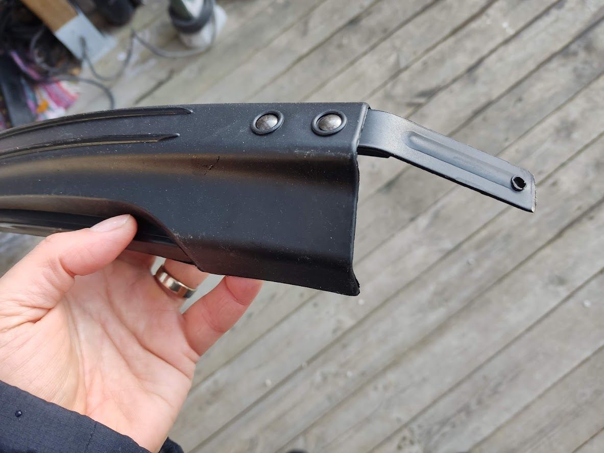

Bifogar lite foton på det befintliga stänkskyddet och pakethållaren. Jag har två st stänkskydd av den befintliga sorten. Så det som är oanvänt håller jag i handen på fotot nedan.

Jag hade gärna köpt vanlig stänkskärm - men hur får jag den att sitta fast? Buntband kanske fungerar (ej testat), men stor risk för skrammel om den inte är fastskruvad ordentligt tänker jag.
Bra tips om skärbräda, men först måste jag ha en stänkskärm att sätta fast den i? Den nuvarande måste bort, för den är inte formad efter hjulet. Det var därför jag fick kapa en bit på den.

Nu är det lite svårt att se på bilderna, men sitter den inte en brygga bakom vevlagret? Vid baknavet kan du använda samma skruvar som pakethållaren sitter i om det inte finns till skärm. Vid sadestagsbryggan kan du borra ett hål i skärmen och dra skruven rakt igenom. Ser inga problem med att få standardskärmar att passa. Om du kan hitta tillräckligt breda i 20" det vill säga, det bredaste jag kan hitta vid en snabb överblick är 60mm, vilket är något för smalt för dina däck.

Verkar lite onödigt att köpa en pakethållare bara för att fästa baklampan? Skaffa en baklampa som går att sätta på sadelstolpen istället? Men nu är ju skärmen avklippt så kanske lika bra att köpa ordentliga skärmar då..
Hjälp mig hitta bättre stänkskydd (ovanlig fästanordning)
Det var min första tanke. Jag är beredd att göra så eftersom jag ändå inte använder pakethållaren, men jag är osäker på hur jag skall dra kabeln från batteriet till lampan. Vill inte att kabeln skall dingla omkring, och jag vill kunna höja sänka sadelstolpen några cm upp/ner vid behov. Jag tänker att det nog inte räcker med att hålla den någolunda fast med ett buntband.

Tack för tipset! Det är framförallt den bakre skärmen jag vill byta ut. Men var sitter "sadestagsbryggan"? Gissar att det är en felstavning, men jag vet ändå inte vad som åsyftas. Tack igen!
Brygga är en allmän benämning på de små "tvärpinnarna" som sitter på tvären i ramen bak, dels uppe i höjd omkring sadelklämman och vissa ramar har även en sån nere vid vevlagret några centimeter bakom, där man i vanliga fall fäster stänkskärm med genomgående skruv, brickor och låsmutter, vanligtvis av storlek M5 men även M6 kan användas i vissa fall.
