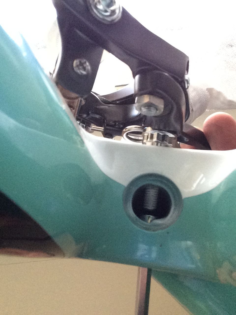

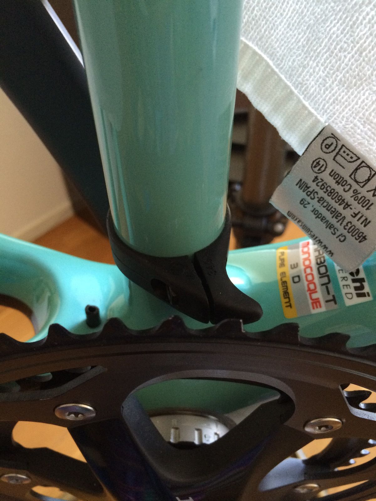

Är detta ett fäste för framväxeln eller är det något annat? Annars är det väl ett extra brace som gäller?

Det där är en Deda Dog fang. En pryl som används för att hindra kedjan från att hoppa ner innanför lilla klingan.
Det ser ut som att du behöver en framväxelklamma på den ramen.

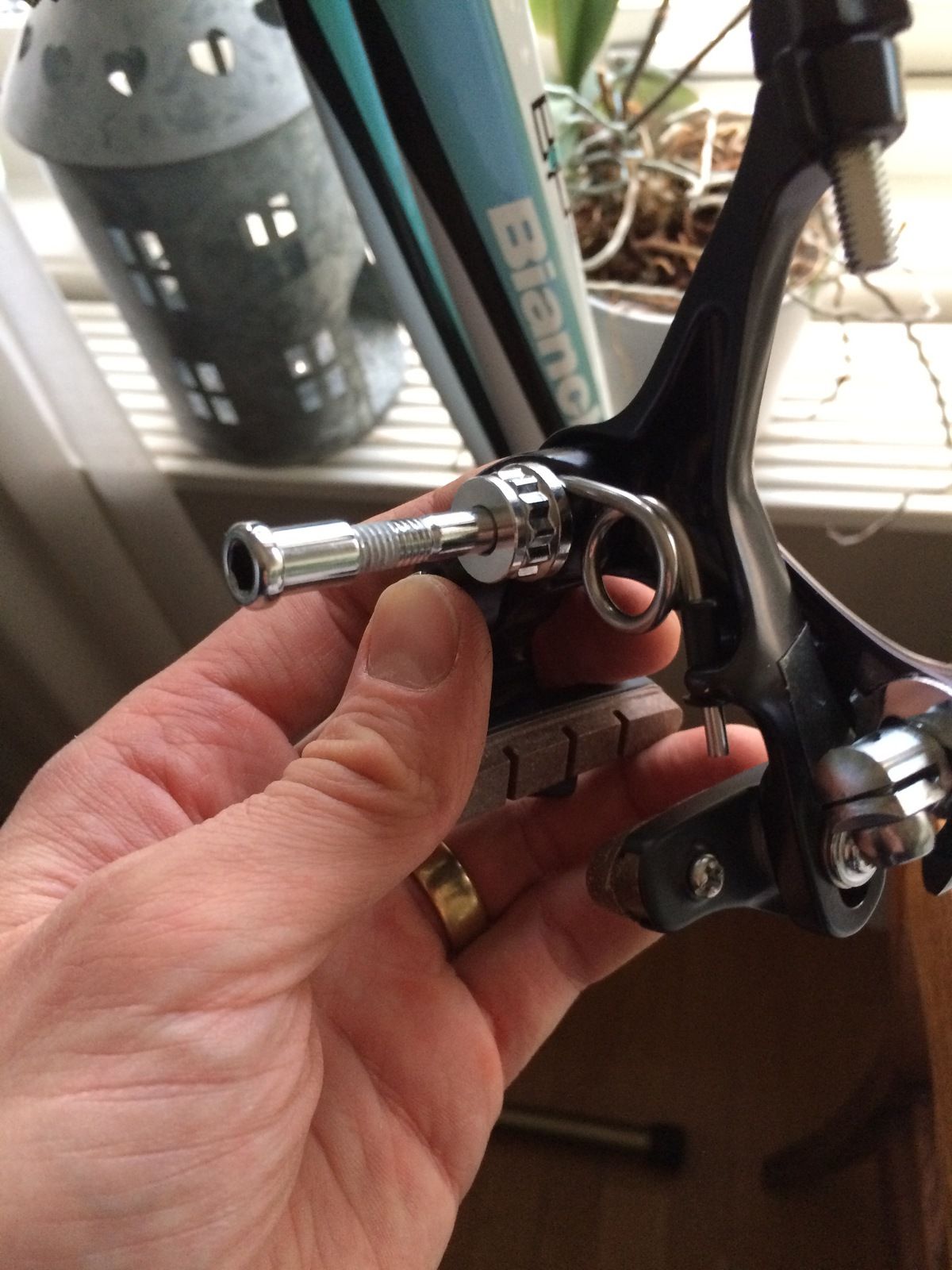

Jag skulle dra i frambromsen men gaffeln var för tjock/ bulten för kort (ja, kag hade inte bakbromsen fram..) vad är lösningen? Längre "mutter"?

Längre ihåligt gängat rör (mutter), jag har rätt långa för när jag fäster dynamolampan där. Fyller på med ett par brickor när lampan är avmonterad.
Hjälp! Ny fråga om längd på bult till frambroms lvg..
Vilken längd på hylsmutter behöver du? Jag har en skokartong med broms-hylsmuttrar i olika längder och med olika "huvuden".
Skicka längd mm via PM så löser vi ditt problem.
