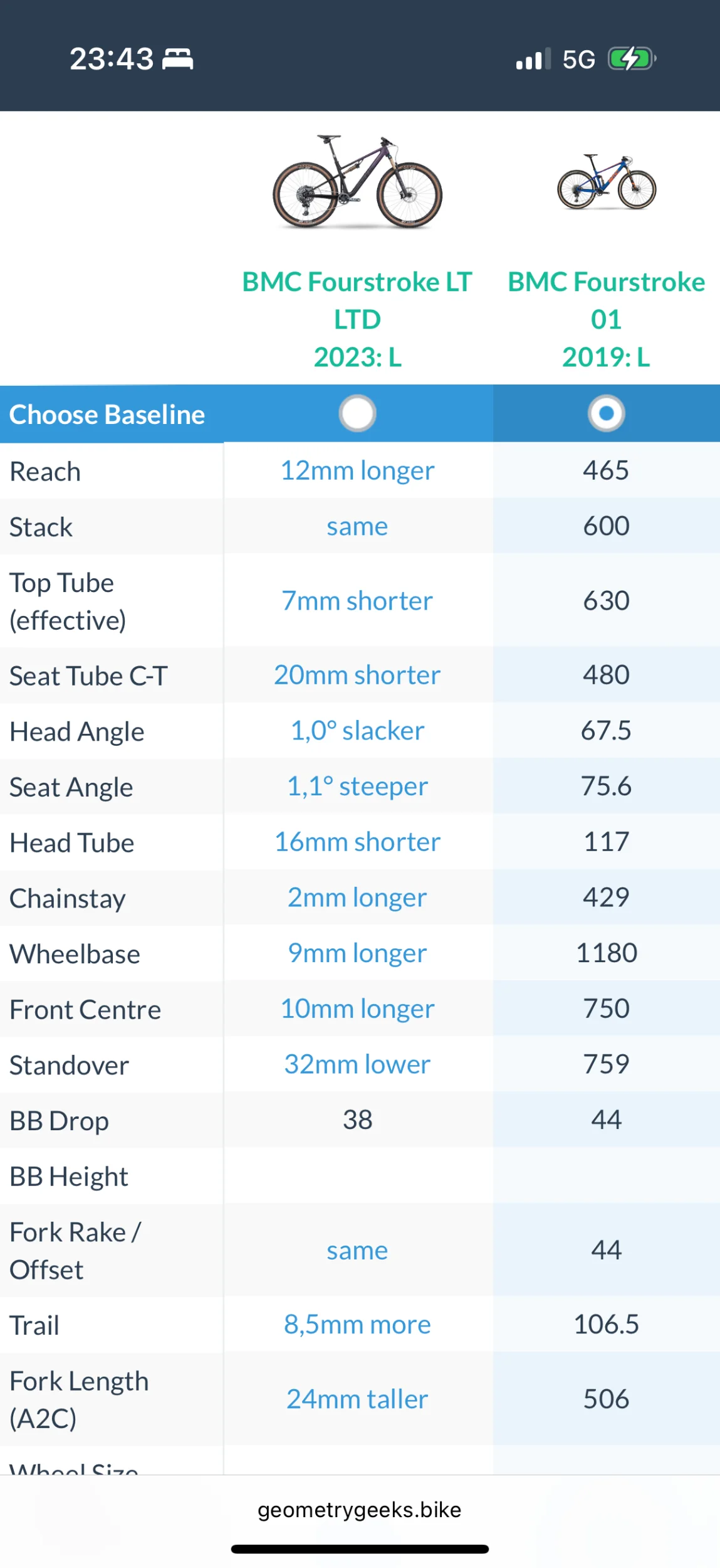

Är inte den nya hojen kortare än den gamla om man vill sitta lika? Den har ju 7 mm kortare top tube. En så lång styrstam på en modern cykel känns konstigt, det är inte så att du borde ha en XL istället?
Hjälp med geometri på ny cykel.
Jag skulle inte lita på top tube mått, något är fel där. Top tube kan inte vara 7 mm kortare när reach är 12 mm längre med bara 1,1 grad brantare STA. Och hursomhelst är top tube nästan meningslöst där den mäter till nån "imaginär" punky på en "sadelrör" som ofta inte är rakt.

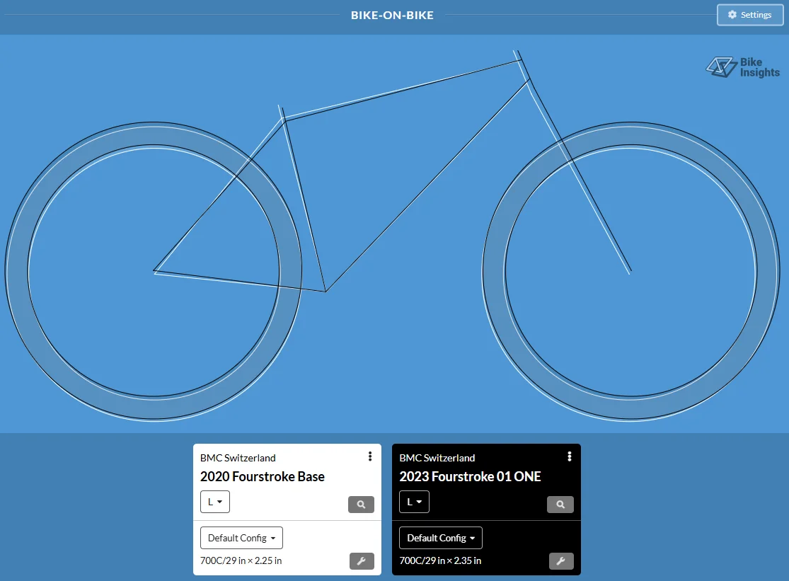

Ritar man upp dem i Bike insights ser det ju ut som den nya är kortare om man tänker sig en rimligt lång sadelstolpe. Cykeln säljs ju med 60 mm stam så jag tror den kommer kännas kort.

Men något är fel på en av både tabeller (eller både). Man kan inte har 12 mm längre reach, 2 mm längre sadelstag 1 grad flackare sadelrörsvinkel och bara 9 mm längre hjulbas.
Vi kan inte säga nånting tills vi vet vad som är fel och vad som är rätt.

Jag har nu tittat och räknat lite på geometritabellerna. För 2023 modellen verkar allt stämma. För 2019 modellen fåf jag inte ihop för långa och front-center med 465 reach och brantare gaffelrörvinkel. Både har en gaffel med 44 mm offset. Så jag tror att något är fel i tabellen för 2019 modellen.
Jag gissar att 465 mm reach är korrekt för 2019
Då står jag vid mitt svar i #3.

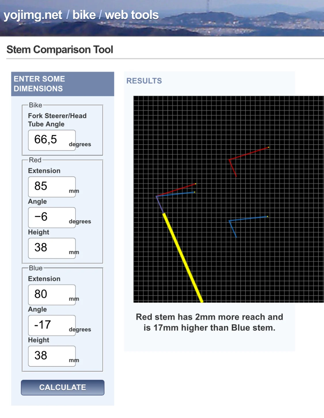

Hur mycket gör skillnaden -6 85mm vs -17 80mm om man tänker på längden fram till styret?
3 mm längre. Men höjden av styret blir klart mer, så för att får samma höjd skulle du behöva sänka stammen 18 mm. Om du har utrymme att sänka kommer styret 10 mm fram.
