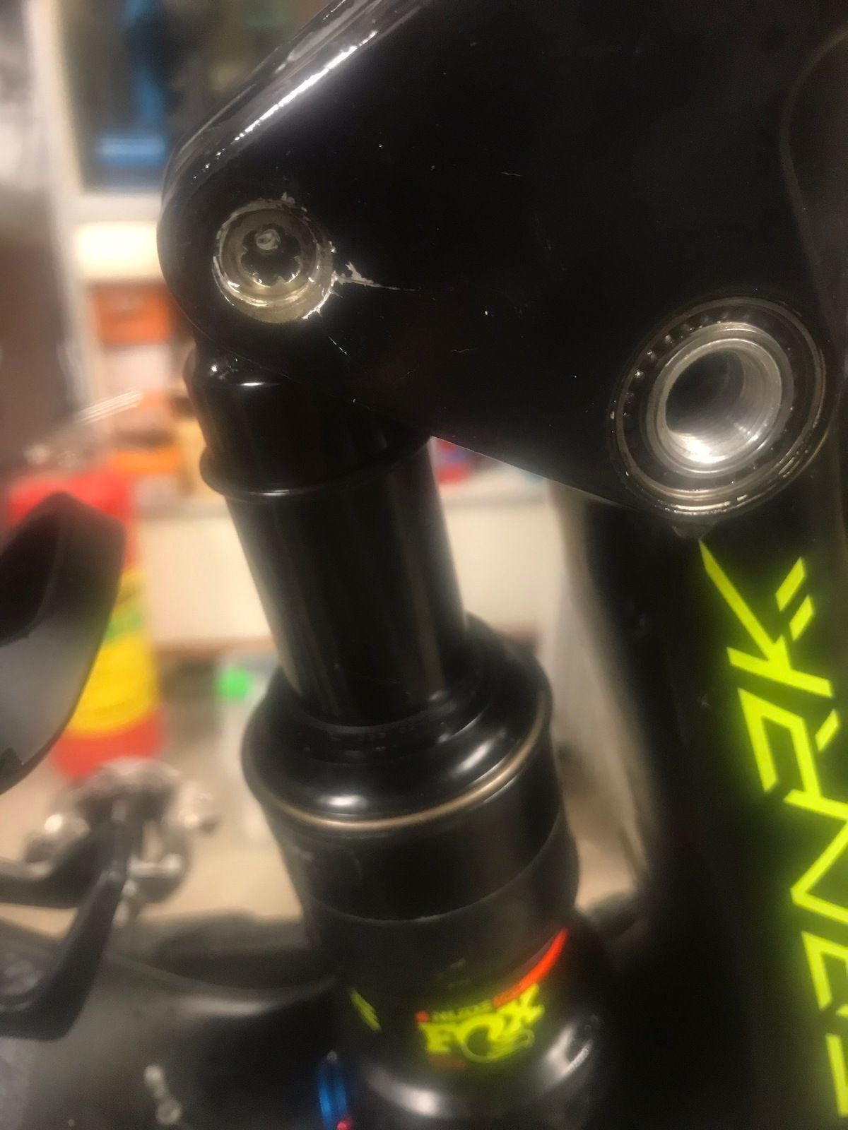

Skulle göra service på bakdämparen på min Scott Spark 930 2017 men bulten i övre infästningen sitter stenhårt fast. Har sprutat in div lösningssprayer och låtit verka ett par dagar men den sitter fortfarande, såpass att samtliga torx jag använt gått av! Är det något jag missat?
Sista utvägen är att borra ur men är rädd för att förstöra något. Har googlat i flera kvällar men hittar ingen med samma problem utan mer vanligt då att bulten har böjt sig. Som det ser ut på bilden nu börjar jag undra om det kan vara grisgänga för det verkar som den dras åt mer än den åker ut!

Chansning, men drar du verkligen åt rätt håll? Från hållet du plåtar ser det ut som att den ska dras medurs för att skruvas ut mot "baksidan". Men jag har dock aldrig lagt en hand på en Spark...

Det var var precis vad jag undrade också men till slut hittade jag ett inlägg på en amerikansk sida där en kille stött på samma problem och kommit på att det var vänstergängat. Ingen skada skedd och dämparn är servad och åter på plats.
