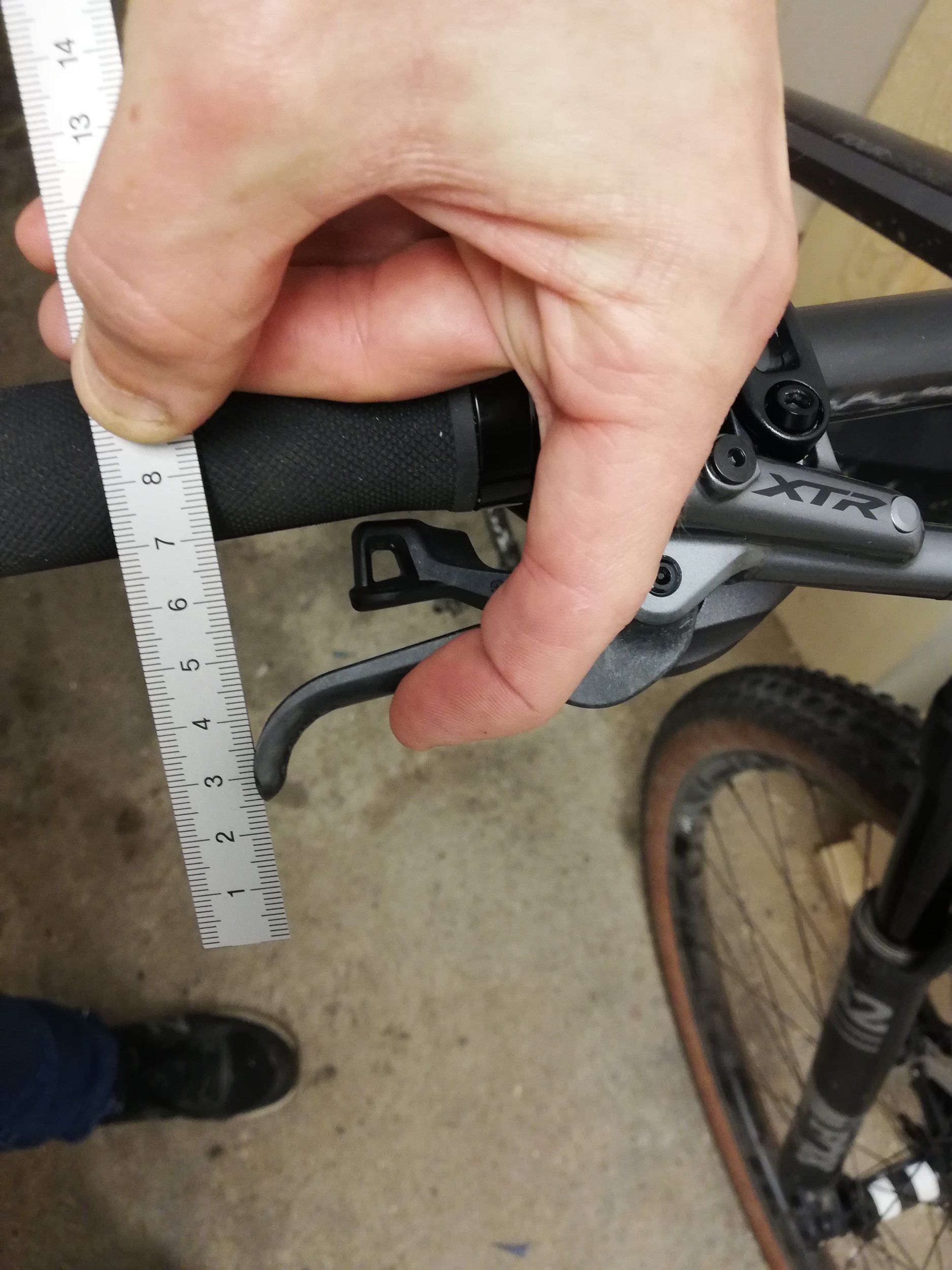

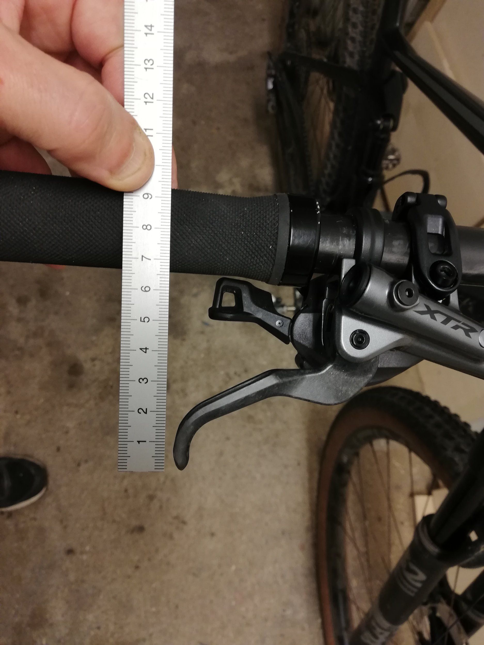

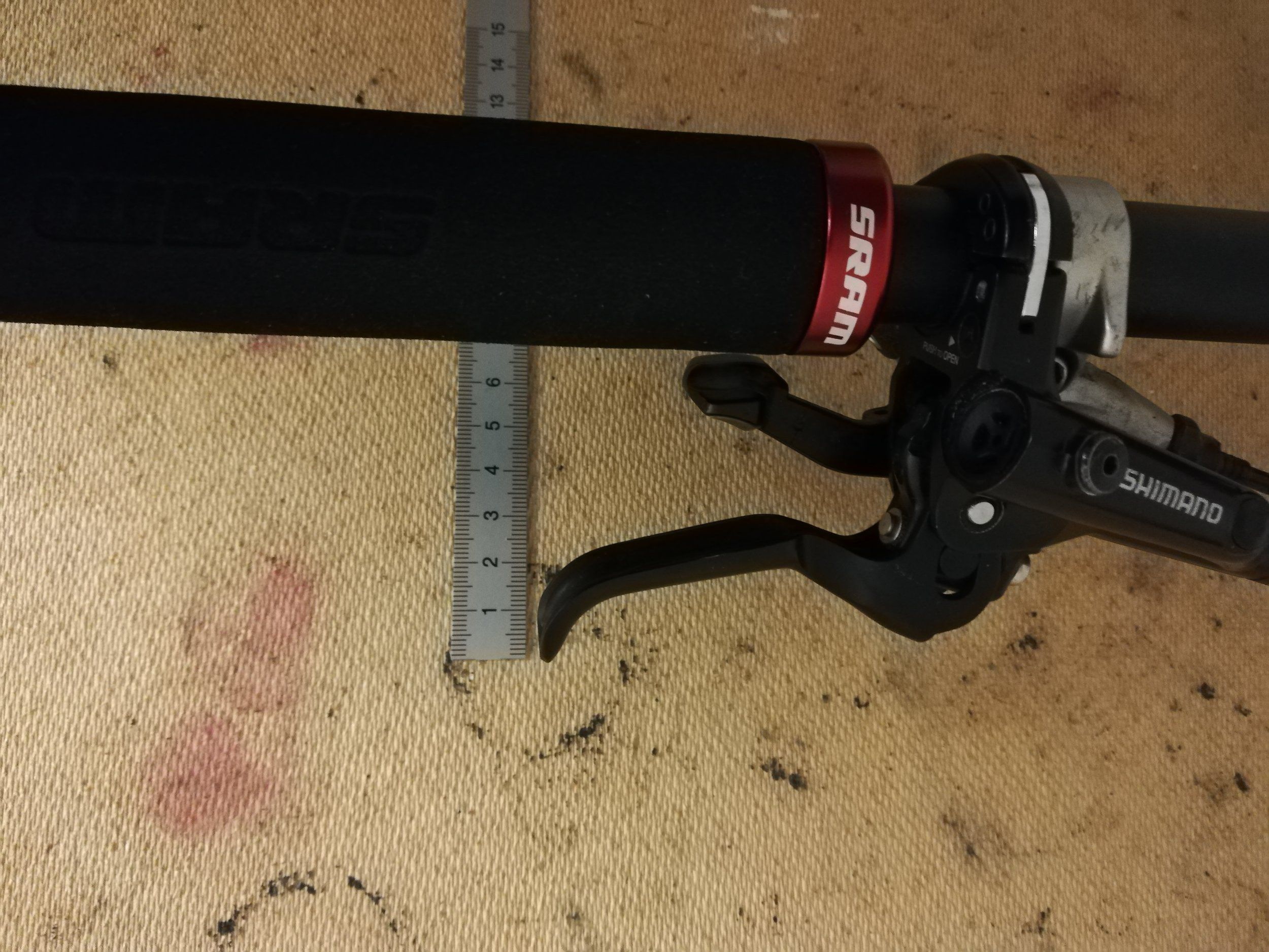

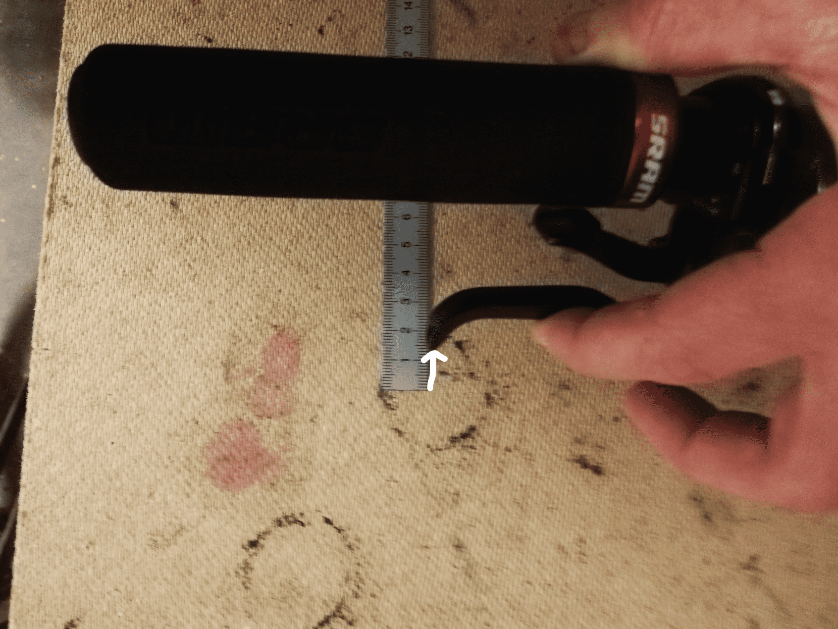

Luftade bromsarna på båda cyklarna efter att ha kollat igenom diverse youtubefilmer o läst shimanos dealers guide med instruktion. Gamla bromsarna fungerar precis som jag vill efter luftning, stumma o fina o kort free stroke, ca 13mm från obelastad handtag till helt stum känsla. Problemet är jag har korta fingrar o fixar inte lång reach, vill dessutom ha ganska kort free stroke. Vet inte riktigt hur man mäter free stroke men jag har iaf mätt enligt vita pilen i bild 2, hur mycket toppen på handtaget rör sig.
Nu till dom j@vla XTR bromsarna. Jag har luftat på vanligt vis nerfifrån upp följt av uppifrån ner, luftat med reachskruven i max innerläge (=handtaget så långt från styret det går), kört fulluftning (mini bleed) med kolvarna på plats o bara luftat handtaget. Sista metoden föreslås på diverse ställen för att toppa bromsarna med olja o bli av med lite free stroke. Belägg + skiva är tunnare än luftningsklossen så det är ungefär samma trix som att fila ner lufningsklossen. Bromsarna blir hyfsat stumma men reachen/free stroken.... Jag har ca 25mm (!) och det känns på tok för mycket. Finns ju ingen free stroke adjust på dessa bromsar o det visste jag om när jag köpte dom men detta är ju utöver det vanliga. Hjälp...Vad göra????

Det lustiga är att gamla bromsarna har slitna belägg o luftades med "tjocka" klossen o blev superbra, annars verkar vissa köra nerfilad kloss för att kompensera slitna belägg, nya bromsarna har nya belägg o borde funka OK att lufta med klossen utan trix.

Det är väl ingen servo wave i de där. Kanske därför de har längre slaglängd, för att kompensera för en annars mindre bromskraft?

Nä de har inte servowave. Som sagt jag vet dessa saknar lite finesser men jag trodde inte det skulle betyda att man straffades med 25mm free stroke.

Lite sådär brukar det ju vara med Shimanobromsar. Även sådana med reachadjust osv, som fungerar lite godtyckligt (åtminstone känns det så). Som NickPick skriver så brukar det fungera bra att pumpa ut beläggen utan hjulet på plats, för att få lite mindre freestroke.

Varit ute o provat dom i verkliga livet nu. Reachen e inte lika störig som när jag torrsimmade bromsarna i verkstan, dock e det för mycket för att de ska kännas bra. Imorron testar jag att ta av hjulen o bromsa ut kolvarna aningen. Sånt där skötte mina Avid Elixir automatiskt med sina sticky pistons som gjorde att kolvarna fastnade i ytterläget..på tal om skitbromsar.

De är väldigt känsliga för "slitna belägg", så vill man ha tidig bitpunkt får man räknat med att byta då ca halva bromsmaterialet kvar. Knepet du nämner med att ta ur hjulet och köra ihop kolvarna funkar en stund, men kanske inte mycket mer än 3h cykling.
