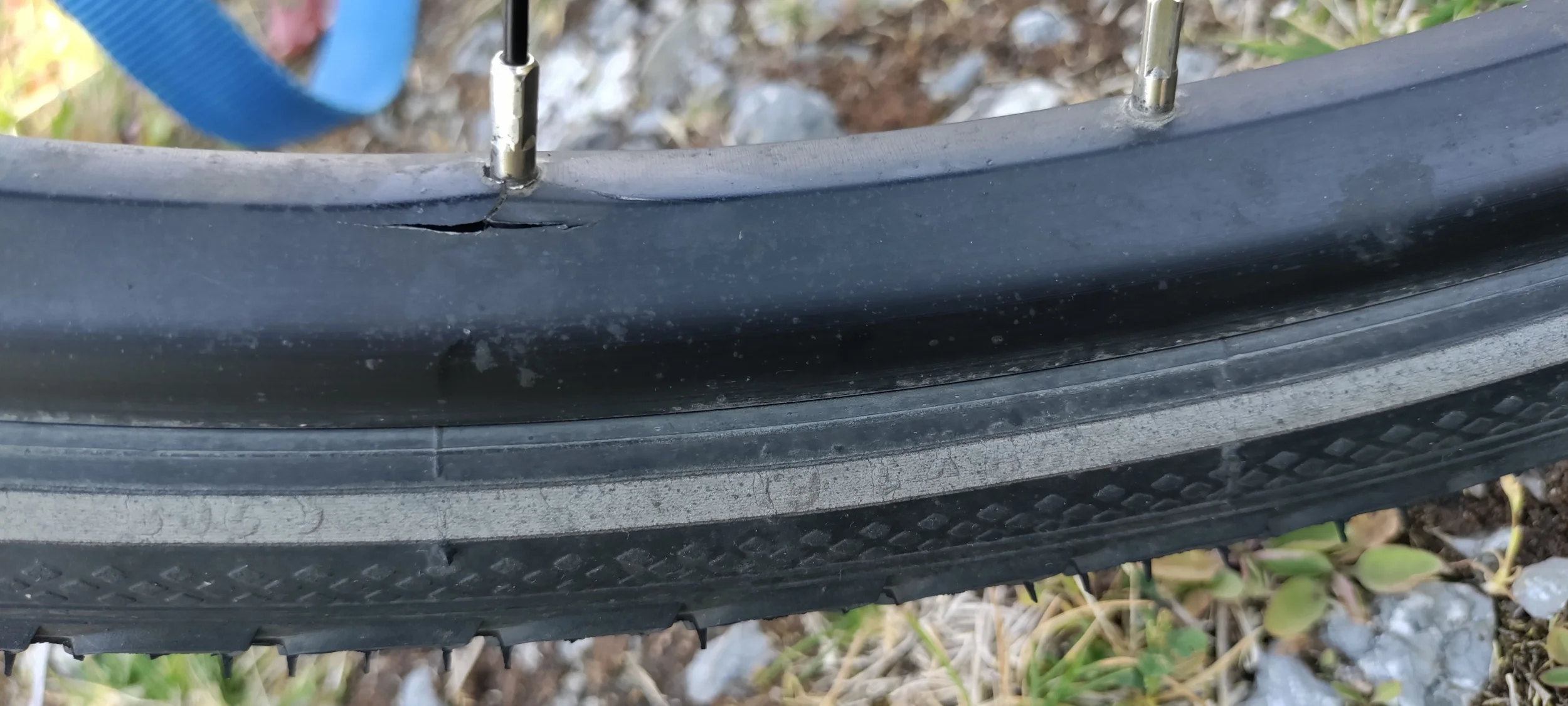

Håller på att köra land och rike runt. Är på väg hem från Nordkap. Gjorde ett snabbstopp för att byta kedja. Noterade då detta:
Sprickor runt nipplarna i bakhjulet, hela varvet runt på drivsidan, vissa värre än andra.
Råd, tips? Det är fem-sex mil till Östersund, längs med E45. Cykelbutiker som kan hjälpa till? Någon lokal hjälte? Cykel är ju fullastad, vem vet hur länge jag kört med detta, men känns livsfarligt att köra vidare.

Jag hade inte känt mig orolig att köra vidare tills nästa cykelbutik. Jag har haft många bakhjulshaverier genom åren. Har du standardhjul och är snäll så kan nog en lokal cykelbutik sälja ett bakhjul ifrån en av cyklarna I butiken.

Lossna nippeln så den inte drar fälgen ännu mer sönder.
Du verkar har hjul med 32 ekrar så det finns marginal. Du kan troligtvis cykla hem på den.
Tyvärr bekräftar det min uppfattning att WTBs fälgar är gjort av mjukost.

Kanske borde förtydliga. Sprickor vid nipplarna på bakhjul gör att hjulet blir skevt och kan gå emot ramen. Brukar börja vid en sedan blir det fler. Man brukar dock kunna rulla många mil. Ev behöver man spänna eller lossa ekrar så att hjulet går fritt. Faran ser jag personligen som låg då bakhjul som går mot ramen inte leder till att man flyger över styret. När det gäller framhjul så bör man vara försiktigare. Hur som haver har du standardhjul så bör du kunna hitta ett sådant i en cykelaffär. Har du möjlighet byt om inte rulla på och hoppas på det bästa.

Försöker rulla in till östersund då, hoppas en av alla butiker hinner hjälpa mig imorgon. Det är ju långt kvar till smygehuk och stockholm... Tack för tipsen, avrapporterar imorgon kväll eller så.
