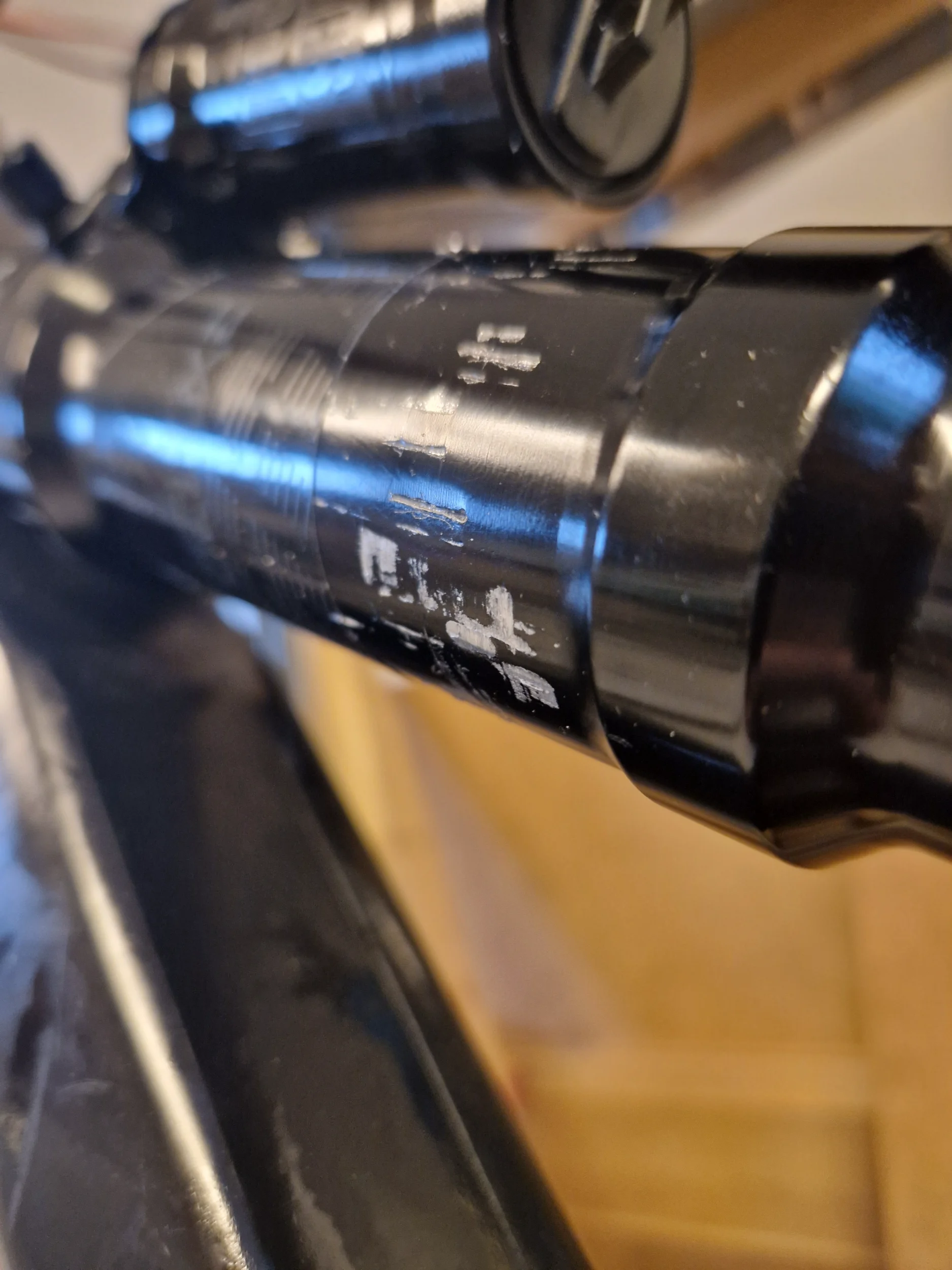

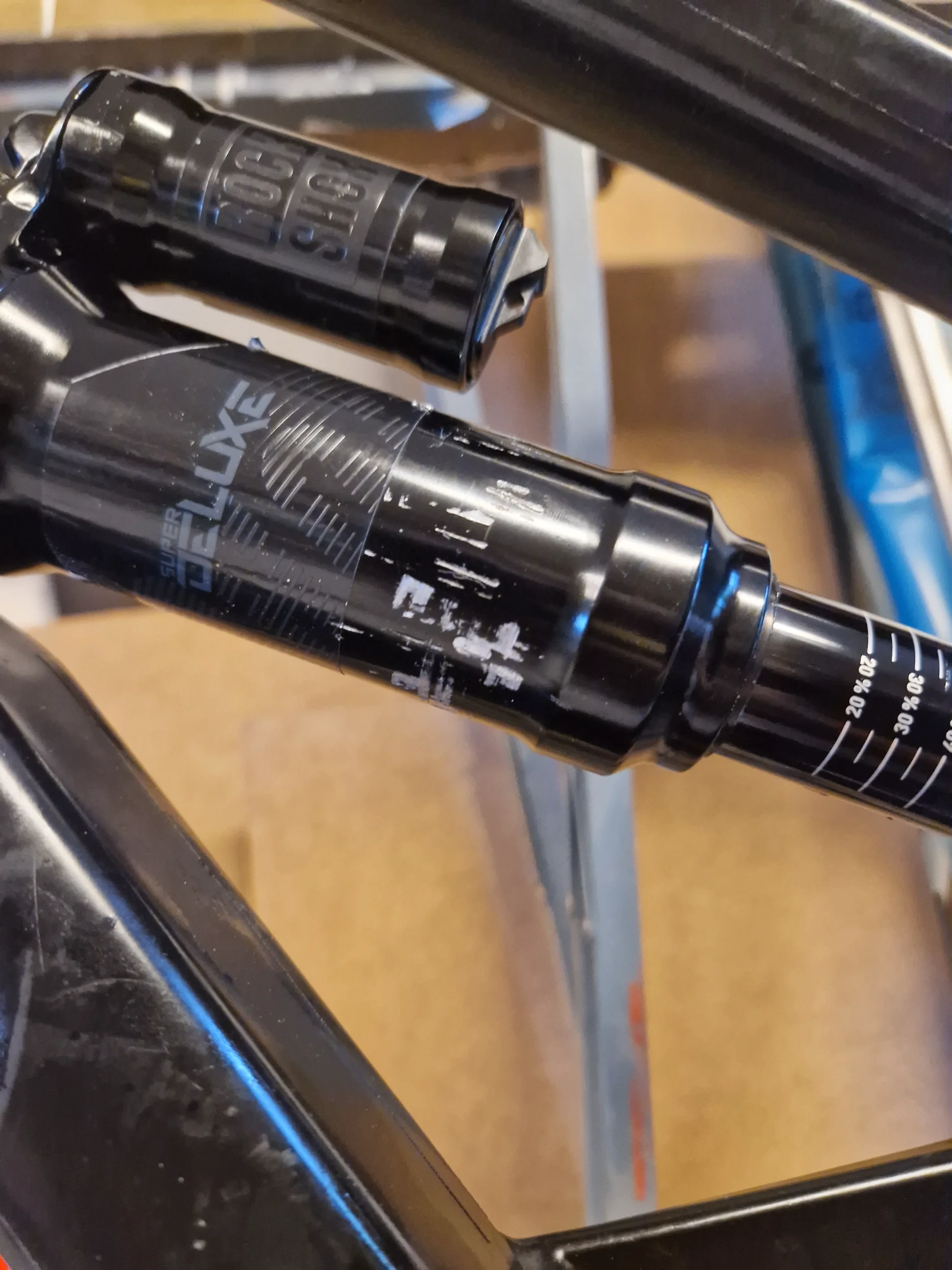

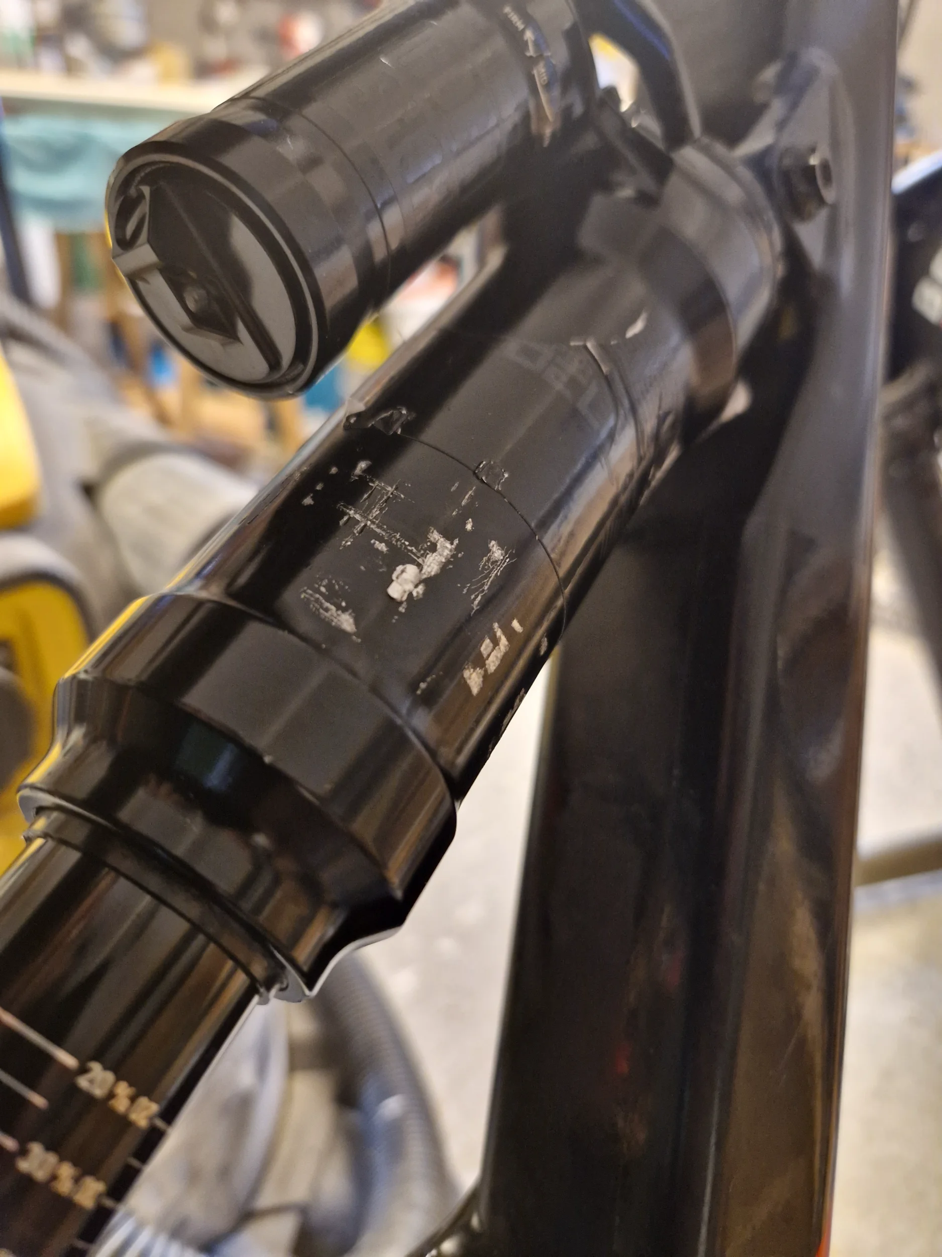

Hej! Idag när jag servade min rockshox bakdämp så va oturen framme. Råkade gänga aircan snett efter servicen vilket upptäcktes när jag skruvat tillbaka för långt. De resultera i att den nöp fast något sjukt. 3 man försökte skruva tillbaka den med hjälp av div remverktyg utan lyckas. Tillslut fick jag loss den med polygrip. Men resultera i lite rejäla repor på aircan. Nu till min fråga. Åker till Åre på lördag för åre bike festival med familjen. Vågar jag köra den? Kommer mest cykla trailspår i björnen med kidsen. Men drömmer om bra väder o midnatstur på skutan med såklart! Reporna är grova men inte jättedjupa. Någon mm på någon kanske. Funkar som vanligt i övrigt och inga missljud!
Vad hade ni gjort? Skört vidare och inte gjort något alls? Inte kört alls? Kört men beställt ny aircan o bytt när de kommer?

Går den lätt om du skjuter den fram och tillbaka (släpp ut trycket först)? Isåfall inga problem.
Värsta som kan hända är nog att den fastnar och du får en hardtail.

Ja. Prövade först utan luft monterad på cykeln och lyssna efter missljud osv. Kände inget än att den går som vanligt
Hjälp! Skada på aircan bakdämp
Så länge luft burken inte är oval och packningen inte är skadad så fungerar det. Utsidan har ingen betydelse.
