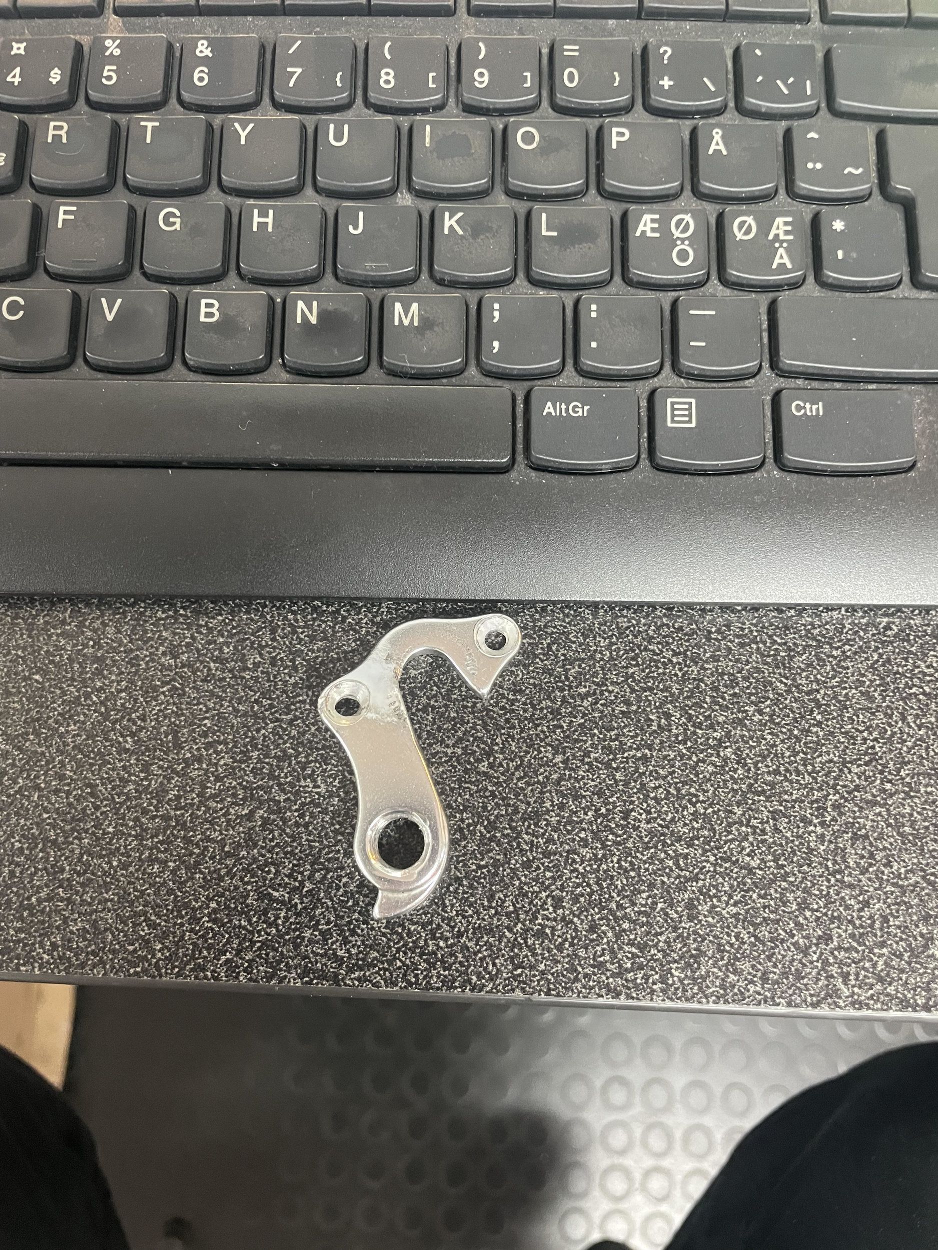

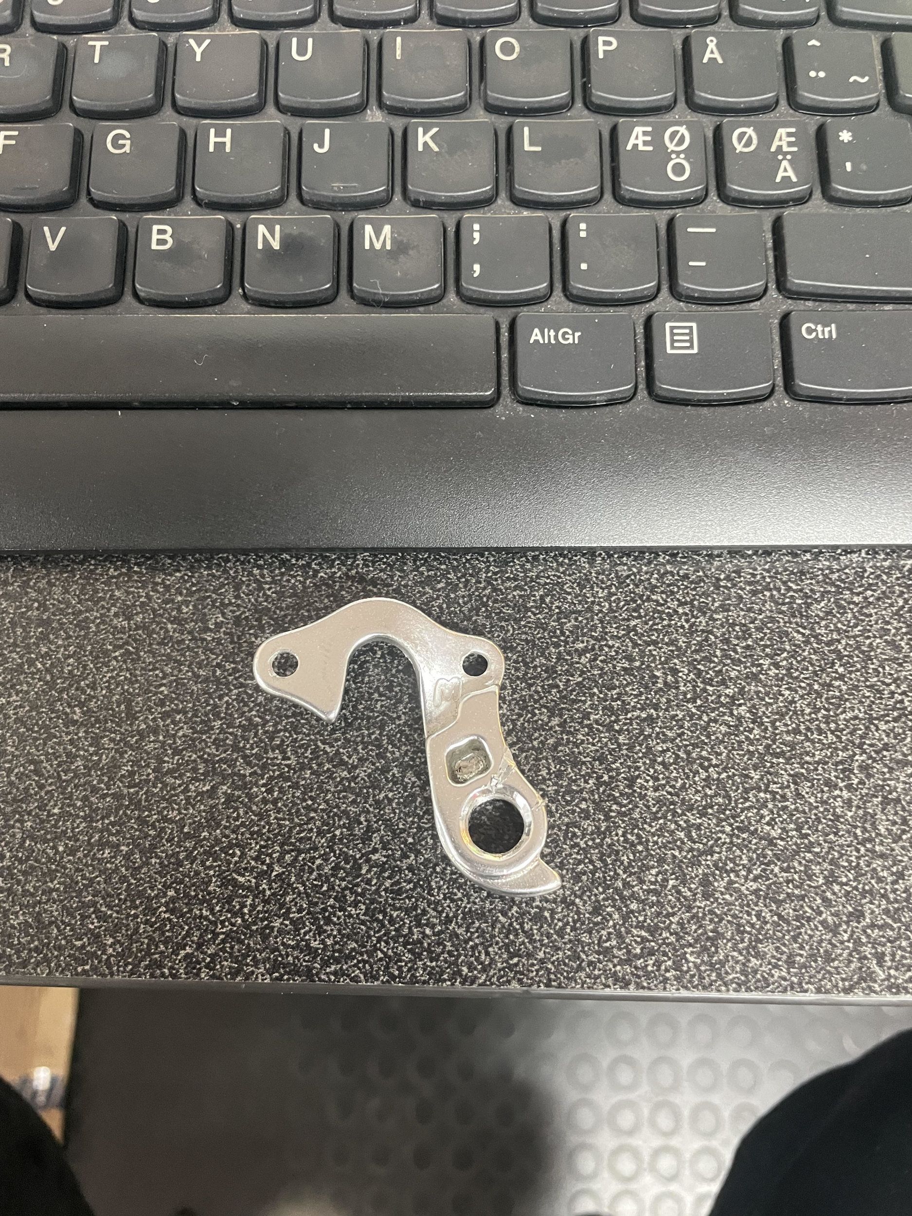

Hej,
Jag har en knappt ett år gammal Ortler Bergen Trapez från Bikester och växelörat blev böjt p.g.a. att växelföraren åkte in mellan ekrar på en cykeltur, troligtvis efter att ha fått någon smäll när den stått parkerad.
Nu har cykeln varit inne hos verkstaden i över en månad eftersom de inte får tag på ett likadant öra, antingen genom att hitta något online eller via Bikester. Verkstan säger sig nu göra ett sista försök att hitta någon variant som man kanske kan modifiera, efter att jag efterfrågat det. Om inte det går anses cykeln vara helt oreparerbar, om nu inte Bikester kan sälja en ny ram separat.
Växelörat verkar inte ha några märkningar så jag har själv svårt att hitta någon ersättare. Bifogar bilder som verkstan tog.
Har någon annan varit med om detta och hur bar du dig åt? Finns det några andra sätt att lösa problemet? För mig är det helt befängt att man i princip ska behöva skrota hela cykeln av den här "lilla" bristen.

Kanske dum fråga, men har du kollat med: https://derailleurhanger.com/
Tror till och med att du kan maila dom den bilden om du inte hittar den bland alla deras "öron"

@nypan Tack för tipset om https://derailleurhanger.com/. Ortler fanns inte som tillverkare. Troligtvis köps de under ett annat märke (?). Jag har startat ett ärende hos dem med bifogade bilder - hoppas det kan leda någon vart!
@MTBemil Jag ställde frågan till verkstan någon vecka efter att jag lämnade in den och de sa att gängorna tydligen var OK. Frågade också om de kunde rikta växelörat så sent som idag men de rekommenderade starkt emot det eftersom aluminium utmattas såpass fort så man riskerar att det pajar vid senare tillfälle. Som sista utväg kanske det är ett alternativ man kan prova ändå.

Det ser ju inte så krokigt ut, så borde finnas chans att rikta det. Det värsta som kan hända är att det går av.
Annars blir det nog att hoppas på någon av firmorna som är specialiserade på öron, om nu Bikester och dess systerföretag går under.

Efter att ha stämt av avstånd mellan fästpunkterna som verkar identiska med den enheten som fanns på Elanusparts så har verkstan beställt växelöra därifån. Bekräftade även från en annan hemsida som sa att delarna är identiska med enda skillnaden att den svarta är CNC-bearbetad.
Håller tummarna att detta funkar, tack för er hjälp!! :)
Jag har riktat mång växelöron och det har aldrig varit något problem, men det beror så klart på hur pass kraftig böj det blivit.

Det går i värsta fall tillverka ett eget öra. Det har jag gjort på en udda cykel där vi inte hittade något lämpligt någonstanns. Det tar några timmar, men löser ju problemet.

Är det inte denna?
hmm, kanske inte ändå, den ser kortare ut än din?
