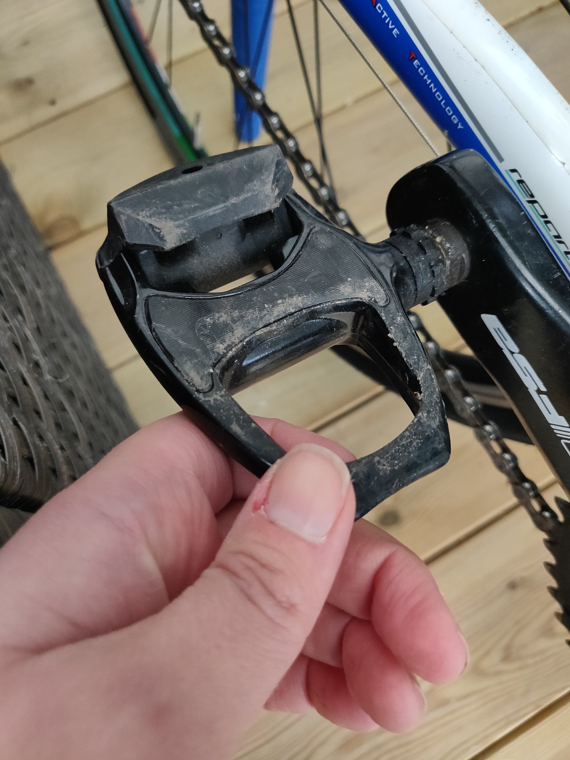

Jag har idag köpt en ny cykel för att cykla sthlm - Lysekil i sommar. Jag har ett gediget träningsprogram och är galet pepp. Men, alltså, jag har aldrig kört med cykelskor tidigare och inser att jag nu ska lära mig det. Tramporna på cykeln är Shimano nånting nånting. I annonsen stod det spd-pedaler, men de spd jag sett tidigare har sett annorlunda ut. Det jag behöver veta (snälla hjälp en newbie) är:
1, Kan jag köpa spd-skor eller ska det vara den där pjäxvarianten?
2, kan jag köpa klossar i affären? Har inte fått med några.
3, det känns som att hålet där kolossen ska in är i hälen, är det rätt?
Tack tack tack!
Hjälp, vad ska jag ha för cykelskor?
SPD-SL är det du ska ha om du ska ha kvar dessa pedaler. Vad gäller skor så är det bäst att prova på riktigt. Allas fötter är olika. Klotsarna kan du köpa löst i alla butiker som säljer cykelskor.

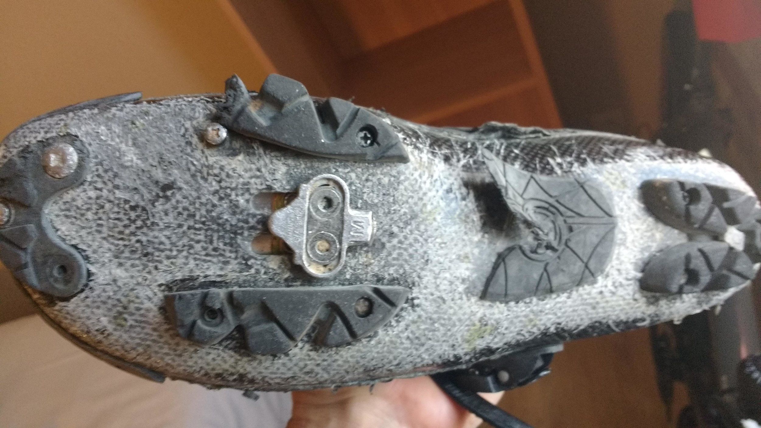

Jag har bytt från Spd-sl till Spd på racern. Mtb-skor (med hård sula då såklart) funkar lika bra som lvg-skor tycker jag. Fördelen är att man kan gå i Mtb-skorna, bra om man ska fika eller får haveri och måste gå ”hem”.

Nu är det bara ut och träna på att klicka i och ur skorna och att vänja dig vid att sitta fast med fötterna. Ett tips är att klicka ur skorna (ut med hälen) lite innan du ska sätta ner fötterna så att du har lite marginal.
Om du, efter att ha testat och övat, tycker att SPD är lite läskigt finns det klotsar som gör att du kan lossa skorna genom att rycka fötterna rakt upp (vilket man ofta gör när man är på väg att välta). De har jag använt när jag körde i skogen och var perfekta när jag fick oväntade stopp där jag inte hann vrida ut hälen. På landsväg har man egentligen ingen nytta av den typen av klossar men det kan ett alternativ om man tycker att SPD är lite läskigt.
