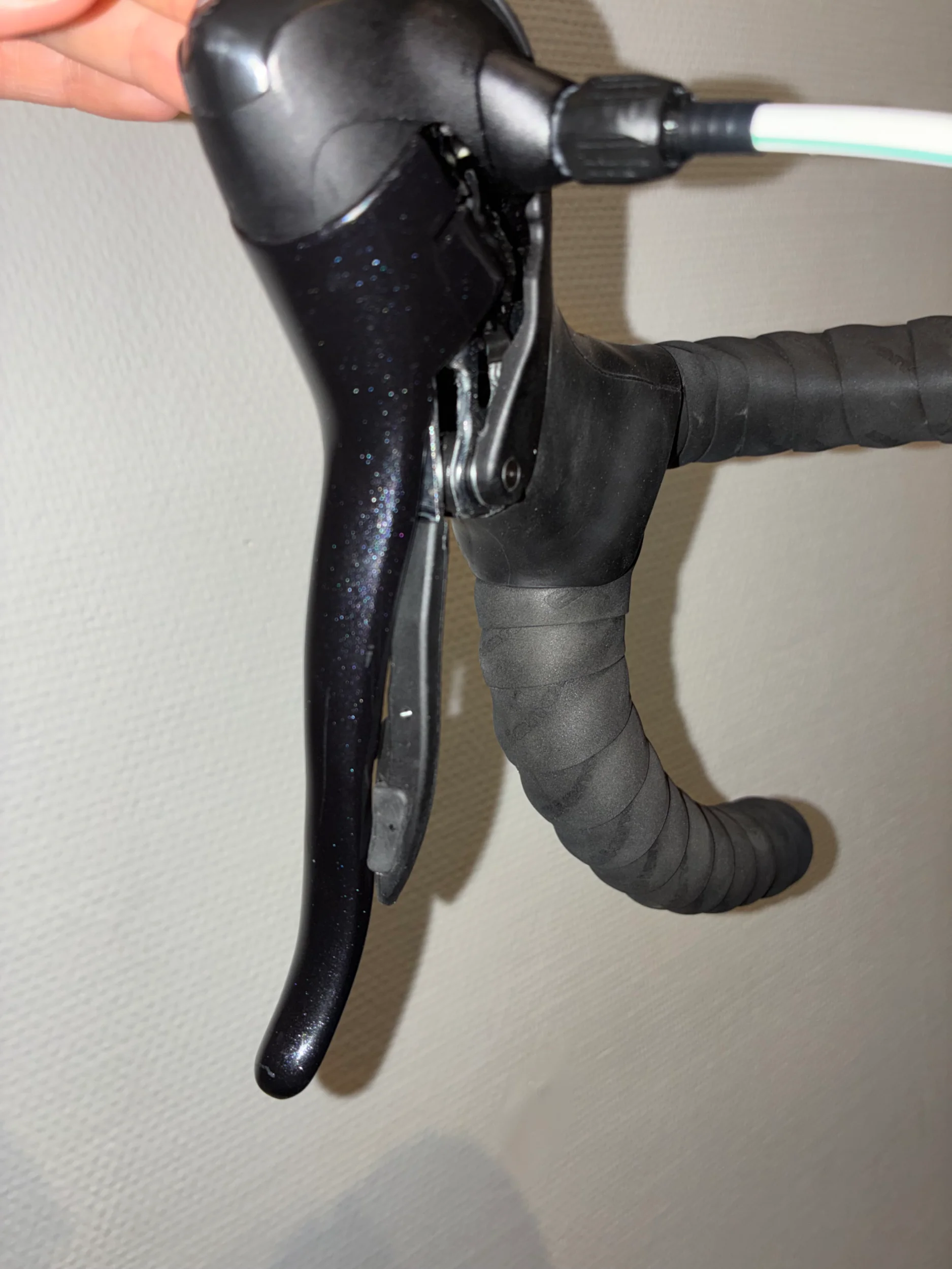

Halloj! Har nyligen köpt landsvägscykel med Shimano Sora växelsystem och har lite problem som Google inte verkar ge mig svar på :)) När jag växlar upp bak fastnar växelreglagespaken och åker inte tillbaka till ursprungsläge. Verkar som gummibiten som ska motverka skav är något uttöjd/sliten men försöker lista ut om det går att reglera hur nära denna spaken sitter den yttre. Någon här som har tips och vet om detta går att justera?

Det går inte att justera. Spaken sitter där den sitter. Är det gummit som tar emot och hindrar spaken från att gå tillbaka?
Om det inte är gummit (det ser du ju om det är) kan det vara skit och gammalt fett som hindrar reglaget från att fjädra tillbaka. Shimano är fullständigt ökända för att trycka i fett i sina reglage som sedan stelnar och förstör funktionen.

Är det senaste Sora, R3000? De går att justera både stora och lilla armen ihop (sk. reach adjustment https://share.google/n3KaBO0TTPH0uW2HP ) men inte var för sig. Kan den vara injusterad "för långt in"? Låter udda att det skulle gå att dra så långt att det där blir ett resultat, men kanske? 🤷‍♂️

Ja precis, på de nya reglagen går det ju att justera spakarna, men inte hur nära de sitter varandra.
Detta är väl en gammal variant med tvättlina?
