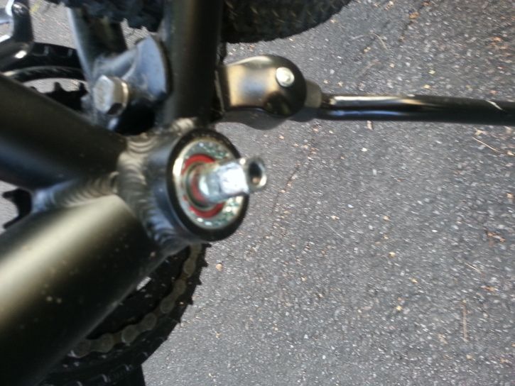

Hjälp! Vevarmen lossnar
Här är dom vevlagret och vevarmen
    87.2 KB · Besök: 162
Ahh! Den obligatoriska "suddig komponent som diskuteras men fokus i bakgrunden"-bilden.
Vet inte om vevarmen ser så fräsch ut om jag ska vara ärlig. Men jag har ingen aning.
