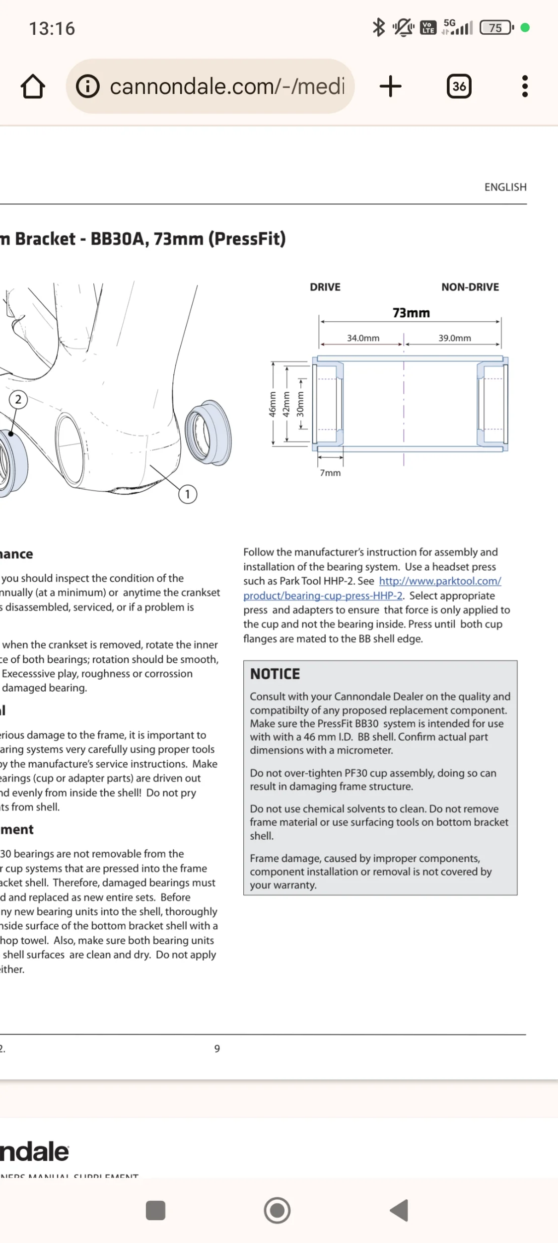

Har blivit dags att byta vevlager på min Systemsix.
Cannondale är ju mästare på att förvirra men som jag tolkar manualen är det alltså PF30A som ramen har. Dvs pressfit där lagren sitter i koppar och med assymetriskt vevlagerhus. Screenshot_2025-09-20-13-16-41-168_com.android.chrome.webp
Jag använder 24mm axel vevar och har tidigare kört med reducerare man ploppar i lagret bara men när jag nu ska byta tänkte jag att jag lika gärna kan byta till ett lager för 24 mm axel och som man skruvar ihop för att minimera risken för knirr och knak.
Visst borde detta passa?
Eller tips på andra alternativ under tusenlappen?

Bekräftar att det är PF30a lager på ramen i alla fall. Knackade ut gamla lagret i morse. Rejält tight passform faktiskt.
Token lagret ligger på vänt nu för montering.
För en som aldrig har monterat skruvbara presslager, nåt särskilt att tänka på? Fetta ramen,
pressa in sidan med invändiga gängorna först och sen bara skruva in den andra sidan?

Bara att pluppa i icke drivsidan för hand och sen gänga på andra sidan. Det "svåraste" är att man behöver två BB verktyg (Token kör med HTII splinesmatchning) så man kan hålla emot ena sidan. Återstår att se vad livslängden blir men so far sjukt smidigt med skruv-presspassning.
