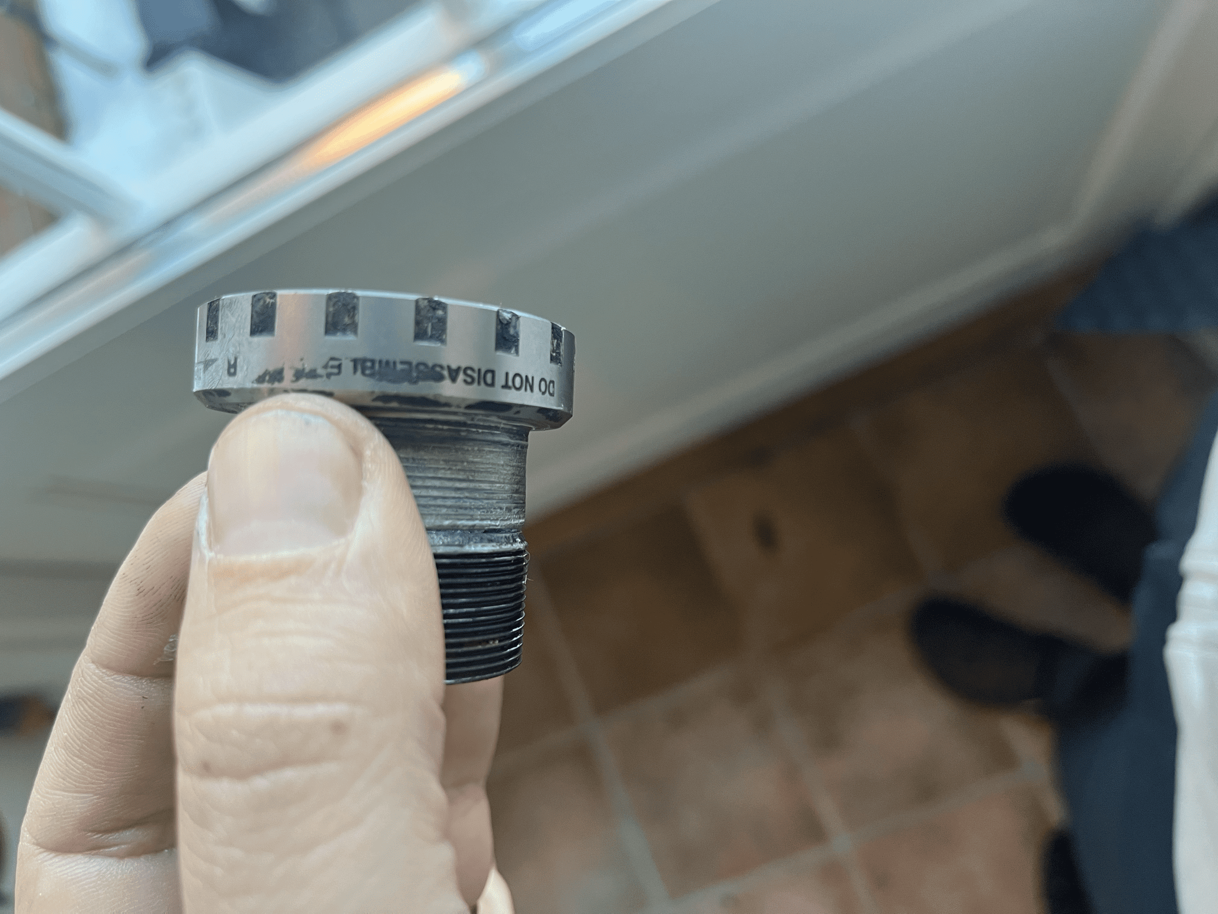

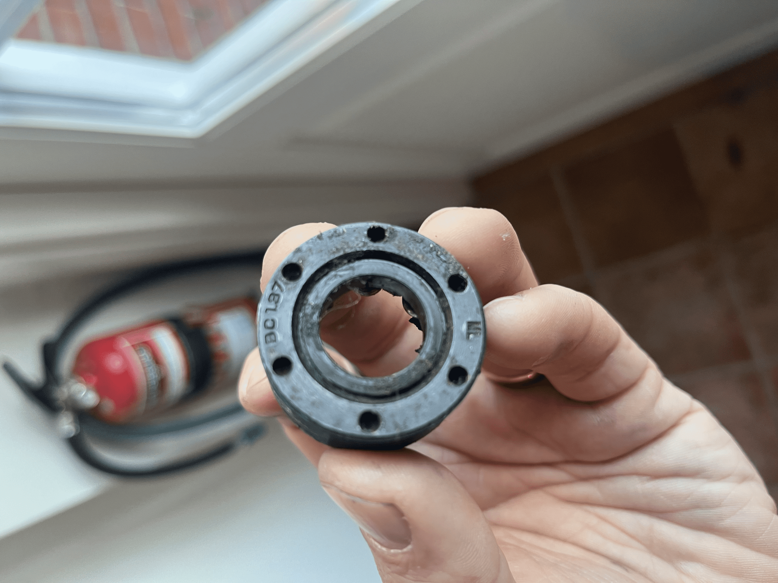

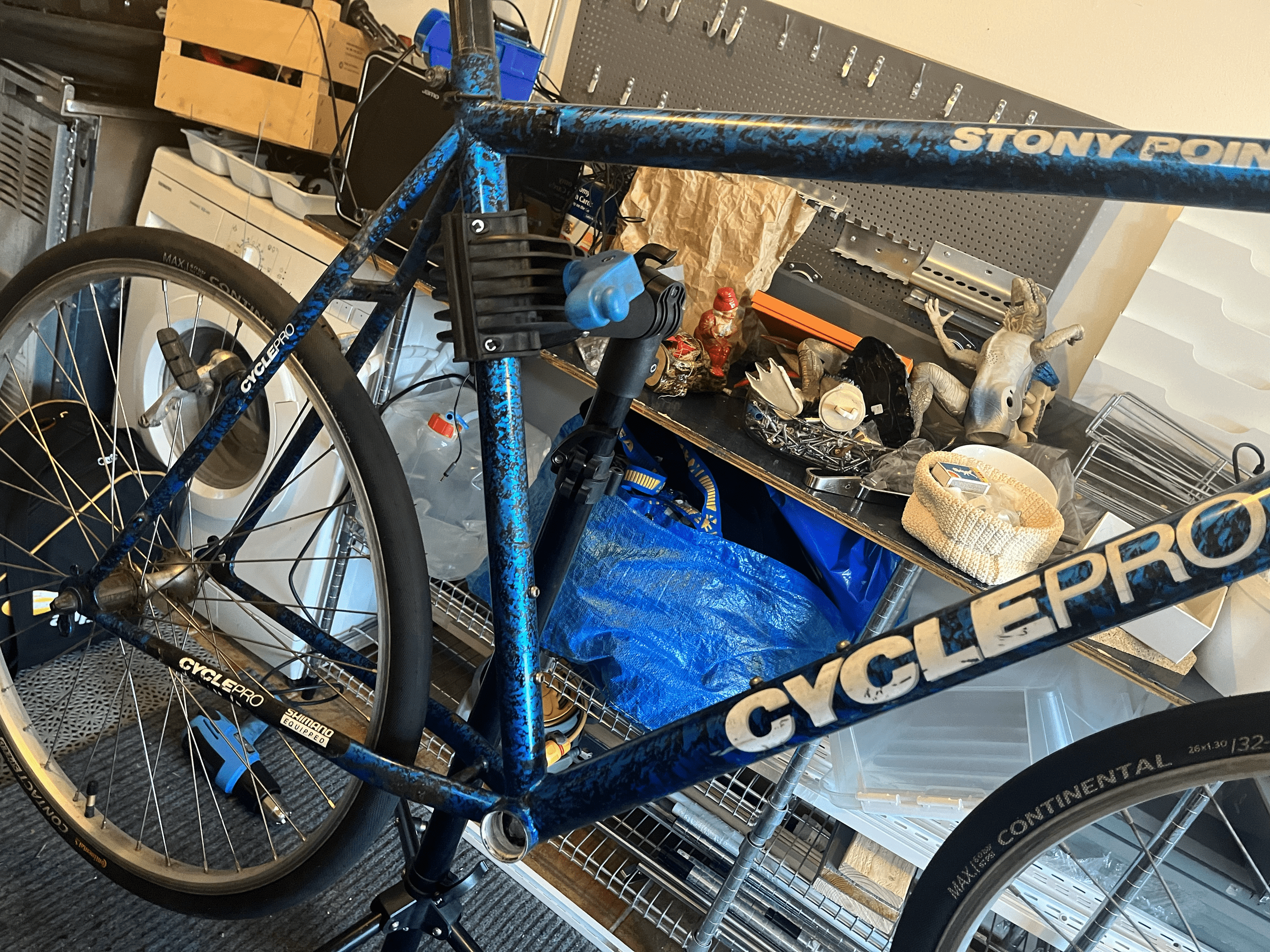

Jag ska flytta ett 105-system från en trasig ram till en gammal 26-tums Cyclepro. Nån gravelvariant blir det.
Cycleprons vevlager var riktigt slitet så ville byta till mitt RS500 Hollowtech II från den trasiga ramen.
Men Cycleprons ram har en större diameter. Någon enstaka mm större. Håller gamla lagret jämte RS500 på en av bilderna, syns knappt men det gamla (mörka är lite bredare).
Ändå står det BC 1.37 på det gamla lagret. Vilket jag trodde RS500 också hade. Men RS500 är för litet.
Jag har försökt söka runt men vet inte vad för lager jag behöver skaffa? Har nån koll på det här och kan peka mig mot vad jag borde införskaffa mig?
Tack!
Tror det är samma gänga men de på RS500-lagret är ju helt strippade, inget alls kvar av dem!
Hur kan man gängorna vara borta på utesiden men inte på innesidan? Inte åtdragit tillräckligt hård och slitits bort av krafterna av oscillerande rörelsen?
Men även om gängorna är borta på utesidan borde innerste gängorna passa om vevlagret har samma standard som ramen.
Det ser ut som ett lager på bilden men det är två olika intill varandra för att jämföra, det på utsidan är RS500 och det mörkare "inre" är det andra lagret.
