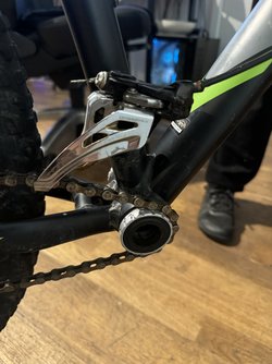

Hej, jag är inte så kunnig kring mountain bikes. Jag fick en merida big nine viper från skroten som var i väldigt fint skick förutom att dämpningen är lite rostig och det finns inga pedaler, pedalarmar och kedjedrev.
Det står på den delen som håller kedjan "Shimano Deore XT". Min fråga är, måste jag köpa shimano deore XT kedjedrev? Eller passar det med andra billigare märken? Jag hittar inte ens en sida som har shimano kedjedrev i lager och kanske det finns billigare alternativ? Jag tänkte det skuille vara kul att börja mountainbike med ett nästan gratis försök.
Hoppas någon kan hjälpa

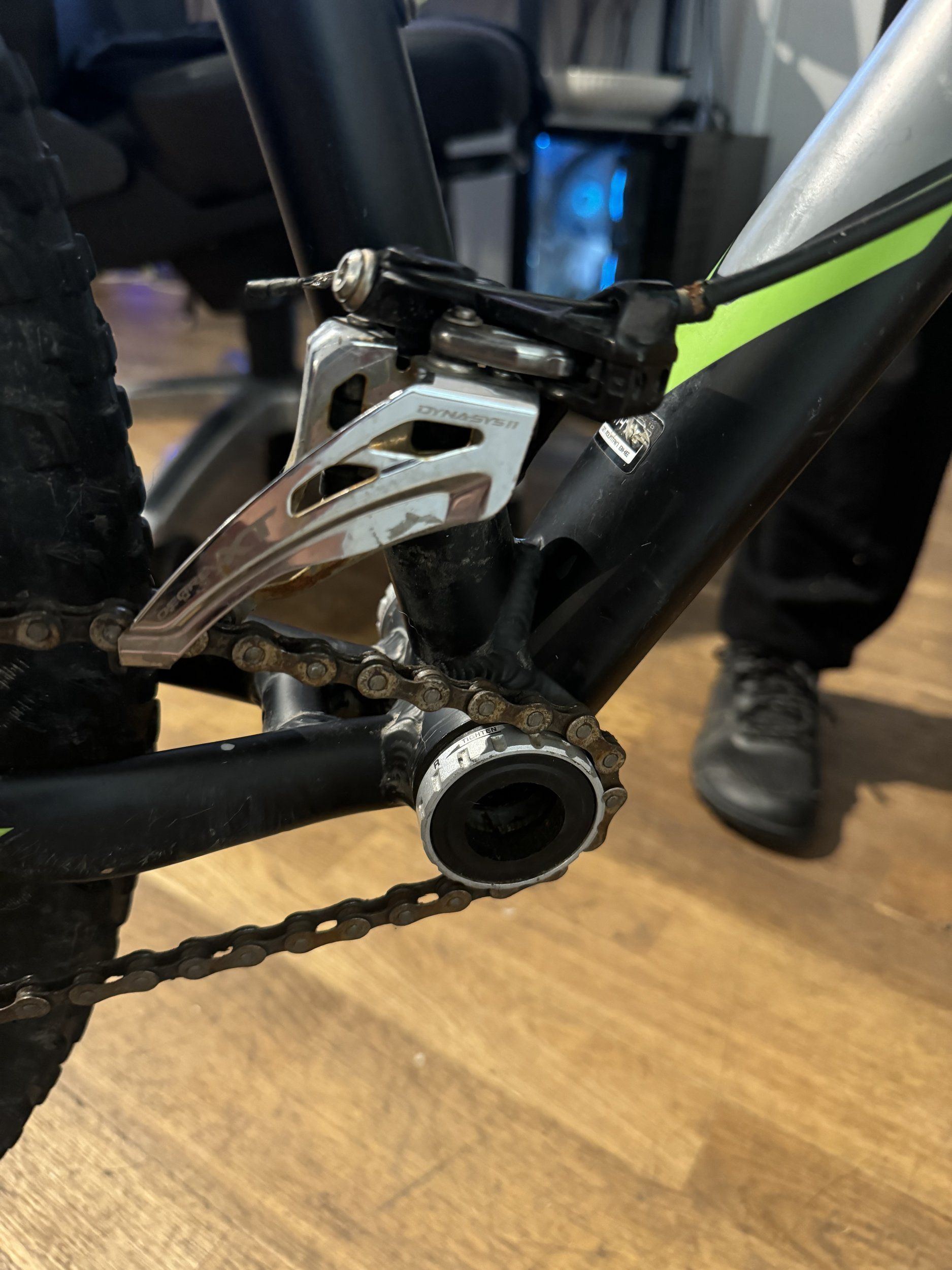

Hej ,tack för svaret. Jag gissar att det behövs helt vevparti. Framväxlar 3, bak 8. Jag undrar främst om det finns något billigare alternativ att köpa helt vevparti eller om det absolut måste vara samma shimano del? För då hade det kanske bara varit billigare att köpa begagnad cykel, men räddar gärna denna cykeln om det går för den är i väldigt fint skick.
Jag bifogar några bilder.

Ser ut som du saknar ett helt vevparti så då behöver du ett helt.
Shimano blir nog billigast. Det behöver inte vara samma, vad nu samma är. Finns nog inte så mycket treväxlat att välja på
Hjälp, vilka delar behöver jag (kedjedrev)? Merida big nine viper
Tjena,

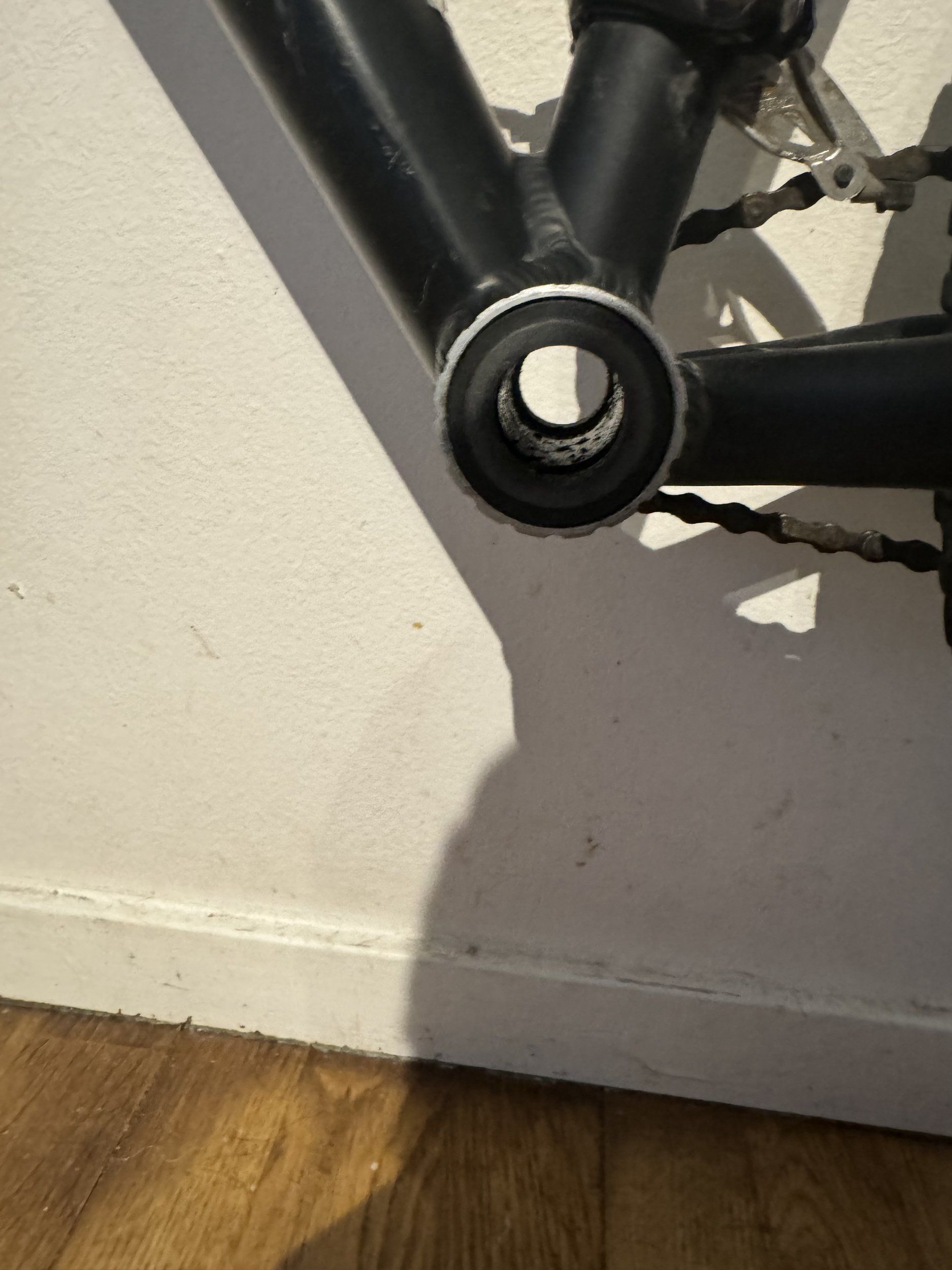

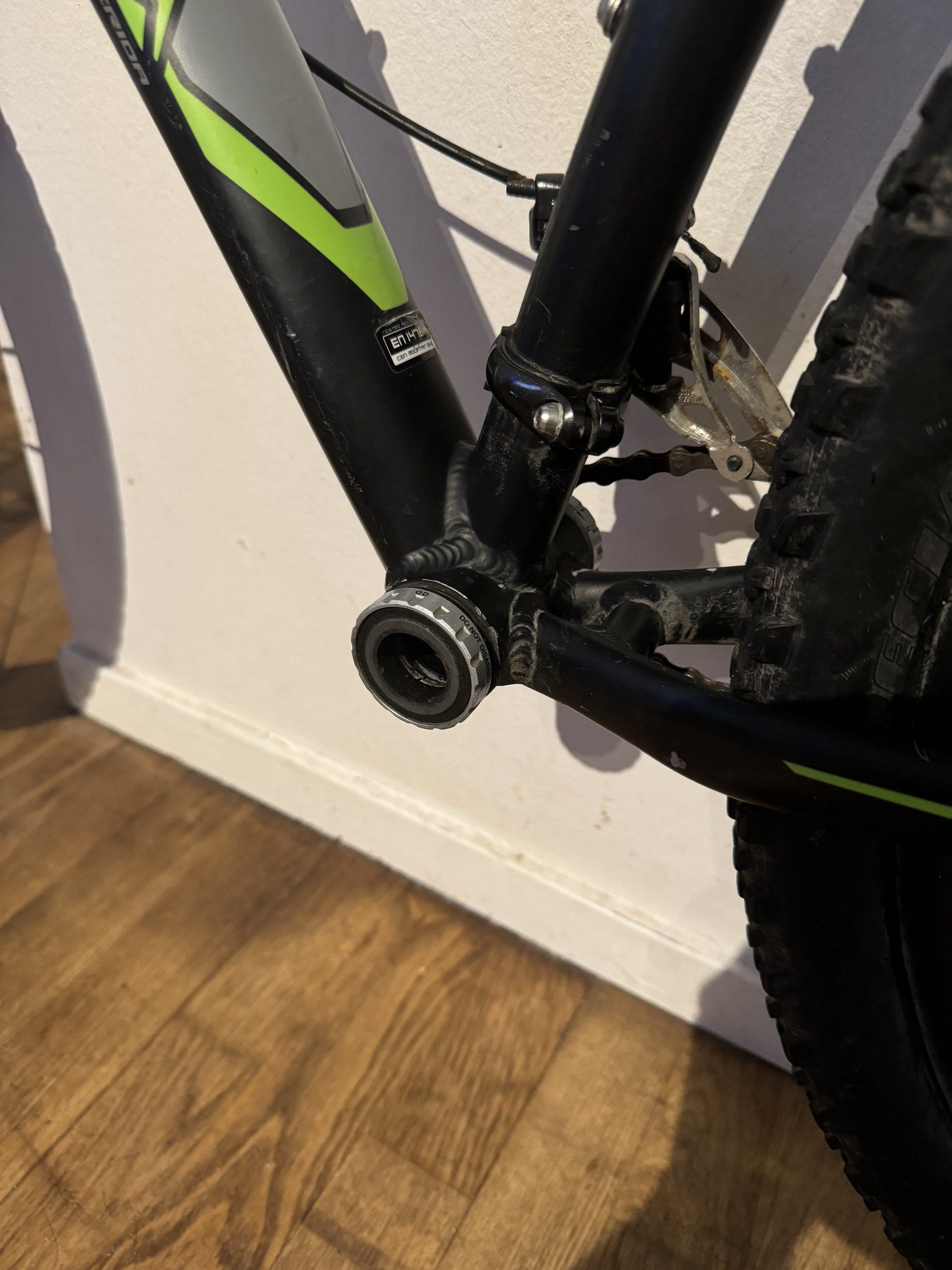

Det där ser ut som ett Shimano Hollowtech 2 vevlager. Känns lagerna bra är det bara att stoppa i valfritt HT2 vevparti.
3 vxl vevparti är inte jättevanliga längre och då dyra.
2 vxl vev och "lura" växelreglaget att det bara kan använda växel 1 & 2 är en lösning. ex.vis https://www.bike24.com/p2307766.html
Enkel klinga och ta bort framväxeln helt är nog den enklaste lösningen, slipper ställa in framväxel osv. ex.vis https://www.bike24.com/p2372227.html
Eller hitta något begagnat som passar.

Har du verkligen räknat rätt? Bakväxeln är Deore, och det är vad jag vet inte för 8-delat, snarare 10 delat. Vevlagret ser ut att vara Shimano Hollowtec II, med vevpartier som knappats är för 3x8 drivlina. Men jag kan ha fel, det har jag ofta. Det ser i varje fall ut som en skum kombination av komponenter för 3x8 drivlina.

Har dubbelkollat, det finns 8 lägen där bak och 3 där fram där den också flyttas mellan tre lägen så det kanske är en konstig typ. Jag kollade upp vevlagrets namn och det stämmer att det är en hollowtec typ: https://www.erlan.se/produkt/vevlager-shimano-deore-sm-bb52/
Det verkar som det kanske är en ovanlig modell, tittat på denna annonsen: https://www.ebay.com.au/itm/322494271615
Där finns flertalet bilder där det finns vissa som har 2x och andra 3x. Jag får titta lite mer på google om jag hittar några med 3x till bra pris.
Vet du kanske om denna skulle passa på en hollowtec II? https://www.ebay.com/itm/384219971176?itmmeta=01J46WBSPB267PBN35GPQC0DPC&hash=item59754b7e68
Detta kanske är originaldelen? https://www.ebay.com/itm/315616048249?itmmeta=01J46WKWQMCN48B3G8S6R64Y5M&hash=item497c2eb479

Som andra nämnt, behöver du 3-växlat fram? Annars köp ett modernt men billigt singelparti (med narrow wide klinga för att inte tappa kedjan) och skippa framväxel. Så kommer du igång lätt och kan se om sporten är något du gillar. Gillar du det kommer vilja ha en bättre cykel, gillar du det inte så blev det enkelt billigt test.

Du skriver "det finns 8 lägen där bak", är det antalet kugg på kassetten, eller på indikator på växelväljare, eller...?
Jag behöver sannolikt inte tre växlat tänkte bara kanske det var bra att köra med originalet men såg att det inte är särskilt aktuellt numera. Ska kolla på den någon annan länkade till, var ju billigare.

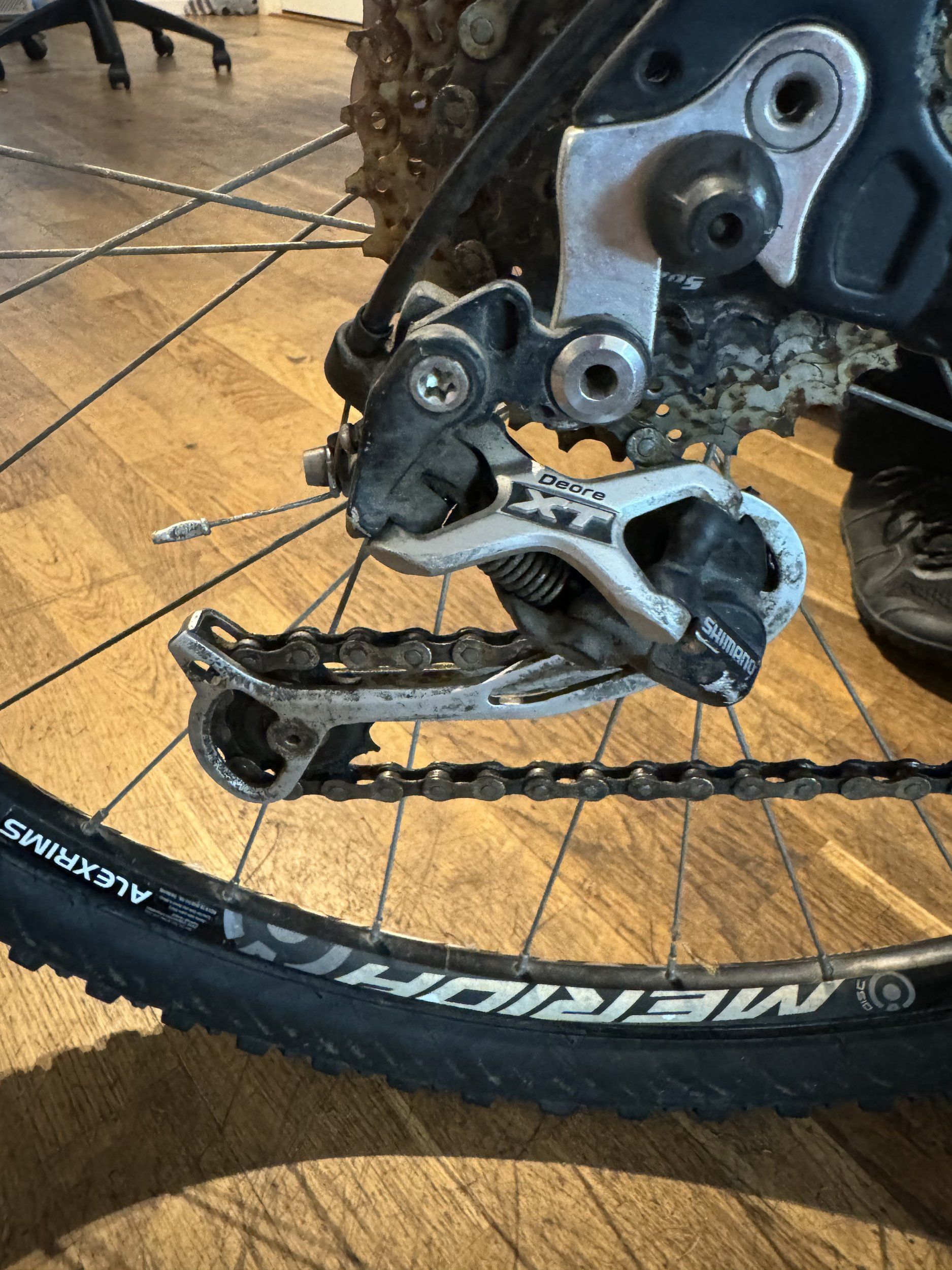

Finns 8 kugg på bakdäcket samt så står det på displayen man växlar med "8 • 6 • • 3 • 1".

Jag är inte expert. Eftersom lagret är HT 2, så borde det finnas HT 1. Men jag tror att det som avses i annonsen är HT 2. Det kan bli problem om man mixar en kedja för 8-delat med kassett eller vevparti för 9 delat. Men problemen är tydligen mindre på vevpartiet än på kassetten.
Jag tycker du borde undersöka närmare vad det är för komponenter som sitter på cykeln. Som sagt 8 delat med de komponenter som sitter på nu verkar konstigt. Räkna dreven på kassetten, och se vilka lägen som finns på växelreglaget.
Med tanke på att du fick cykeln från skroten och att det saknas vevparti så borde du undersöka närmare hur skicket är. Verkar vevlagret OK? Hur ser kedjeslitaget ut? Går det att växla? Etc. Risken finns att du lägger ner tid och pengar på en cykel i dåligt skick.

Udda, du har en Shimano XT RD-M772 för niodelat som bakväxel.

Skicket på cykeln är jättefint, alltså ganska ren, inga repor, etc. Växlarna fungerar också felfritt och bromsar, däcken är i fint skick, sadel också.
Det som var felen var inga pedaler och vevpartit men själva vevlagret snurar utan några konstigheter. Det andra felet är att gaffelns dämpning är rostig och sitter lite fast, när jag skruvade av gaffeln so var det en betydlig mängd smuts där inne, så jag gissar på att den originella ägaren tyckte det var klokare att köpa ny cykel än att strula och laga dämpningen.

Finns något till det, ser nu att växlarna på styret har olika shimano delar, varav den ena som är för vevpartit har deore på namnet med 3 lägen och den andra som hara 8 har inte deore på namnet och annan form.
Gissar nog då att det kanske är klokare att köpa en 2 läges vevparti som är gjord till 8.

Googlade, och såg att den passar för 9/8/7 växlade. Så komponentkombinationenen som jag tyckte var konstig, är förmodligen helt OK. Och vevpartierna som TS hittat fungerar säkert. Det blir en 8-delad kedja på ett 9 delat vevparti men jag tror (kan dock inte lova) att det fungerar.

Har inte riktigt koll på det, men det kanske blir problem med växelreglaget och växeln? Också vevpartier för 2x8 brukar inte vara för HT 2 vevpartier, utan för enklare fyrkantsvevlager. Man måste vara lite kunnig när man börjar labba med komponentbyten, vad är kompatibelt med vad? Och jag har inte de djupa kunskaperna.
