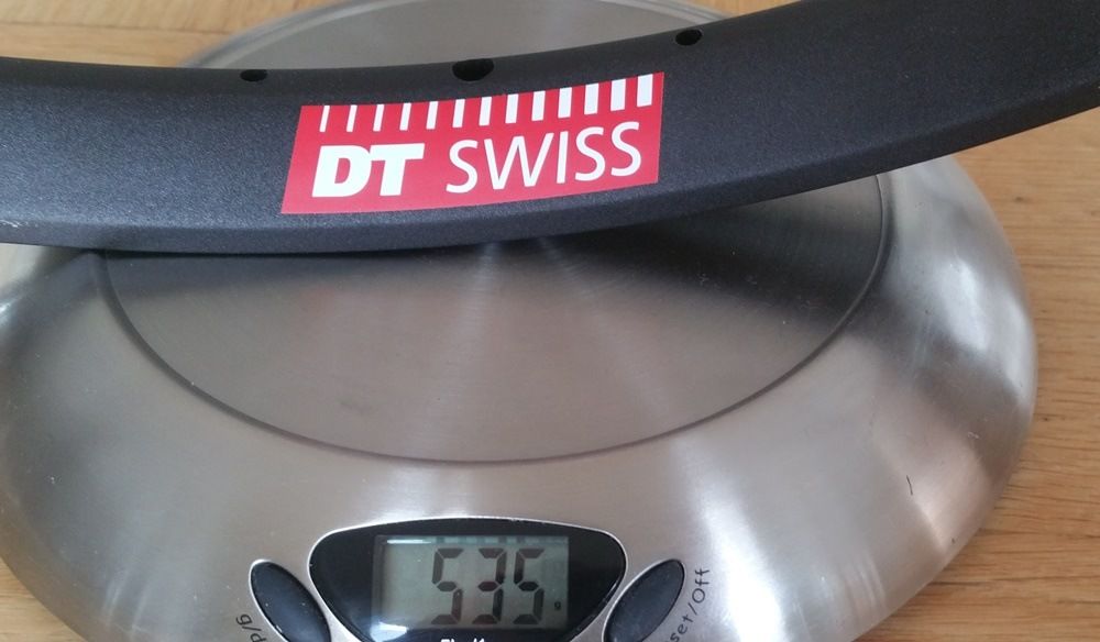

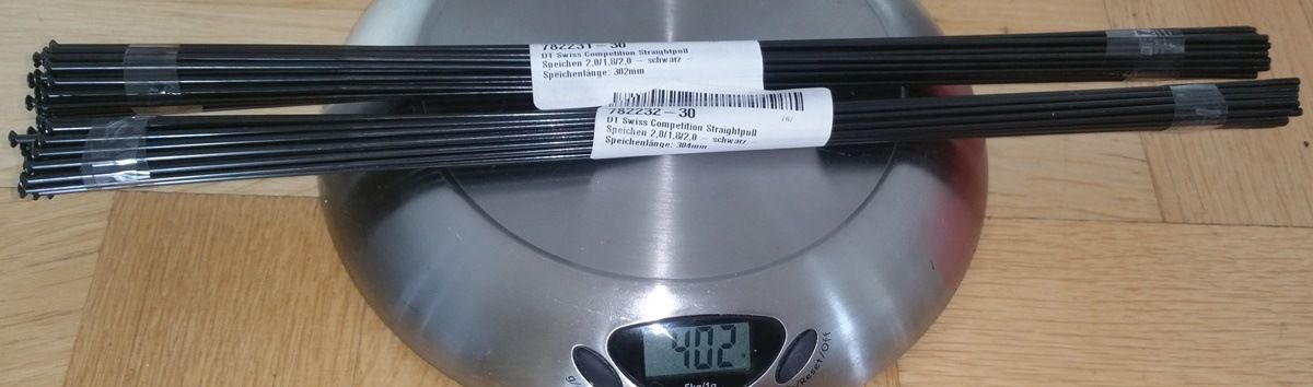

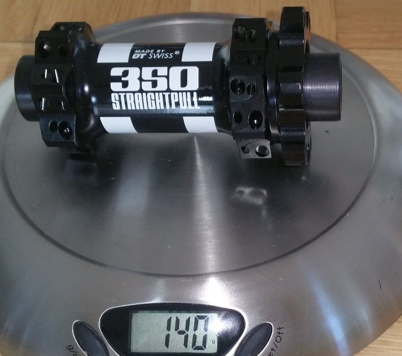

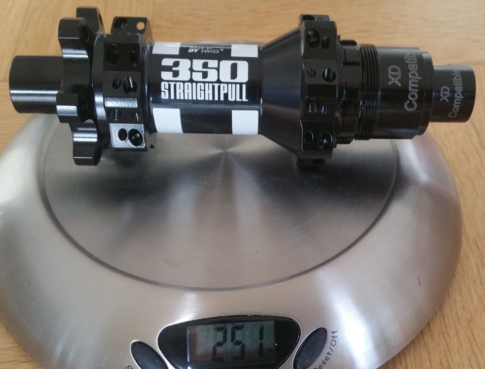

Jag köpte DT 350 SP IS Boost nav och XM481 fälgar från https://r2-bike.com där de är billigare, ekrarna köpte jag från Bike24 30x302 mm + 30x304 mm. Jag bantat bort stickers på fälgarna. Prylarna kom för övrigt idag :)
    81.4 KB · Besök: 254
    66.1 KB · Besök: 252
    63.5 KB · Besök: 263
    61.2 KB · Besök: 243

Ok, tack för svar :)
Kalkylatorn säger följande
Insåg också när jag kollade på min gamla fälg att det stod 303/304mm på den (DT XM1501 22.5mm inner), så antar att jag i teorin skulle kunna använda de gamla ekrarna/nipplarna. Fast det känns ändå bäst att köra på nya grejer när jag ändå byter fälgen, nya ekrar kostar ju inte mycket till ett hjul..

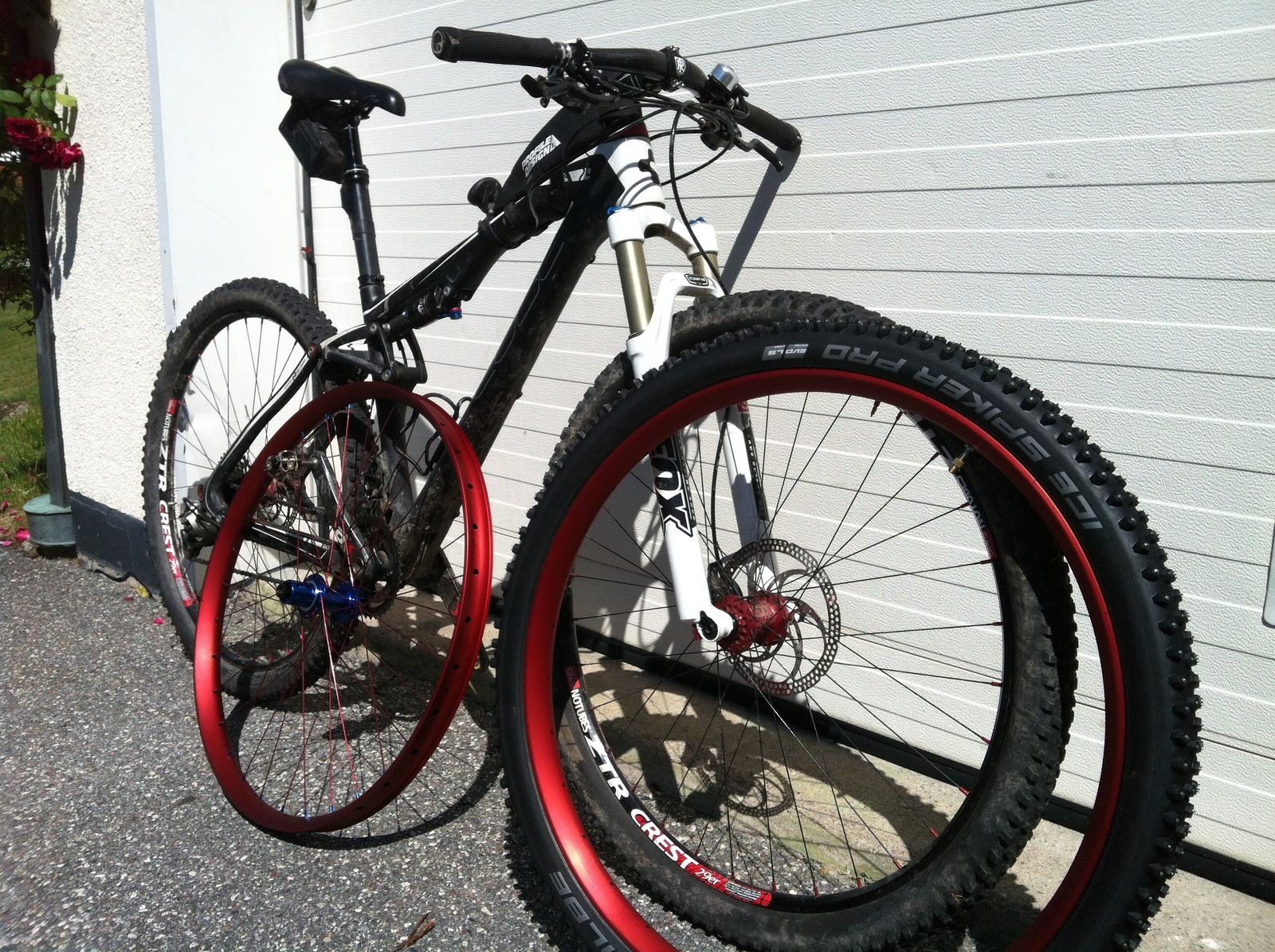

gillar spank, men man behöver inte gå till dem för att få färgade fälgar, en eloxeringsfirma med tillräckligt stora bad kan ge dig vilken färg du önskar. kostnad 150 sek per fälg. utmaningen är att få bort ev urprunglig lack, är fälgarna däremot svarteloxerade tas det lätt bort av eloxeringsfirman.
här är mina fd svarta easton 40i innan jag ekrade upp. kolla t ex in hur ice spiker pro jäser upp fint på de bredare fälgarna.
