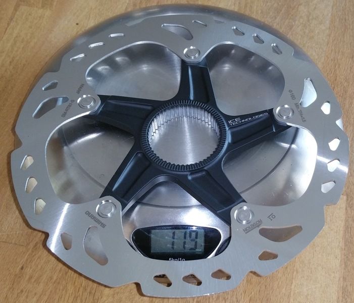

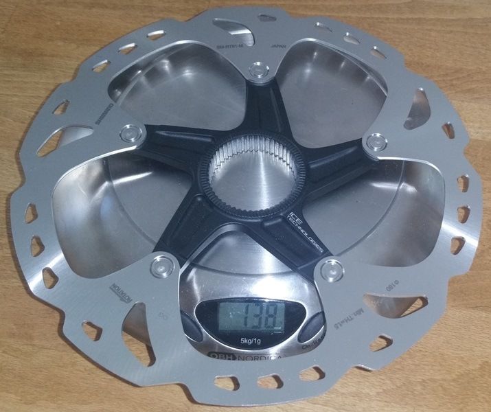

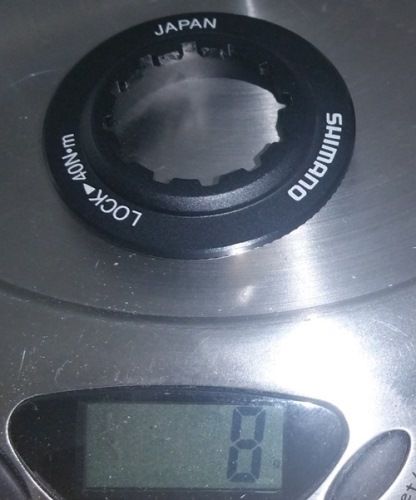

XT RT81 skivorna är bra, ganska lätta och ganska billiga. Så det är inga problem att köra XT-nav med Centerlock.
Bild nedan på 160 och 180 mm skivor, samt låsringen.

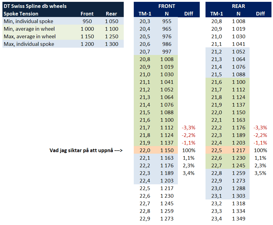

Personligen drar jag lite hårdare än så med 1.8 ekrar. Medelvärde kanske 22 fram och 22,5 bak på TM-1. Byggde två nya hjul förra veckan, alla ekrar höll sig inom +/- 0,3 enheter på TM-1 från medelvärdet på resp sida. Ibland har man tur att det blir rakr automatiskt när ekerspänning är extremt jämn. Ibland blir det inte så.
Jag skulle vara nöjd med +/- 0,5 och onöjd med +/- 1.

Sixten Fors sa:
Ok, hur noga är det med maxgränsen på 1200N för fälgen? Innan jag rev det gamla hjulet kollade jag spänningen, vissa ekrar var upp på motsvarande 1600-1700N (riktat av LBS) vilket är rätt mycket över den specade maxspänningen. Dock har hjulet fungerat bra under rätt många mil.
Hjubyggartips till nybörjare
Enligt DT Swiss egna manual för sina Spline db hjul säger de max 1200 N fram och max 1300 N bak för en individuell eker. Nedan ser du "min tabell" om jag t.ex. siktar på 22 fram och 22,5 bak på TM-1 och en avvikelse på +/- 3,5% max.
Jag har byggt hjul som är ytterligare lite hårdare än så ibland, säg spänning mellan 1250-1350 N per eker i ett bakhjul. Vad som är "rätt eller fel" kan jag inte svara på :)

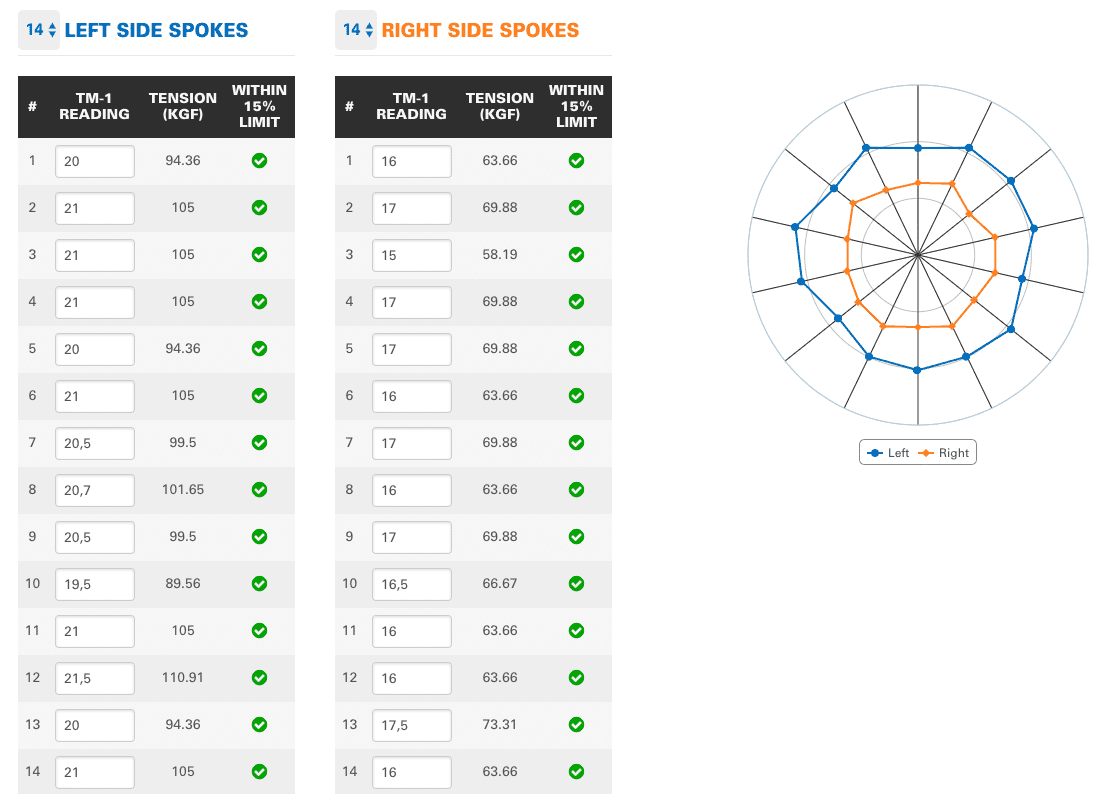

Jag passar på att låna tråden lite. Inspirerad av denna och den stora hjulbyggartråden bestämde jag mig för att prova på att bygga ett nytt hjul till min vardagscykel när fälgbromsen plötsligt åt sig igenom fälgen. Det har gått otippat smidigt och varit kul att lära sig.
Nu till frågan. Jag har nu ett hjul som är runt och har rätt ekerspänning på drivsidan (enligt Sheldons tabell för tonhöjd, mätt med app då jag är rätt tondöv). Problemet är att centreringen ligger ca 1 mm fel. Dvs, när jag vänder hjulet i riktstället diffar det ca 2mm.
Det är alltså ett hjul på en vardagshoj som jag pendlar några km med i ur och skur och inte ger mycket kärlek. Ingen racermaskin alltså. Skulle ni acceptera det felet?
att sidoförsjuta 1mm tar några minuter. kolla först att ekrarna är färdigmasserade.
jag skulle kolla hur det ser ut irl. dvs i cykeln. ramar är inte perfekta och ett liknande fel kan finnas där. har du tur tar de ut varandra, har du otur är felet större i cykeln. brukar ha centrum av huvudtriangeln som referens. är systemet snett kan man också märka hur styret dra åt sidan när du skjuter cykeln framför dig genom att hålla i sadeln.
centrerar för min del alltid i cykeln, äger inte ens ett riktställ, och har aldrig saknat ett.
man får ändå efterjustera då och då. bekvämt att göra med hjulet på sin vanliga plats.
Tack för återkoppling. Det är sant att det gick rätt snabbt att fixa. Men bra tips att kolla centrering i ramen, det hade jag inte alls tänkt på. Jag byggde mig en enkel och lite ihopfällbar variant av Mussons ställ. Känns bra att ha rena grejer så man kan sitta i civiliserade rum och pyssla, men jag tvivlar inte på att man klarar sig utmärkt med att bygga i cykeln.
