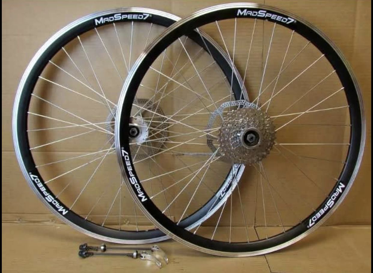

Hej!
Jag har hittat ett par hjul på nätet och undrar om de passar till MTB?

Frågan är ju om du vill att de skall passa på en viss MTB, typ din? Då är det bra att veta vad du har för cykel. Sen är ju en bild inte helt lätt eftersom ingen kan säga exakt vad specen på hjulen är
Jag gissar på att de är 622 så då passar de i teorin på en 29" MTB som har "vanlig" QR. Men de kan ju lika gärna vara 27.5 eller något annat skoj. Sen kan det ju också vara "boost qr" det framgår ju inte av bilden (men det tror jag inte) Kassetten/body, ja om man kör vad som antagligen är 9 eller 10 delat?
Sen är ju frågan varför man vill ha just dom hjulen? Svinbra om man skall växla mellan en skivbromsad och fälgbromsad cykel kanske.
