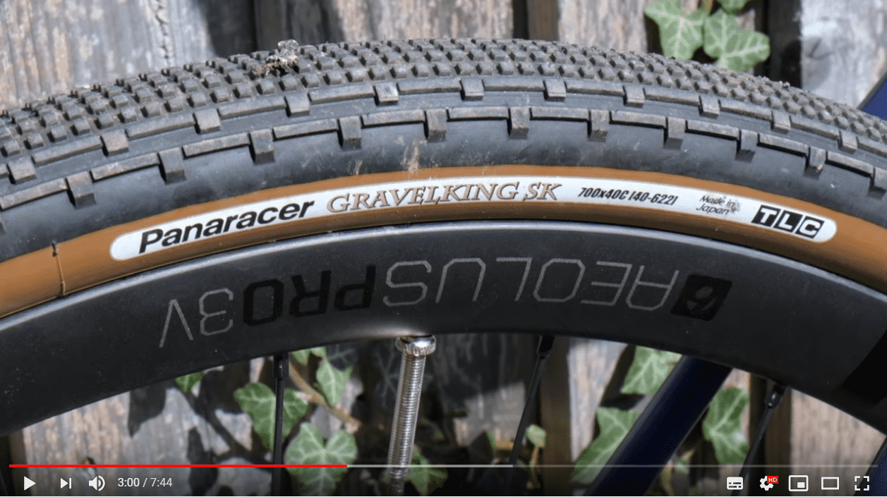

Om du däremot kör 40 mm graveldäck passar 25 mm fälg utmärkt.
https://bikerumor.com/2019/03/07/ne...o-3v-tlr-wheels-go-super-wide-crushes-gravel/

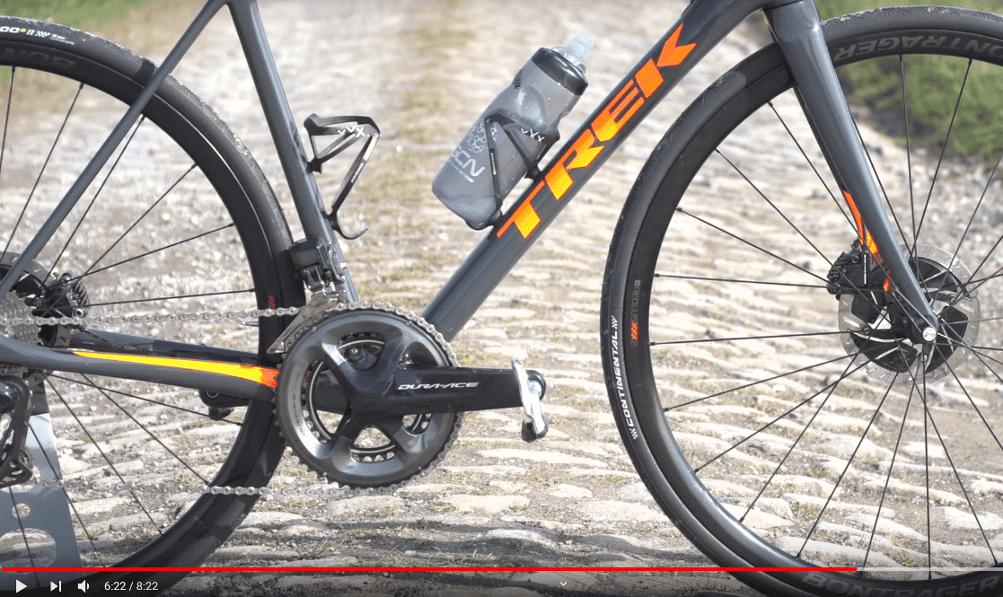

Kör du Conti GP5000 23/25/28 mm så räcker det med 21 mm inre bredd. https://www.trekbikes.com/se/sv_SE/...er-landsvägshjul/p/21632/?colorCode=black_red

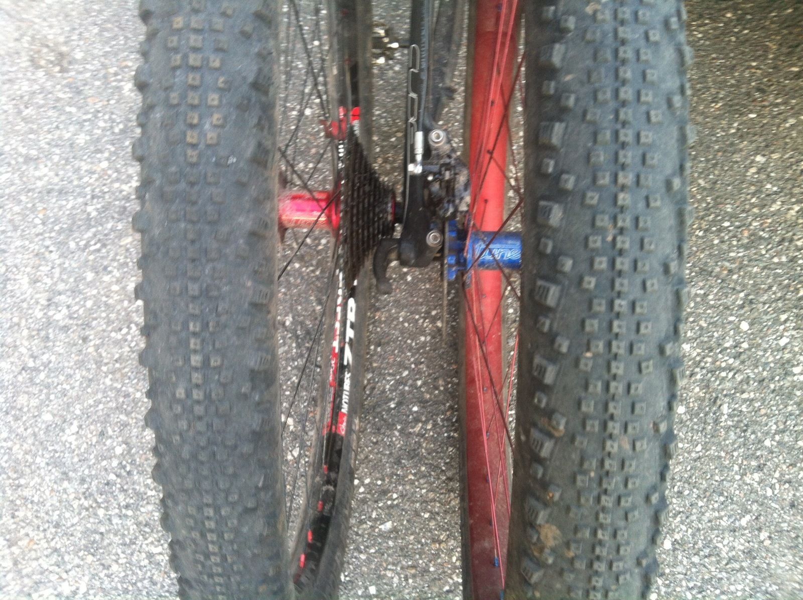

här ser du ett exempel jag visat tidigare i en liknande tråd. köpte för några år sedan 40i fälgar för att ha till plusdäck, men kört en del även med 2,25. här ses sammalika thunder burt 2,25 på 40i och lättviktaren crest, ett f d standardalternativ för lätta xc tävlingsfälgar.
i utrullningstest på egen hand i ca 30 kmh, och liknande i jämförelse med stigkompisar på särskilt grov grusväg är det ingen tvekan alls att den bredare fälgen medför bättre rull. 40i är ju ändå i bredaste laget för just de däcken, men vad som är optimalt vet jag ju inte.
men det är helt klart inte 21i.
