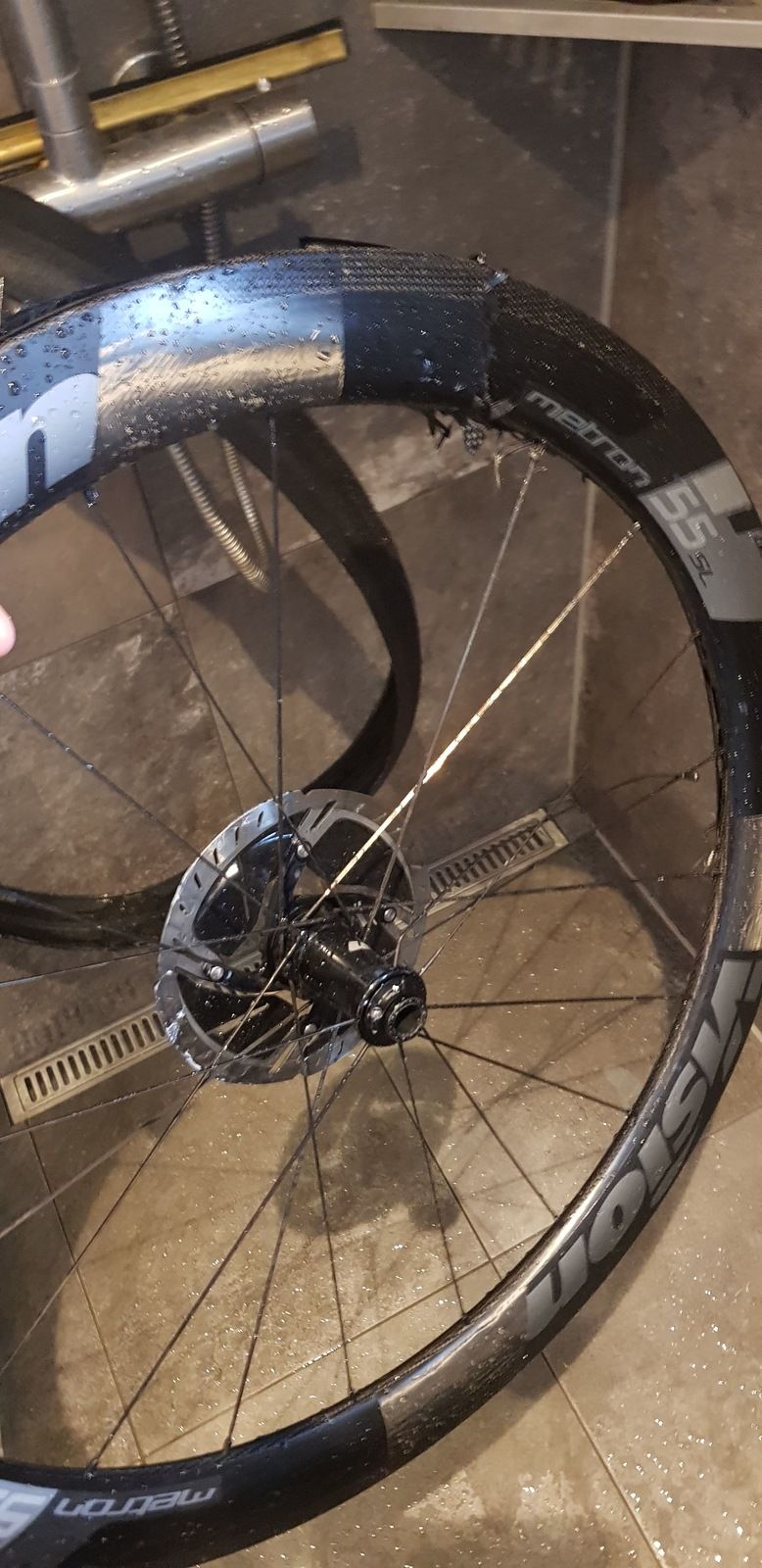

Köpte ett par Vision Metron SL 55 hjul, begagnat, men i mina ögon i absolut nyskick. Inte en skråma och hade väl rullat max 100 mil enligt säljaren - vilket jag för övrigt tror på.
Kollade med hjultillverkarens support innan jag köpte dem, fick svaret att de var tubeless ready, men man var tvungen att byta ut de röda fälgbandet och tejpa dom. (hur de nu kan vara tublessready då kan man ju fråga sig egentligen ;)
Nåväl, jag gjorde som jag gjort förut.
Orange seal tejp, lät tejpen stå under natten.
Sedan då alldeles nyss, krängde på hjulet, handpumpade upp det. Schwalbe däcken brukar poppa på lätt, vilket även detta gjorde.
Upp till 90psi, pyste lite här och var, tömde däcket, därefter i med 30ml vätska.
Pumpade till 90psi igen..
Verkade tätt.
Kollade till den typ 10 minuter senare, då hade det sjunkit till 55.
Fram med pumpen igen.. pumpar..

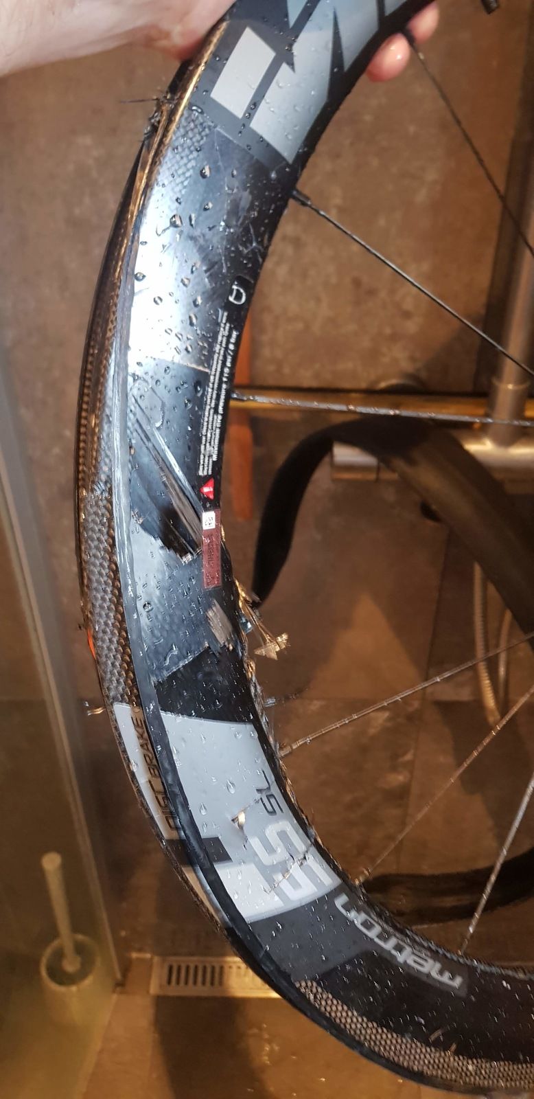

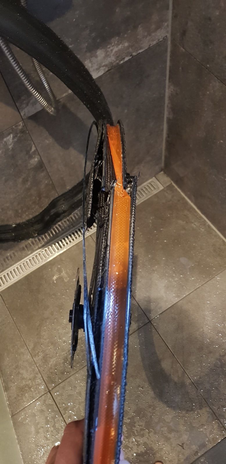

Vid 85 psi ganska så exakt, låter det som man river upp ett gigantiskt kardborreband och därefter POPP!! Hjulet typ delar på sig och vätskan på rätt ut på köksgolvet.
Rätt odramatiskt, förutom att min ekonomi haverade då jag behöver ett nytt hjul!
Jag skulle säga att det är "omöjligt" att jag blåst i 16 bar pga fel på mätaren eller nåt.
Dels var däcket mjukt vid 55psi, kollade det trycket med en extern mätare och när jag började pumpa visade den digitala mätaren på pumpen typ någon psi lägre än det.
