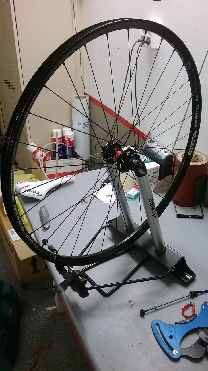

Blev med 29a här i höstas så nu tyckte flickvännen att jag naturligtvis måste ha nya finhjul också..
Efter en del velande blev det kinafälgar som leverades för ett tag sen.

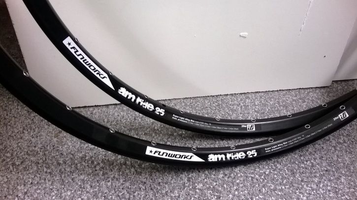

Fortsättningen blev ett hjulpar från Actionsports som jag böt fälgar på.

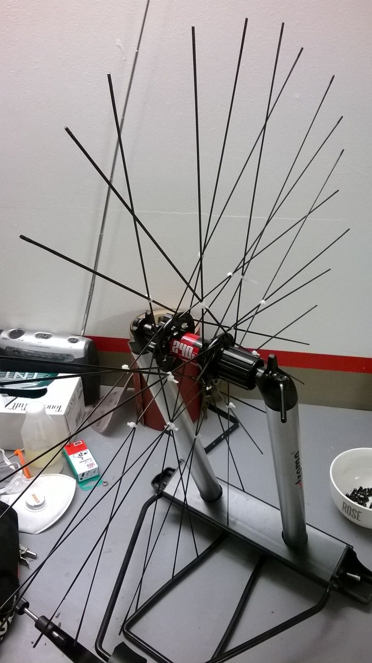

Actionsports vägrade sälja hjulen obyggda, (skulle ha blitt betydligt dyrare att köpa dessa obyggda), så det var bara till att riva de nybyggda hjulen genast de plockades ur lådan.
Om nån söker Amride25 fälgar så finns ett par till salu..

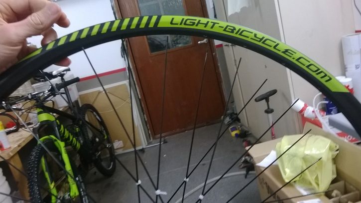

Jag lovade dom att de får måla sin logga på fälgarna om de kan göra den ergon green. No problem var svaret. Till min förvåning stämmer faktist färgen!

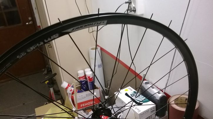

Fräsigt. FunWorks-fälgen är inte fy skam den heller iofs. Har såna i 26" och är riktigt nöjd än så länge.
Vad är det för bredd på plastfälgarna?
Hjulfest
30mm ytterbred, 23mm inner.

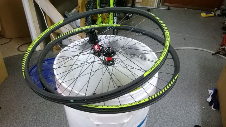

Funworksfälgen verkade nog faktist vara helt bra, men kolfälgen är förutom 100 gram lättare, väldigt mycket styvare!
Kolfälgen ska åtminstone till pappers tåla massor. Enligt säljaren är den god för upp till 180!! kg ekerspänning.
