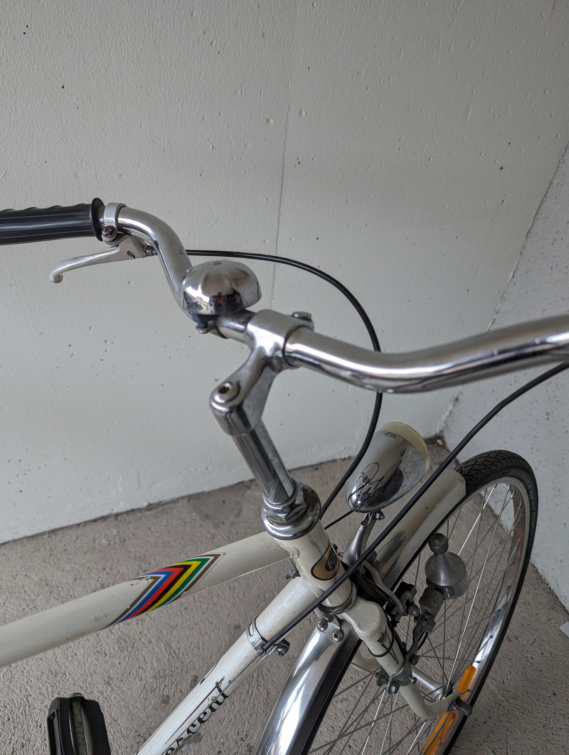

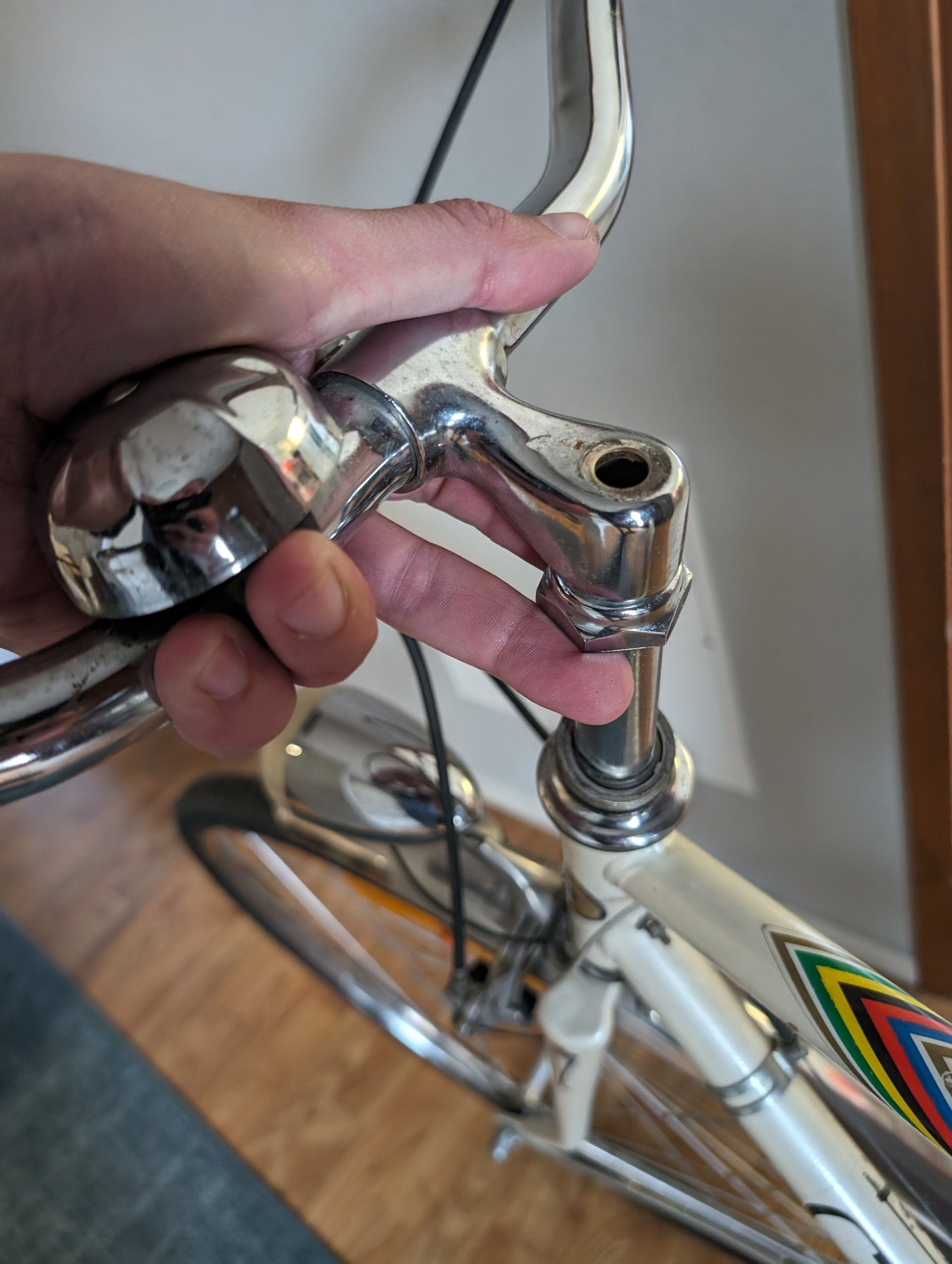

Hej,

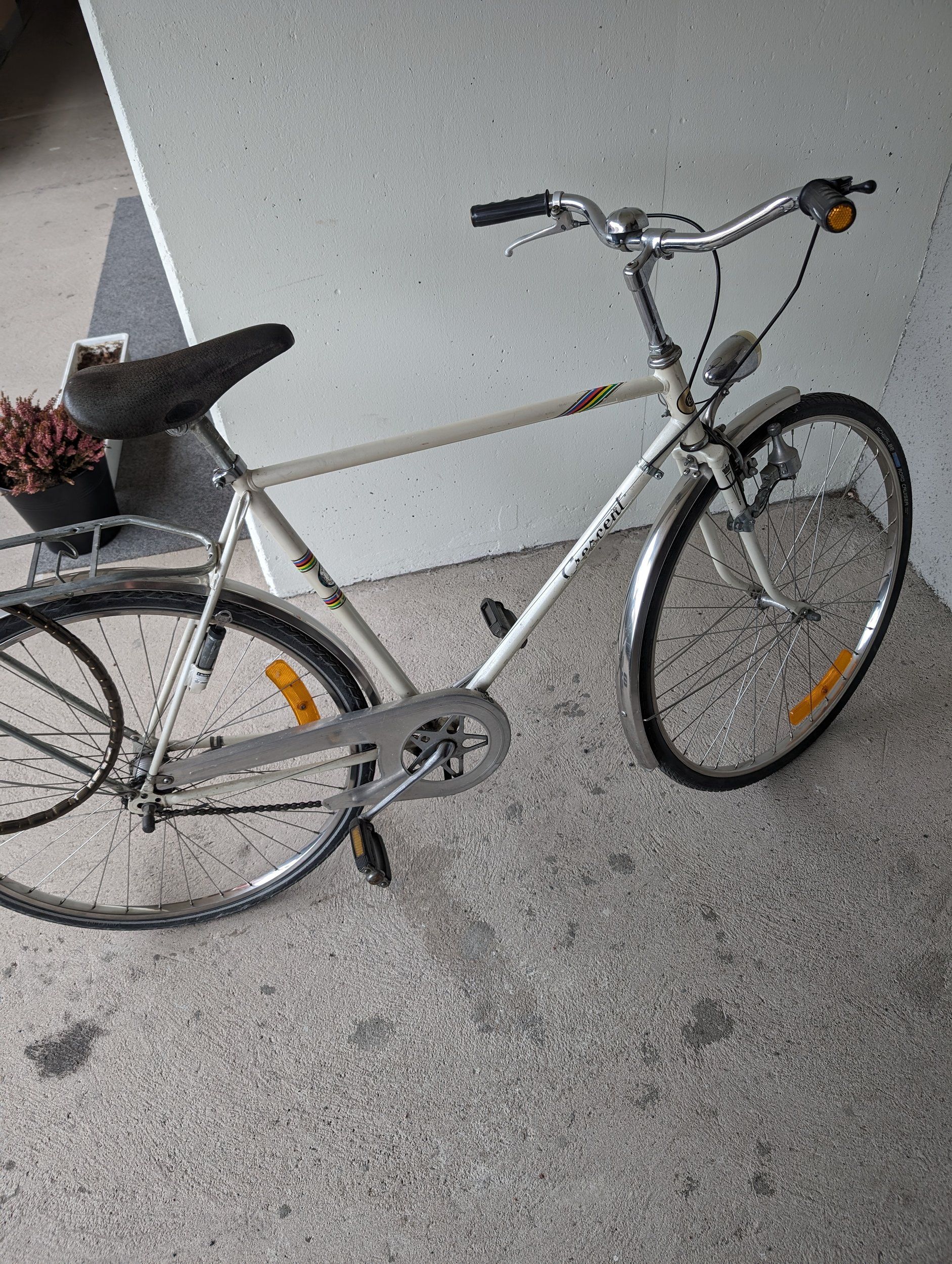

Jag är helt grön på cyklar. Köpte igår en äldre crescent. Enligt säljaren är den 40 år gammal.
Går det höja styret på denna? Jag har skruvat av där nere vid ramen men det verkar inte vara några lösa delar och skruven där uppe vid styret släpper inte.
Ursäkta min okunnighet och att jag inte ens känner till vad delarna heter men skulle uppskatta om ni kan svara på detta.
Höja styre på äldre Crescent
Hej,
Visa bilaga 694947Visa bilaga 694948

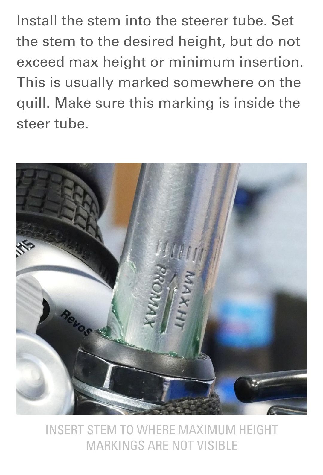

Släpp på den här bulten. Om den inte rör sig fritt upp och ned så ge den en kyss med en klubba. Släpper den då så ska du sedan kunna höja och sänka styrstammen. Den ser dock ut att sitta ganska högt redan nu och du ska inte ställa den högre än angiven maxhöjd.

Biltema (!) har en video på ämnet för din typ av styrstam: https://www.biltema.se/yosemite/cyklar/cykelservice---sa-gor-du-sjalv/justering-av-styre/
Men det ser ut som att det redan är ganska maxat, du vill inte gå förbi minimalt instick i ramen. Det kan krävas en större ram (eller kortare förare) för att få det att funka.

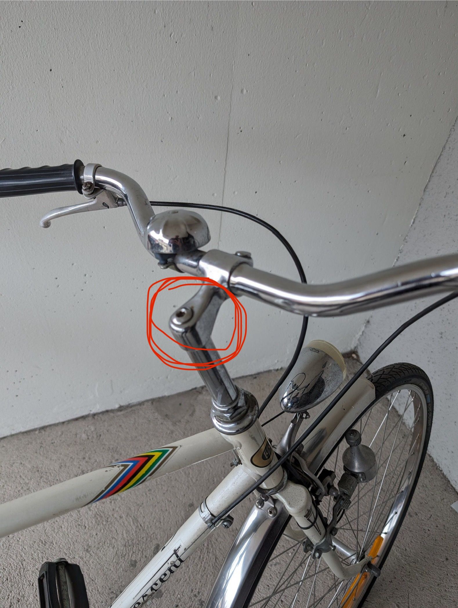

Tack för snabbt svar. Jo, jag försökte med insex men den sitter som berget. Ska jag slå till på den?
Kan du inte släppa på bulten så hjälper det inte att slå på den. Om den däremot går runt och höjs men stammen inte släpper så kan det behövas ett knack.
Ös på med wd40 eller liknande om du misstänker att den sitter fast pga rost.

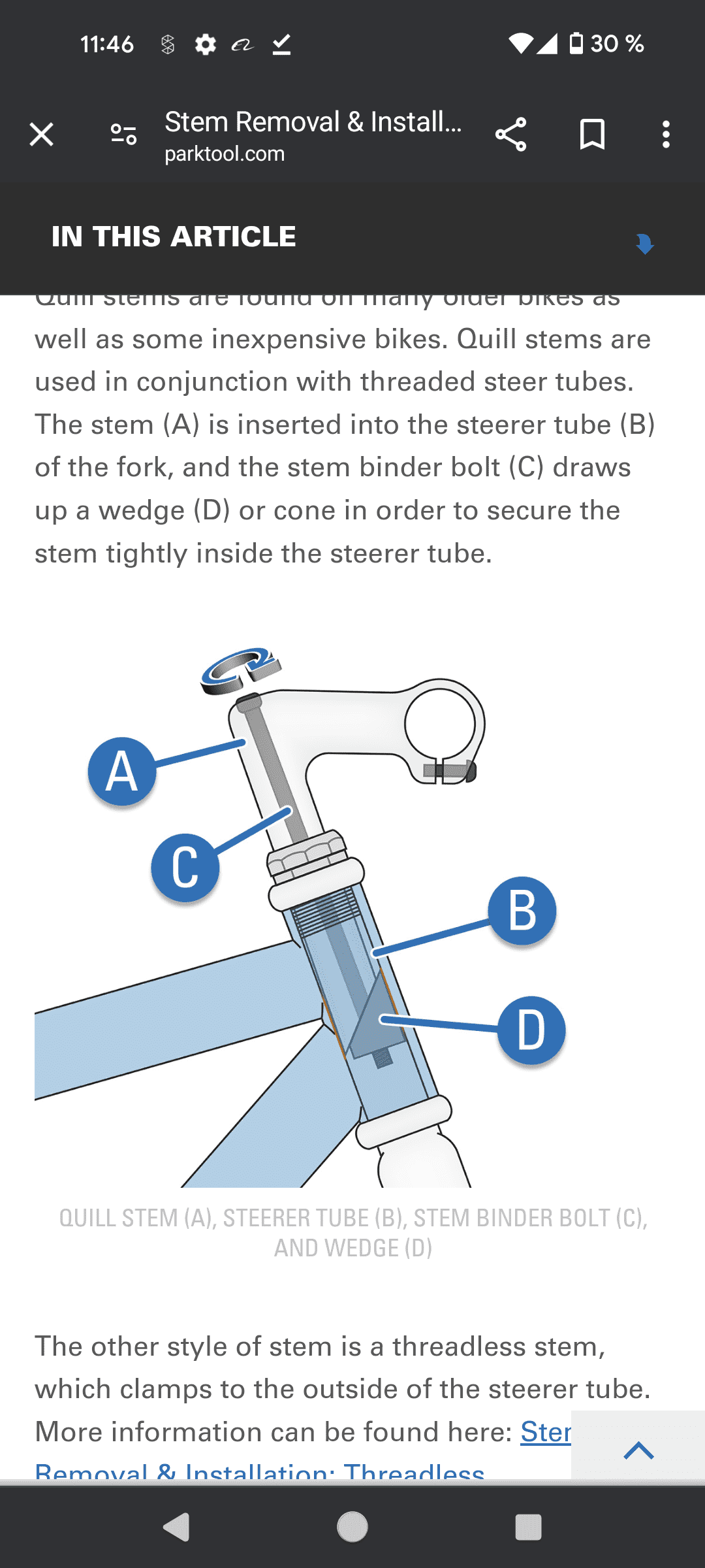

Bildgoogla ”quill stem” så ser du hur den är konstruerad.
Visa bilaga 694951
Fick loss den men styret sitter som berget. Går varken upp eller ner.
Du skall inte skruva ur den långa skruvan utan bara lossa en bit och sedan slå ner kilen genom ett slag på skruvans huvud.
Fast du kan nog inte höja styrstammen särskilt mycket utan att äventyra säkerheten, den ser ut att sitta högt redan.

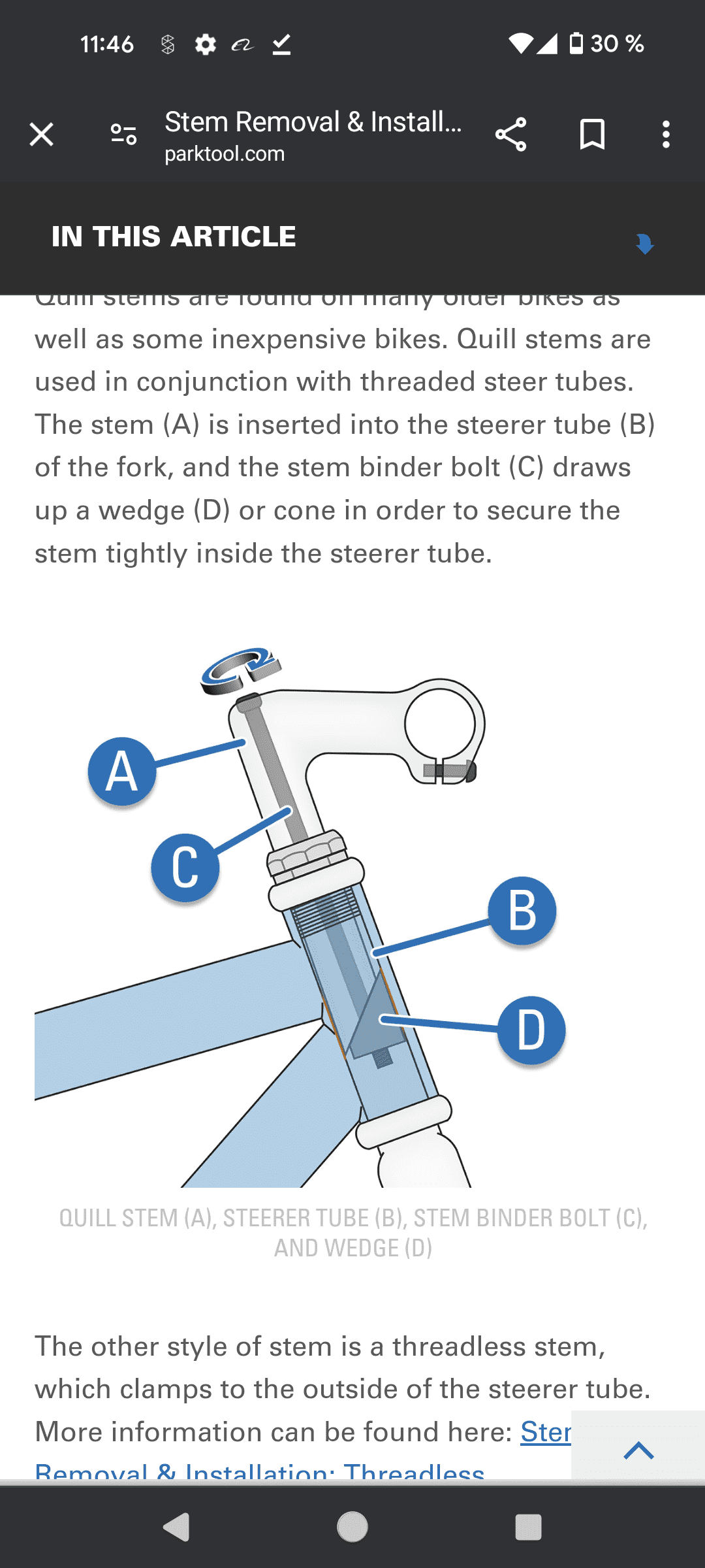

Nu verkar det som att grejen som är markerad med D har fastnat inne i röret på något vis.Visa bilaga 694953
Det är den som losnar om den får ett lagom hårt slag på sig ovanifrån när man slår på skallen på den långa skruven.
Du behöver nog försöka skruva i skruven igen, och när den bottnat skruva ur typ två varv, och sen slå med gummiklubba.

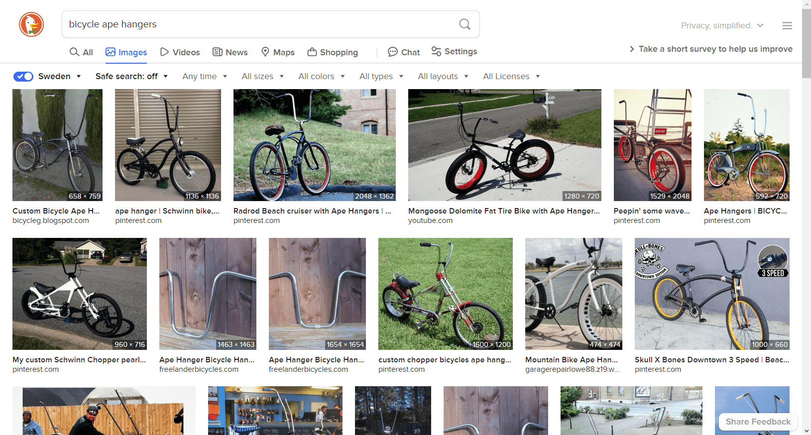

Det borde finnas längre styrstammar att köpa så du kan få upp styret en bit. Alternativt skaffa en annan typ av styre med handtagen högre än fästpunkten vid styrstammen. Ape hangers om man vill ha ett riktigt högt styre. ?

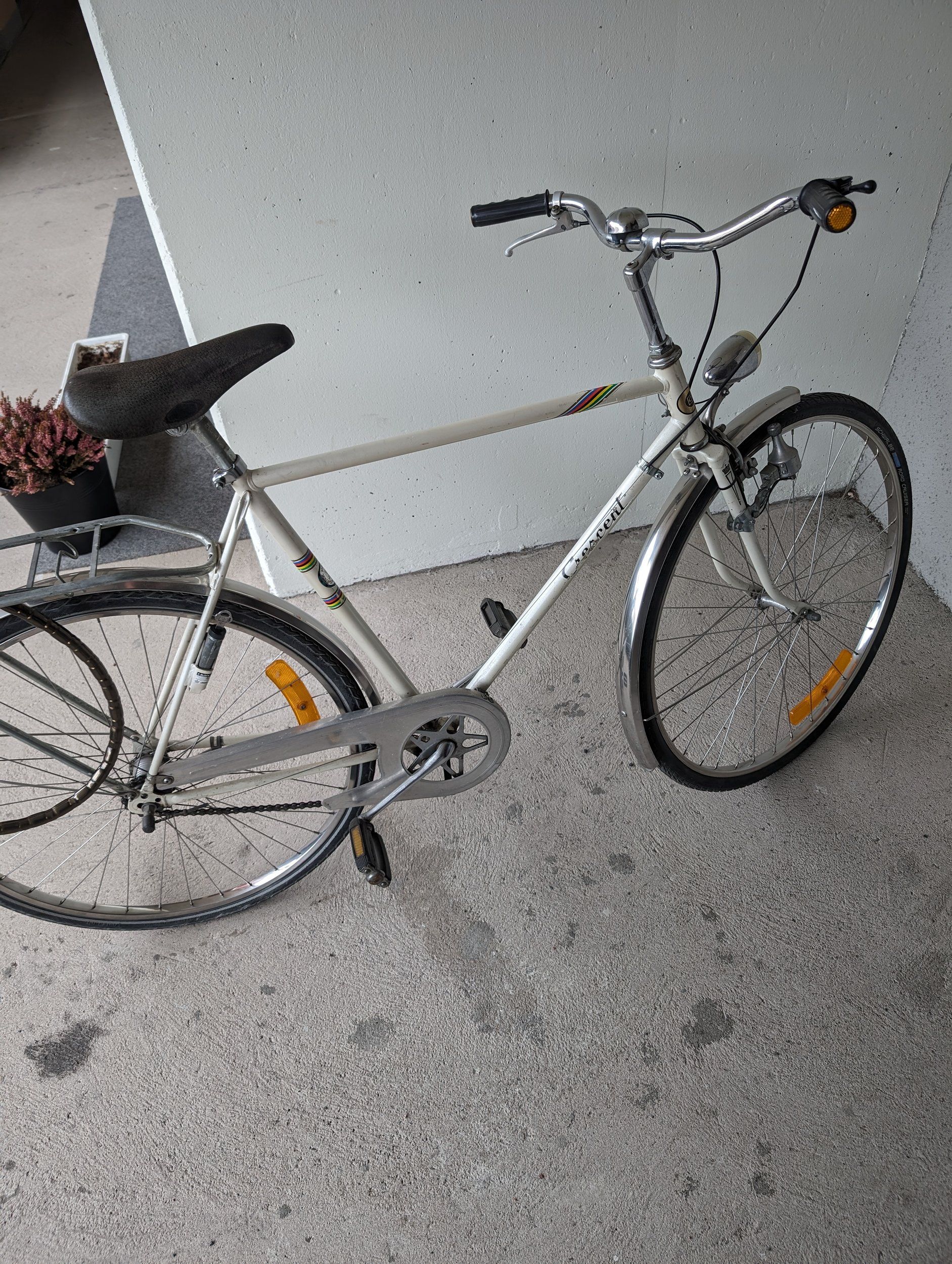

Inte för att vara sån, men varför vill du höja styret? Det är ju svinhögt redan?
Jag är för lång.
Sadelhöjden indikerar inte riktigt det, men å andra sidan kanske du har den relativt lågt. Styret är nämligen väldigt högt i förhållande till sadeln (beror iofs på hur du vill sitta, men med en cykelnörds mått så..) Det skulle kunnat betyda att du är relativt kort och sitter utsträckt framåt. Många tänker att om man är framåtlutad är styret för lågt och man behöver man höja det. Men det kan lika gärna vara att det är för långt bort, framåt.. Tänk liten tant på "vuxencykel" med 28" hjul, sadeln i botten, styret i himlen. Armarna som en HA medlem rakt ut. Fötterna pekandes nedåt i botten på pedalvarvet för att benen inte riktigt når. För stor cykel...
Ville mest kolla så det inte var den varianten ?
Vill du ha upp styret mer för att du är för lång, då är väl hetaste tipset att byta till en annan styrstam, eller ett högre styre.
