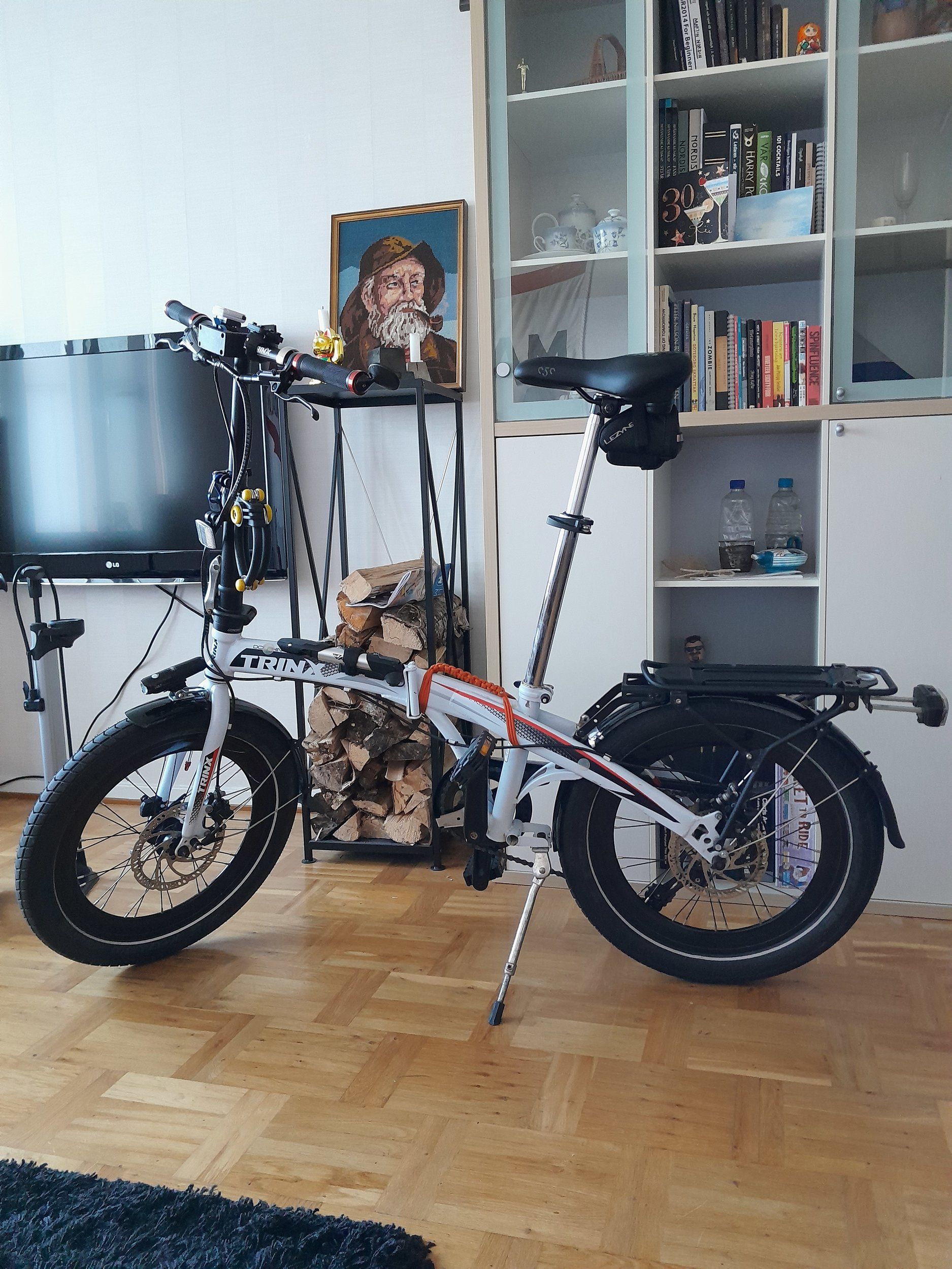

Köpte en hopfällbar Trinx Dolphin 2020 för att ha till bilen pga att jag gillar känslan i skivbromsar, och uppgraderade den generöst efterhand med hydrauliska Shimanobromsar och ett Alivio/Sora 1x9-system med en MFEX9 9AU 11-32t från Sunrace. Nu har det billiga kinastålet prompt rostat genom sadelröret och jag inser att det är dags att kassera ramen för allas vår säkerhet. Det är alltså dags att söka upp något mer kvalitativt, vilket leder mig till frågan:

Intressant fråga. Den här är inte att tänka på, va:

den är tänkbar, men 7 växlar gör väl att det inte bara är att damma dit en 10-kassett?
ingen big deal, skall ändå bygga separata vinterhjul med betydligt bredare fälgar för slanglös vinteranvändning.

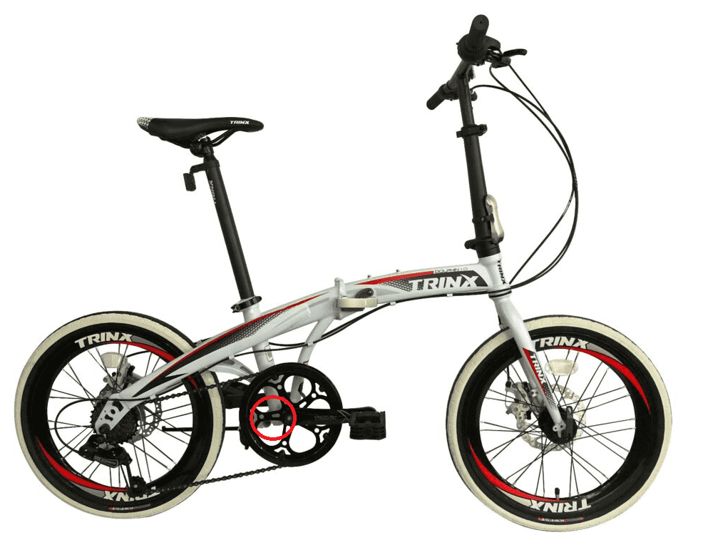

ramen på din nuvarande är väl alu?? har den spruckit? polygon och halfords har också alu, men bakvaggan är triangulerad, mycket starkare. den enklare modellen har stål i framgaffeln vilket borde vara tryggare.
Nä, den nuvarande är faktiskt stål. Det har rostat väldigt mycket inuti sadelstolpsröret, och antagligen har repeterade ihopfällningar gjort att sadelstolpen har "filat" bort korrosionen inuti sadelstolpsröret och därmed låtit rosten jobba sig genom materialet. Har förstått att kvalitativa stålcyklar är mycket mer rostbeständiga, denna hojen har vart helt hopplös. Det har gått hål vid en svetsning nere vid vevpartiet:
Ser ut som att den har frihjul istället för riktig kassett, så den går inte riktigt att uppgradera ?
Hade gärna haft aluminium just för att komma undan korrosionen.

30 kg?!
Jag hatar fälgbromsar, men en Brompton är ju tusen gånger bättre än den där om man så behöver bromsa genom att släpa fötterna i marken..
När jag ändå är igång och gnäller passar jag på att säga att det ser ut som att dina bromsar bara tar på 2/3 av skivan sett till hur slitaget ser ut, så bromskapaciteten är knappast optimerad.
Jag hade nog kikat på en bra vikbar cykel och inte bara en skivbromsad vikcykel tror jag.

30 kg?!

Förlåt, blandade ihop med min elcykel, 20kg menar jag ?
Ja, det är inte en kvalitetsram, men bromsarna är Shimano och tar riktigt bra!
Pga den billiga ramen kom bromsadaptrarna med vinkelbrickor (sådana som brukar sitta på V-bromsbelägg), antagligen för att de inte kan montera skivbromsfästena rakt. Offsetten gör att beläggen bara tar 2/3 av skivan. En bättre ram hade ju förhoppningsvis undvikit problemet.
