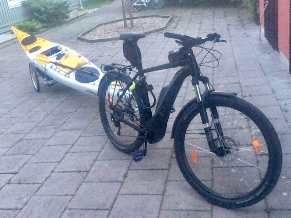

Bild på kajak-ekipaget, hembyggd kärra fungerar men är under utveckling.

Riktigt fin elcykel! Jag har tyvärr ingen bra tips, men följer tråden med spänning. Det skulle vara trevligt att ha en lampa som går på batteriet från elcykeln. Just nu har jag två laddningsbara 18650 som går ladda från USB. Den ger tror jag 4000 lumen om det nu är rätt(har ingen aning men starkt ljust är det). Dock skulle det vara skönt att några fast installerade istället.
