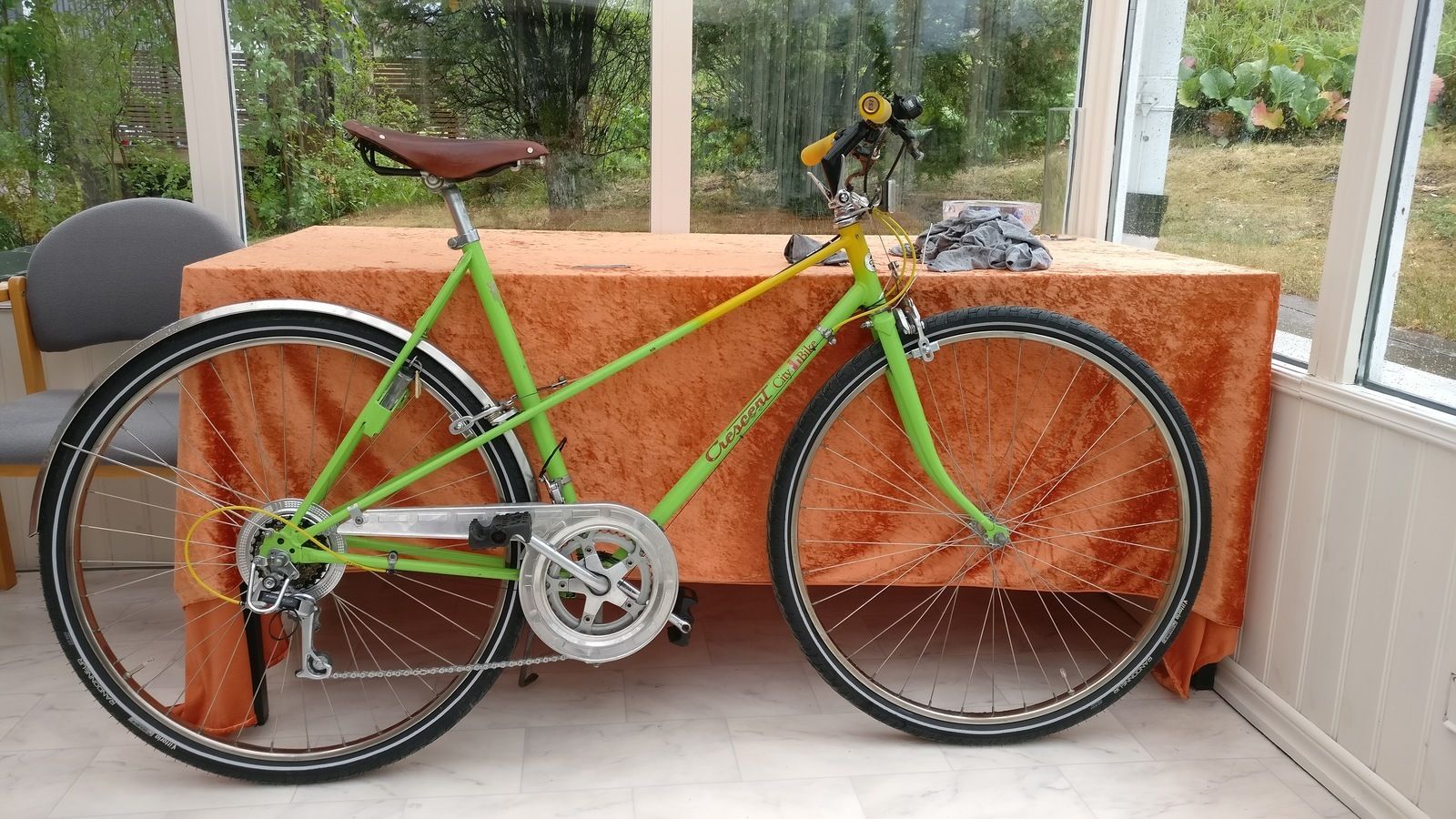

Lurar på ett höstprojekt åt mig själv, att bygga en vardags/pendelcykel åt min fru. Är inte sugen på att ge mig på en fransk mixte-ram med allt vad det innebär, men Crescent gjorde ju en del ramar med åtminstone den looken. Tänker mig ramar som på bilden ovan, borde också vara lätt att hitta begagnat.
Vi har en treväxlad damcykel med samma look, men den ramen är tung och ”fladdrig” har jag tyckt efter att ha provkört efter diverse mekingrepp.
Planen är: 650B, 2x8-delat med porteurstyre, skärmar och nån slags lastningsmöjlighet. Men kommer det bara bli en snygg, men hemsk cykel att cykla på? Finns det andra ramar jag ska leta efter? Frun är förresten kort, så det begränsar möjligheterna avsevärd. Budgeten är liten, mycket liten.

Jag har en Crescent City-någonting med mixteram från början av 1980-talet.
Nu ska jag väl säga att jag inte cyklar vare sig hårt eller avancerat men jag tycker att den fungerar fint för vardagsbruk,d.v.s. jobbpendling, åka och handla med m.m.
Cykeln är utrustad med 2x6 med friktionsreglage (inte original) och 700x38 mm däck.
Det är ingen lättvikare men definitivt lättare än dotterns Skeppshult STC och min touring-Surly. Dock tyngre än en Cinelli Bootlegs singelspeed.

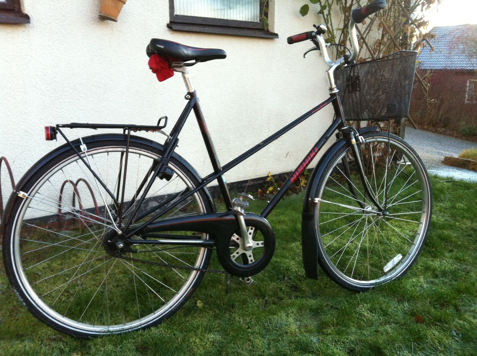

Det finns en crescent-mixte i hushållet. Den har Sachs torpedo 5-nav och ramlås, så den är lite mindre sportinriktad än cykeln på första bilden. Den hade onödigt smala däck original, 32 mm har jag för mig, men jag har bytt till 42mm. De får plats i skärmarna utan hjulbyte.
En udda detalj är att den hade både fälgbroms och fotbroms originalmonterat på bakhjulet.
Den är tung, men då är den också fullutrustad ungefär som kais01s cykel, men ramen ser ut som gubbcyklists cykel. Plåtfälgarna hjälper nog till med vikten också.
Den är för för liten för mig så jag kan inte ge ett förstahandsutlåtande om cykelegenskaperna. Men den är snabbare än en annan cykel med klassiskt böjd damram. Den cykeln sägs vara "tyngre", men jag vet egentligen inte om vikten skiljer så mycket, jag har inte vägt. Båda känns ganska tunga, men det är möjligt att den är lättare. Däremot så är det stor skillnad på sittställning och geometri.
Den sägs också vara "tyngre" och är långsammare än en helstel aluminium-mtb. I det fallet så känns den tyngre när jag bär cyklarna.

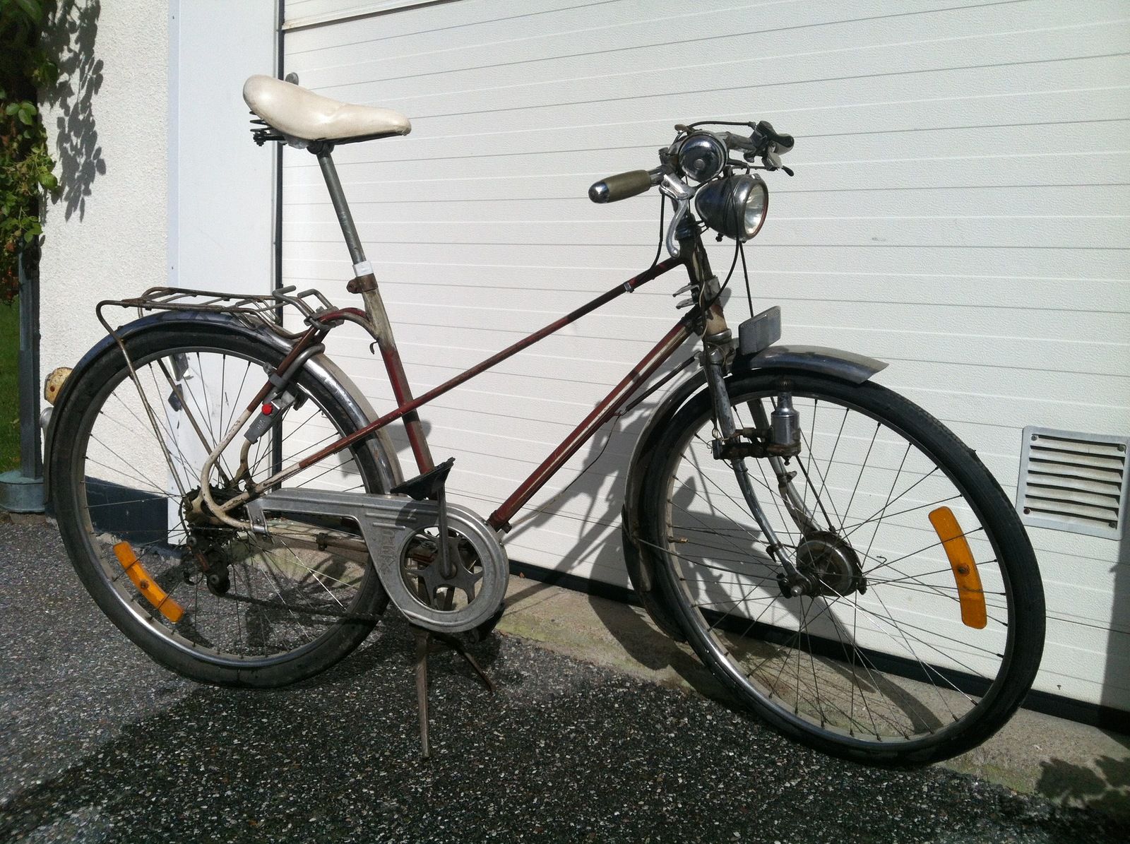

Man kan ju ganska enkelt sortera ut de värsta skrotramarna genom att titta på ett par byggdetaljer:
- Bakhjulets dropout. Om ramrören bara har pressats ihop och svetsats fast vid en bit utstansad plåt istället för en lite mer arbetad lösning så är nog ramen i övrigt inte heller så kul.
- Fast monterat blocklås. En detalj som jag aldrig någonsin sätt på en bättre ram.
Gubbcyklistens cykel här ovan är till exempel en ram som jag inte skulle lagt så mycket krut på.
(med det sagt är det inte säkert att den är usel men går garanterat att hitta bättre)
//j

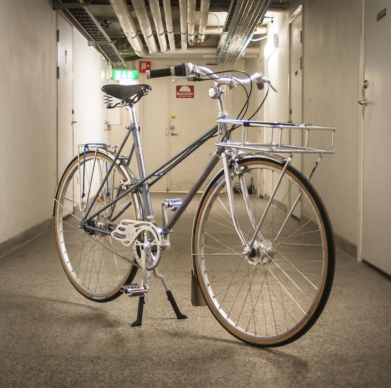

matthiasg sa:
Inte en Cresent, men byggde den här för några år sedan och känner mej ganska nöjd med hur den blev och hur den kändes på vägen.
Den är fin! Just den (jag minns en gång när du postade du bilden!) lärde mig vad en mixte-ram är. Hade aldrig hört talas om det, trodde det bara var ”dam-cykel”. Så tack för bildningen!
//j
