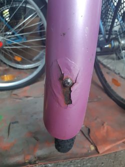

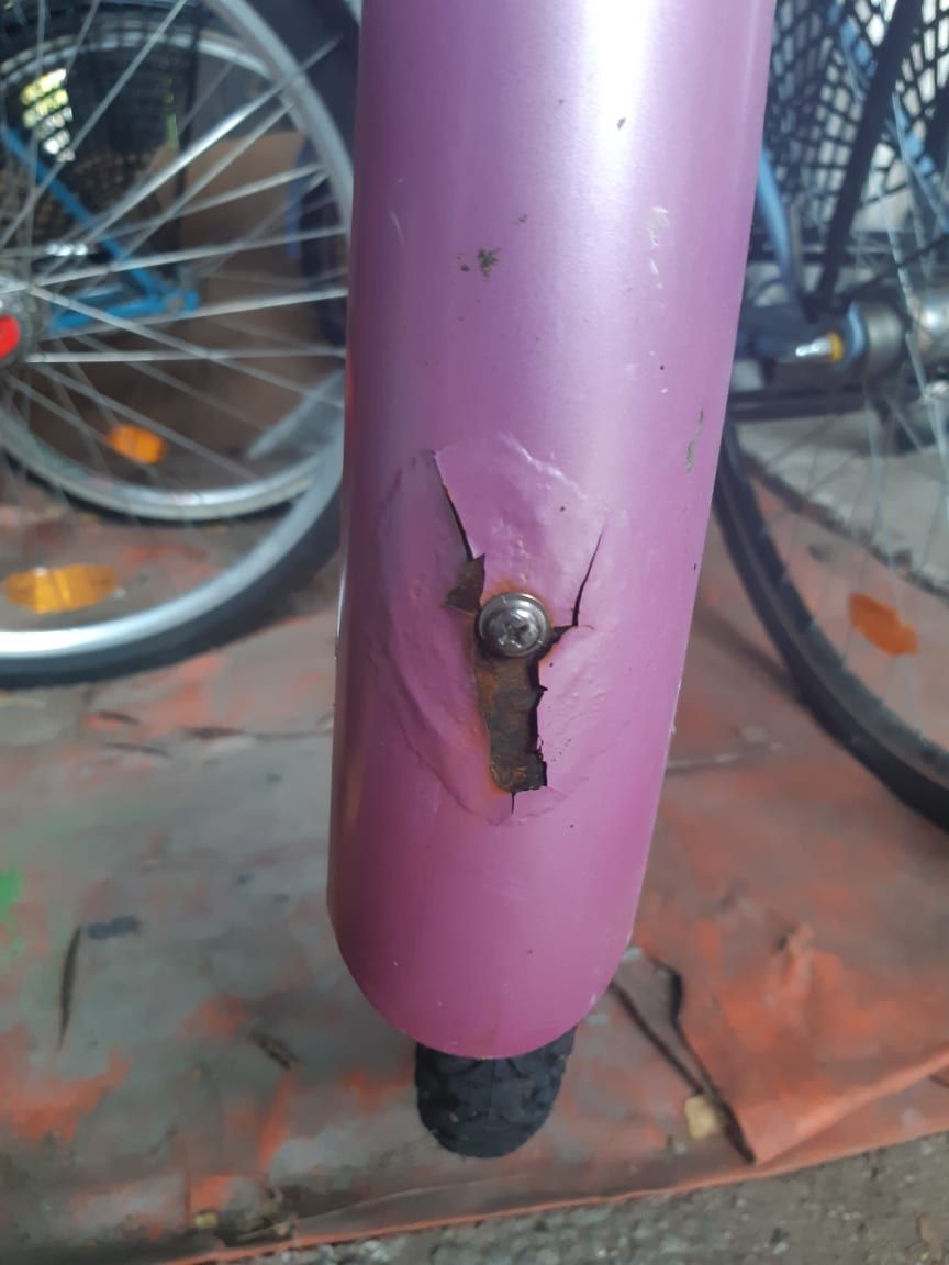

Jag har köpt en begagnad cykel som har rost på stänkskärmarna och färgen har flagnat på stället. Bifogar bild så ni kan se. Är detta ett stort problem? Går det att behandla rosten och kanske måla över eller liknande? Är nybörjare på det här med cyklar så har inte så bra koll på hur man behandlar på bästa sätt. Tacksam för tips!

Det går fixa, men tror inte att du vill göra allt jobb. Det är inget stort problem med lite rost på stänkskärmar. Skulle de mot förmodan rosta sönder så är det väl bara att byta ut den. Stänkskärmar är inte jättedyrt.

Tack för svar! Jag låter det nog vara, som du säger, skulle det bli värre får man byta stänkskärmarna. Såg att det fanns på biltema för 149 kr, billigt och bra!

Du ser ut att ha en galvanisk cell där skärmen är offeranod rill skruven. Plastskårm är nog billigaste lösningen.

En liten plastbricka på var sida om genomföringen borde hindra det värsta.
Om nu TS gillar sina rosa skärmar finns det väl inga alternativ i plast eller rf ? - åtminstone till vettigt pris.

Nej, men att rädda det där är som skrevs ovan ett rejält jobb med blästring, grundlackering och lackering. Hitta rätt färg och så vidare.
Fullt möjligt såklart, men väldigt mycket jobb för ett par stänkskärmar på en billig brukscykel.
Fast vill man hitta nya rosa finns det nog bland dessa fyra sidor rosa stänkskärmar.

Det är väl bara att lacka svart längst ner som man gjorde med bilar back in the day. Tectyla skiten. Blästra borde man kunna hoppa över. Trissa och nån ordentlig rostskyddsfärg
