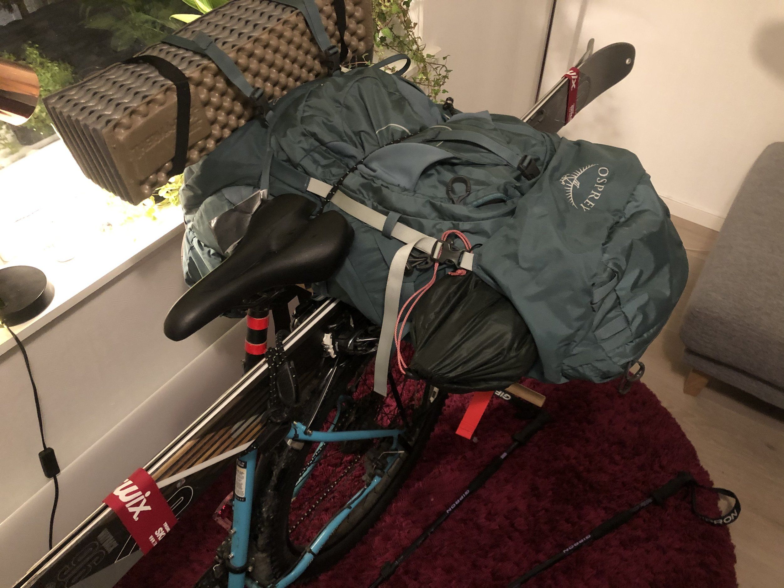

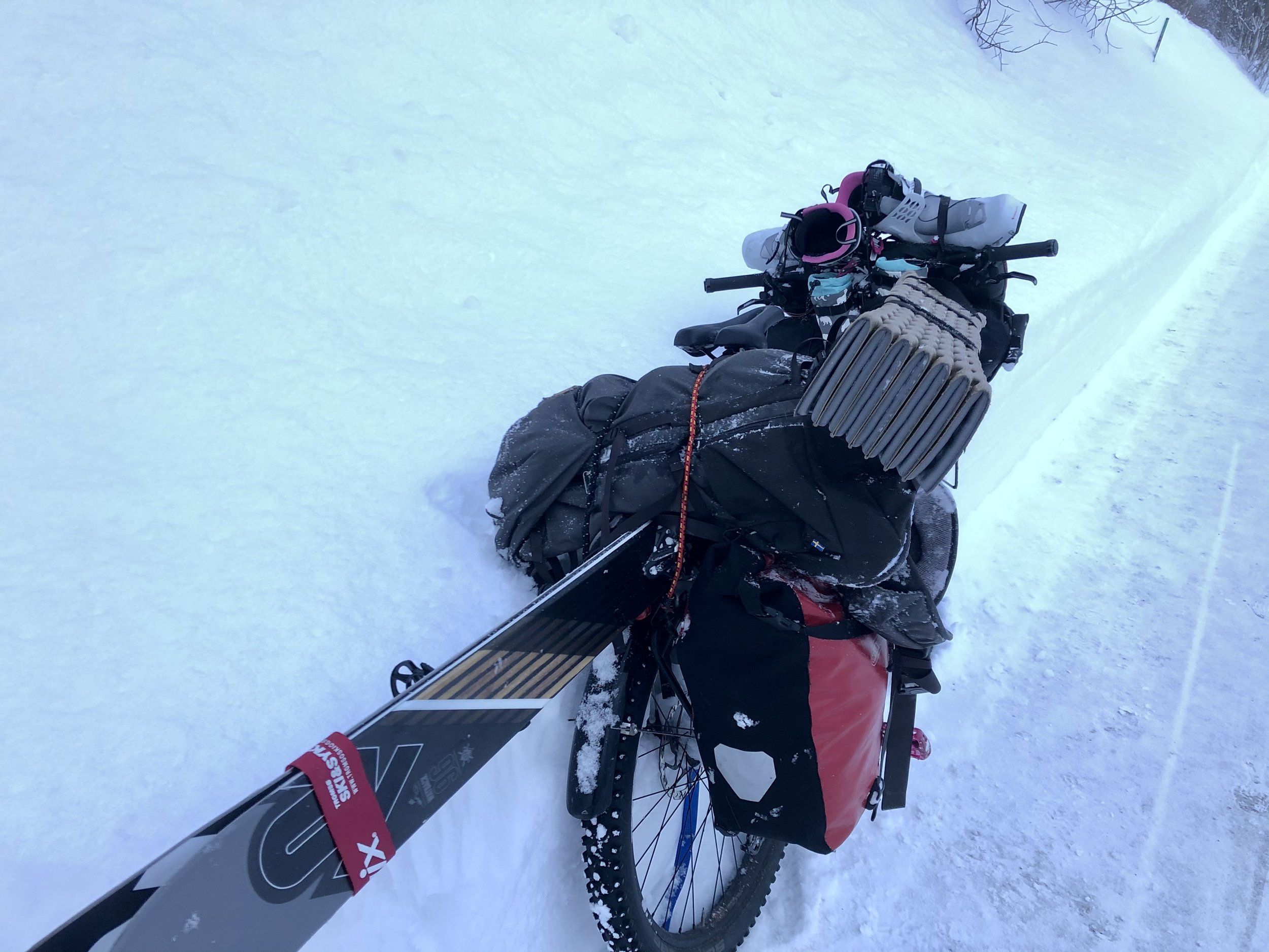

Om man inte vill ha den på ryggen alltså. Och då tänker jag en ryggsäck modell stor. Om en ska ut på tur, och tänker sig att cykla till där turen startar. Att ha ryggan på ryggen gör ryggen svettig, det gör ont i baken och det går inte att titta framåt för att hjälmen tar i toppen på ryggan.
Vill fästa den på tvärs över pakethållaren, men det blir för vingligt och den hasar ner på sidan. Tänker mig några pinnar som sticker ut åt sidorna och stagar upp, men finns det båt smart sätt att göra det?
-Enkelt att få på/av
-Lätt
-Kanske går att fälla ner eller upp när de inte används
Tänkte kanske buntbanda fast teleskopstavarna på tvärs, men blir ju lite pyssel att ta av när de ska användas. Eller låna ett par snökäppar längs vägen, men de kanske är lite sladdriga.
Nu syns det ju knappt för det är så mörk bild. Men typ så, fast med storryggan, och utan att det sitter en cykelväska på sidan som gör att det inte rasar av.

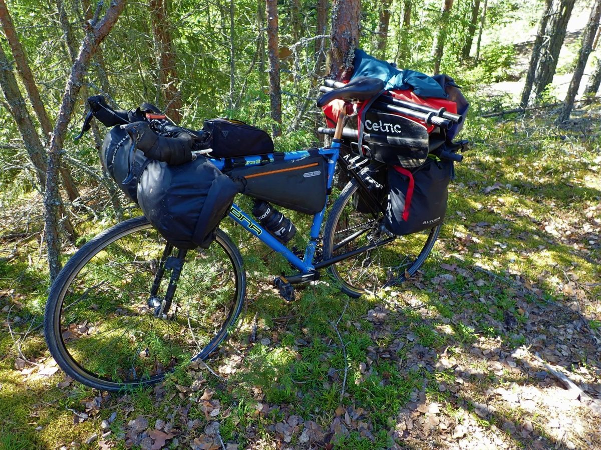

HeHe, ny sport, BikeSkiing ? Det är väl bara att testa och prova. Kanske några små lätta vattentäta cykelväskor tex Altura, med prylar i, och sen ryggan ovanpå pakethållaren. Ta sen loss väskorna och packa dom i ryggan och dra iväg. Sådana väskor är mkt lätta och smidiga, inte alls som Ortlieb.

Hehe, det har du nog rätt i. Hade dryga två mil till fjället, och det var väl inte den mest fantastiska cykeltur jag haft. Var tungt när det var motvind och bilvägplogaren dumpat sin snö på cykelbanan.

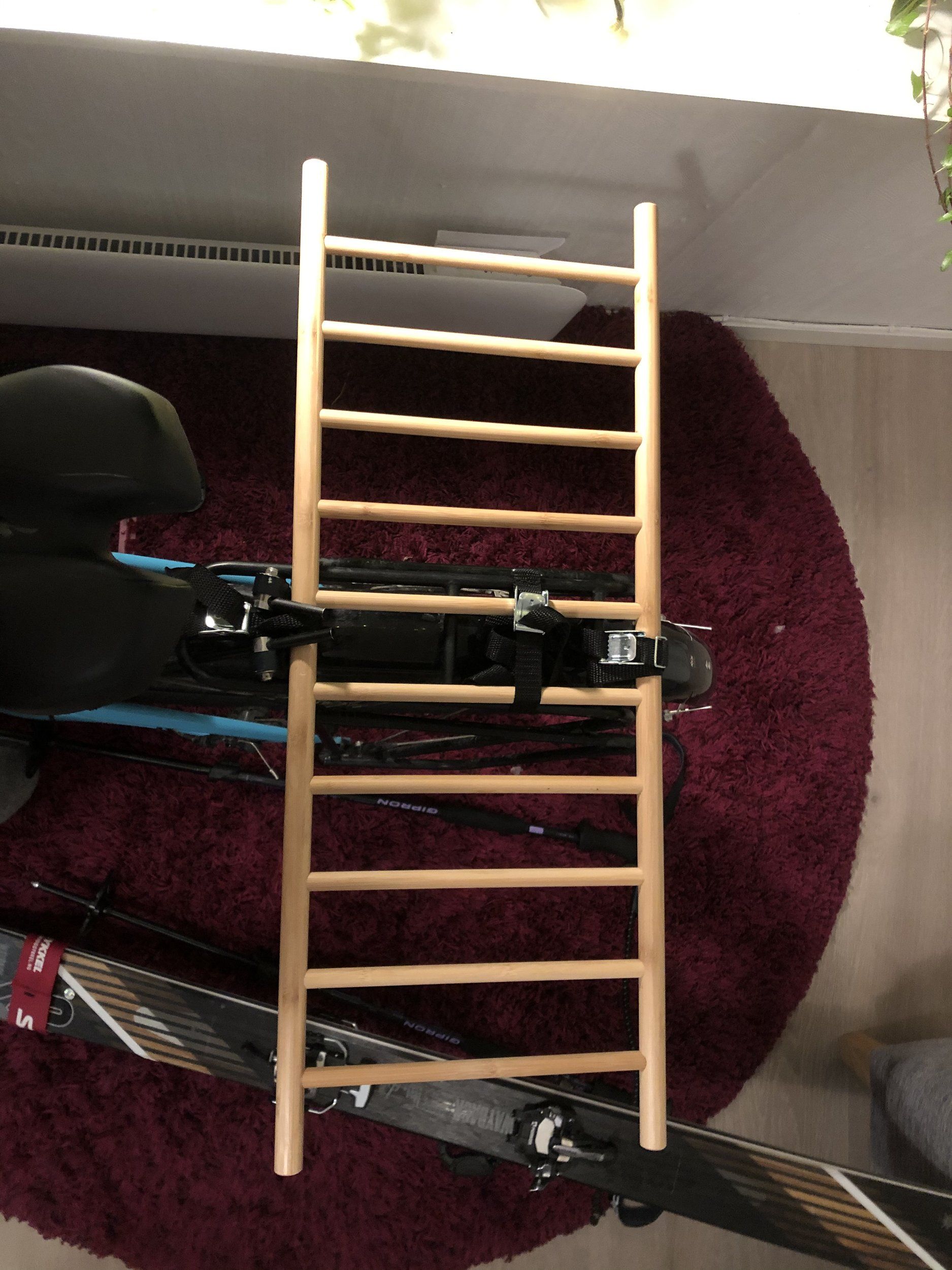

förslagsvis ett par plankor lagda på tvären fastspända i pakethållaren med skidremmar. ryggsäcken på tvären liggandes på rygg så remmar inte åker in i hjulet.
skidorna hängande på högkant under plankorna, längs varsin sida av cykeln.

Går det kanske att montera en skida på var sida av pakethållaren så att det blir en lite bredare plattform och sedan fästa ryggsäcken ovanpå längsmed istället för på tvären som på bilden.
Kommer såklart bli mycket bakvikt men jag tänker att det blir bättre än att försöka lösa något som skall klara av krafterna från sidogungandet.

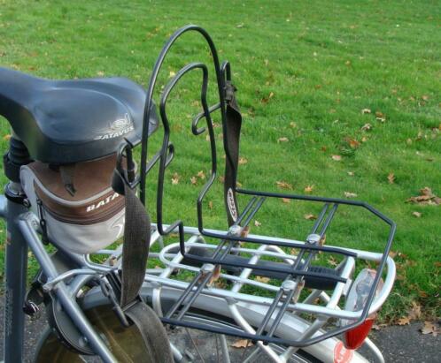

Finns L-pakethållare att köpa för ryggsäck, typ så här: https://www.decathlon.be/fr/p/porte-bagages-arriere-en-l-steco-monkey-mee/_/R-p-X8293431

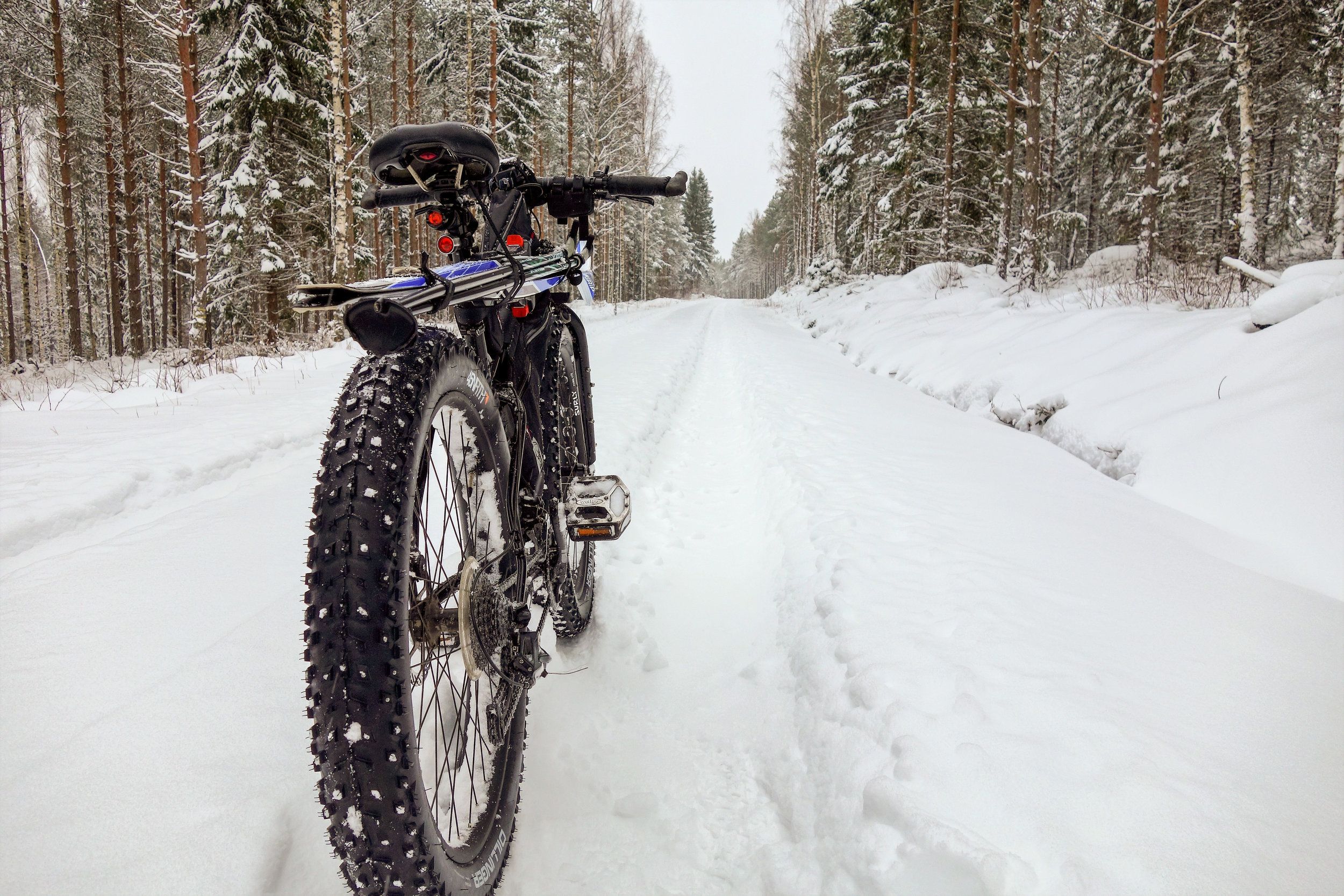

Har gjort liknande på fatbiken (ryggstöd för ryggsäck) och det funkade bra men då har jag en breeeed fatbikepakethållare plus feta däck så det är inte alls vingligt. Gjorde själv ett ryggstöd från uhmm .. vad heter det på svenska .. räck/hylla som finns i kylen för att ställa mat på os. Den böjde jag till rätt form, la den på pakethållaren och klämde fast med några buntband/spännband. Lätt som fan och gratis.
Skidor/stavar har jag på ryggen eller på sidan av cykel (styre till sadel), men i djup snö är det svårt att kliva av/på när man sjunker till knä i snön. Men utan fatbike kan du ändå inte cykla på snön så det problem har du inte :)
Är på långtur just nu och har inga bilder från cykeln med ryggsäck (de finns i datorn) men har i mobilen några skidor-på-cykel-bilder:
Med pakethållare är det lättare för då ligger skidor på hållaren och ryggsäcken på skidor. På den här bilden hade jag ryggsäcken med tält och grejer på ryggen och hjälm struntade jag i för hastighet var ändå typ 5km/t och om jag skulle ramla då var det i mjuk snö (och ingen trafik). Det var bara mycket varmt och tung, inte att rekommendera, men det gick ändå bra :) Men med ryggsäck på pakethällaren går 1000ggr bättre.
Spelar ingen roll var ryggsäcken finns för det blir alltid liiiiite sicksackcyklande för det är pedalerna som slår varje gång i snön.

Ser lite klen ut den i länken, pallar den 20+ kg som skumpar runt månntro?
Ingen aning, det var bara idén jag ville tipsa om. Men L-hållaren ligger ju på pakethållaren du redan har, så om den håller >20kg då skulle det ju går bra? Du behöver bara nåt så att pakethållaren blir bredare och helst med ryggstöd för att kunna spänna fast ryggsäcken.
Ahaaa! Trodde den skulle sitta på sidan av pakethållaren, tänkte det kunde vara smart för att få ner tyngdpunkten. Barnstol var ju annars enkelt. Märkligt nog kan jag inte påminna mig ha sett en endaste cykelbarnstol här i nordnorge, men alla småbarn åker väl skidor till barnehagen.

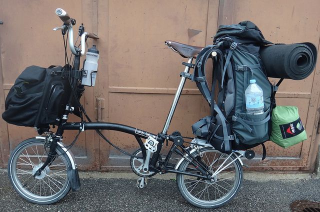

Visa bilaga 470123
Eller en låååååång sadelstolpe :)
Visa bilaga 470124
skulle jag på asfaltstouring fick det bli på en av mina bromptons:)
