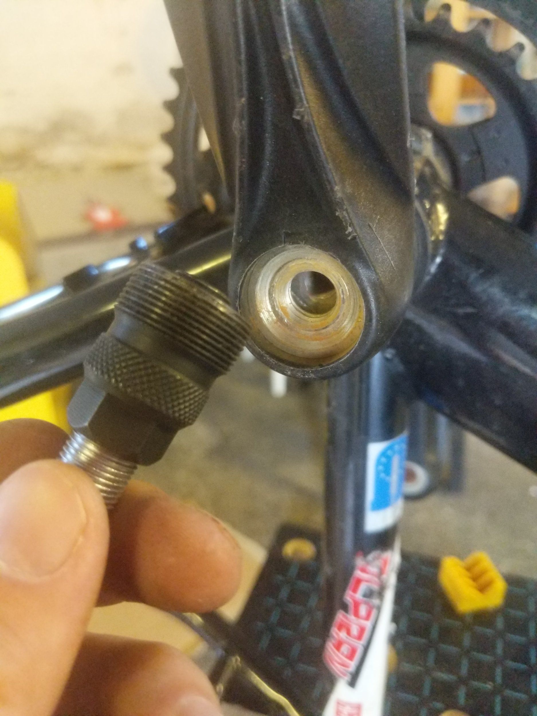

Jag håller på och fixar upp en gammal rostig MTB för barn. Jag försöker få av vevpartiet men lyckas inte. Det vanliga verktyget är liksom för stort, det ser ut som att jag behöver ett med mindre diameter. Men finns det? Vad kan jag behöva här?
Märket på vevaxel är Thun, vevarmen okänt

Jag tycker det ser ut son om Du måste få av något mer(en plastbit) för att komma till med avdragaren.
Hur får jag av vevarmen?
Jag har aldrig sett den där lösningen. Men ser man inte lite gänga i lilla hålet? Har du provat om spindeln i verktyget passar där utan den yttre delen och att man drar ut vevarmen med stöd mot axeltappen?

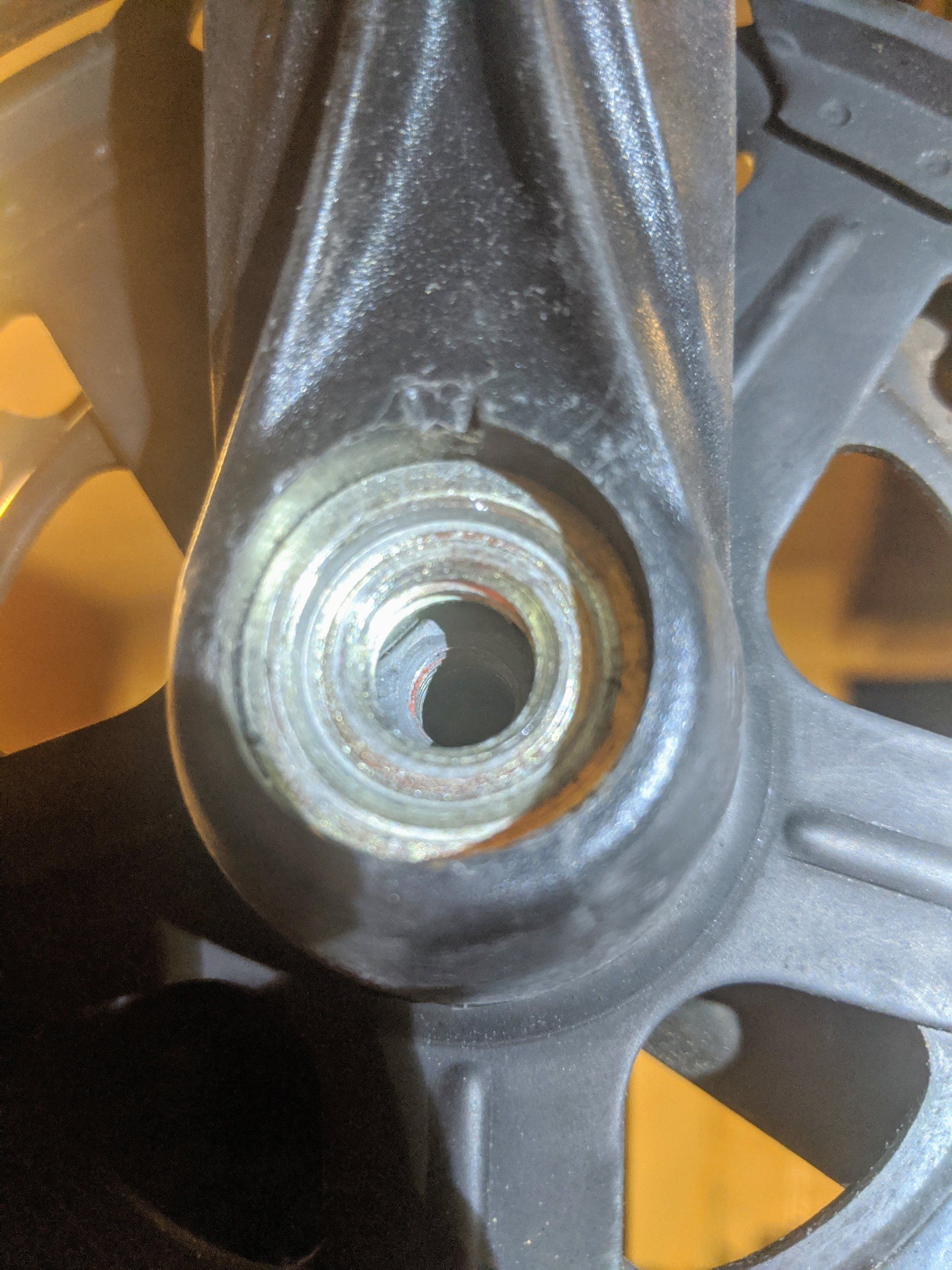

Ja det hade ju varit rimligt. Men resten av pedalarmen verkar vara i ett plaststycke

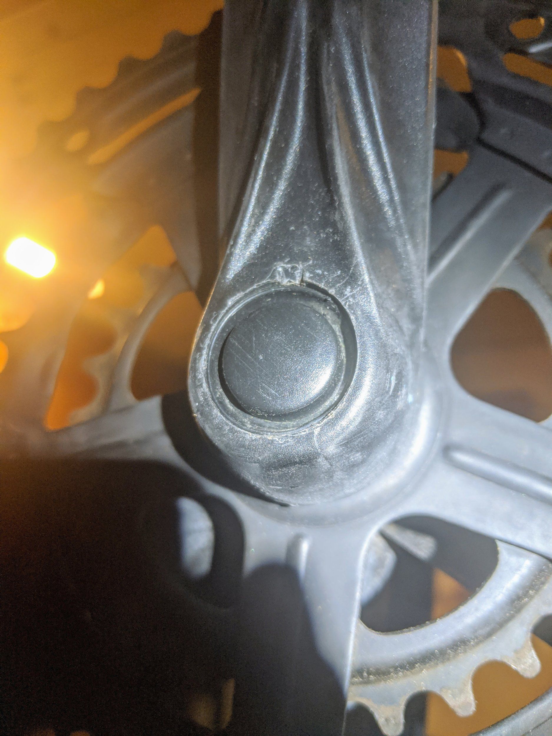

Titta på hålet i vevarmen. Ungefär kl. tolv syns en liten kvadratisk försänkning i vevarmens hål. Stick in en liten skruvmejsel i överkanten och bänd försiktigt, ut kommer förhoppningsvis plastbiten och avdragaren passar! Vevarmen är definitivt inte av plast! Gud förbjud!!
:-) Jag tror verkligen den är i plast. Det är ingen fincykel detta, utan en barn-mtb av okänt fabrikat.
Du menar den försänkningen som syns kl 12 här?
Den gör verkligen inget, den är en del av ett helgjutet plaststycke (som liksom är hela pedalarmen). Den hjälpte dock till när jag fick ut de plastpluggarna som satt där, då såg det ut såhär:

Om du har plats Att kroka i bakom så kanske den här kan hjälpa.
möjligen kombinerat med en skruv i axeln så du inte måste gå genom hålet i armen med pressskruven i avdragaren.

jag utgick från att den sitter på en tapered fyrkantsaxel.
Ser du axeln alls mellan vevarm och vevlager?

Riktigt billiga vevar kan ha en stålkärna klädd i plast. Aldrig sett en i genomgående plast, inte ens på barncykel.
Sitter det inte några gängor på det försänkta hålet? Kanske är tanken att man drar i en skruv där och pressar ut veven. Axeln ser ju ut som en vanlig fyrkants.

Det är sant, det är stål inuti.
Jo det är gängor i det försänkta hålet. Det är möjligt att det funkar, jag har bara ingen skruv av rätt storlek.

Jag tror också att det är en fyrkantsaxel, men det är svårt att se.
Det verktyget kände jag inte ens till, det skulle ju kunna fungera. Tack!
