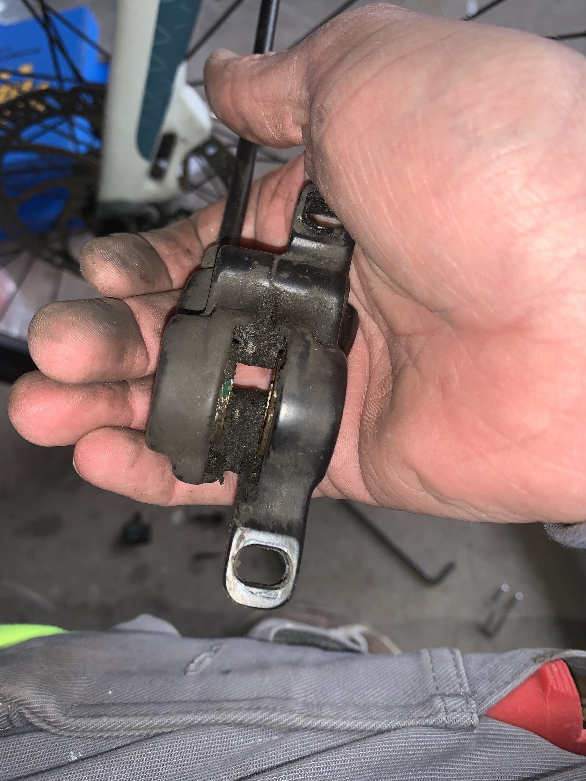

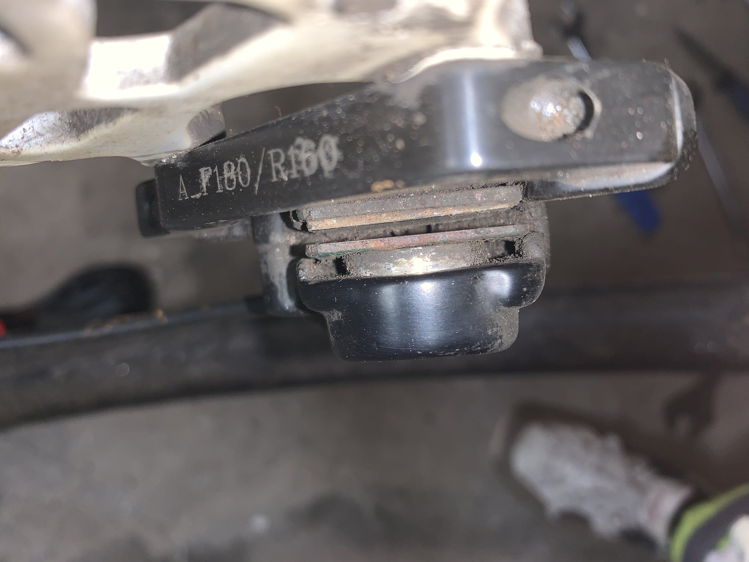

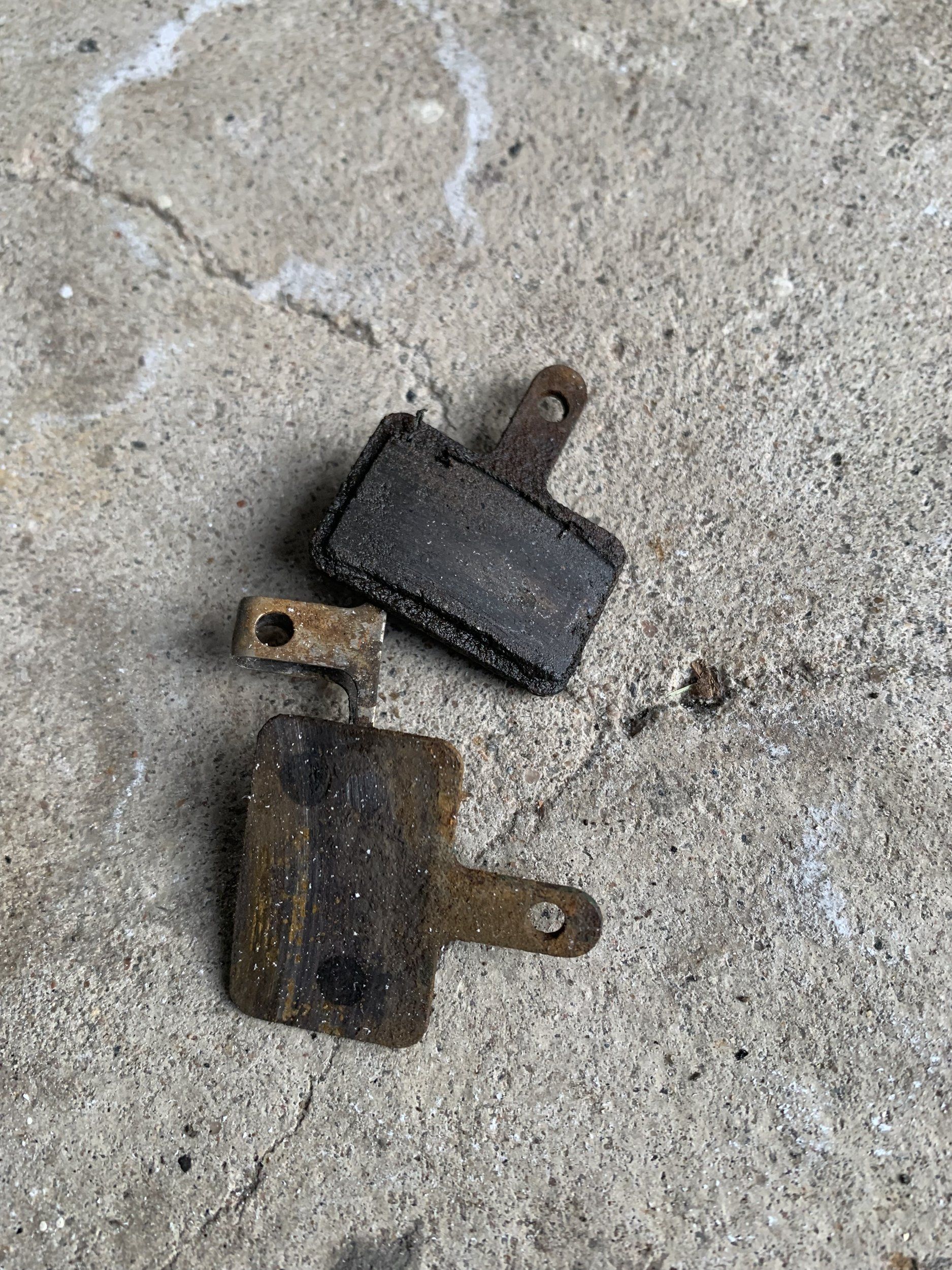

Tjena, har åkt för länge med skivbromsar (tektro hd-t285). Är bra på bilbromsar men det hjälpte inte riktigt;
1 hur får ni rent innan ni pressar tillbaka kolven- finns ju ena ingen plats att göra rent? Pressade tillbaks en skitig kolv med våld/polygrip och ändå ligger fulbeläggen lite mot skivan…känns ju inte ok, eller är det bara att slita ner beläggen lite och se glad ut?

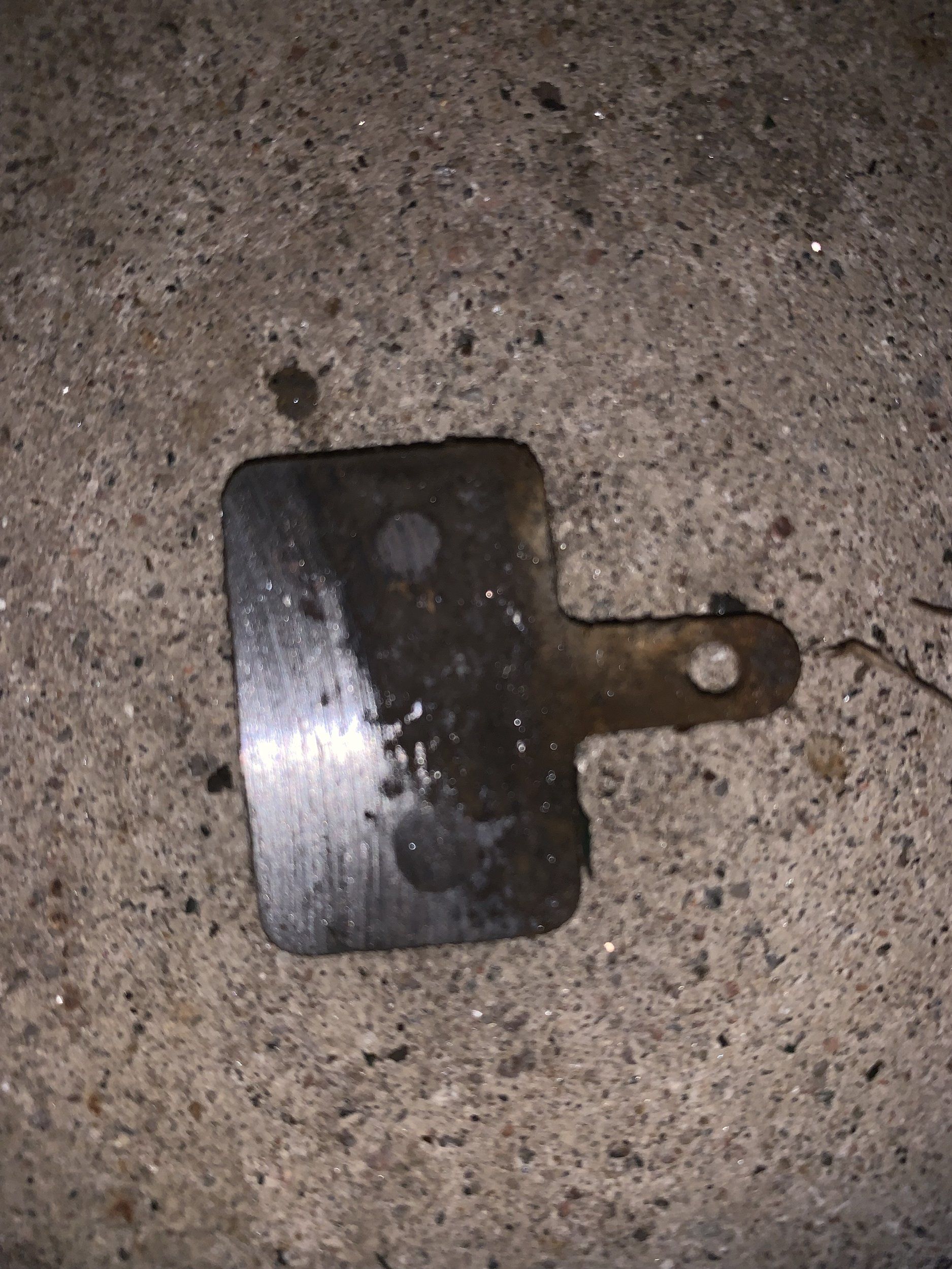

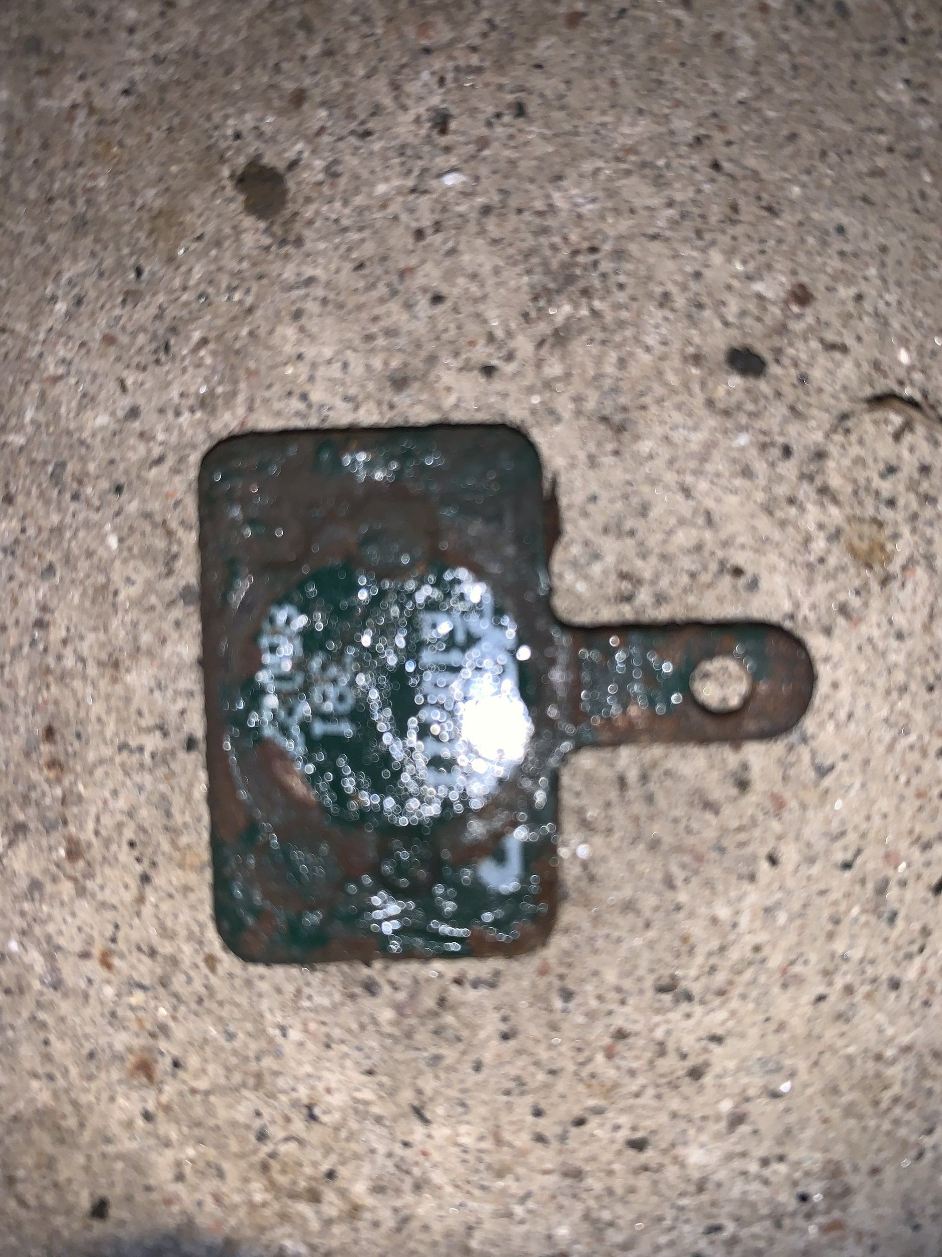

2 på ena oket verkar ena kolven sitta fast vilket resulterat i att andra sidans belägg är slitet till metallen(vilket gav bra ljud så jag fick upp öronen för problemet ?). Hur motionerar man kolven?
Bromsverkan har varit ok, men man vill ju ligga på topp trots allt
Nåt annat tips en novis behöver? (Att man gör rent i tid som på en bil har jag greppat nu…3,5år året runt är för länge)

Kolven kan man göra rent med isopropanol eller dylikt, men viktigt att ha nån droppe mineralolja på kolven innan man trycker tillbaka den (smörjer packningen).
För att motionera en fastnad kolv brukar det funka att hålla den andra intryckt med typ kulan på en insexnyckel och trycka in handtaget tills den åker ut, rengör, smörj, tryck in igen. Ibland får man igång den men ofta får man byta hela oket.
När du kört ned på metallen på beläggen är det också bra att kolla så skivan inte slitits av det. Den skall vara över 1,5mm tjock och en jämn och slät yta.
