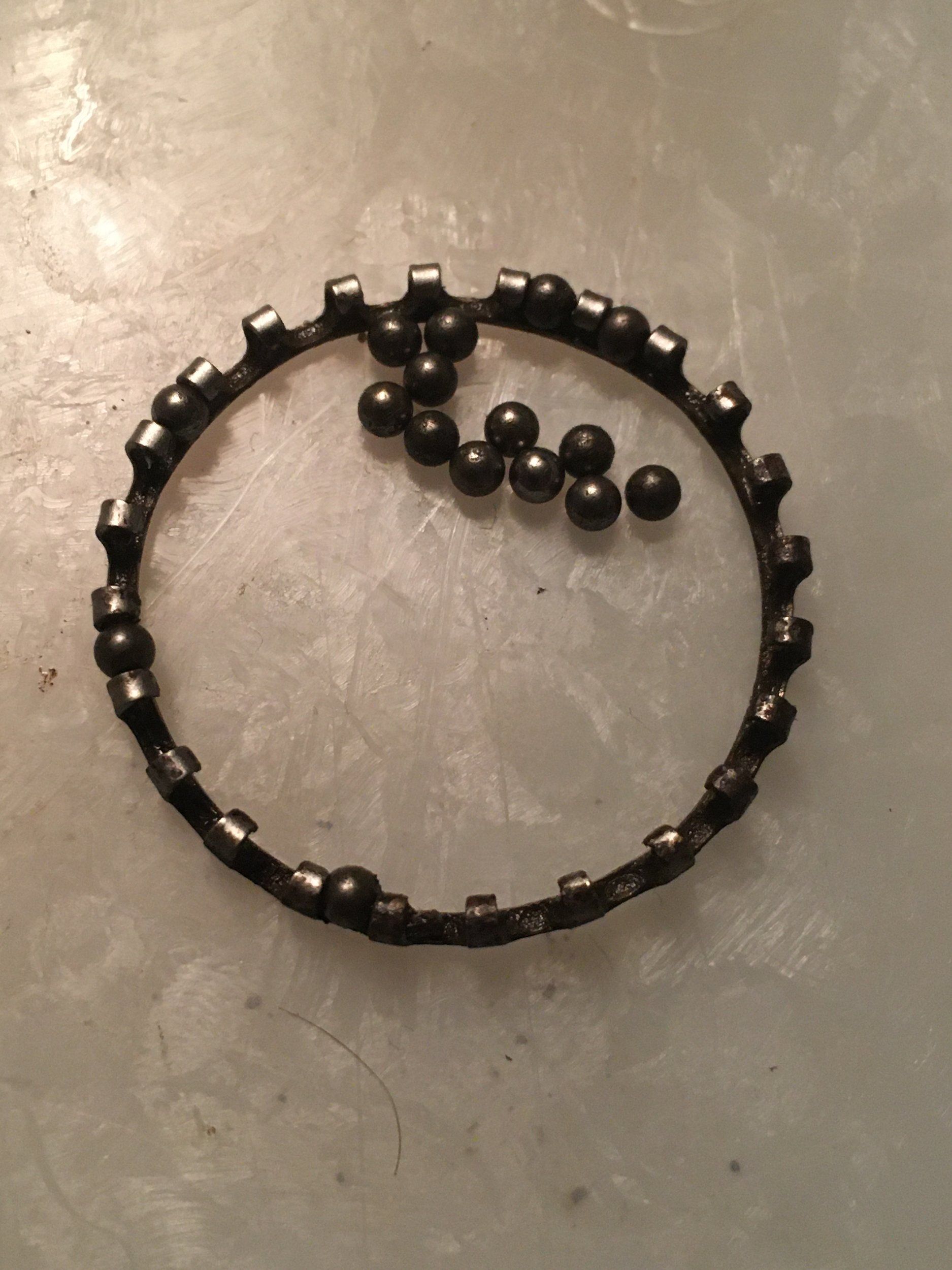

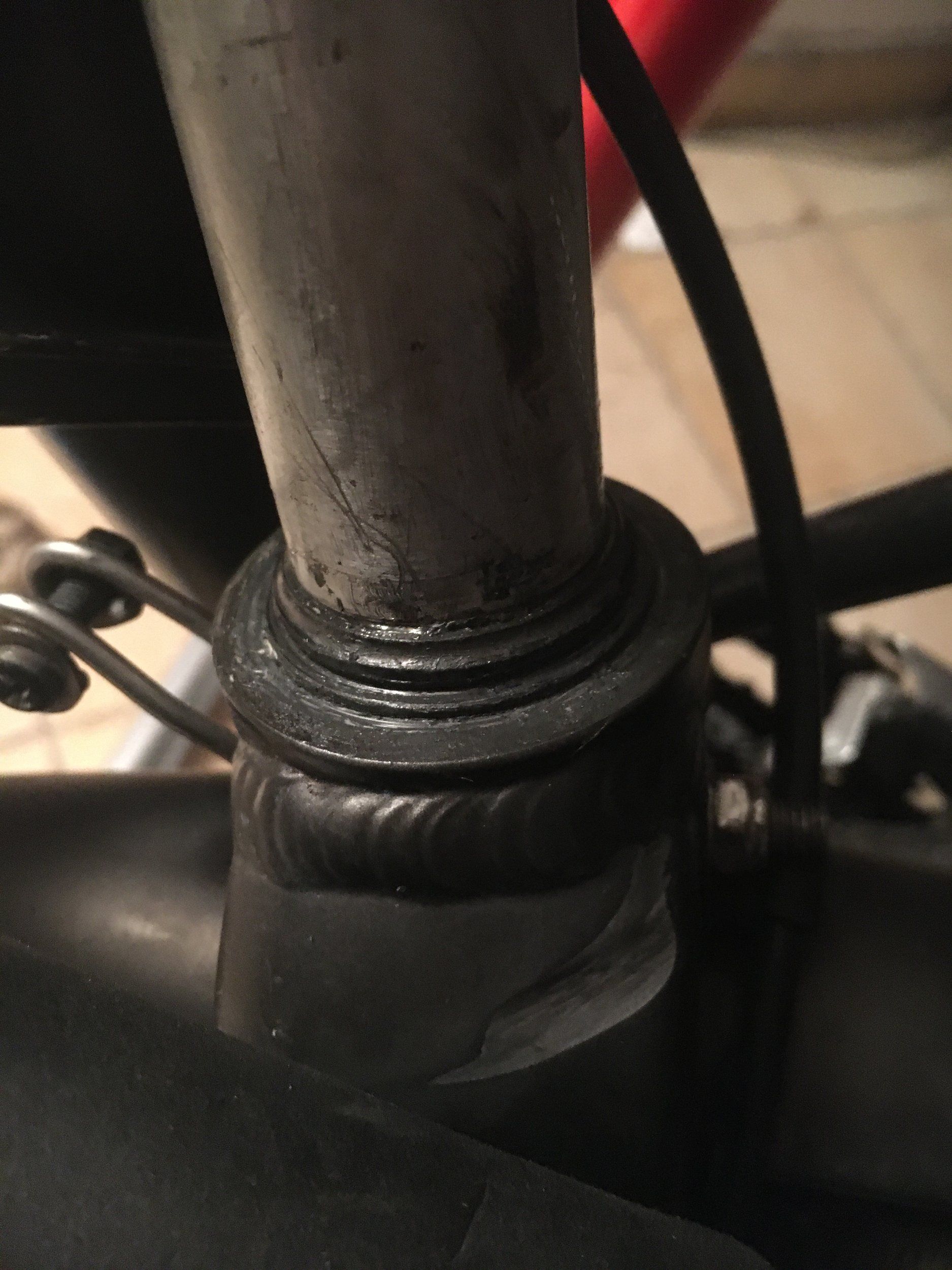

Jag har en Nishiki Pro SLD årsmodell 2015 med utslitet kullager i styrlagret.Enligt Nishiki är styrlagret Strummer HP FI201AL 1 1/8". Jag tänker mig att det räcker att byta kulringen, men kan inte hitta någon sådan kulring. Den har 24 kulor som jag mäter till 3,1 mm i diameter. Misstänker dock att de ska vara 3,18 mm vilket motsvarar 4/32 tum.
Mycket tacksam för svar på en eller flera av följande frågor:
1. Var kan jag få tag på en passande kulring?
2. Kan jag ha en kulring med större kulor? Jag hittar kulringar med 5/32 tums kulor.
3. Eller är det rekommenderat att byta hela styrlagret?
Bifogar bilder på kulringen och övre styrlagret.

Det går fortsätta köra med styrlager som inte är i fantastiskt skick också, det är inte lika känsligt som hjullager. Är det svårt att få tag på delar kanske det räcker med att rengöra allt, fetta in ordentligt och köra på som det är?
Oftast är det det nedre styrlagret som mår sämst för det tar mest smällar. Om det är likadana lager uppe och nere kan det ibland hjälpa att man byter plats på dem så man har det sämre lagret uppe där det är mindre belastning.

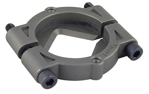

Behöver man pressa in nya koppar kan det vara lite besvärligt. Är man riktigt händig kan man ha hemmagjord press och så. Sist jag gjorde det använde jag ett sånt enkelt pressverktyg som i princip bara är en gängad stålpinne med stora brickor i ändarna och har lovat mig att nästa gång ska jag köpa ett riktigt verktyg. Det som kan vara svårt med en sån enkel press är att pressa in dem exakt rakt in, och för mig gick de in snett hela tiden för brickan och gängade pinnen började vandra när man la på tryck. Har man en ändamålsenlig press med rätt diametrar så är det mycket enklare, men det kan vara ganska kostsamma verktyg.
Här är ett av de billigare riktiga verktygen, som klarar 1" och 1 1/8":

Jag har svårt att få fem kulor att sitta fast i kulringen och det är 24 kulor i den så det kommer aldrig att gå att använda kulringen igen. Efter råden här så beslöt jag mig för att försöka byta hela styrlagret så nu har jag tagit loss styrlagren. Gick faktiskt lättare än väntat.

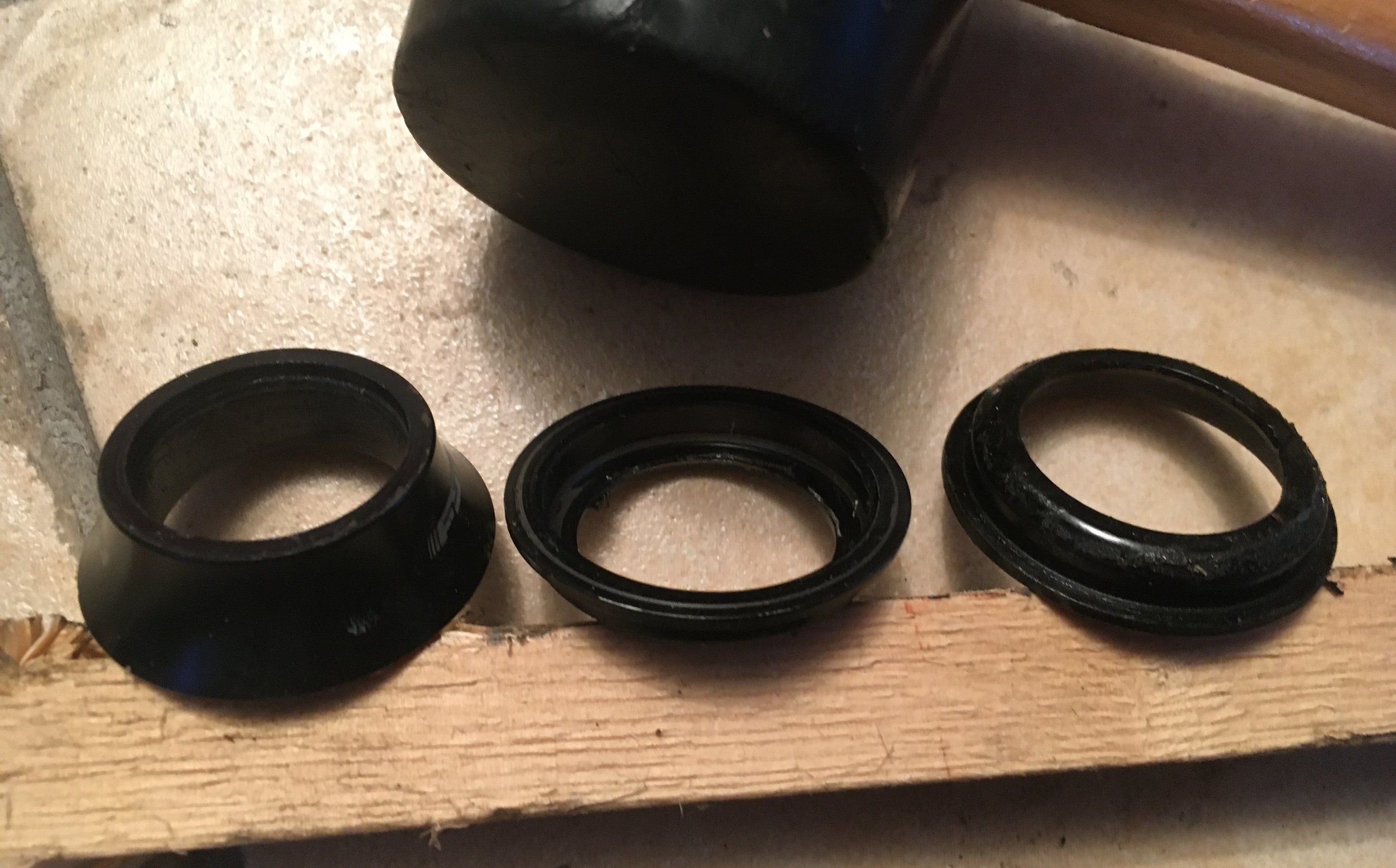

Dock hittar jag inget styrlager´som är likadant. Jag vet inte hur viktigt det är med att alla mått är identiska.
Topp- och botten-styrlagren är identiska. Innersta diametern på är 30 mm, yttre diametern (den som ska sitta mot kronstammen) är 41,8 mm. Yttermåtten som ska gå ut till kanten på kronstammen är 47 mm. Jag hoppas bilden med skjutmåttet förklarar vilket mått jag menar. Varje "skiva" är 2 mm hög.Själva toppen, till vänster på bilden nedan med tre delar är 15 mm hög.
Jag hittade ett Ahead på Cykelgear men det har "skivor" som är bara 0,8 mm höga, annars verkar det stämma. Då blir det 2,4 mm lägre än mitt nuvarande. Kan jag skaffa en bricka som kompenserar det? Blir det bra då?

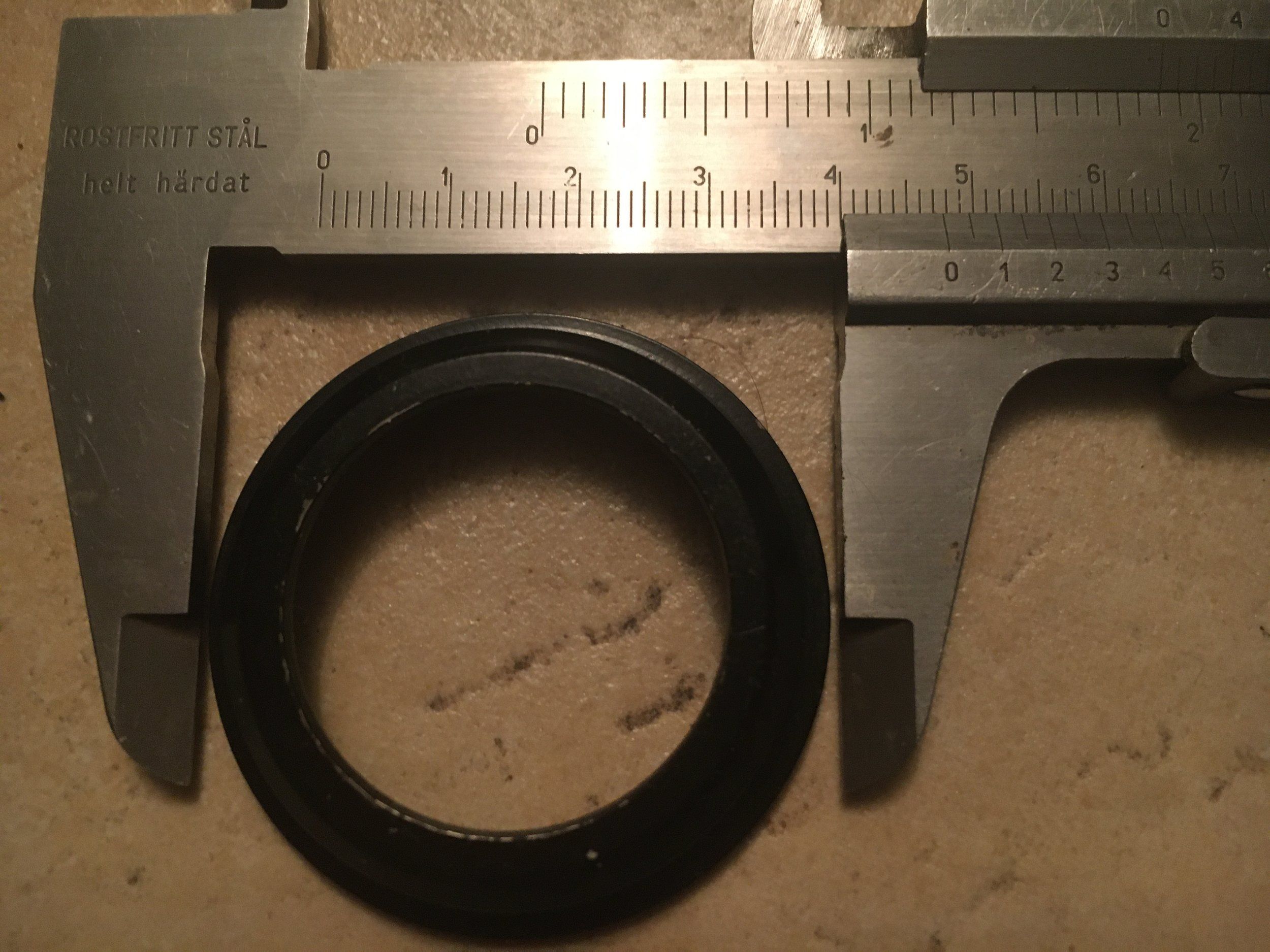

Om jag hittar ett lämpligt styrlaget tänkte jag köpa en billig styrlagerpress, troligen Cyclus som rekommenderades lite ovanför i tråden.
    439 KB · Besök: 184
    508.3 KB · Besök: 173
Det är svårt att säga utan att se allt men jag skulle säga att det går utmärkt med fler, eller enklast de gamla brickorna. Det viktiga är att lager passar och att det är rätt mått för gaffelröret. Det gör inget om den totala höjden blir någon eller ett par millimeter högre. Det går att dra fast gaffeln ändå men om totala höjden är lägre så kommer du få ett glapp till toppskivan där bulten sitter som drar fast i gaffeln (den "starnut"/klo som är pressad in i gaffeln).
Hur fixa dåligt kullager i styrlagret?
Tack för Cane creek-postern! Äntligen förstod jag att semi-integrerat och ZeroStack var samma sak.
Det visade sig att det styrlager som jag länkade till tidigare i tråden var av typen integrerat och därför fel. Nu har jag beställt ett semi-integrerat från Cykelgear.Svårt att mäta när det handlar om 10-dels mm. Jag beställde även några brickor samt ett Park Tool kompress-verktyg.(De gör ju så fantastiska videos).

Kasta kulringen. Lägg fett på lagerbanan och tryck fast kulorna i det, så många som det går.
Kulringen bygger omkring 1 mm så det känns vanskligt att köra utan tycker jag. Men som du skriver så har jag redan köpt grejor.

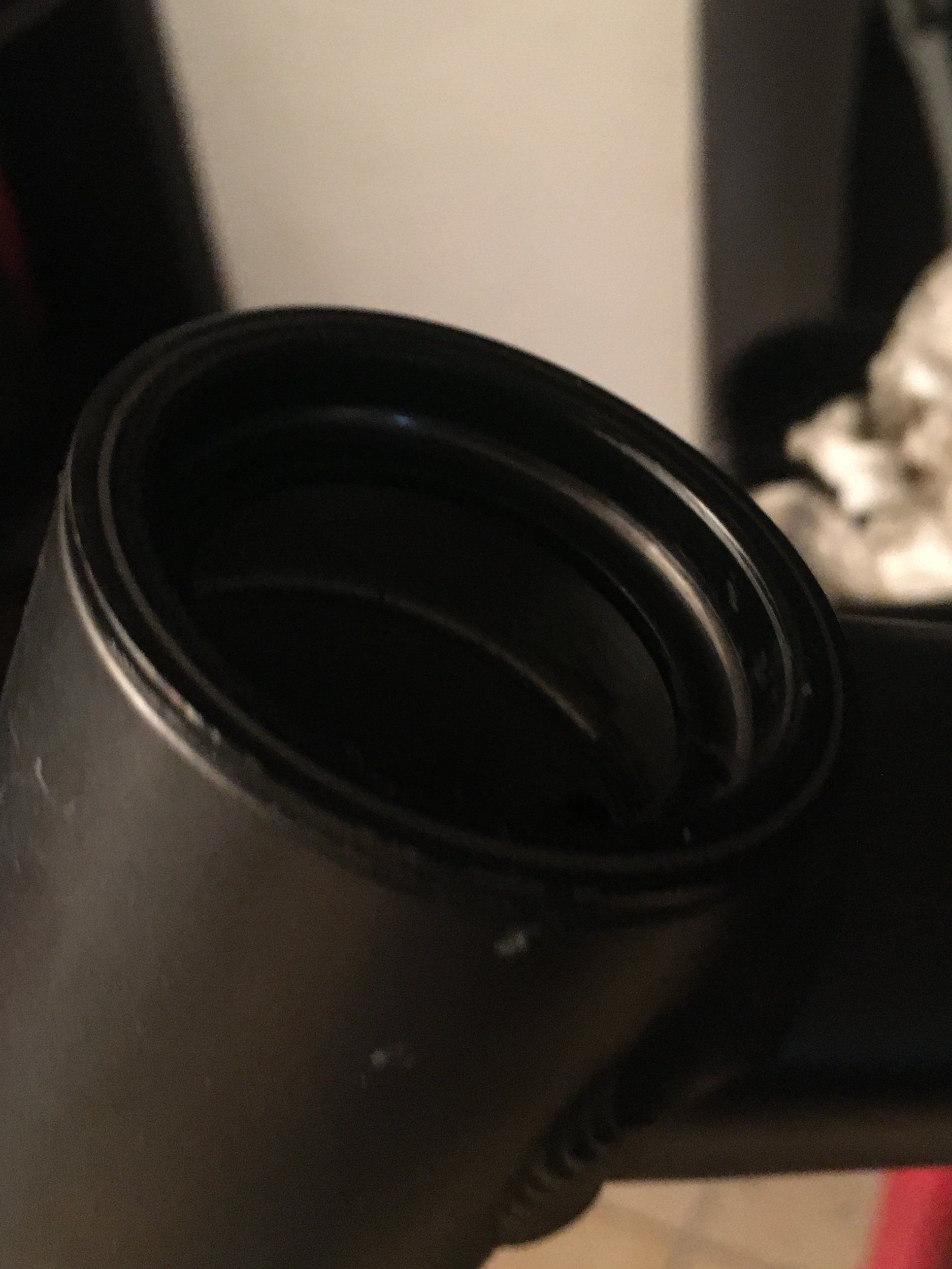

Det var enkelt att sätta dit styrlagren med Park Tool-verktyget. Däremot skulle jag vilja ha råd från det här fantastiska forumet om hur jag får bort det som sitter kvar på gaffeln. Jag har försökt med en skruvmejsel, men det repar bara gaffeln.

Hur kan en kulhållare bygga?! Kullagerkulorna ligger mot respektive lagerbana i båda fallen.

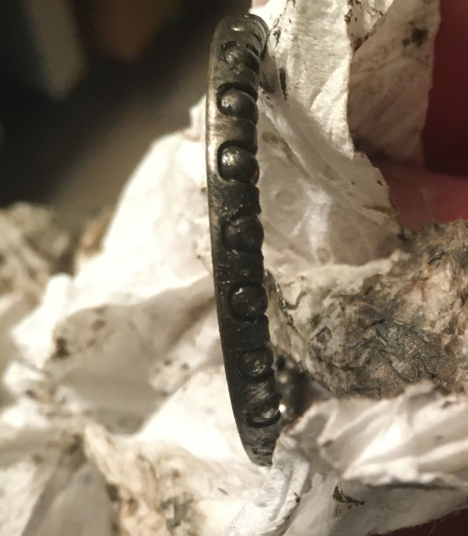

När jag tittar på förstoringen av bilden på ringen så ser jag att den inte bygger så mycket som en mm, men något bygger den i alla fall.

Med skruvmejseb/kniv eller specialverktyg.Visa bilaga 525720
Jag använde rakblad och sedan kniv och då gick det. Tyvärr gjorde jag två märken i gaffeln, borde nog haft rakbladet/kniven planare. Det blir nog ett specialverktyg enligt ovan nästa gång.
Titta hur inre lagerbanan ser ut. Det förvånar mig om den inte tar i kulorna innan kulhållaren.
Såvitt jag kan se vilar den på kulhållaren. Nu är ju detta överspelat för min del.

zOm kulkransen tar i är den felvänd. Händer inte med lösa kulor.

Tittar ännu mer ser så ser jag att ringen som ligger ovanpå är sliten där den troligen legat mot kulorna så jag tror dig.

Ringen kan nog tänkas ligga mot kanten utanför nedre lagerbanan men den kommer inte att bygga något ändå för mellan inre och yttre lagerbanan ligger kulorna och de är de som bär och bestämmer avståndet. Själva kulringen som håller kulorna har mest funktionen att det blir enklare att montera lagret.

Tittar man ett tag så brukar till och med jag se hur det ska sitta. Vanligast har jag fått för mig är "in mot ramen", dvs kulorna uppåt nedtill och nedåt upptill?
När du justerar det nya lagret är det mycket viktigt att det inte spänns för hårt vilket är lätt hänt. Det skall inte vara så löst att det finns glapp men bara precis så att det inte glappar, spänner man det för hårt förstörs lagerbanorna på nolltid. Bättre att göra om det ett par gånger och få till rätt lagerspänning än att snabbt spänna åt det (som en del cykelhandlare) och förstöra lagret :)
