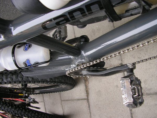

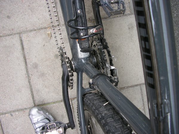

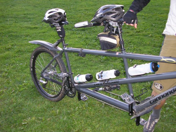

...back from the tvättstuga. Här är bilder på rikard och flickväns tandem, tycker de talar för sig själv. MAn ser ju faktiskt hur de olika dreven är kopplade. Follow the chain:

Johans bilder talar för sig själva. Det finsn dock alla typer av tänkbara tandemcyklar men 99.9% av dem fungerar som våran.
