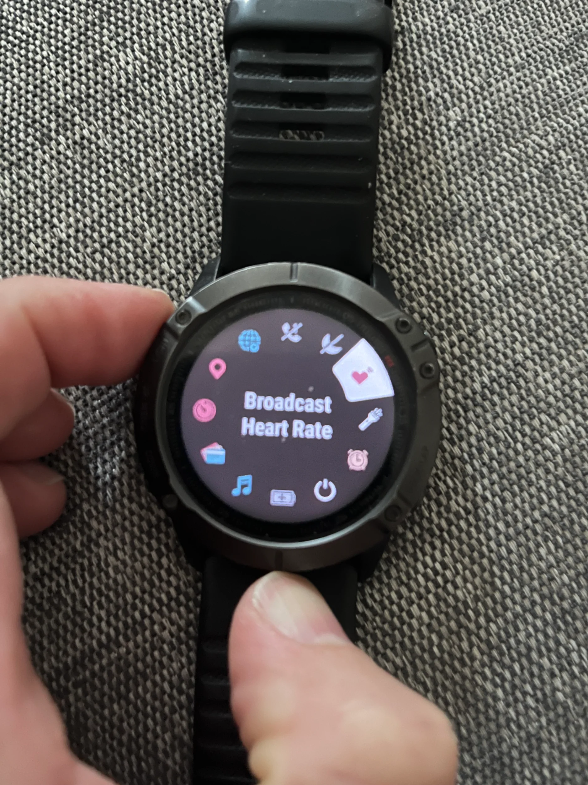

Du vet om att du kan använda Fenix 6 för att sända pulsen - håll ljusknappen intryckt och välj sedan ”Broadcast Heart Rate”. Då behöver du inte dubbelregistrera träningspasset.

Det hänger jag inte med på - då får jag meddelande "Ställ in assistansen med Garmin Connect Mobile"

På min får jag fram "hjulet" med plånbok, musikkontrollen, timer etc. Håller jag längre så står det "Skicka assistenslarm" är det då följebilen dyker upp?

Jag har lite tajt med tid. Förhoppningsvis hjälper denna bild. Om inte ska jag se om jag hittar en guide när jag har lite mer tid.
Du ska bara hålla så länge att hjulet kommer fram och sedan rotera fram till hjärtat och starta.

Jag har inte den symbolen. Men..... finns en app att installera som heter AK Pulse som säger såhär "transforming your watch to an ANT+ HR sensor to broadcast heartrate to any device". Kan det vara den du installerat?

Jag har inte den modellen av Garminklocka, men vad som visas i "hjulet" är installbart. Så gå (på klockan) in i Settings - Appearance - Controls - Add New - Broadcast Heart Rate, så dyker den upp i hjulet sen.

Sänd puls finns också i den vanliga menyn (inställningar/puls på handleden/sänd puls). Sen är det ju smidigt att ha den i snabbmenyn om man gör det ofta
