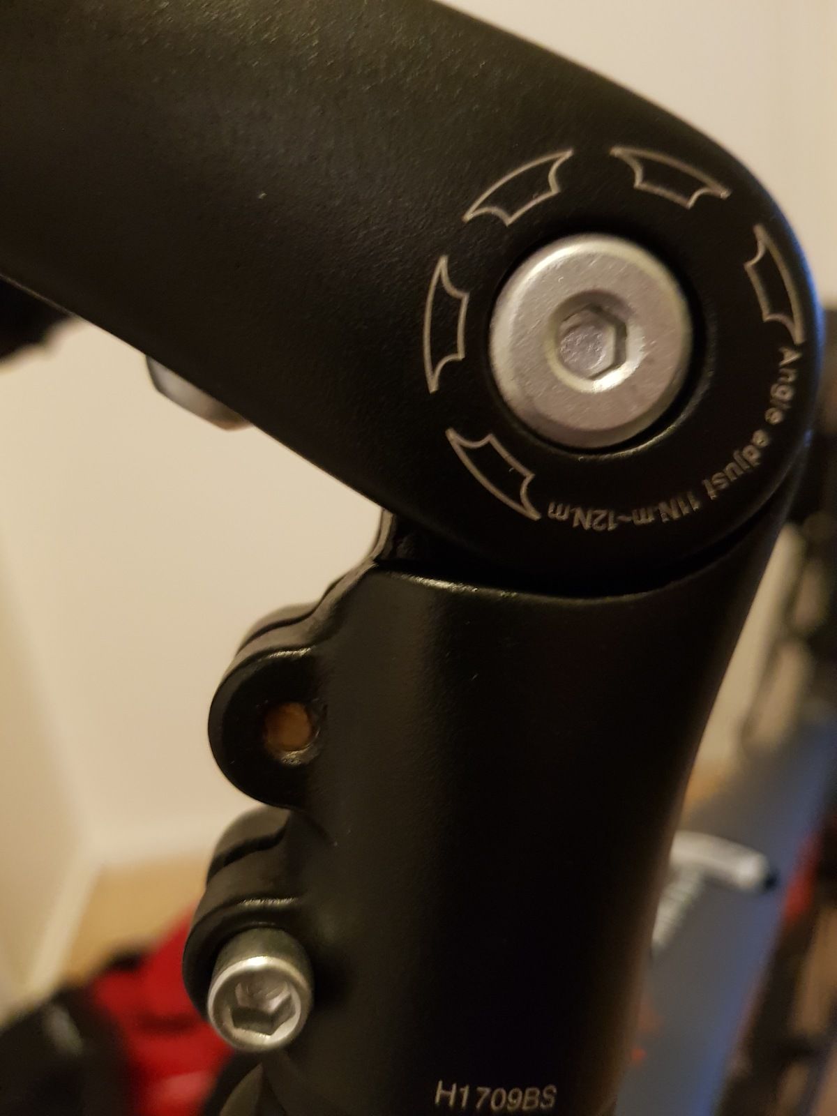

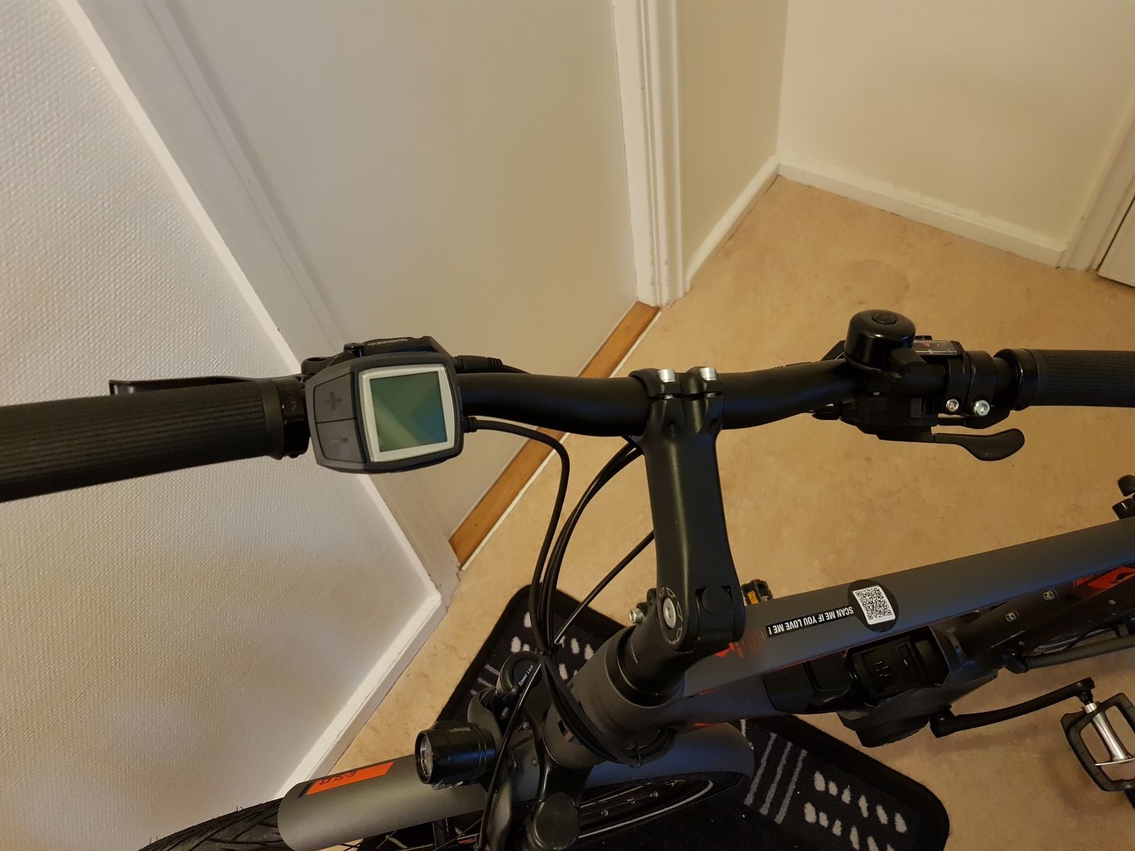

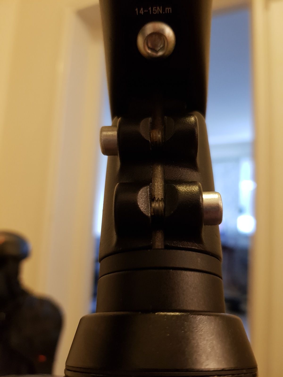

Hej , har fått en ny elcykel hemleverad med posten och behöver justera styret. Behöver lite hjälp vilka skruvar jag ska lossa på.

De två nedre som går åt varsitt håll lossar styrstammen från gaffelns styrrör, så att du kan vrida styret 90 grader. Behöver bara lossas lite skulle jag tro så går styret att vrida. Glöm inte att dra åt igen med lämpligt moment 9-10 M. Vilket är ungefär vad det blir med en IKEA nyckel och lagom handkraft.
Hur justera styret?
Tack så mycket! Det löste sig bra .

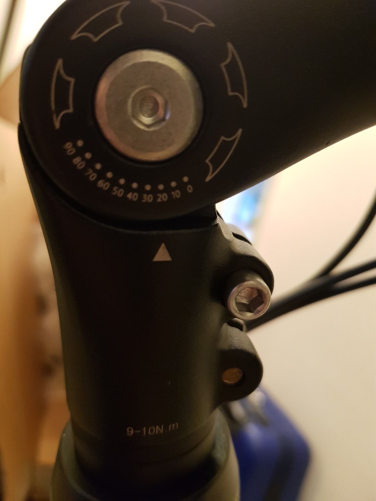

Har nu förstått att de två övre är till för att justera lutningen , men vad är det för skillnad på den på höger sida där det står 0 - 90 och den på vänster där det står "Angle adjust".
Hur justera styret?
Nikooo sa:
Det ena är skruv (momentet) och det andra är mutter (0-90) och det du skymtar under är till en låsklack som oxå ska släppas och dras åt.
