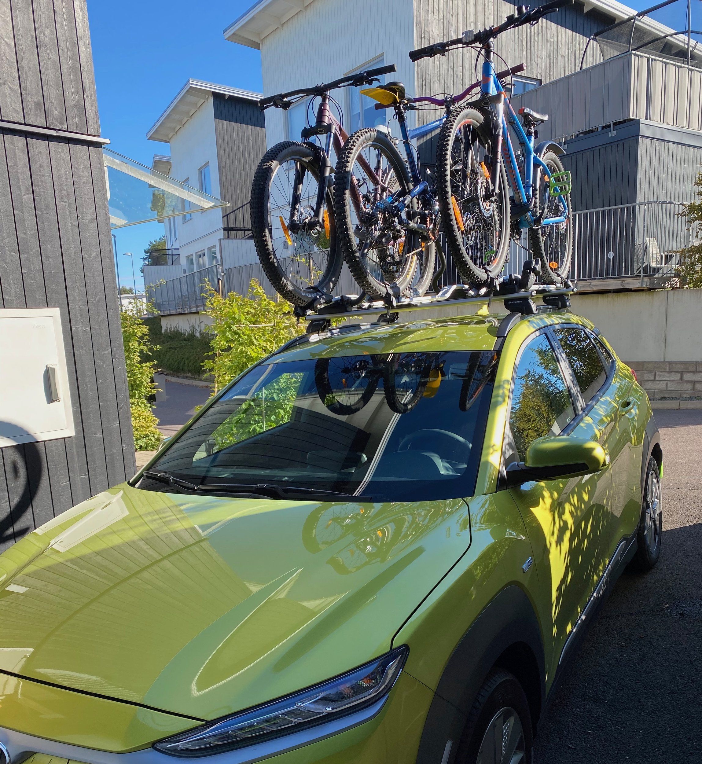

Kör 4 hojar på mitt tak ibland. Mellanklass kombi,Thule nånting takräcken tror Proride 598. Har inte haft 4 mtb men 3 lvg hojar + sonens 24".
De står varannan fram / bakvänd. Lite pyssel med vevar osv. lättaste att plocka av vissa av pedalerna.

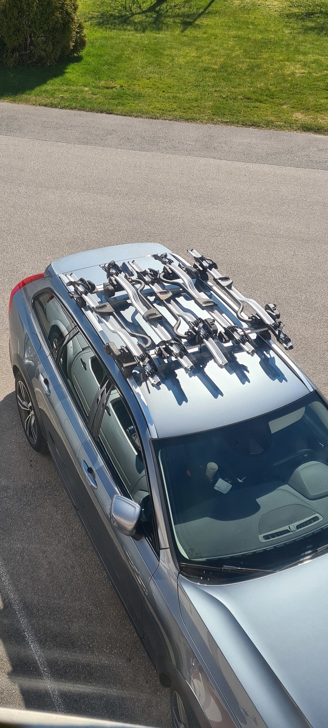

fyra cyklar på taket på en v90 är inget problem om man saknar drag. Cyklarna får stå omväxlande fram och bak. Har man en blandning av stora och små cyklar får man kanske tänka på hur man placerar dem. Kör en kombination av Proriden 591 & 598. Den senare med en högre läpp på ramfästet är att föredra. Fråga mig inte hur jag vet.

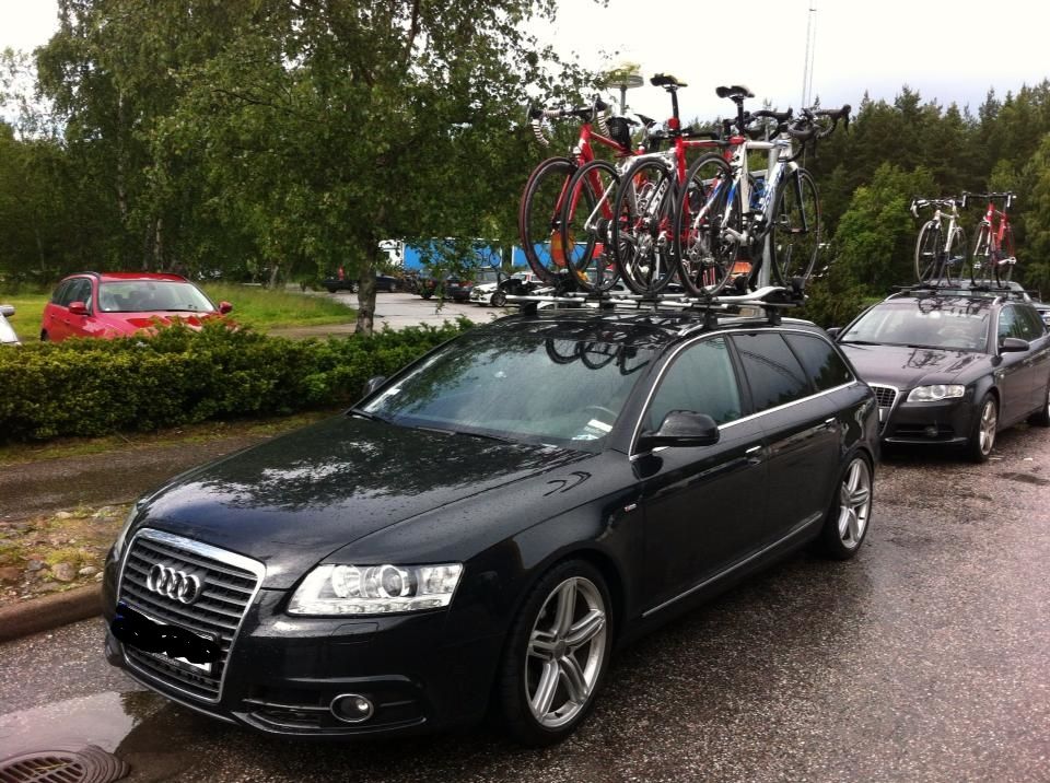

Funkar utmärkt med fyra cyklar på en "liten" Audi, så kan väl inte vara något problem på en V90. Finns ju dessutom ännu längre hållare på taket (bara att man får akta sig så man inte kör huvudet i dessa när man kliver ur bilen). Då kan man nog lätt få dit minst en cykel till..
