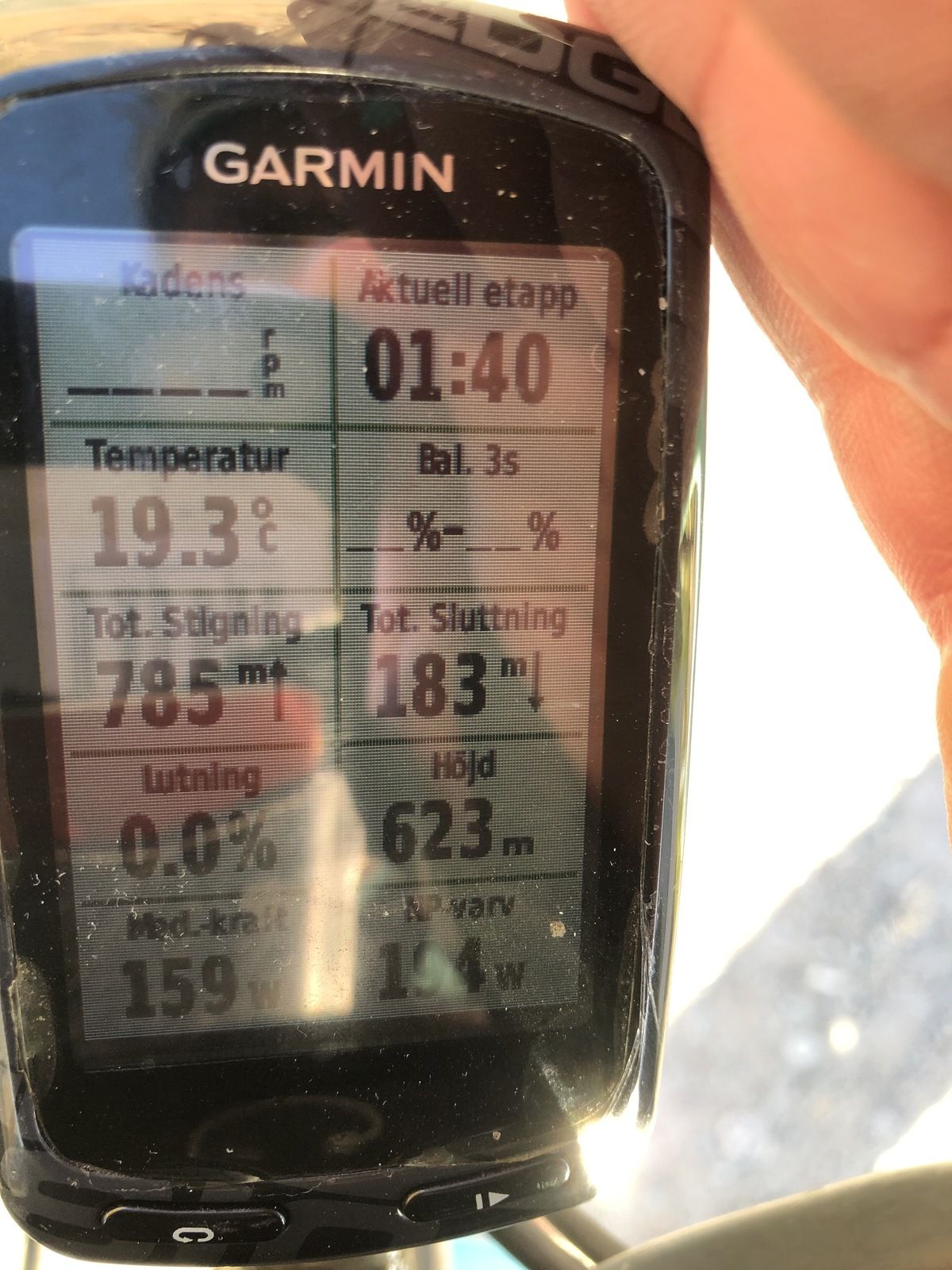

??? jag kollade på min Strava och det var 7300, men då cyklade via Kaupanger så en liten extra omväg. Men kikar man t ex här så står det 7000 hm:

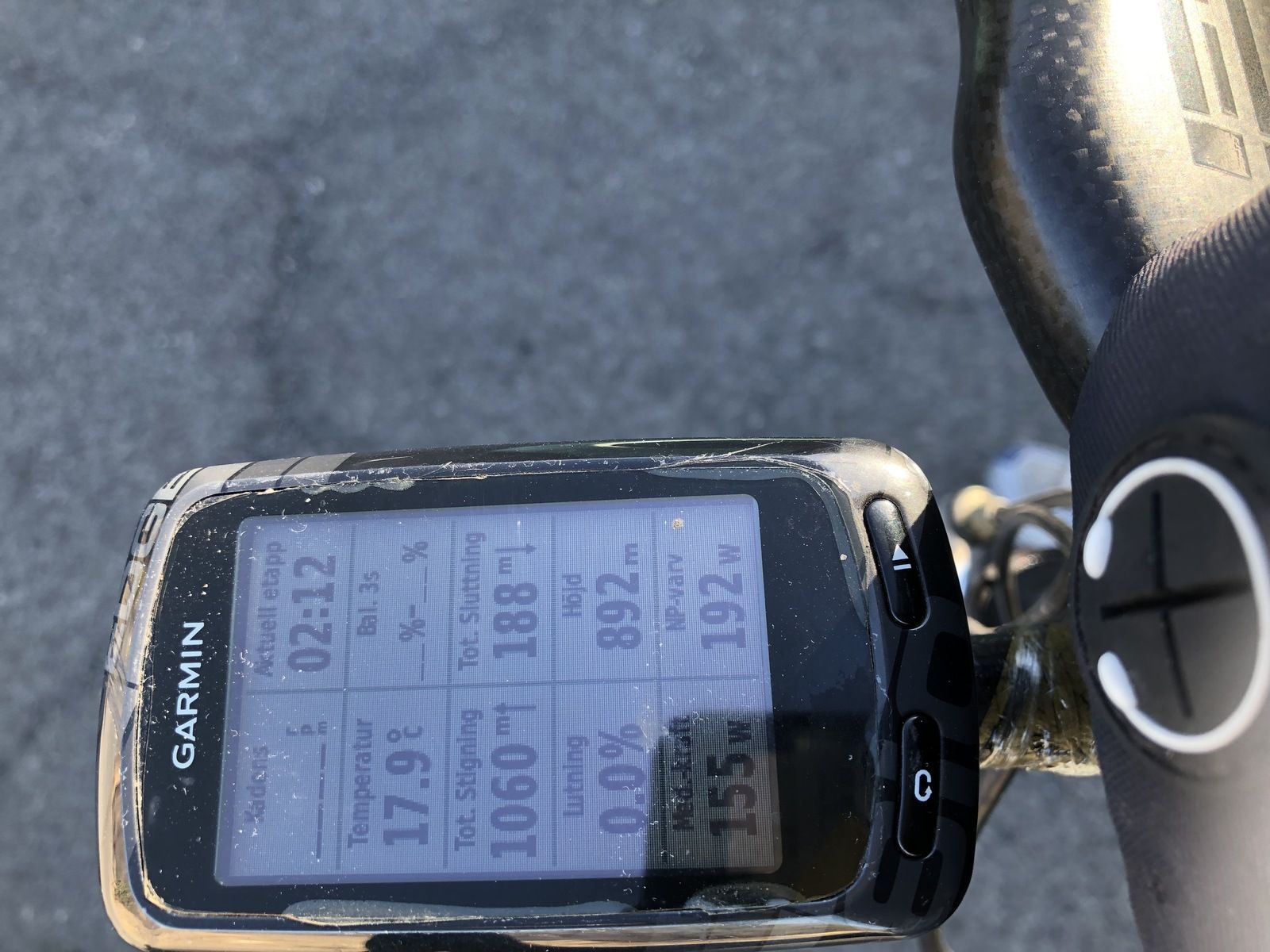

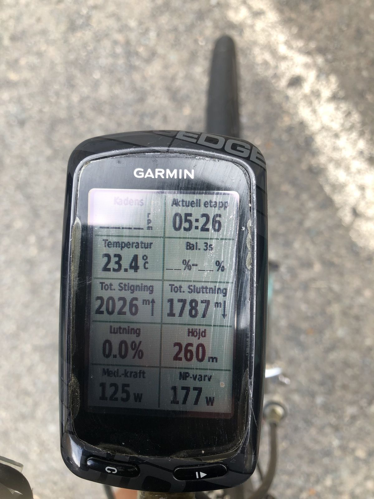

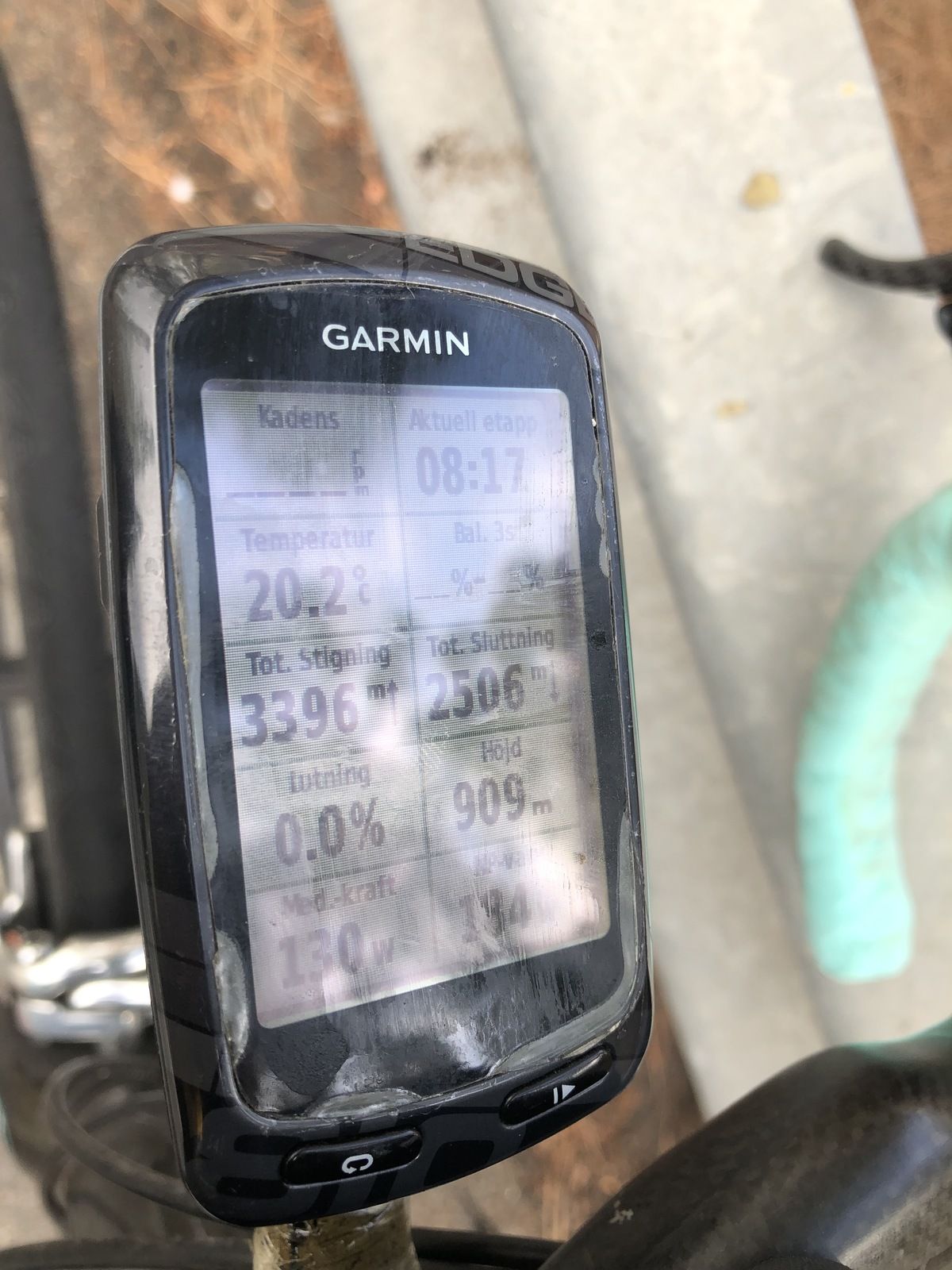

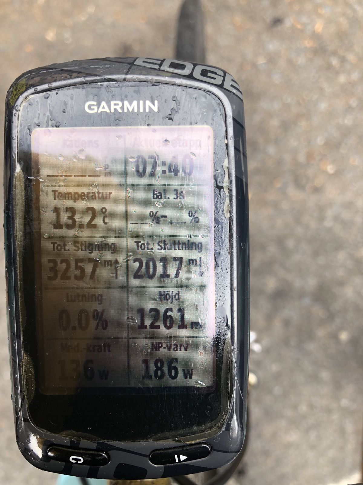

...grymt konstigt, jag kollade flera olika källor. Min egen GPS med barometer visar som sagt på +7k hm, samt Basecamp.

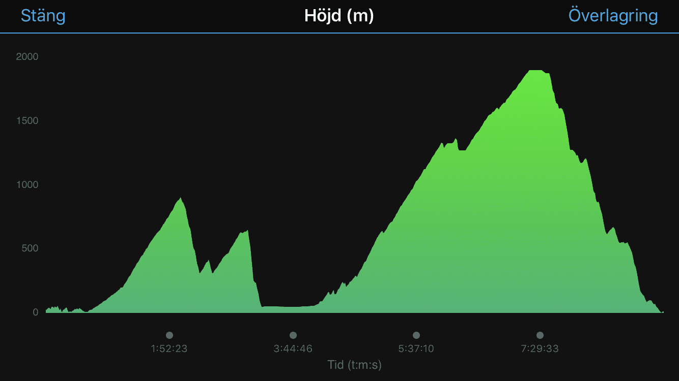

Men hur kommer det sig att min egen logg och en massa andras på GPS'ies visar flera tusen höjdmeter mer? Detta är ju allvarligt, kan man ju ifågasätta alla stravaturer.
/edit: min Strava-höjdkurva, fast jag började i Fagernes!

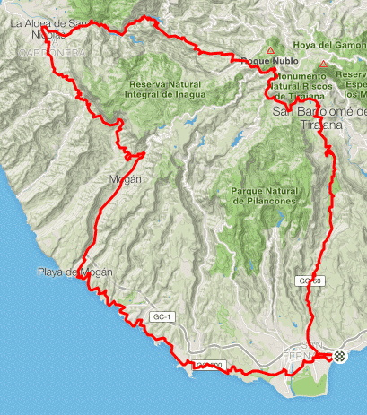

GöranS, du har cyklat mycket på GC väl, den här klassikern Pdm, Soria, Vott, tillbaka, såhär:
Fick jag 3156 hm, kan det stämma då?

Mitt sätt att resonera är att om det är en tur med ordentliga backar och inte en massa upp-och-ner-partier bör man få en god skattning genom att summera skillnaden mellan höjden för toppen av stigningen minus höjden för starten av stigningen. Detta ger en underskattning av den sanna klättringen (givet att man har korrekt höjddata för start och topp på klättringarna). Hur grov underskattningen är beror på hur mkt stigning man ignorerat.
Vidare är det min tro att om man för den typen av rundor ritar man in rundan i ett kartritningsprogram kommer man inte att få ett för lågt värde. Man kan sen titta på höjprofilen i kartritningsprogrammet och leta efter spikar. Om man vet med sig att dessa inte fanns i verkligheten kan man subtrahera den extra falska klättringen i dessa från kartritningsprogrammets angivna värde.
Denna strategi gör att man kan stänga in det sanna värdet i ett intervall. Om intervallet är relativt litet har man en god uppfattning om den sanna klättringen. Annars får man försöka analysera varför intervallet är stort. Det kan då vara lämpligt att dela in rundan i delar och analysera dem separat. T.ex. kanske kartritningsprogrammet anger ett antal meter utför på en delsträcka där man vet att det bara var uppför. Då kommer programmet att få falsks höjdmeter för att kompensera för dessa utförshöjdmeter. Tunnlar är en typisk orsak till detta.
I sakfrågan hade jag spontant sagt att det låter lite högt men jag har bara tillgång till mobil och att göra kartritningsstudier på den är för jobbigt så jag vågar inte helt döma ut din siffra.

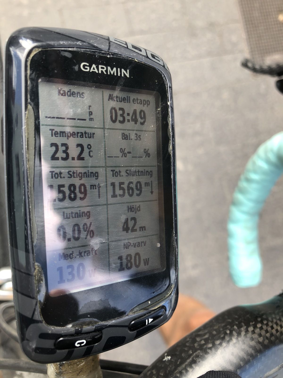

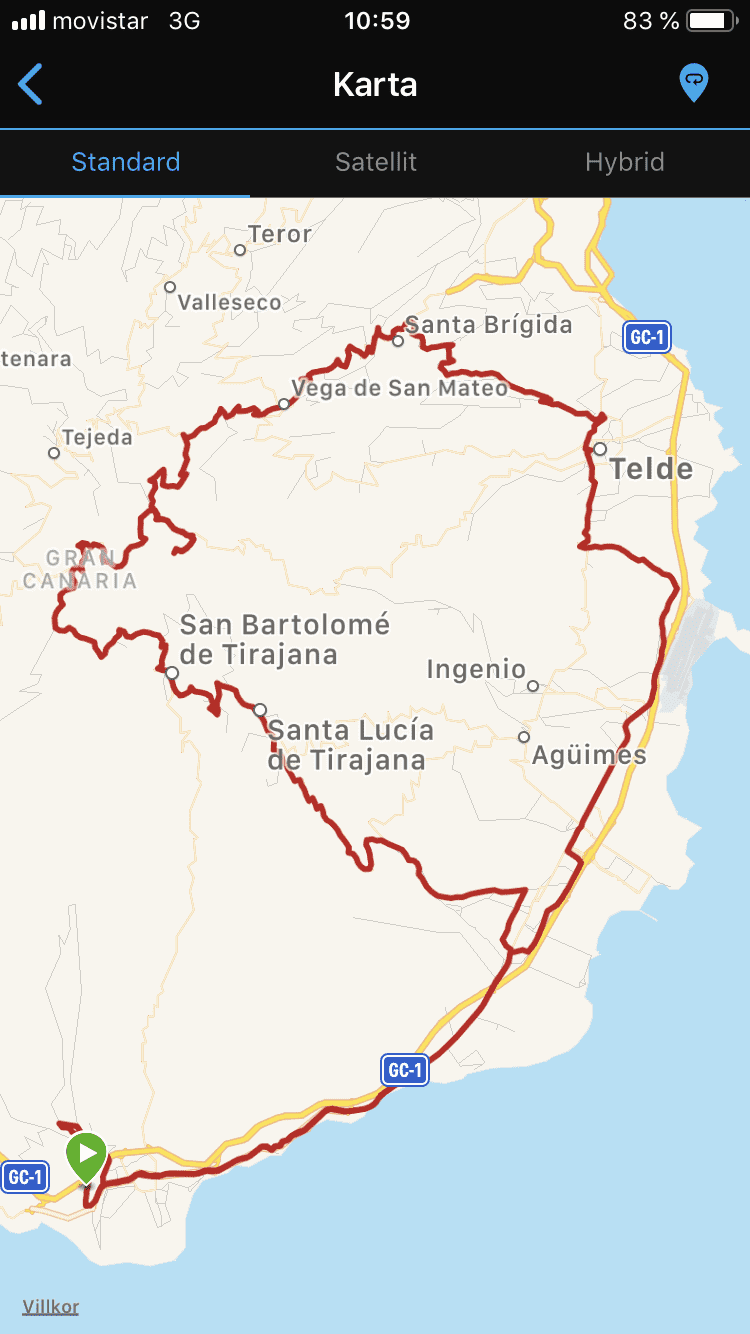

Kör sällan den turen. Älskar Lucia.

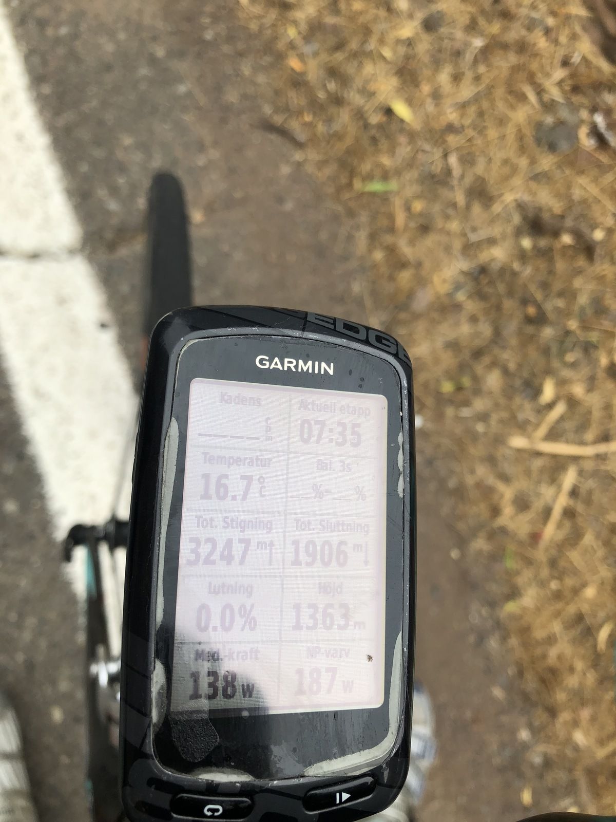

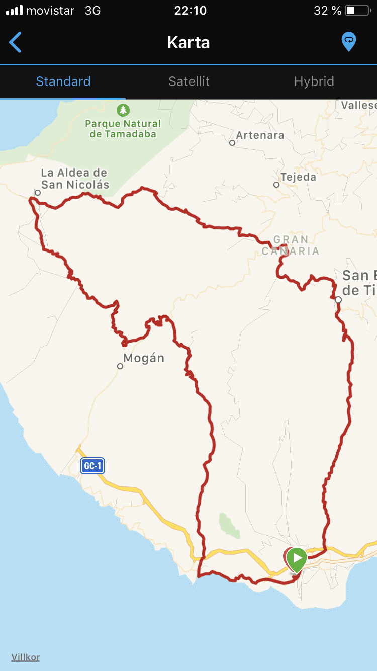

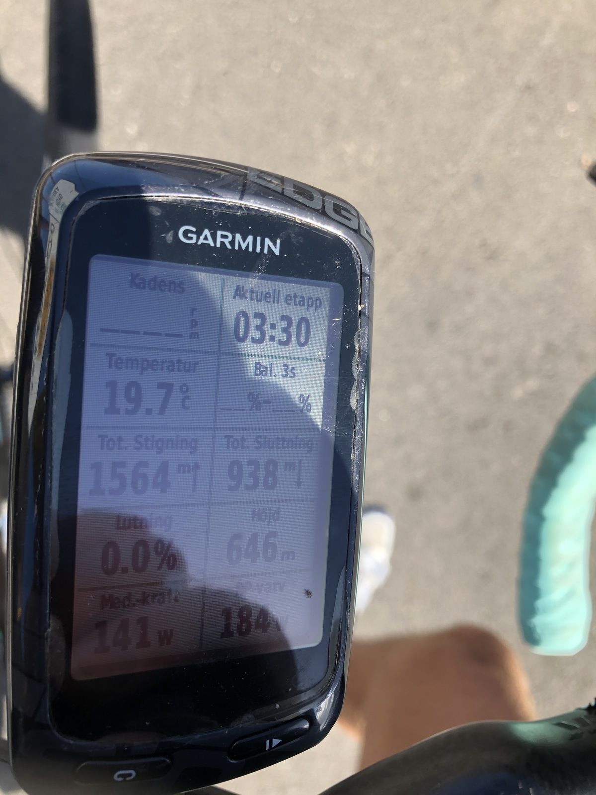

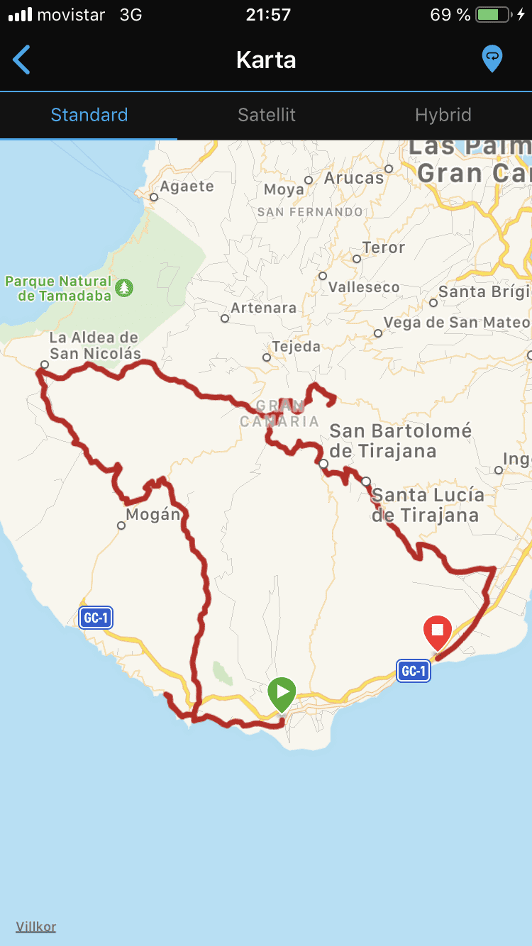

Hittade något liknande men skarvade med Pico från Ayacata o ner till Ayacata igen och via Lucia hem. Fick ihop 4649 höm. 165 km. Ayacata ligger på ca 1350 TROR jag. Den här dagen sa min 810 att Pico låg på 1898möh.
Turen slutade snöpligt pga asfaltering väster om Doctoral. Tog bussen. Blindtarmen genom Arguineguin kan vara möte av kompis.

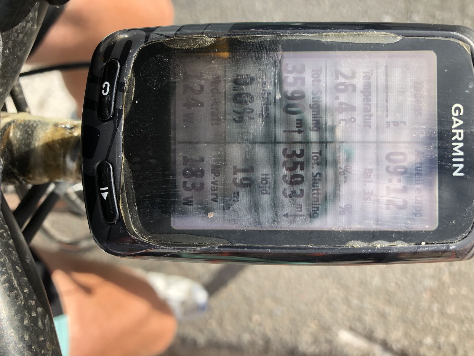

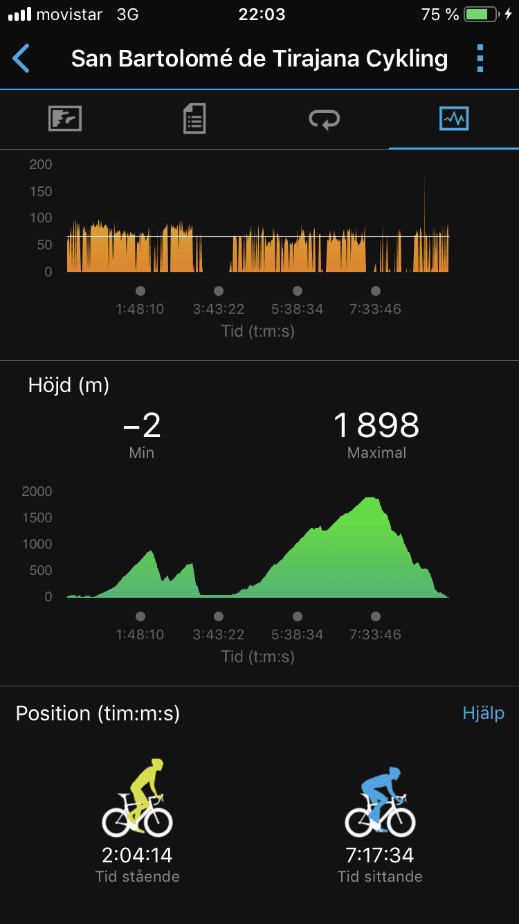

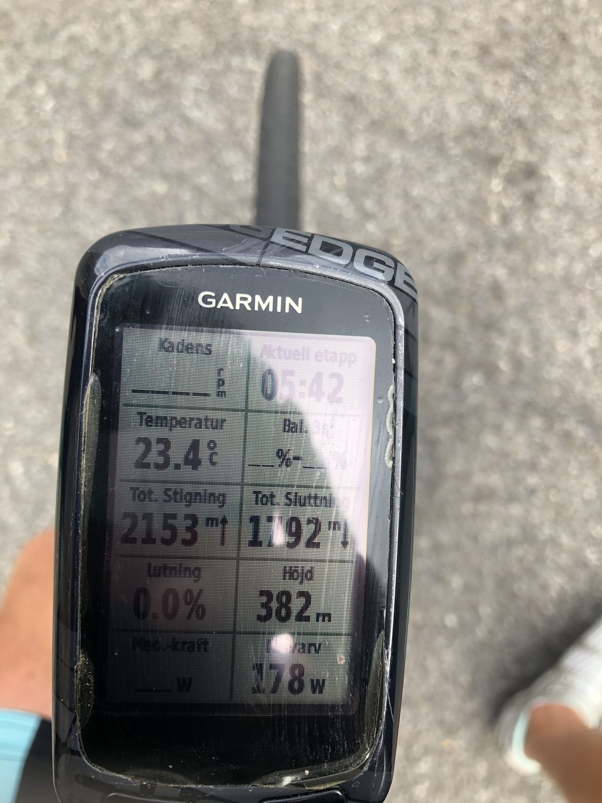

OBS att jag ALDRIG påstått att jag CYKLAT så många höjdmeter. Jag BARA beskriver vad min Garmin 810 registrerat.
Hur många höjdmeter Jotunheimen Rundt?

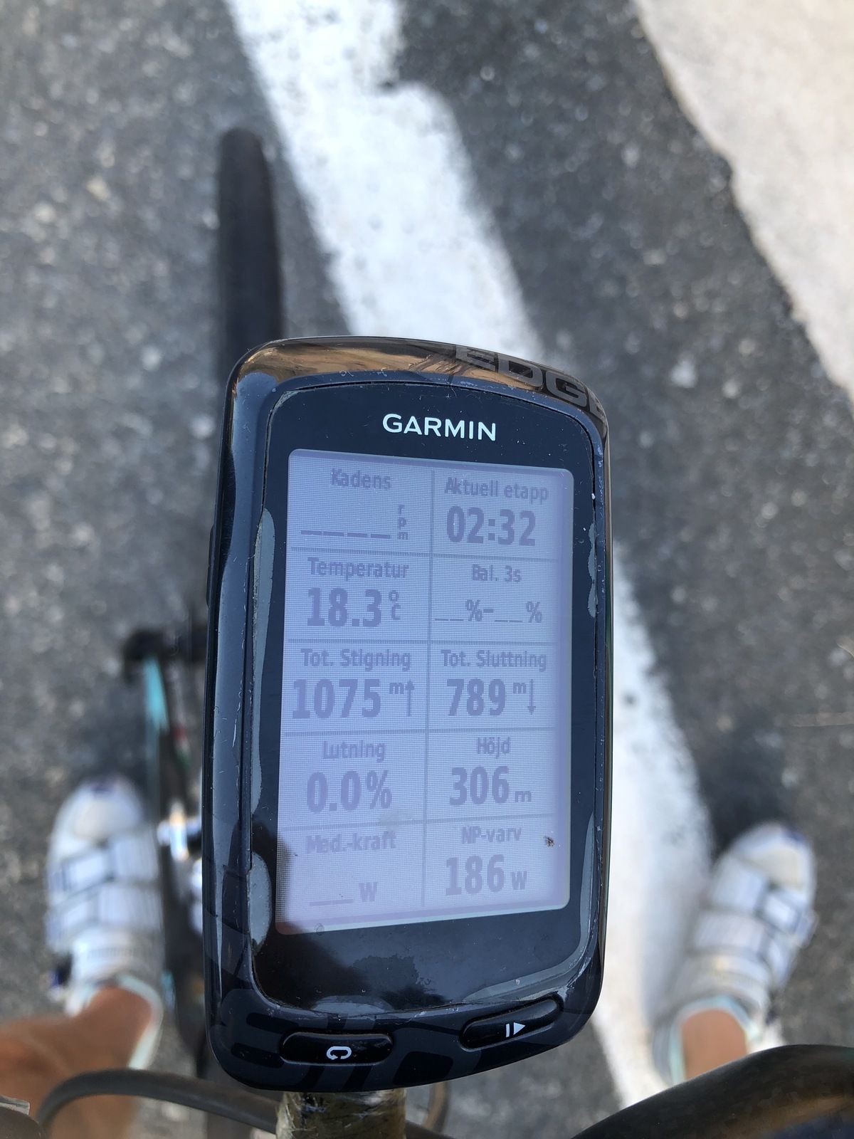

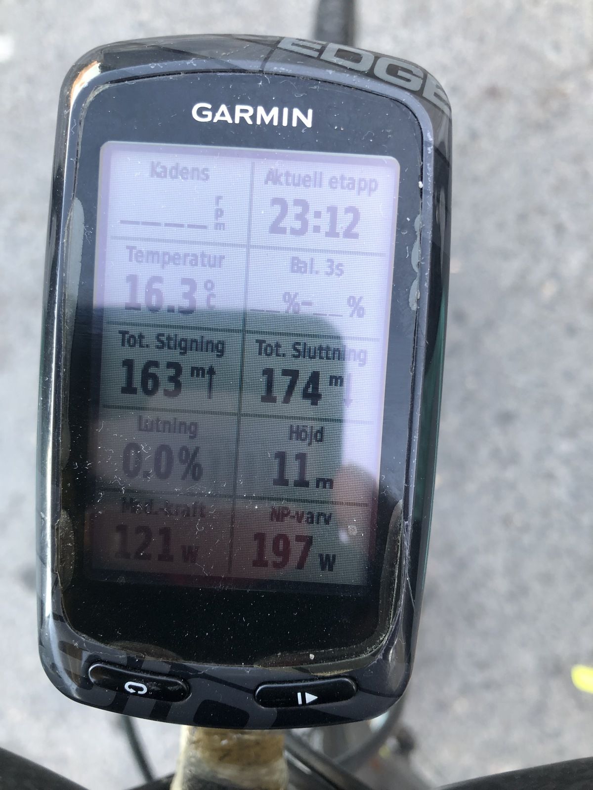

Från avtaget nere vid Arguineguin upp till anslutningen vid testbacken är det ca 1000 meters höjdskillnad och kvantiteten utförskörning är knappast mer än 100 hm, så på den biten får man inte mer än 1100 hm. Testbacken är väl rent utför, dvs 0 hm. Bort till San Nicolas har man max 500 hm. Fram till foten av VOTT går det lite utför och man har från toppen på backen tills man ansluter till Tejeda-vägen lite utför. Säg att dessa ger 100 hm var plus att högsta punkten ligger 1900 meter högre än lägsta punkten vid San Nicolas. Då är det från Arguineguin-avtaget till toppen max 3500 hm. Att på resten trolla fram 1100+ hm låter verkligen som att trolla i mina öron.
Jag skulle gissa att din Garmin överrapporterar höjdmeter i detta fall. Kan det vara ngt som förklaras i emilh:s länk ovan!?

Under gårdagens tur lyckades min Garmin trolla fram >500 höjdmeter ifrån Pico till Maspalomas via Lucia. Höjdar fika i Lucia och höjdarväder hela dagen kanske bidrog.?
Paul D sa:
GoranS sa:
Rimlig hypotes!

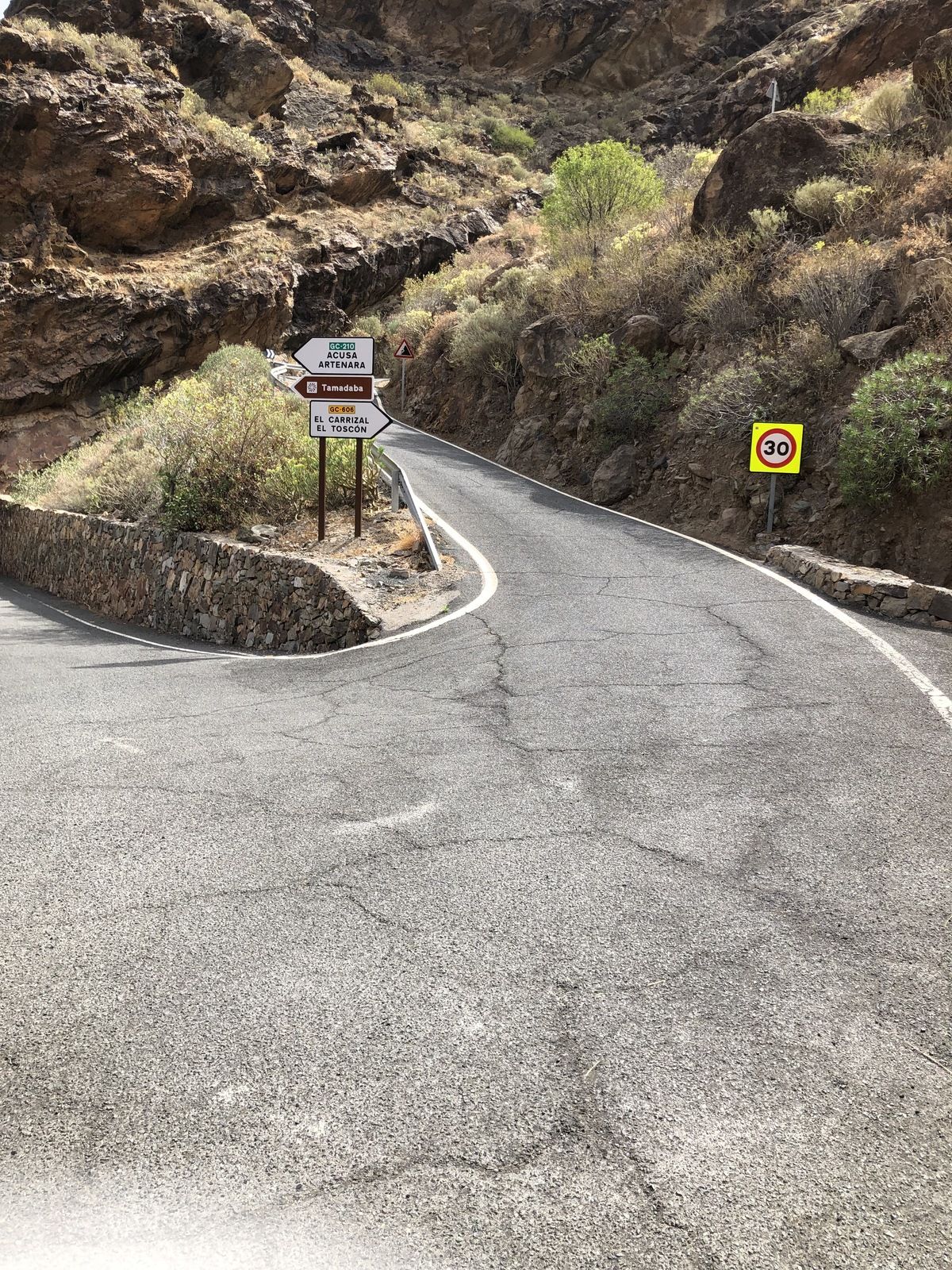

Har svårt att smälta att min kompis på långa ensamma turer överdriver alla dessa underbara klättringar. Tänker på hen Garmin 810 som i vetenskapens namn har sagt ok till att vara med på bild bara idag. (Ursäkta lång utläggning)
Gjorde denna klassiska tur idag. Lugnt o fint.
Tänkte nyttja de referenspunkter som finns. Dels närheten till havet 4 ggr och dels tre officiella höjdangivelser.
Start o mål SEPSA Maspalomas. Startens h ö havet ok
Vid rondellen Arguineguin se bild
Till hit samlat 163 meter och skylten förutspår 640 m till Soria
Höjdangivelse Soria 650 m
810 överdriver inte prestationen på något sätt.
Skylten i rondellen syftade visserligen på Presa Soria vilket ligger ngt lite längre fram.
Fortsätter i ny kommentar.
    421.1 KB · Besök: 219

Här är vi på högsta punkten före korset hö Ayacata vä Mogan
1060 meter = mycket nära GöranS estimat ?

Äntligen vid tunnelkorset. Ser fram mot 20%.
Men först bild på hen. (Ja jag vet. På tok för många fotosättningar idag)
Bara 5 m förlust på 125 m.
Forts i nästa

Om någon ramlar in här så läs mina tidigare som är svar till Göran S
Nu är VOTT avklarad utan störande rullgrus.
Vi har lämnat VOTT-vägen GC 606 o tagit höger på GC 60. Detta är dagens högsta punkt. Härifrån utför till Ayacata. Vaket öka ser att hen hävdar > 1500 m klättring fr San Nicolas och typ 330 höjdförlust.
Regnar lätt i Ayacata. Möter genomfrusen cyklist som varit på toppen. Jag mår prima o ser att hen vill glädja mig med 3257 m redan här. Om vi säger att Pico ligger på 1900 m så skulle toppbestigning (den som Göran kommenterade) ge oss 640 meter ytterligare + ca 30 upp för höjdförlust som jag kollade i lördags och 30 meter ner. Alltså 3950m när vi passerar Ayacata på väg ner.
OBS I mitt första inlägg där jag beskriver 165 km måste jag ha snubblat med fingrarna när jag skrev > 4600 höm. Rätt ska vara 4264 höm. Så där ”trollades” 400 överdrivna meter bort. För Hen (810an) är det viktigt att jag tar på mig den fadäsen. Förlåt.
Hen vill att jag lyfter fram att det inte är omöjligt att få ihop 314 höjdmeter (4264-3950) på sträckan Ayacata Lucia Doctoral.
Hen vill även att jag nedan visar nästa referenspunkt
Inte 100% men ägaren är nöjd
O slutligen målfoto vid macken
Slutsats:
Jag vill ju så gärna tro att min 810 visar skapligt rätt.
I inlägget som inledde allt detta beskriver jag dagens tur med skarv till Pico och hem via Lucia istället för Fataga. Tyvärr överdrev JAG då med 400 m. Kan inte skyllas på 810 som under måndagens testtur till en början höll sig väldigt nära Görans beräkningar och hela dagen låg nära referenspunkterna.
Göran föreslog 3500 meter till Pico.
Med min 810 som var enig med Göran till San Nicolas skulle det ha blivit ca 3900 meter ytterligare till Pico.
Det är något som händer i VOTT.
