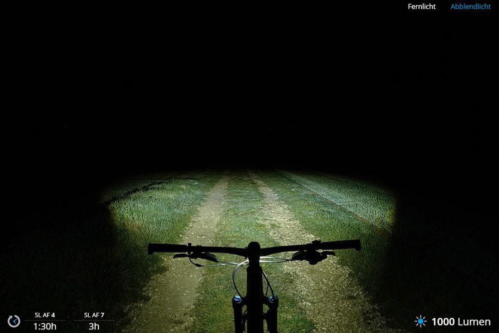

Lupine SL AF 4 har en ganska jämn och kraftfull ljusmatta. Åtminstone på bild.
Hur många lumen behöver jag?
Jag är övertygad om att den även i verkligheten har både ljusbild och ljusstyrka som är överlägset det hos både CatEye GVolt 50 och B+M Ixon IQ Premium
Men även priset är överläsgset; 420 € här https://www.lupine-shop.com/en/led-lightsets/helmet-and-bikelights/1652/sl-af-4
Men förhoppningsvis kommer det mer prisvärda lampor med bra ljusstyrka, ljusbild, lystid + hel och halvljus
Philips gjorde ju ett misslyckat försök med den de kallade Activeride, men kanske ngn annan kan göra ngt bättre?
Man kan ju i alla fall hoppas
/Håkan
