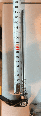

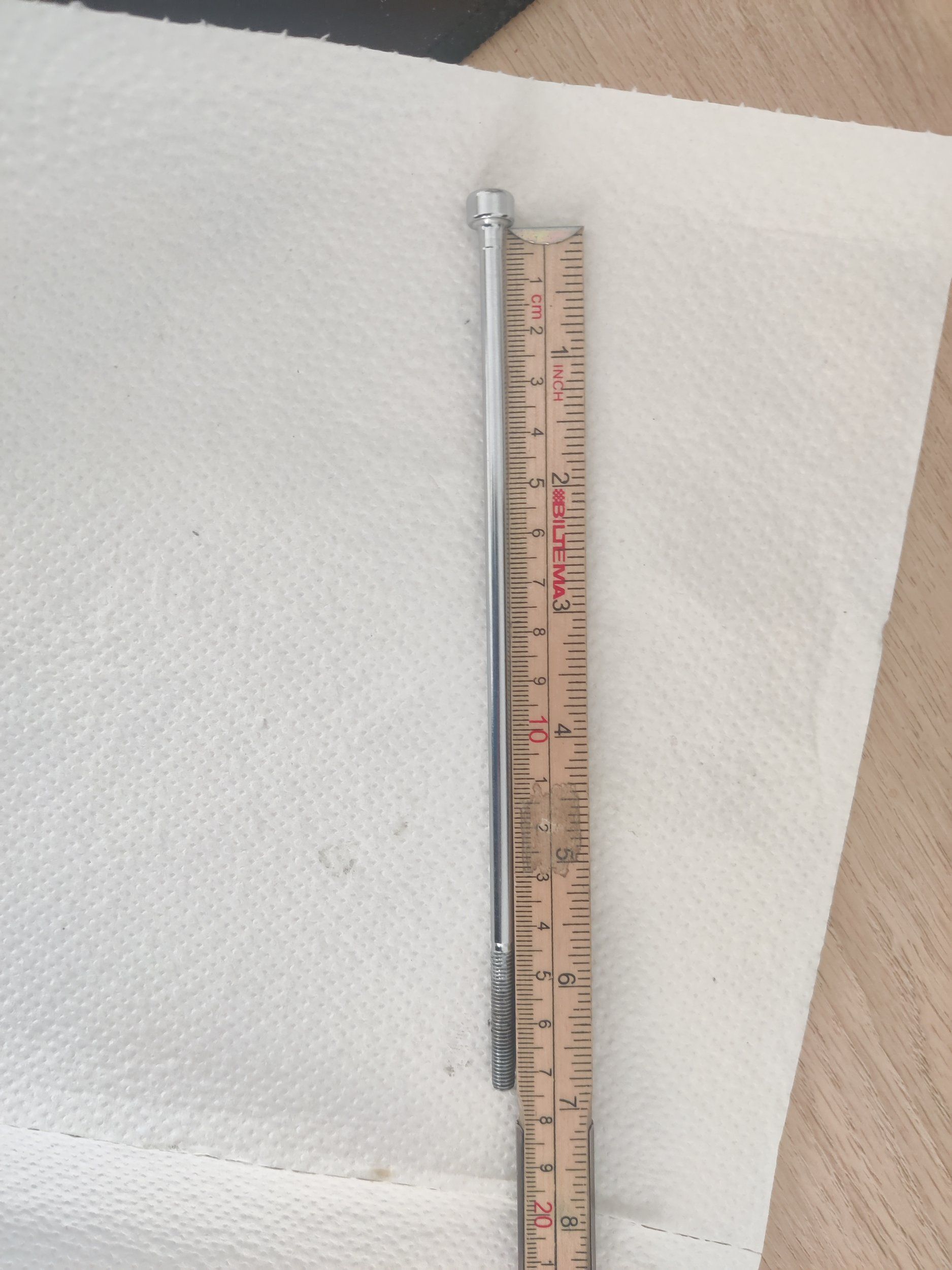

Jag kanske mätt fel också. Hela axeln är 180. Men man kanske inte räknar huvudet och muttern?
T ex från muttern till första gängan är det 145mm.

Hur montera cykelvagn?
De flesta qr är så långa att man i normalfallet behöver skruva långt innan de börjar spänna åt. Fästet bygger väl 5mm på sin höjd och därför är det i de flesta fall inget problem. Så länge som du kan vrida ett rimligt antal varv in från det allra yttersta läget innan det börjar spänna så är "pinnen" tillräckligt lång.
Ja alltså thule kopplingen jag vill ha på bygger på ca 2-3mm bara. Så det blir ju 2-3mm mindre drag. Cyklade med det igår och det gick utmärkt iaf.

Gällande växling: Cykeln ska stå på marken och hjulet ha landat riktigt i dropoutsen innan du spänner axeln. I övrigt vad @d_anders sa!
Gällande axellängd handlar det alltså enbart om att du måste få tillräcklig gänggång i muttern, annars riskerar du att dra sönder gängorna när du drar åt kopplingen. Är den tillräckligt lång behöver du inte göra något. Är den för kort behöver du köpa en längre. Färdigt.

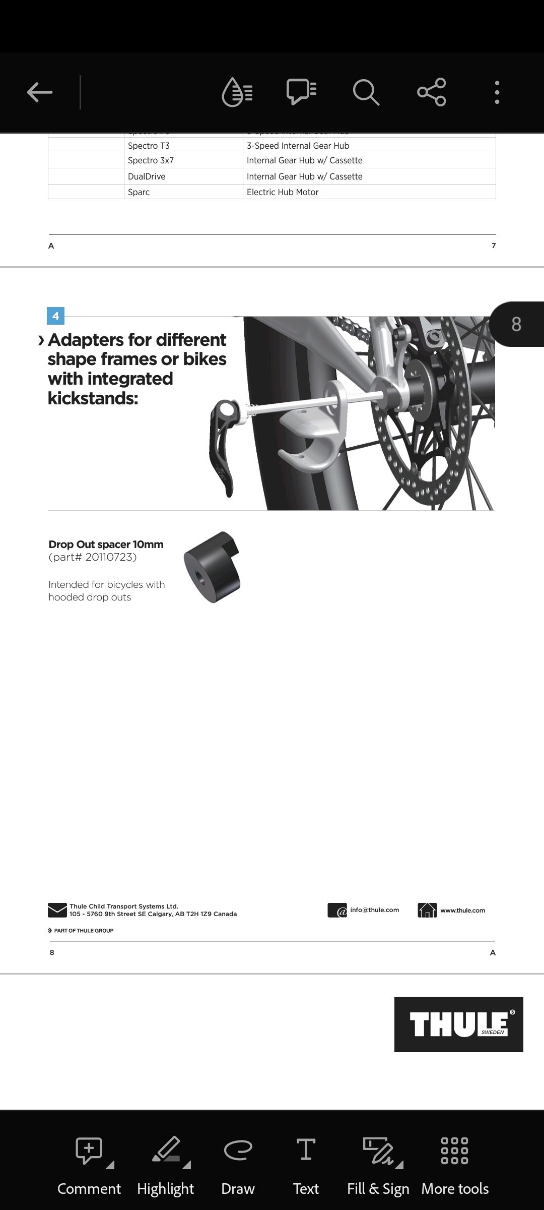

Fick svar från Thule. Den är 175mm lång. (bild1) så kanske att den hade varit bättre än nuvarande. ? (bild2)
Men han säger att den är 5mm i diameter så då passar den inte ändå.

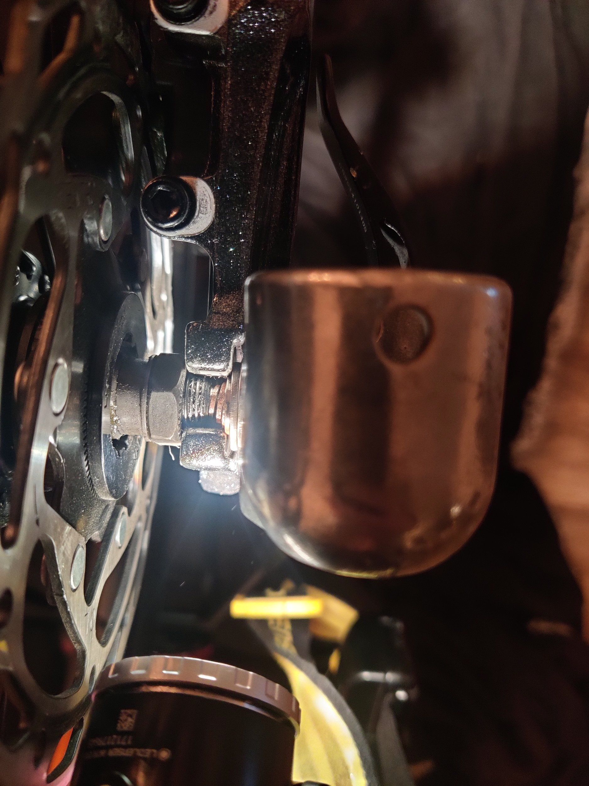

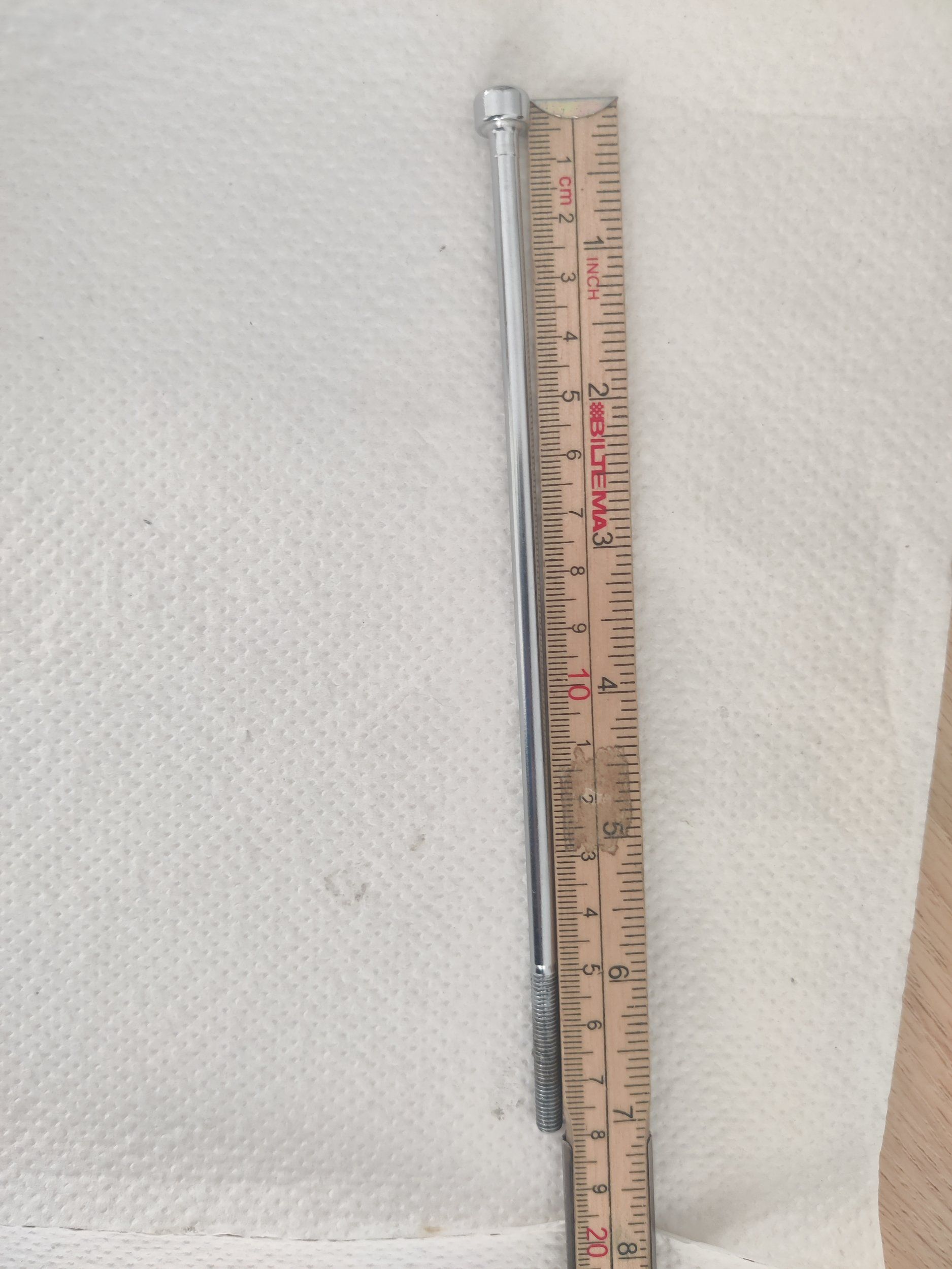

Jag hittade en begagnad thule axel. Den verkar passa men jag är för trög för att kunna montera den. ?
Kollade på denna,
Man håller spaken rakt ut,spänner muttern och sen klämmer man ner spaken. Men såfort jag snurrar på hjulet så lossnar det bara igen. ?
Jag tror jag behöver den här adaptern också?
