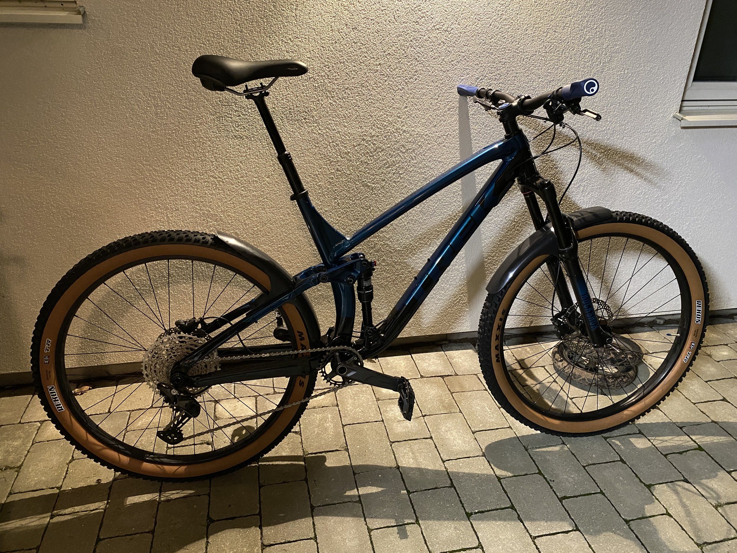

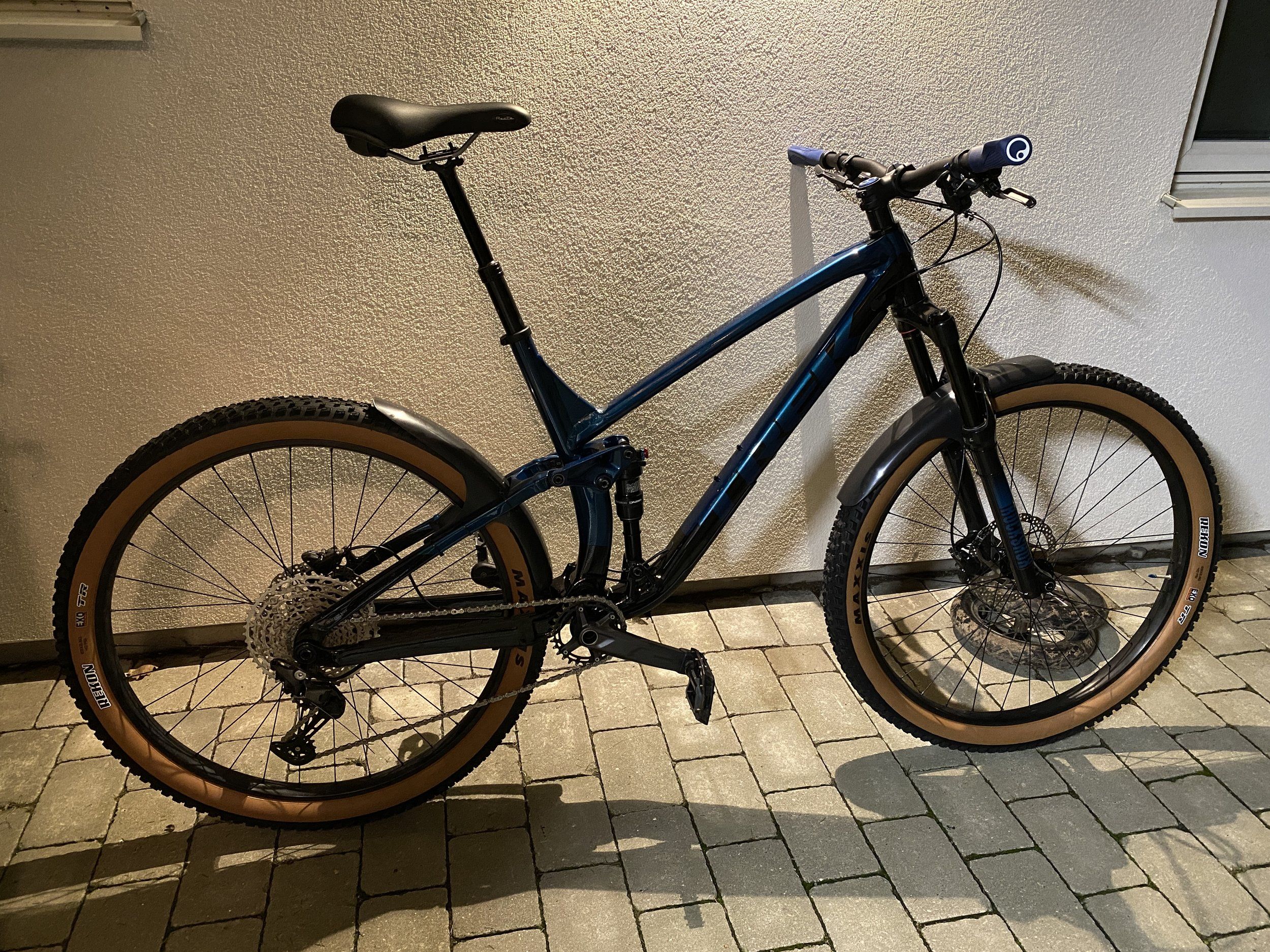

Såhär ser det ut i dagsläget.

Hur känns det när du ståcyklar, alltså utan att trampa. Typ när du rullar över stök, och när du åker utför? Känns det som att styret är för lågt även då? Eller är det bara när du sitter?
Ser iofs ut som att styret är rätt lågt, men vill mest kolla ändå.
Hur mycket rise på styret?
Det ser rimligt ut, förutom mycket för lågt styre. Jag tycker att du inte ska köpa mindre än 40 mm rise. Om du inte vill sitta mer upprätt än de flesta andra gissar jag att 40 mm skulle räcka.
Eftersom jag redan har alla distanser under styrstammen kanske man ska köpa ett som är mer än 40?
När det går nerför och blir stökigt brukar droppern åka ner lite så att man lättare kan komma bakom sadeln och förflytta tyngdpunkten så då har jag inte tänkt på det direkt. Utan det är när jag sitter ner och cyklar under lång tid som det framförallt märks.

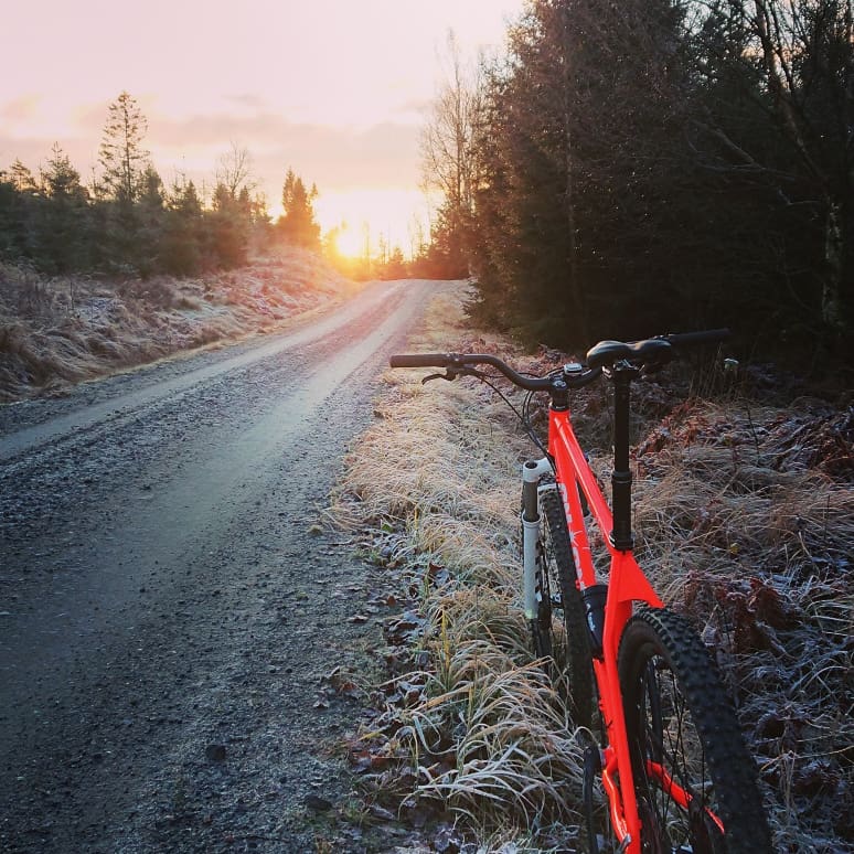

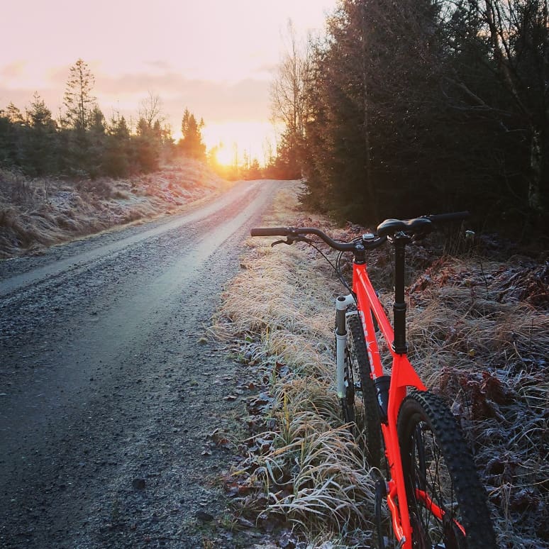

Låter som att TS är byggd som jag.
Jag kör det här:
Har ändå en halv decimeter drop till styret ungefär.
Visa bilaga 534167
Nu börjar jag dock fundera på om man ska ta i ännu mer? Alltså mer än 50mm rise när jag ändå har alla distanser under stammen? Eller nä, jag tror jag beställer det jag länkade ovan och testar. Det lär ju ändå bli stor skillnad på 50mm och det som sitter på nu på 15mm :)
