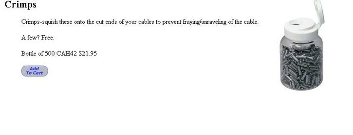

i det stora landet i väst kan man köpa allt:D
crimps.JPG ht=277
inte ett kg, men 500st torde räcka ett tag i alla fall. jag har allvarliga funderingar på att beställa en burk.
